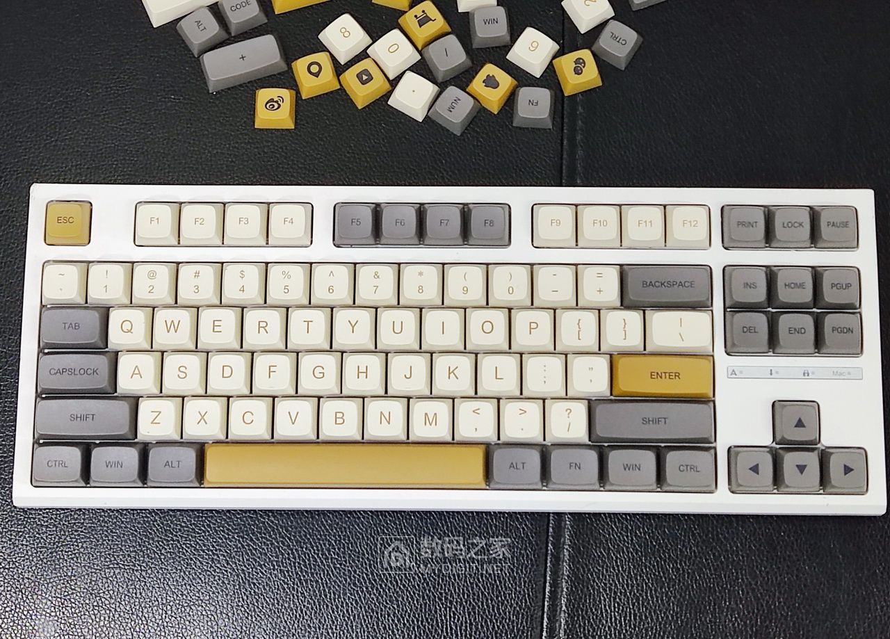

成品图:
2022年中,RK凭借R87在键盘市场掀起了滔天巨浪。
R87有多厉害?看看大家给出的称号就知道了:“卷王”、“百元王者”、“一击封神”、“最顶大键”........
个人感觉,R87的意义是急剧提升了入门键盘的各项标准,
R87各项均衡没有短板,异乎寻常突出优秀的大键效果,加上底棉消音棉,加上素质优秀的K黄K白轴,常用键热拔插,直接把竞品干懵逼了
于是从R87一上市就处在抢购状态,连续几个月热门配置持续缺货状态,一但发现到货大家就呼朋唤友去抢购。
直到现在,竞品换了一茬接一茬,从早先的DK100、FE87,到后来的GK85、G75,一直被追赶,从没被超越。

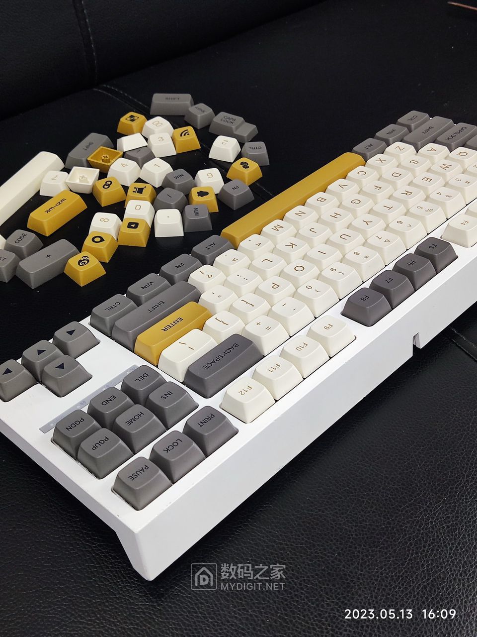

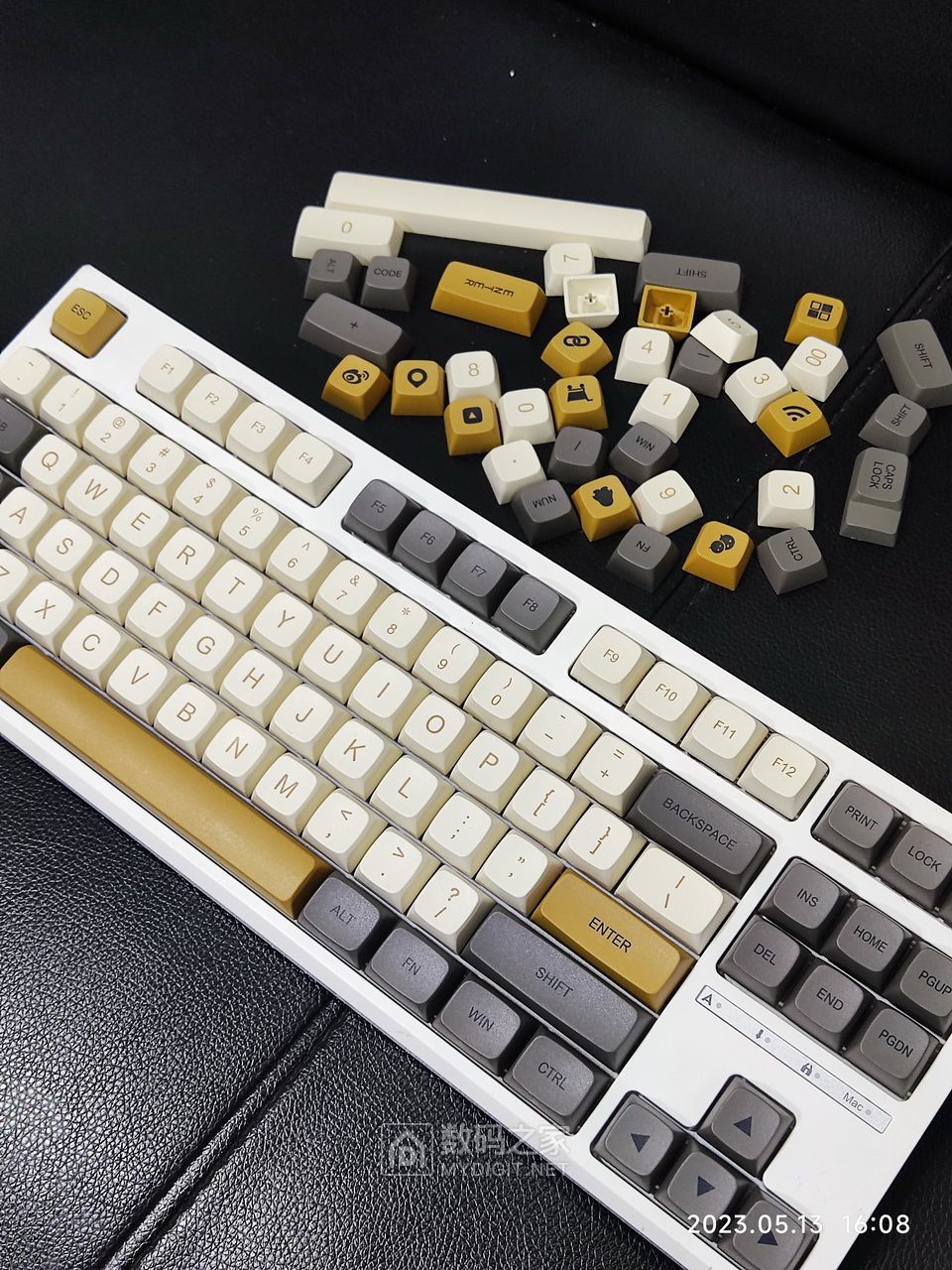

是的,剪线键盘必须要洗刷消毒,而且只要没有硬伤,清理出来基本都还可以,看看最终成品图吧
