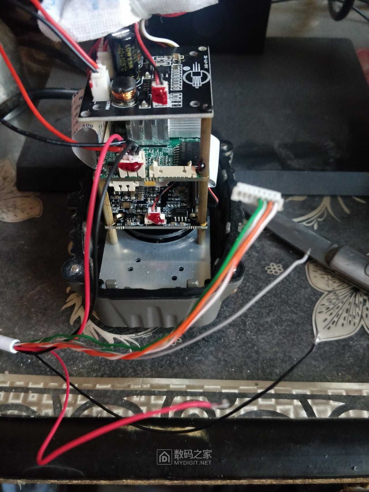

求大家帮帮忙 九根线的监控尾线该怎么接
发表于 2019-5-22 06:23:31 来自手机浏览器 | 显示全部楼层 |阅读模式
这样的九根线的监控尾线该怎么接,在线等

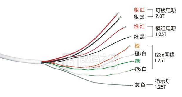

发表于 2019-5-22 07:49:35 | 显示全部楼层
参与人数 1家元 +6 收起 理由
家睦 + 6
回复 支持 3 反对 0
发表于 2019-5-22 09:08:02 | 显示全部楼层
楼上正解,:lol::lol:紫薯布丁
