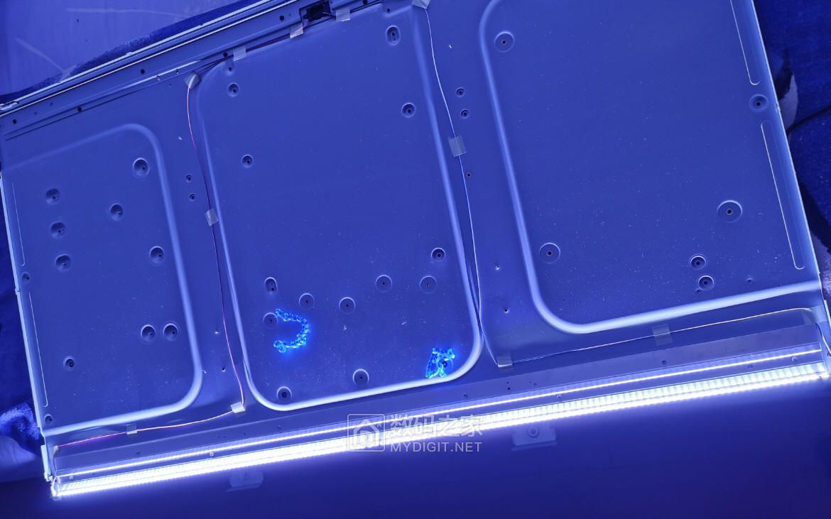

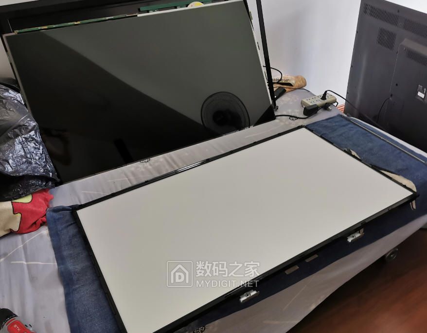

朋友找我帮忙,电视很暗,但是还有背光,很好奇没有保护。用LED测试仪单独测灯条,一条能发光,但亮度也不足,另一条发光很弱。
买了两条全新条,30元包邮。接下来就是小心翼翼了

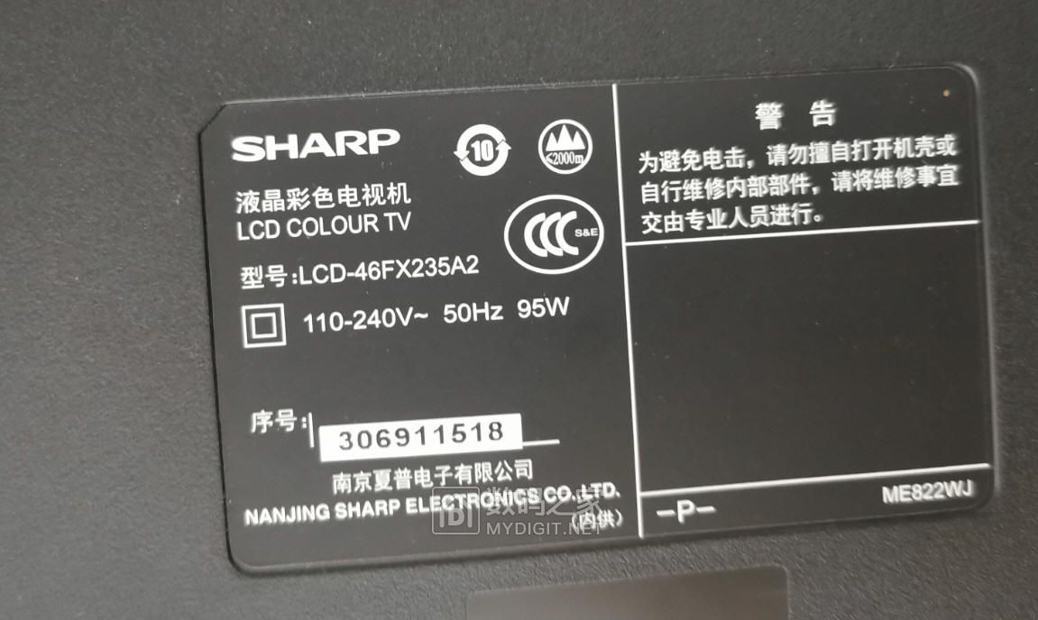

标签上有“内供”字样,是不是这样的电视都是质检不过关的?!

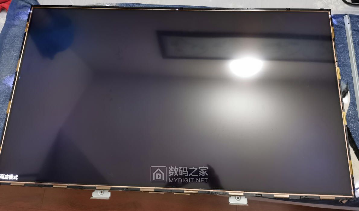

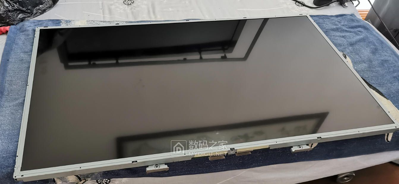

先把边板支撑一下,防止晃来晃去的,晃断就麻烦了
侧边的金属框不太好拆,里边有胶,真担心把屏搞碎了

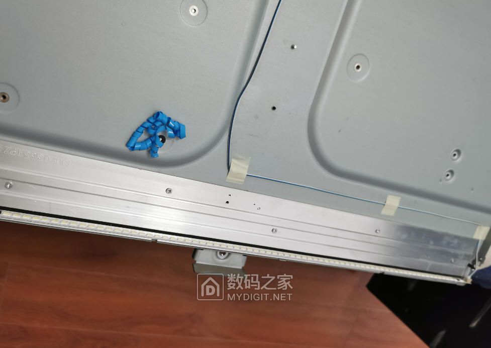

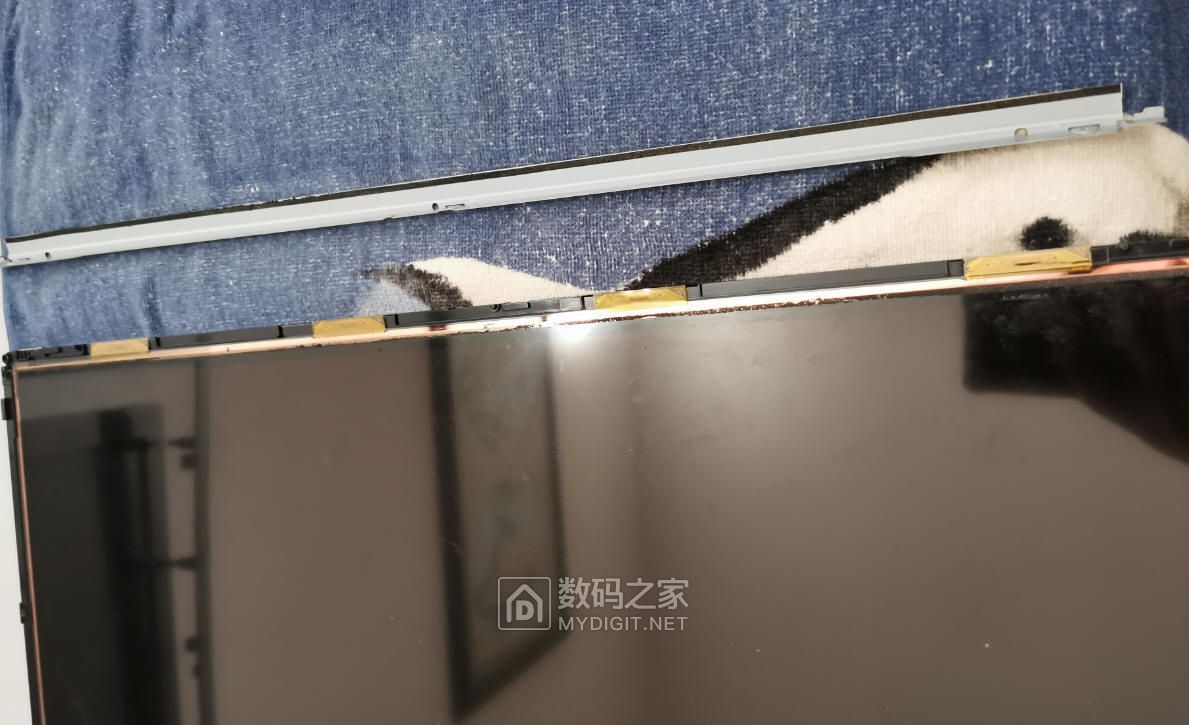

两个灯条可以看出有明显的烧的痕迹
换灯条比较简单,直接带背胶的

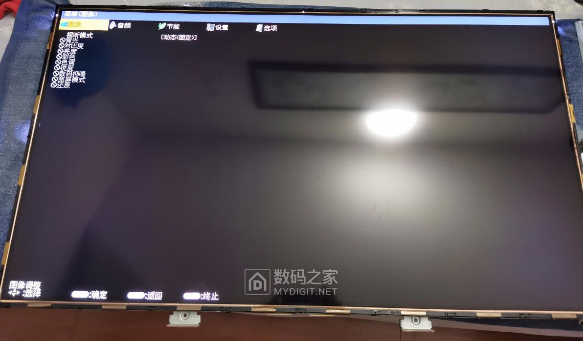

试了下,ok

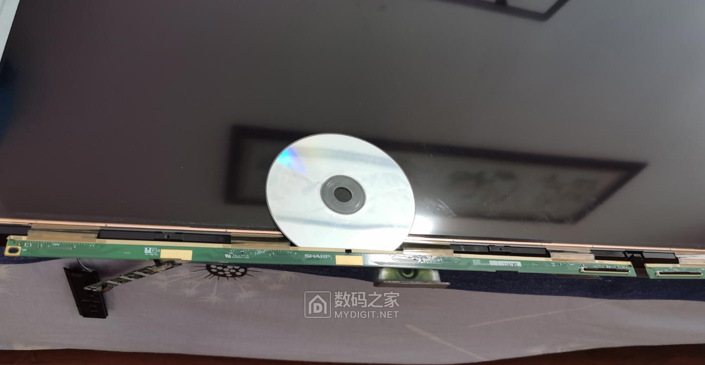

有点白斑
先通电试试,看看液晶有没有被我拆坏

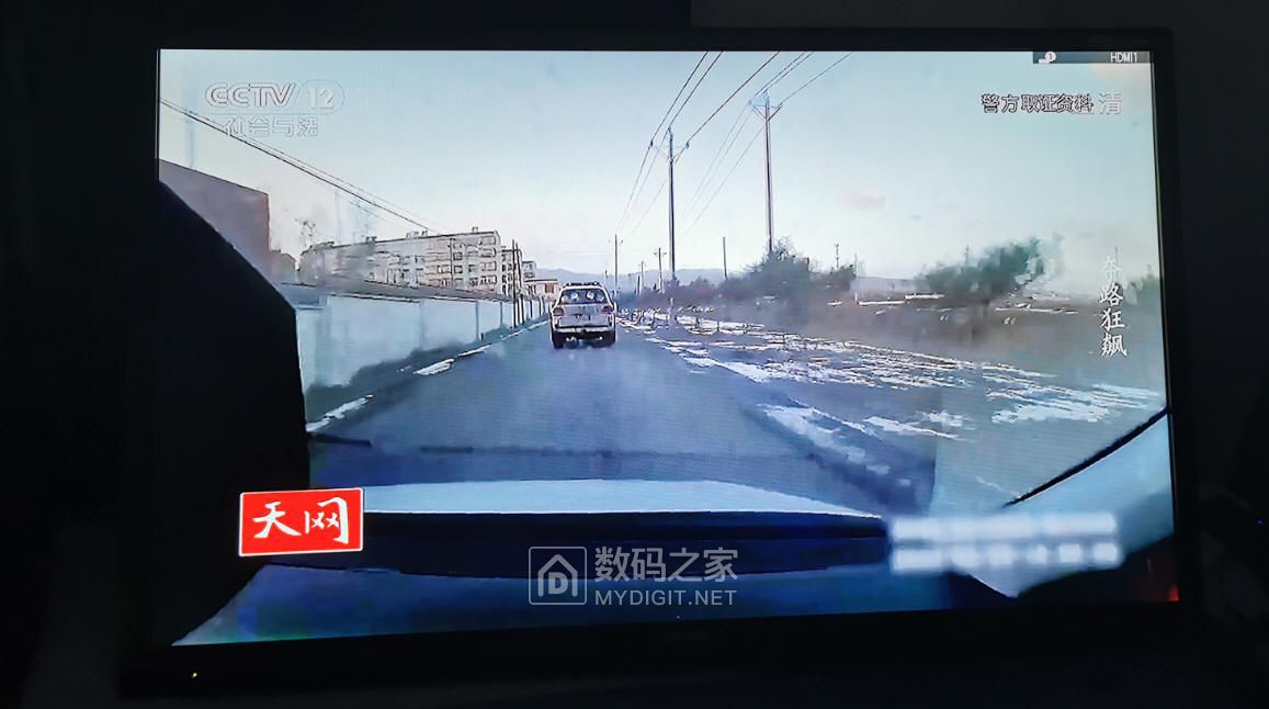

还好,放心了
试机正常

夏普直下式背光。请问楼主白斑是怎么造成的?
可能是手上有汗沾上的。拆屏的很多细节网上也可以搜到的。
