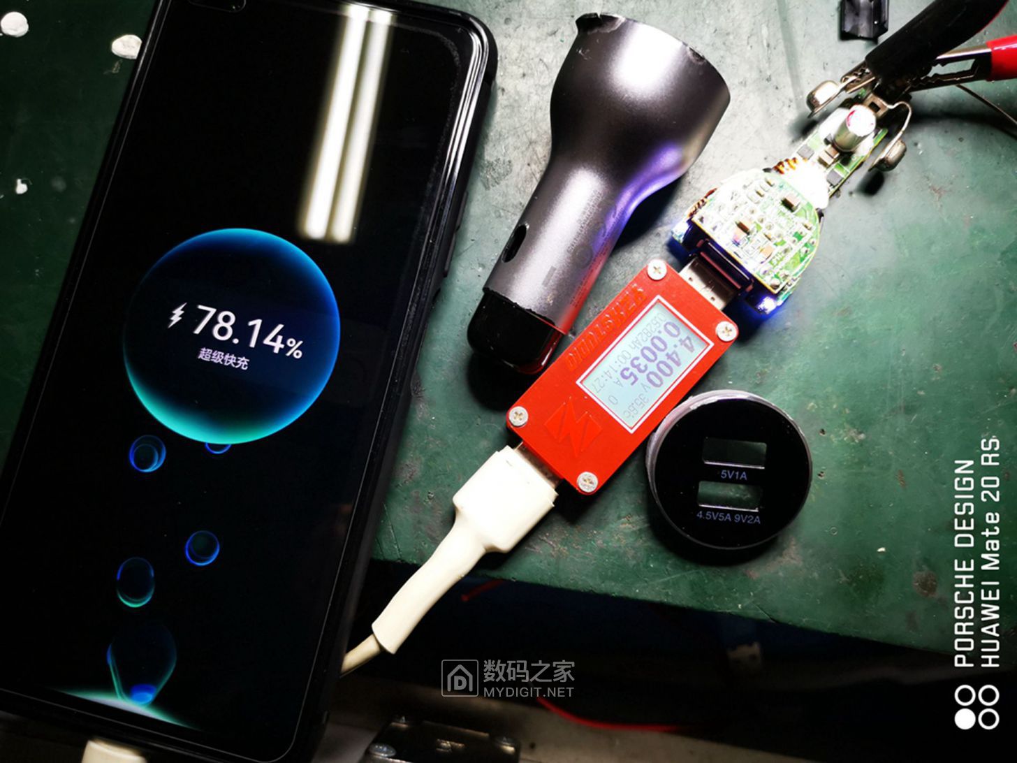

[手机] 华为AP38车用快充头拆解维修

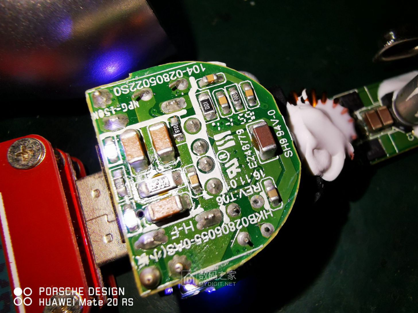

发表于 2023-5-31 11:36:46 | 显示全部楼层
胶都包成这样了还能震开焊点
 楼主| 发表于 2023-5-31 11:38:50 | 显示全部楼层
alangxl 发表于 2023-5-31 11:36
胶都包成这样了还能震开焊点
谁告诉你是震开的,这是修完了又恢复回去的,新上的硅胶

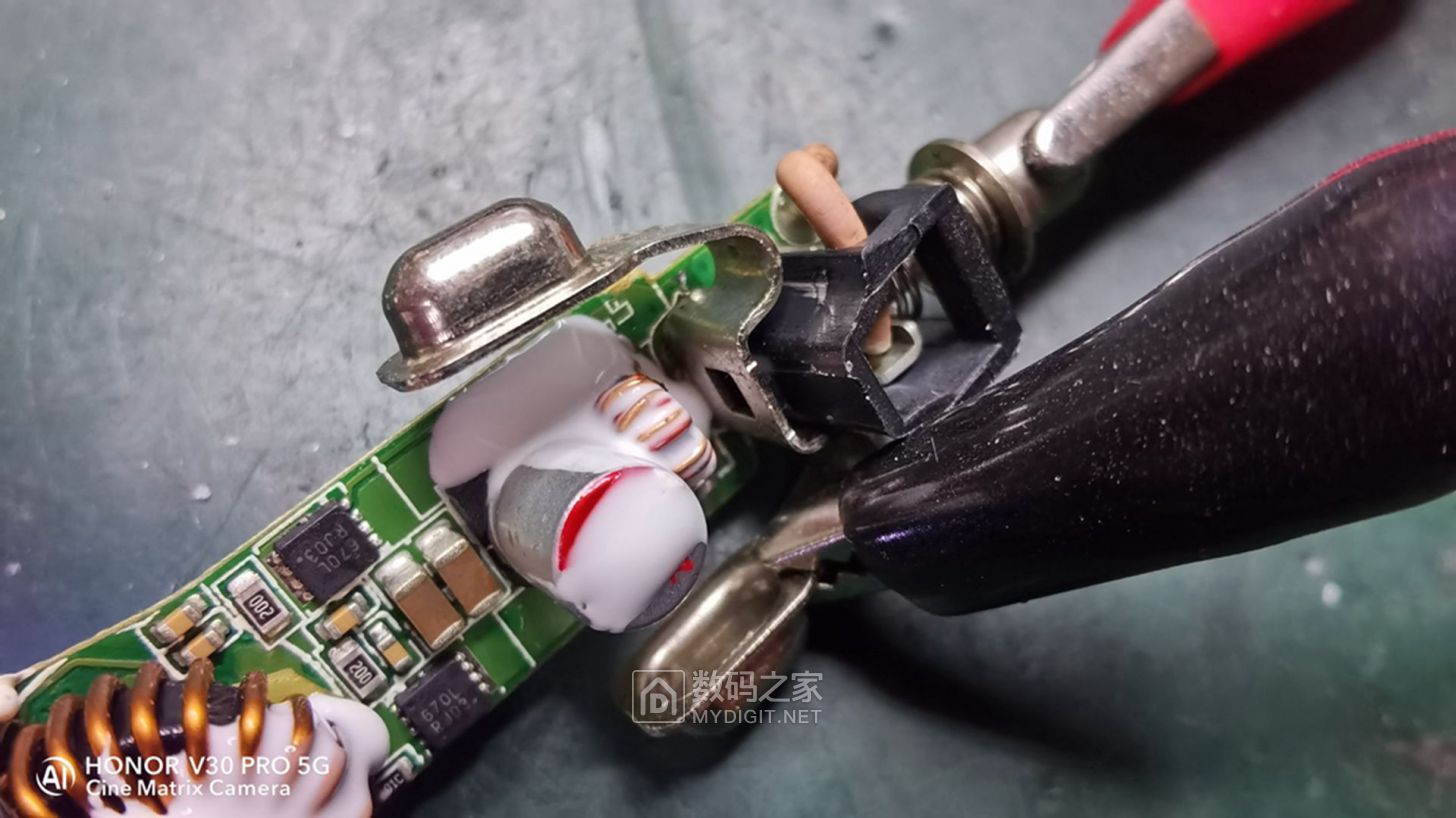

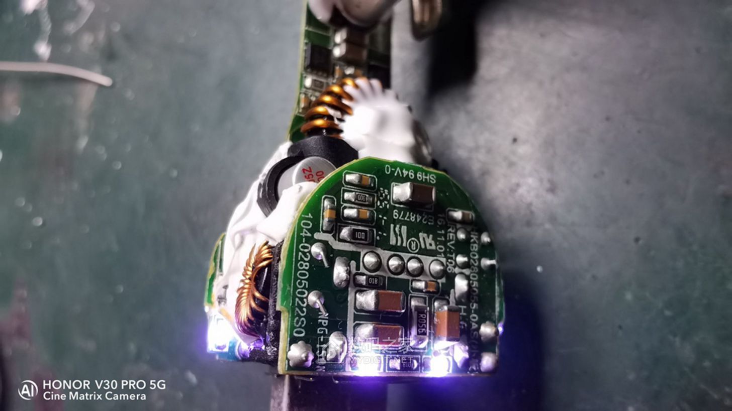

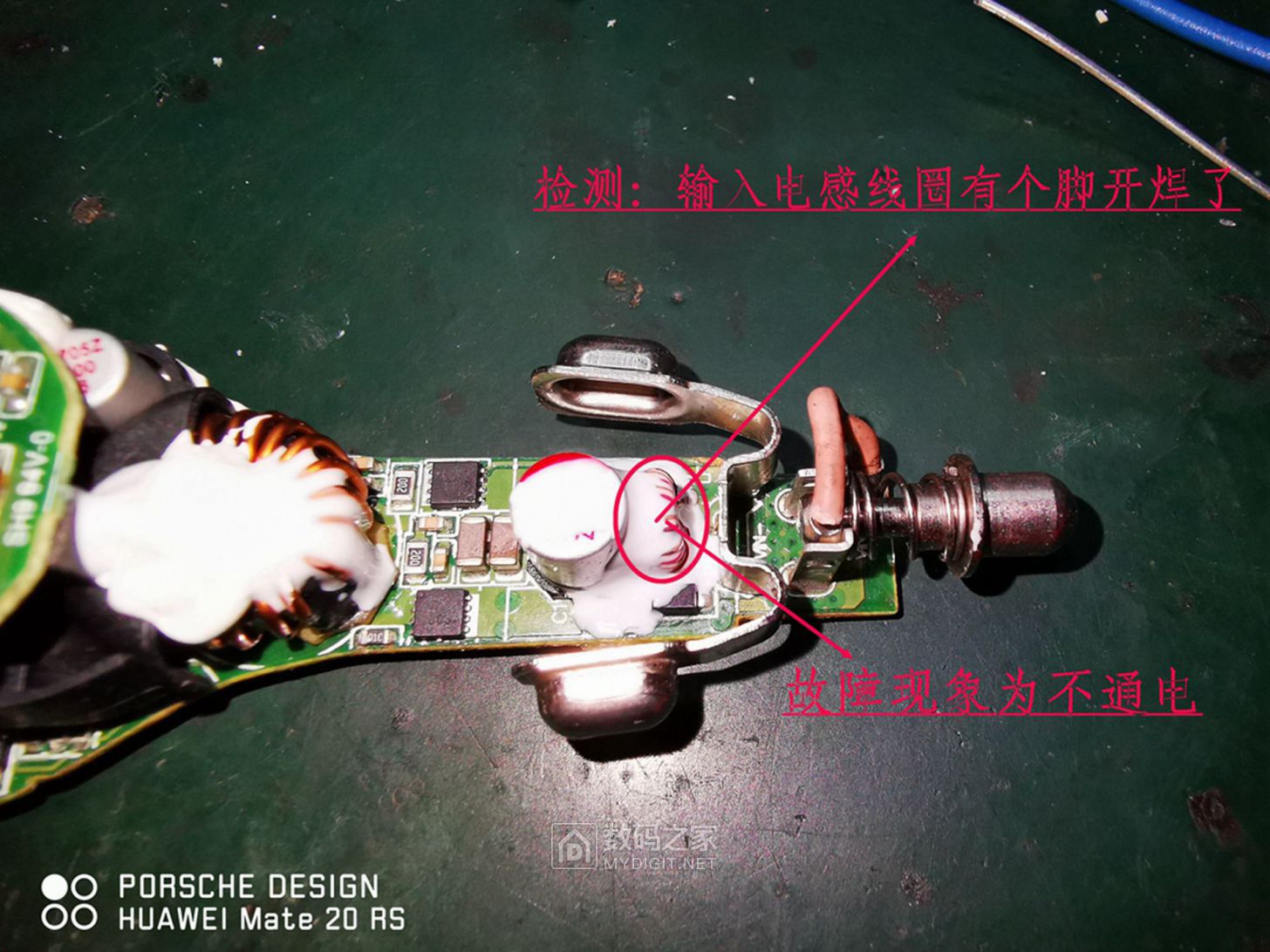

发表于 2023-5-31 11:50:46 来自手机浏览器 | 显示全部楼层
没看到脱焊线圈的引脚。
这个焊锡看起来是无铅焊锡。

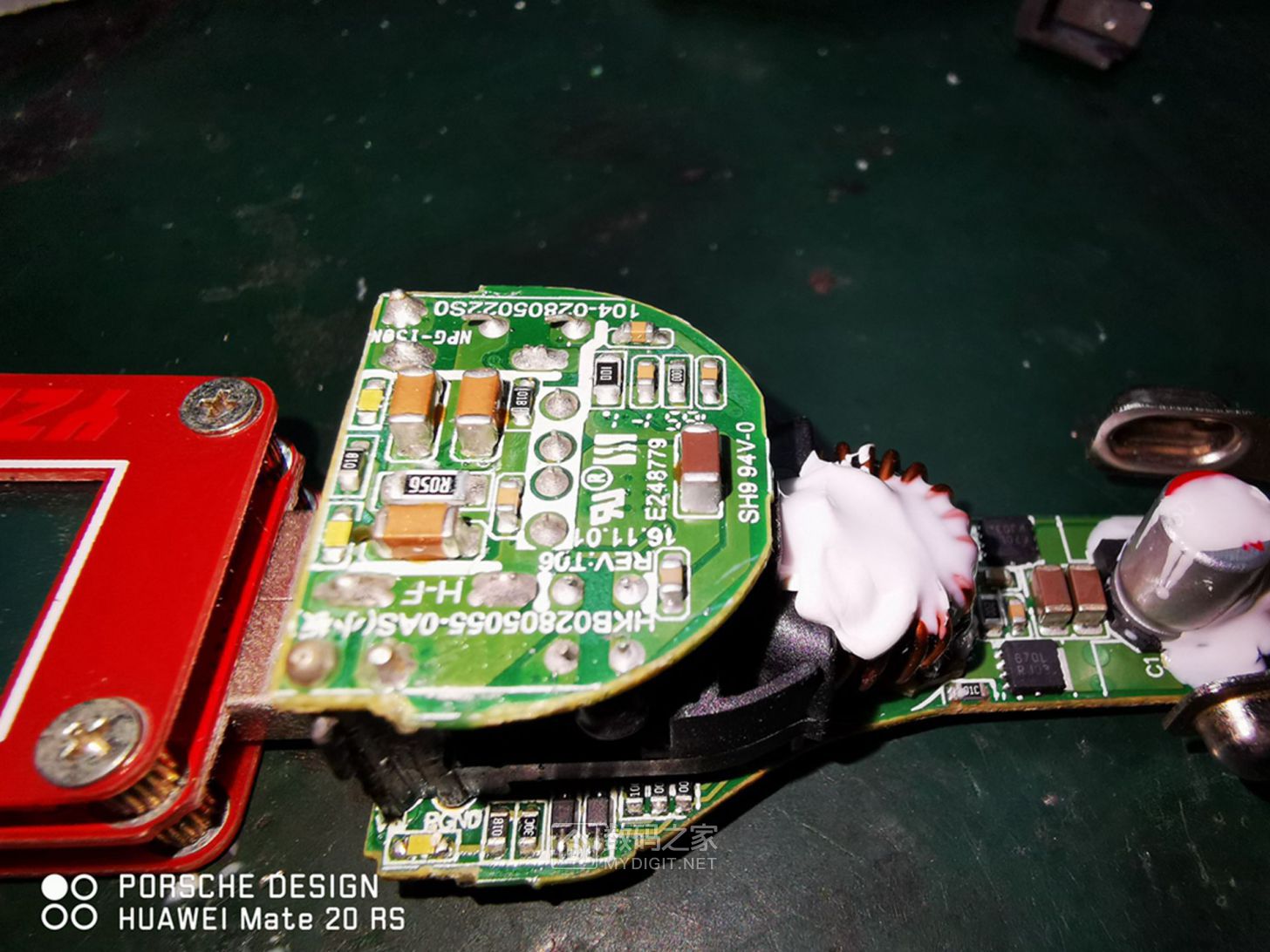

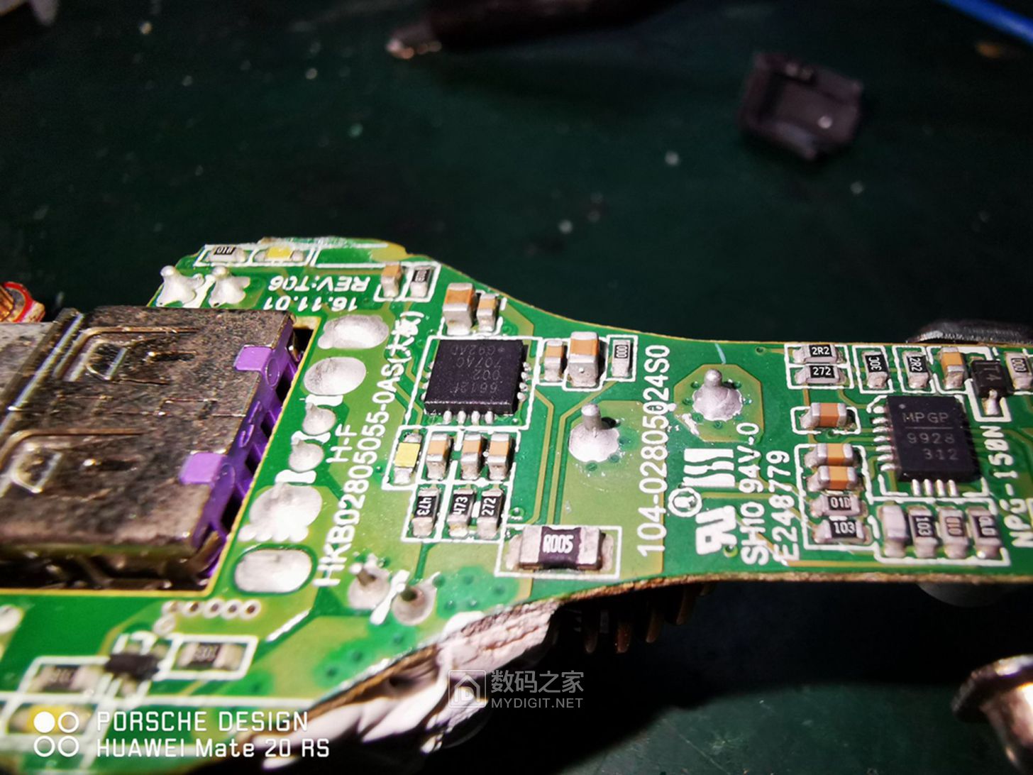

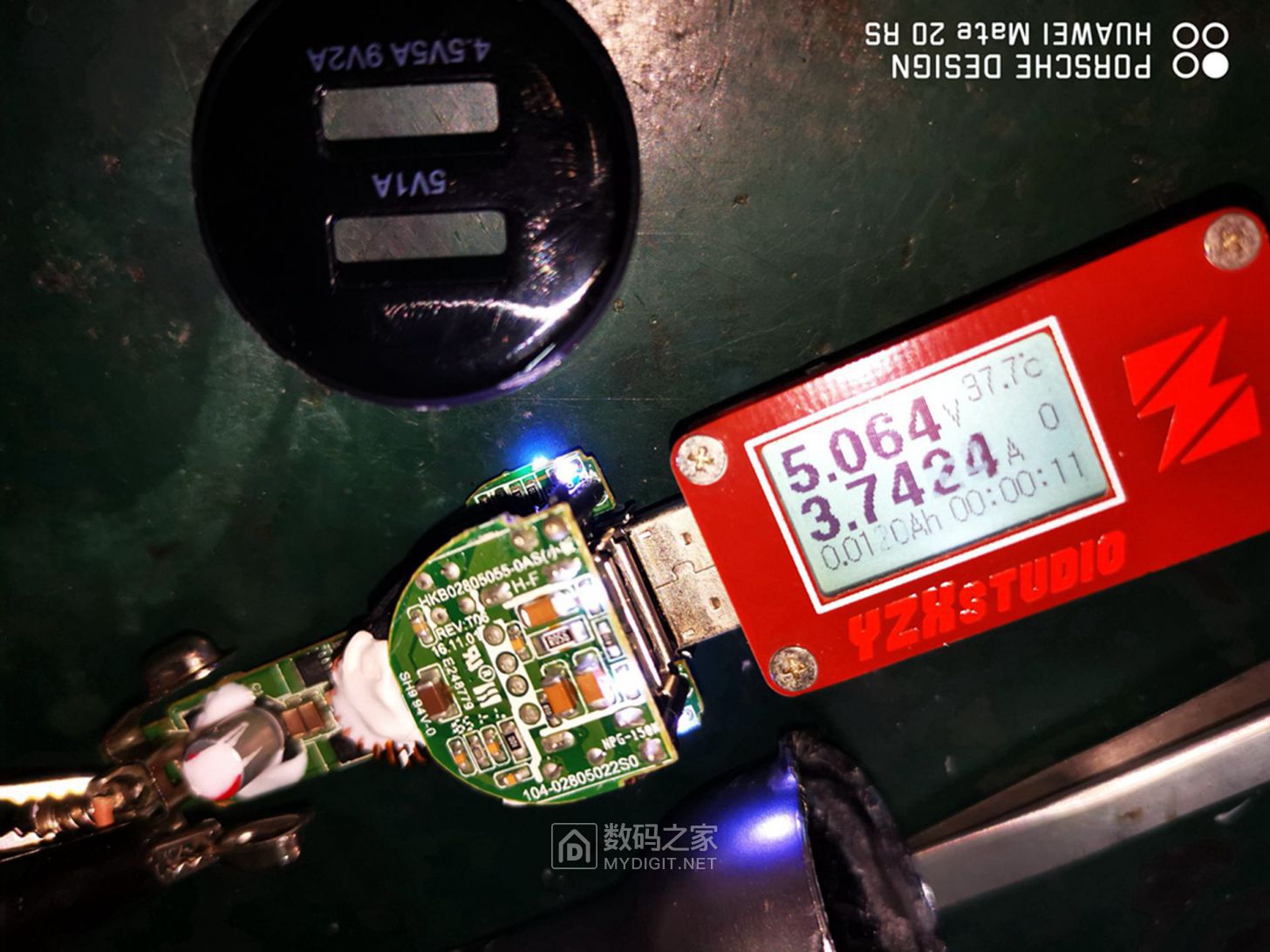

 楼主| 发表于 2023-5-31 11:57:34 来自手机浏览器 | 显示全部楼层
919333773 发表于 2023-5-31 11:54
虚焊了吗
出厂安装的时候,有个腿儿没有完全穿透pcb板安装孔
 楼主| 发表于 2023-5-31 11:58:16 来自手机浏览器 | 显示全部楼层
comicfansh 发表于 2023-5-31 11:50
没看到脱焊线圈的引脚。
这个焊锡看起来是无铅焊锡。
我拍的都是处理好了的照片

发表于 2023-5-31 12:33:52 | 显示全部楼层
设计缺陷吧
 楼主| 发表于 2023-5-31 12:45:50 | 显示全部楼层
不是,只是原件安装的不太到位而已;焊接也焊上了点点,但是因为一个腿儿没有穿透PCB安装孔,大电流工作的情况下发热 氧化了,时间长了就断路不通了。只能说是极其小概率的问题,和设计缺陷无关!

发表于 2023-5-31 18:06:26 | 显示全部楼层
我在纳闷真么会开焊的
