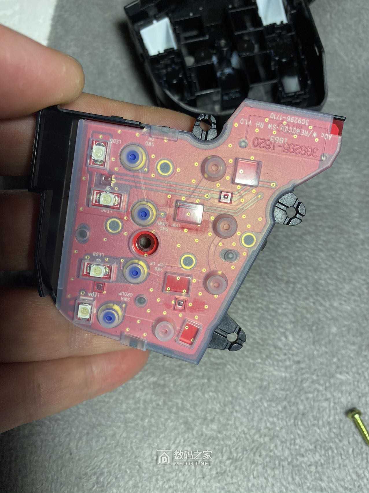

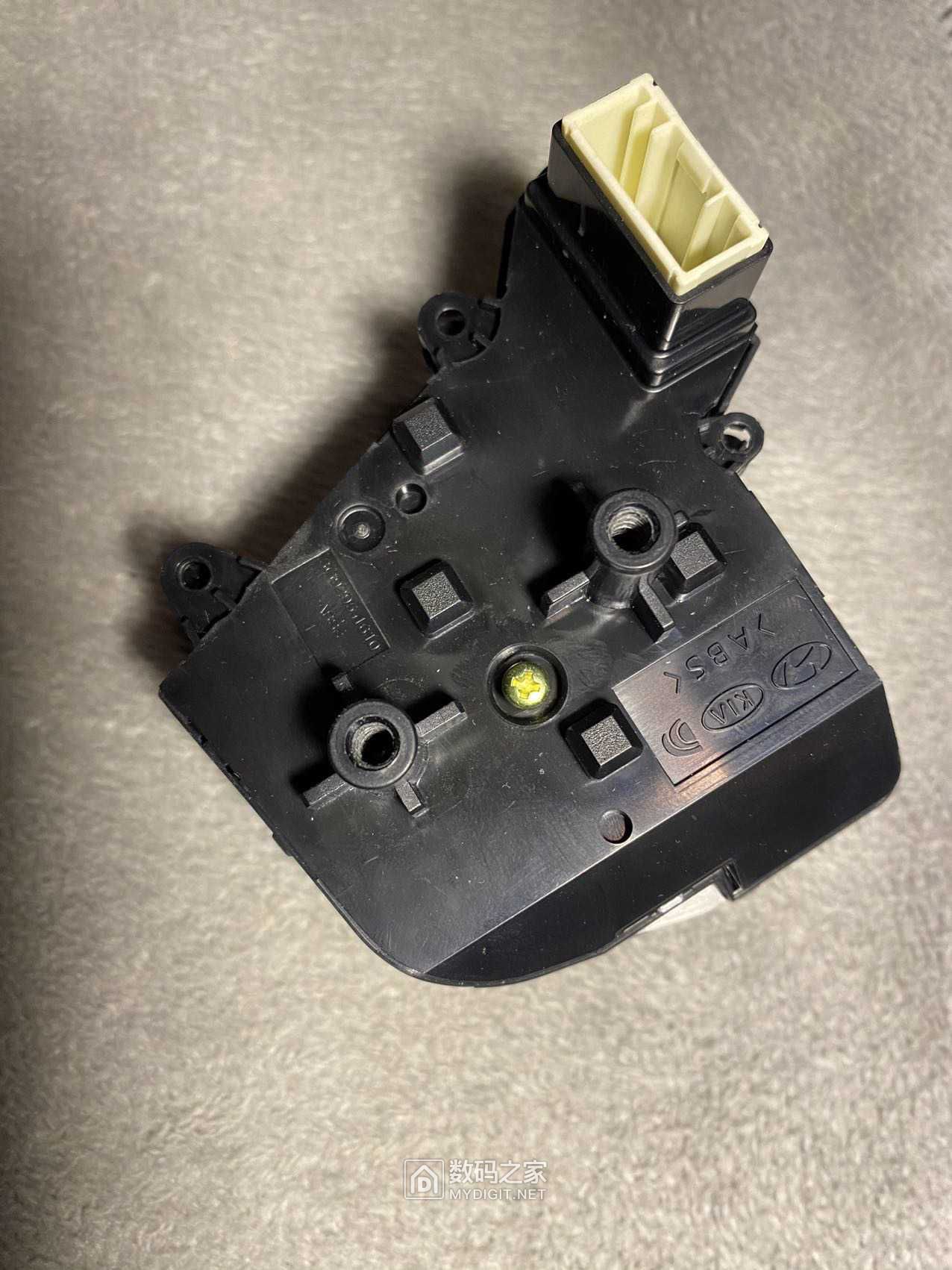

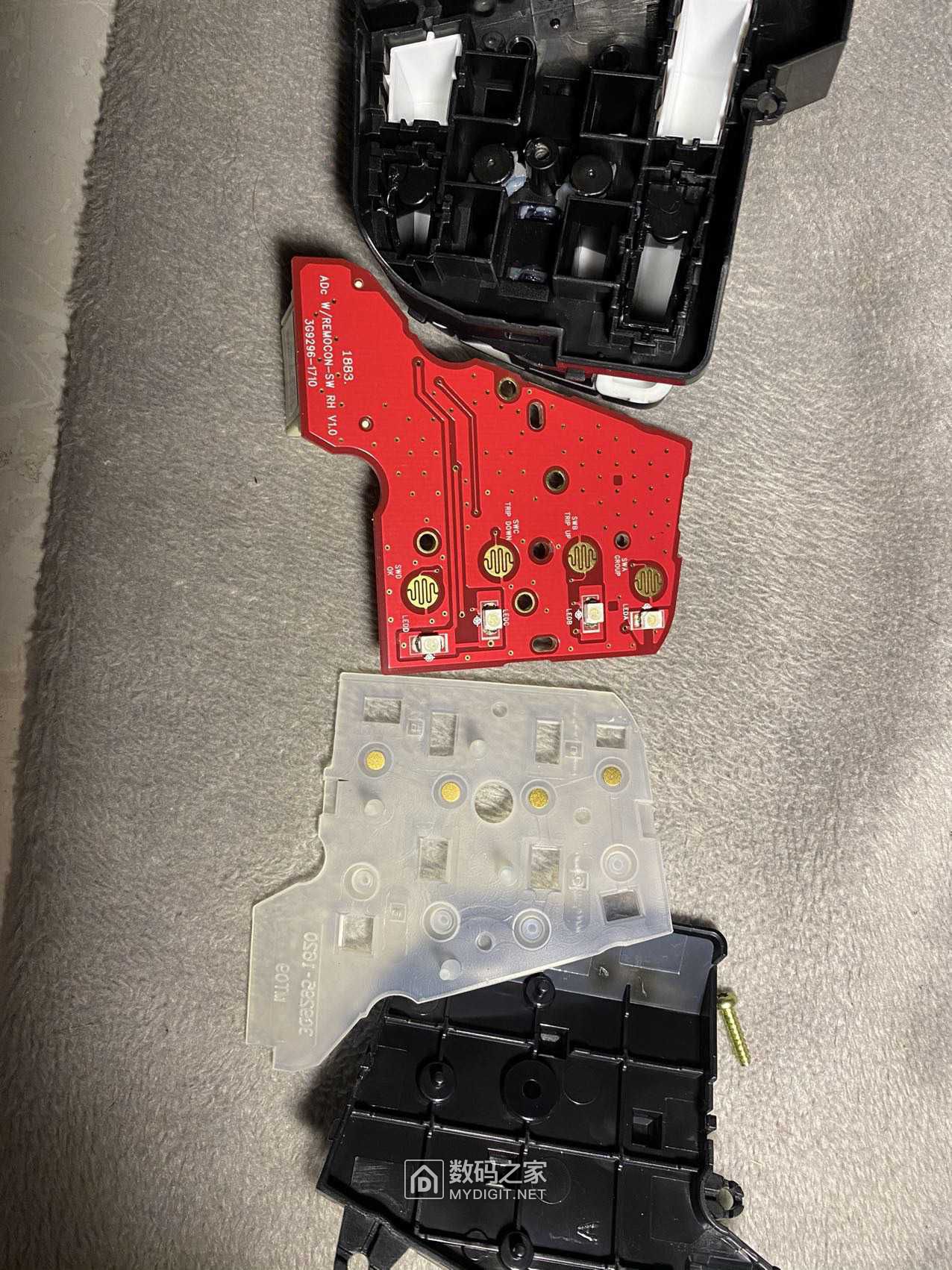

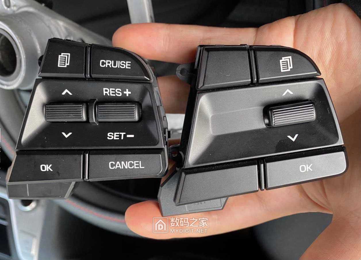

上次升级定速巡航换下来的多功能方向盘右侧模块,功能为主菜单,上下,确认。与左侧对比,阉割了定速巡航的巡航 调速 取消巡航。
背面

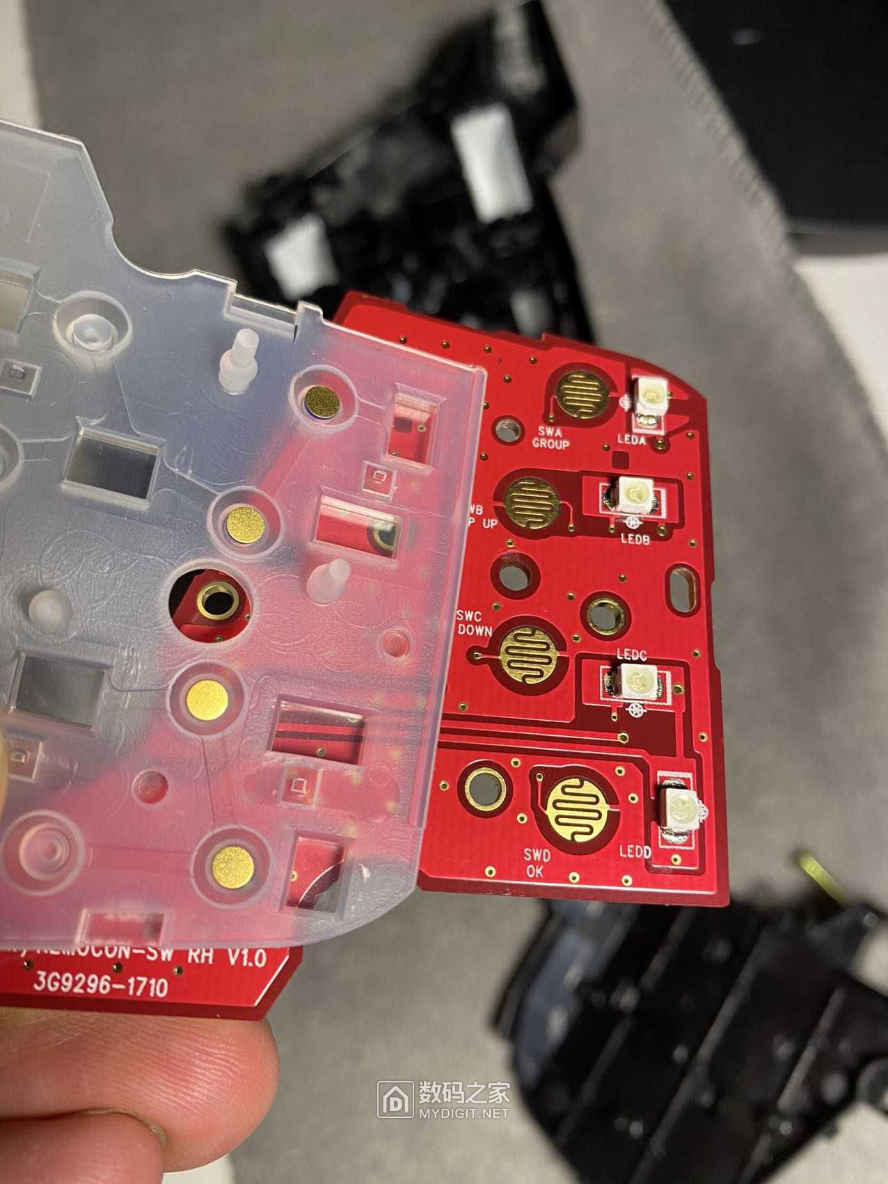

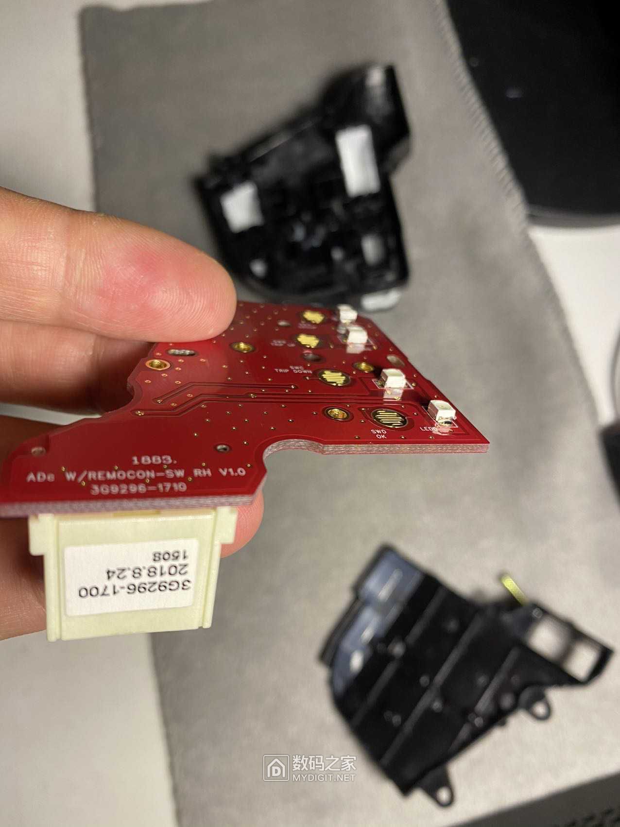

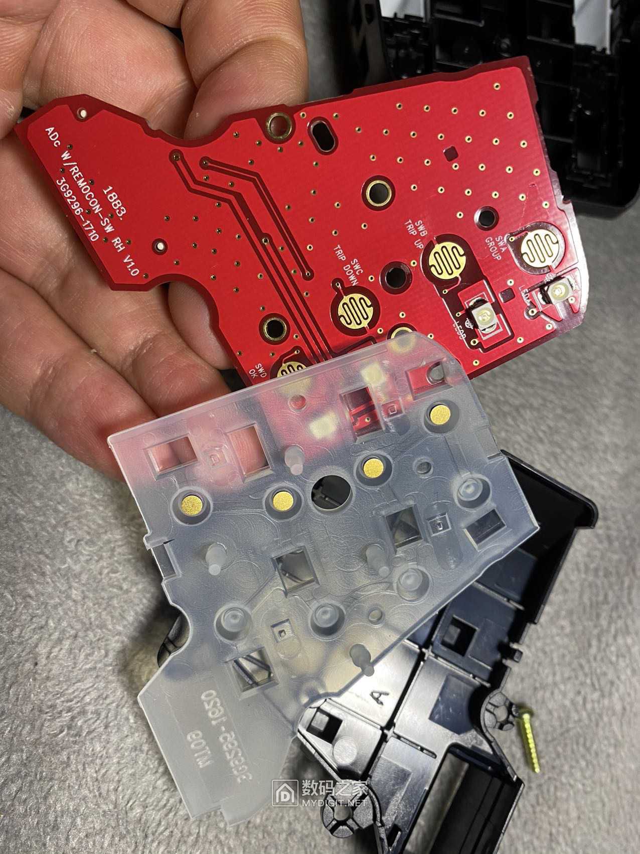

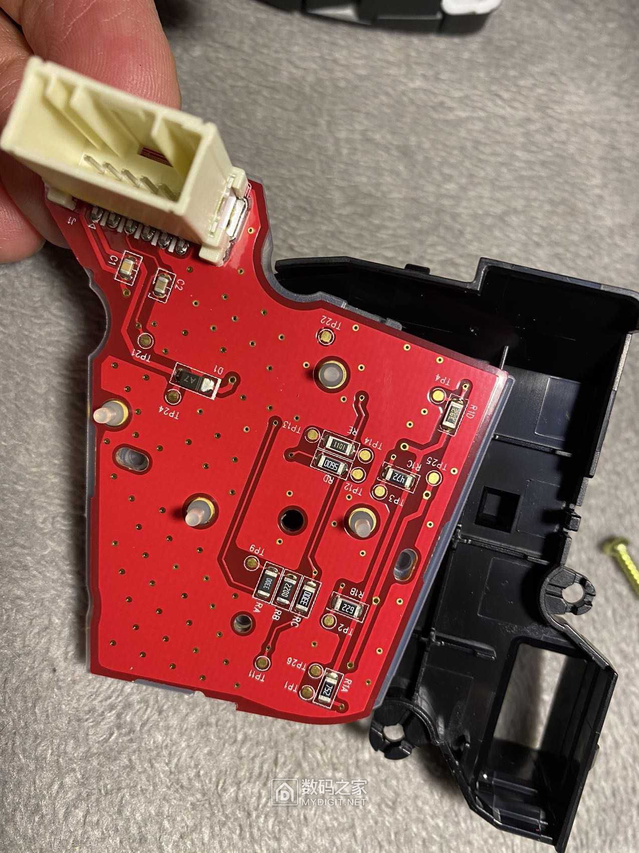

换的时候,就怀疑是阻值识别键值,当时元首大大让拆一下,今天拆了 没有悬念。
取下键盘薄膜

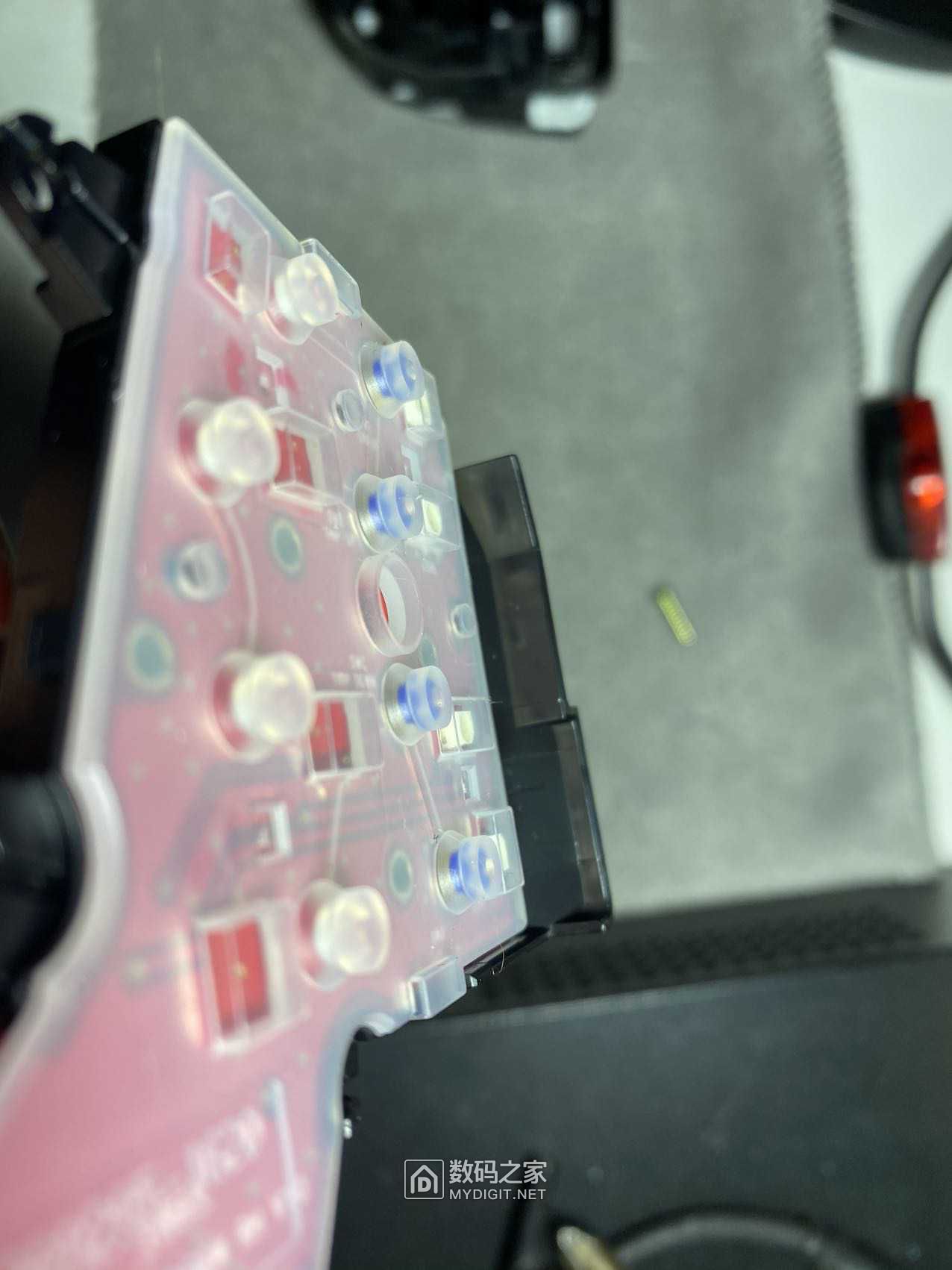

就几个小电阻几颗LED,但是做工还是不错的,不是碳膜接触点,是镀金金属接触点,键盘薄膜里也安排了蓝色小颗粒来增强手感。
换上的那个180,凭手感判断,应该没有原车的这个配置,估计就一碳膜➕硅胶帽。
谢谢欣赏

发表于 2023-6-2 11:58:07 | 显示全部楼层
挺简单的,居然没有芯片
参与人数 1家元 +6 收起 理由
caixinqiang + 6 核心都在行车电脑上了
发表于 2023-6-2 12:10:25 来自手机浏览器 | 显示全部楼层
没有芯片,怕是靠行车电脑CPU识别了。
参与人数 1家元 +6 收起 理由
caixinqiang + 6 应该是的了。

发表于 2023-6-2 12:35:19 | 显示全部楼层
完全电脑识别
参与人数 1家元 +6 收起 理由
caixinqiang + 6

发表于 2023-6-2 14:42:47 | 显示全部楼层
这板子看起来还是不错的

发表于 2023-6-2 18:53:51 | 显示全部楼层
应该是总线控制了

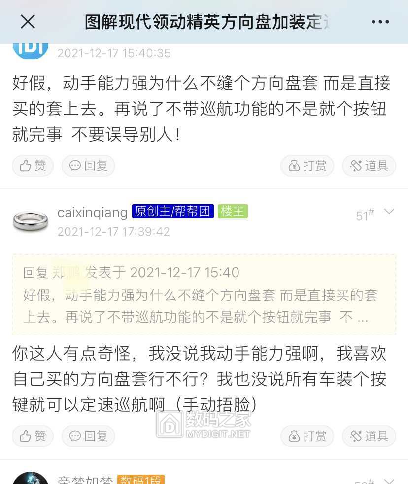

 楼主| 发表于 2023-6-3 20:57:20 来自手机浏览器 | 显示全部楼层
weivcc 发表于 2023-6-2 13:22
回复说的不完整,应该是现代的车型 仪表如果是液晶或者带液晶窗口的, 加装定速巡航 价格二百元左右,如果 ...
这玩意没人杠吧?我帖子里描叙的及我们讨论的加装这玩意肯定指的是我这辆车啊,别说不同品牌了,不同车型 不同配置 甚至是不同批次,加装所需要动的地方都可能不一样。 没有人傻到认为我表达的是: 所有车换个小键盘 就搞定定速巡航了吧???
还真就有人这么认为。重申:本加装不适合所有车型,一车一方案,需要动手的请自行核实!
 楼主| 发表于 2023-6-3 21:33:03 来自手机浏览器 | 显示全部楼层
weivcc 发表于 2023-6-2 13:16
现代的车 加装个定速巡航太费钱了,人家大众之类的 花二百三元就行,现代的要花千元左右。 ...
我这款领动是本身有定速巡航功能,在键盘上做了阉割,只是主机厂区分产品线的手段而已。阉割键盘换掉 换个全键盘即可。如果本身不带这个功能 全部靠加装,或者加装成本过大,就没有折腾的必要了。
