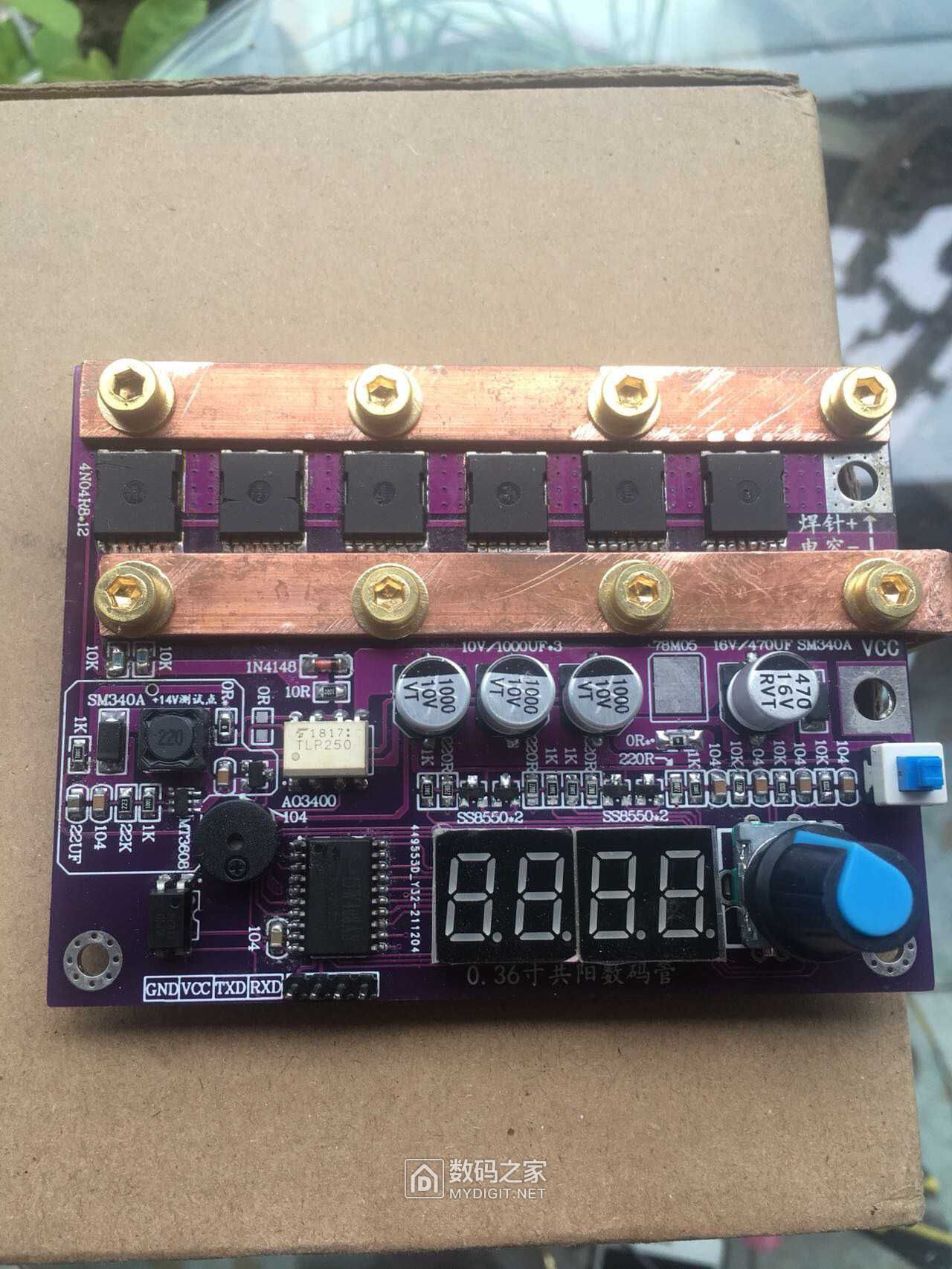

131452038075 发表于 2023-6-4 07:52
我用热风枪吹的,加热板也有,买了一年多了,准备做个可调温的带屏显的那种,元器件基本上都买的差不多了, ...
层主的板子焊的漂亮,足见功底深厚。
