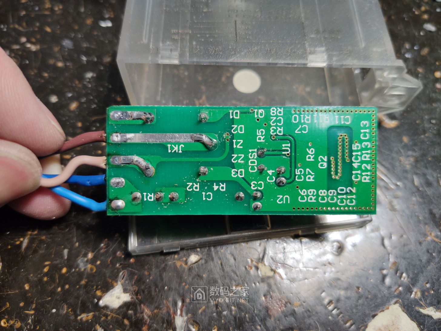

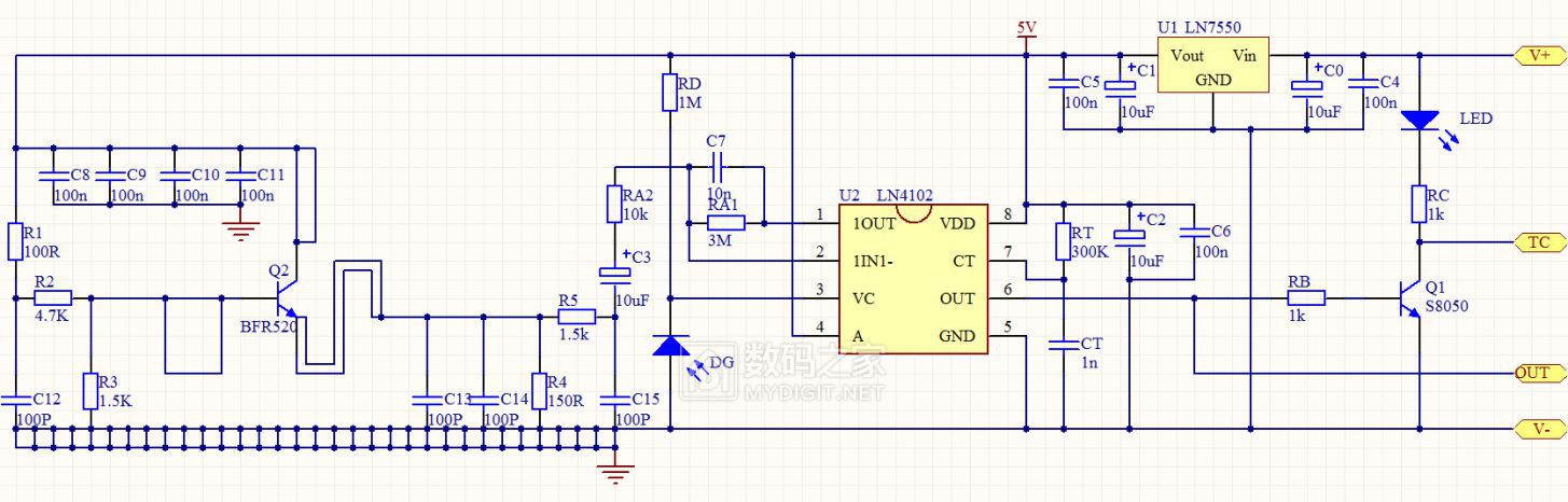

1年前老五那买的微波开关,当时就觉得有问题,那时没空研究,今天想起来再试还是有问题,故障现象就是通电后没有物体移动,就是不关闭,排除光控原因和一直有移动物体。哪位熟悉的高手分析下原因,如何维修,这多普勒微波电路搞不懂呀。
芯片没打标,应该是下面这个原理图。
发表于 2023-6-6 21:45:42 | 显示全部楼层
没拍全??看起来没有微波部件

发表于 2023-6-6 22:03:55 | 显示全部楼层
你这个故障表述应该是常开和常闭焊错了。  我看尾巴是三个焊点,可以自行选择焊常开还是常闭,换一下就完了被。
发表于 2023-6-6 22:14:31 | 显示全部楼层
现在不是不关吗?
那你测一下这两条线是不是默认状态就是导通的。如果是拆焊这个浅色线。换到另一侧去。
这边默认态应该是断开的,这样你动作就反过来了,有人时候接通点亮,没人时候切断灭掉。
不过对于触发灵敏度以及持续性,这种雷达的,是在是不靠谱的。无法解决。。。

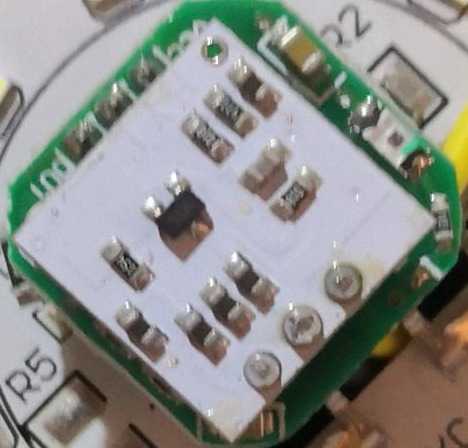

 楼主| 发表于 2023-6-7 09:00:37 | 显示全部楼层
fengdh 发表于 2023-6-6 21:45
没拍全??看起来没有微波部件
微波部件已在电路板上,S型,满是过孔的就是天线,边上还有个微波发射管
 楼主| 发表于 2023-6-7 09:01:54 | 显示全部楼层
四灵通 发表于 2023-6-6 22:14
现在不是不关吗?
没那么简单,问题是移动识别不工作,不是接线问题

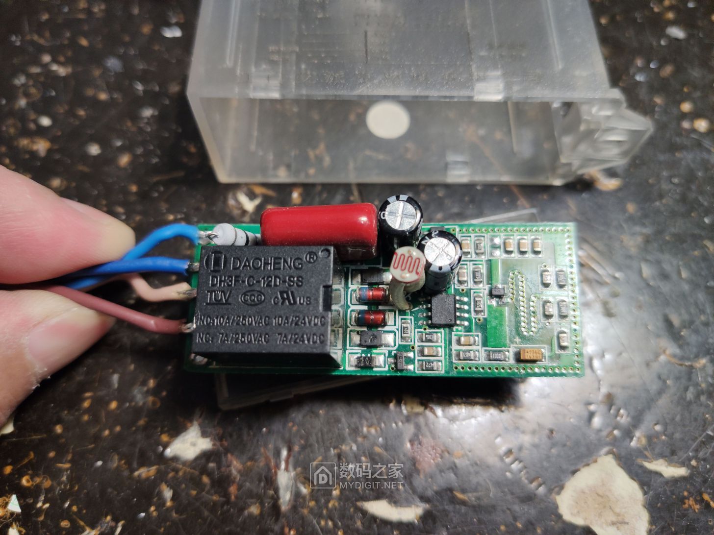

发表于 2023-6-7 10:08:03 | 显示全部楼层
接触器是不是接触不良
