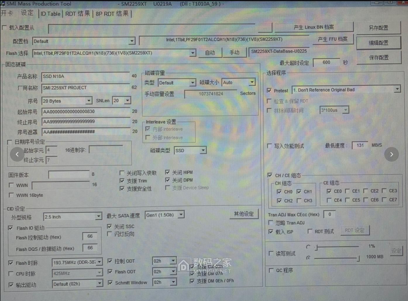

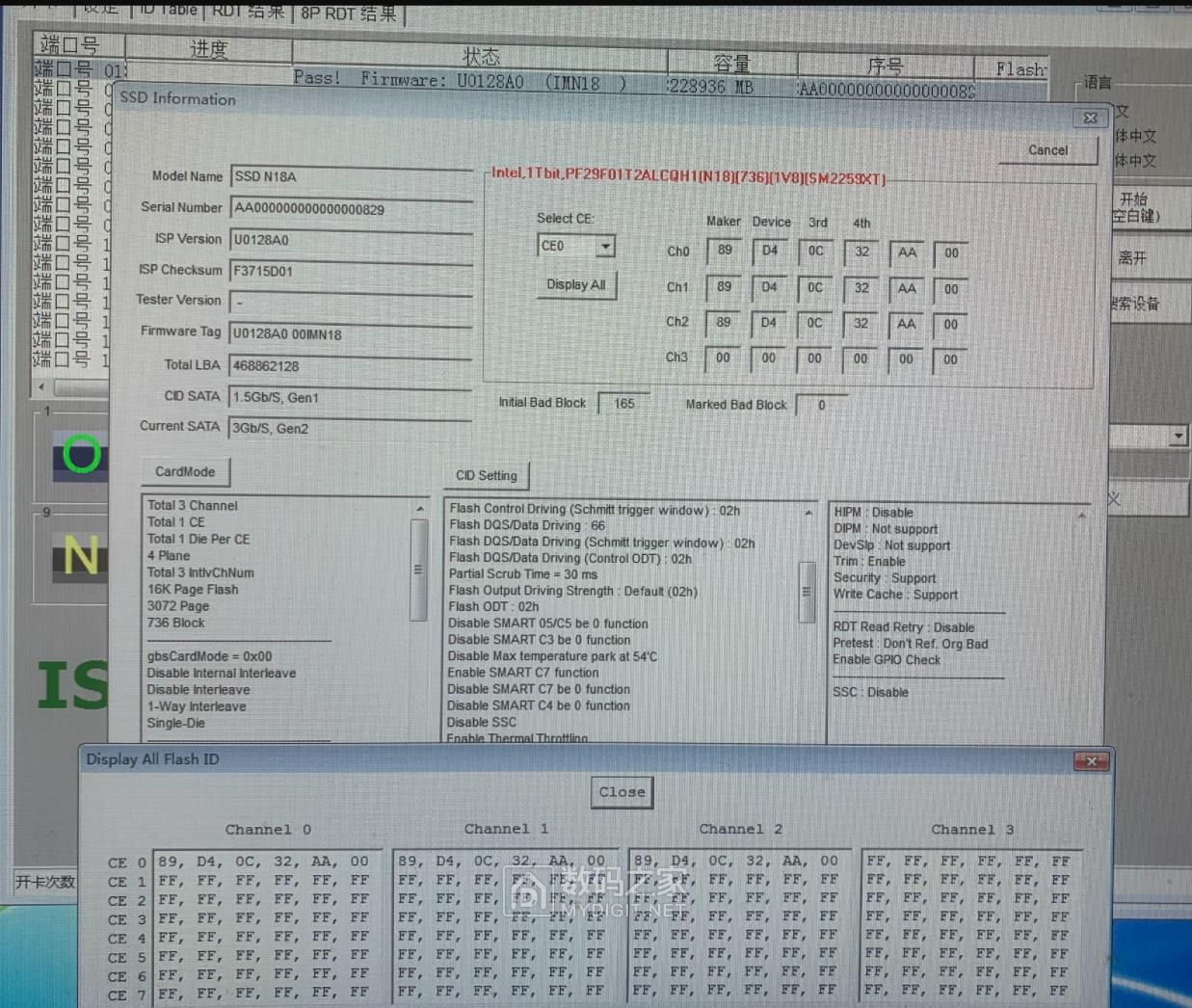

主控:2259XT
丝印:29F1TB2ALCTH2  原丝印:PF29F01T2ALCAH1 (N18)ID:89D40C32AA00

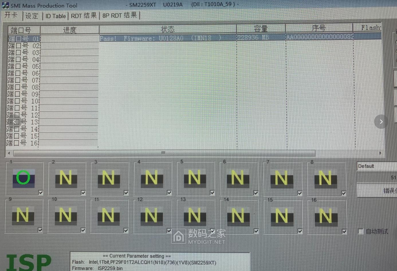

期间各种错误提示,下面这俩错误 一直跳出
generate infoblk fail(4e)/(24.00)
gpio check fail (18) 3c/01
后来又出了一个CH/CE 什么的错误。 忘了截图。我就把CH/CE组队 打上√了。 具体要看CE分布。然后根据分布打√。
初始坏块又点多,跑2圈通过。
