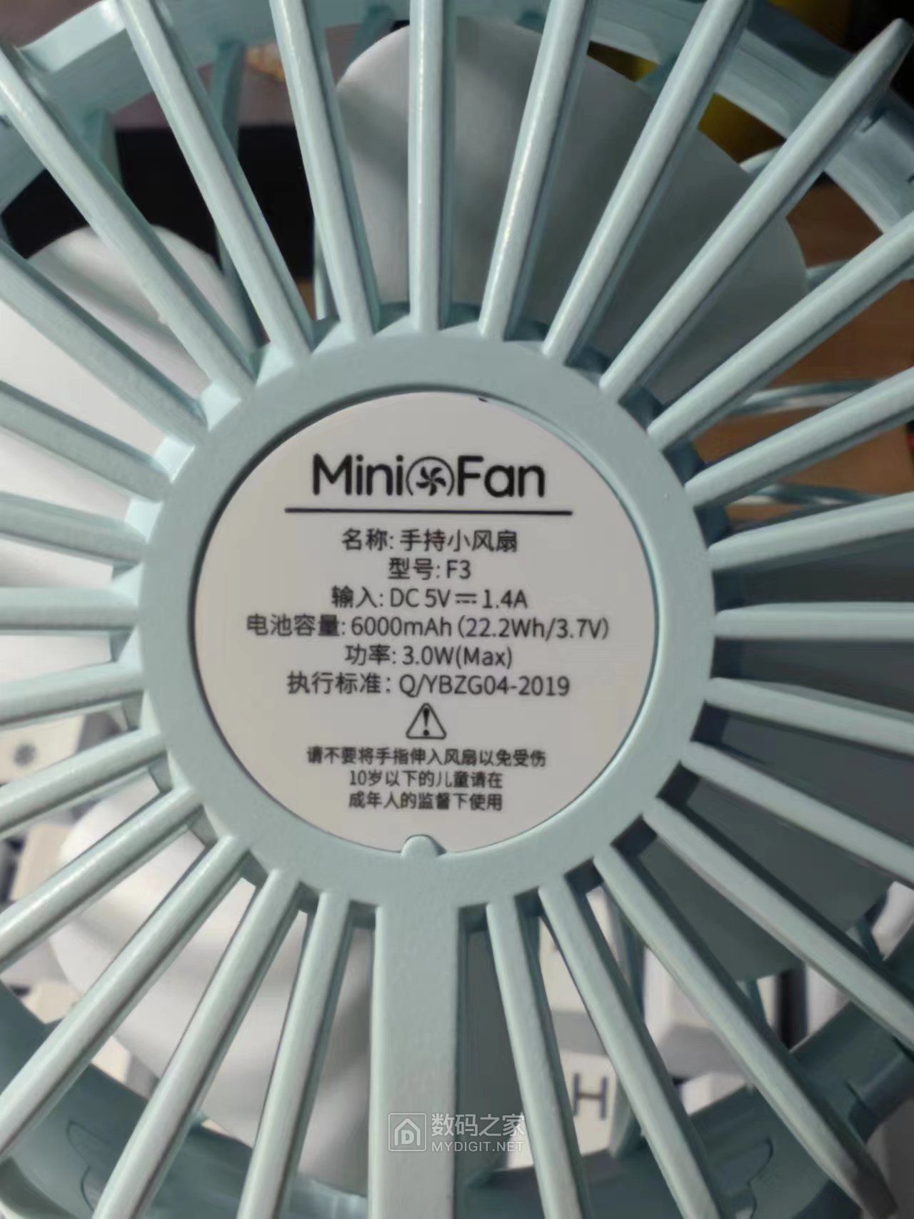

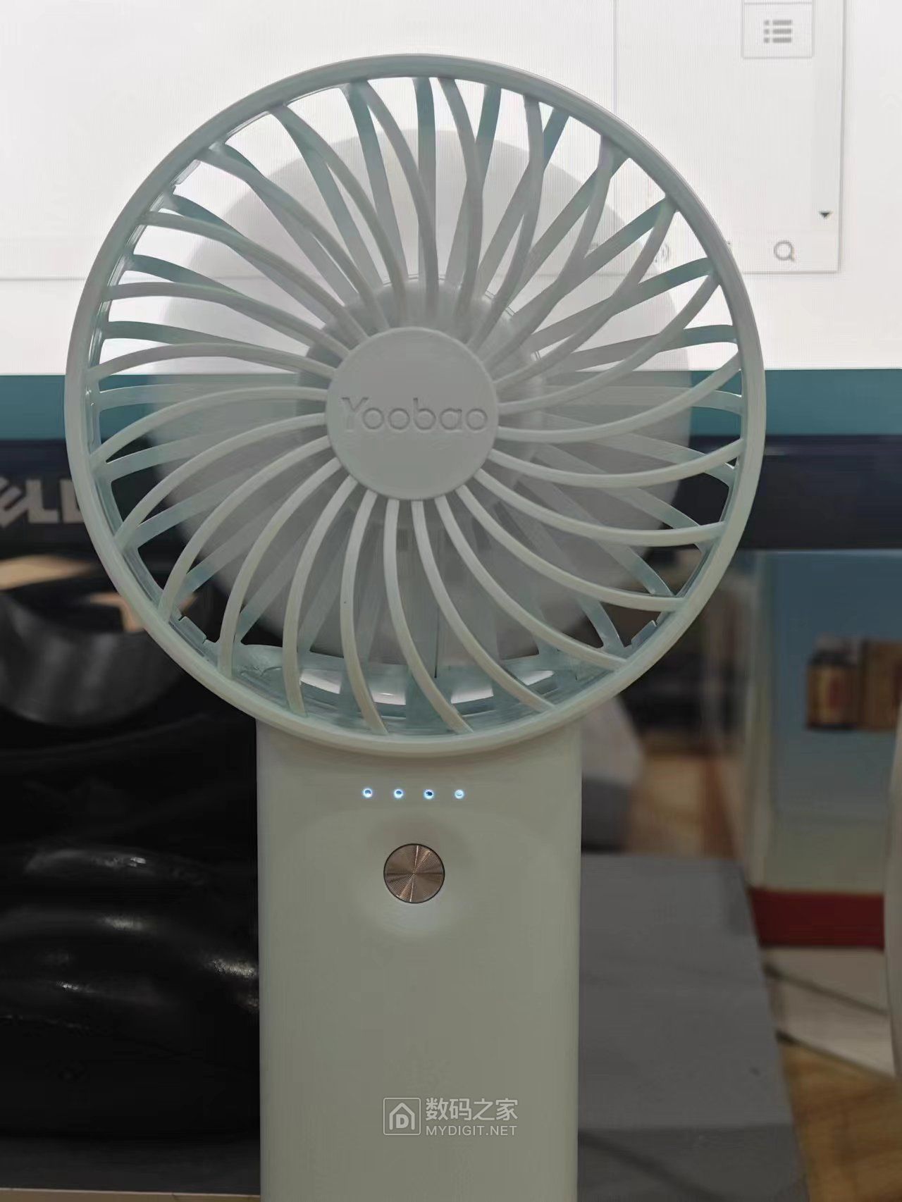

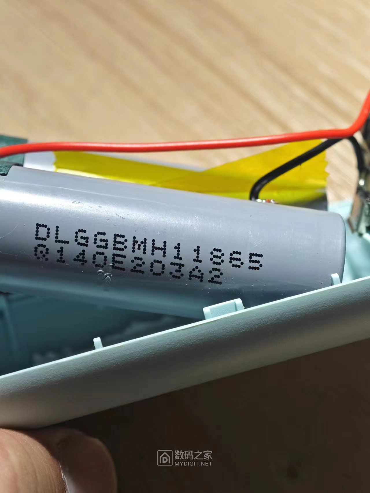

前两天到手的,看到有评测说整体表现不错,6000毫安时电池,两个18650并联,可以做到超长续航,也不知道啥电池,昨天晚上到了,立马开拆,各位坛友帮忙看看,这个电池是什么电池,容量够吗?谢谢
正面比较小巧,只有1个按键和四个点亮指示灯
风扇背面有型号,最大的确定是充电口是micro usb
全身卡扣设计,拆卸很容易

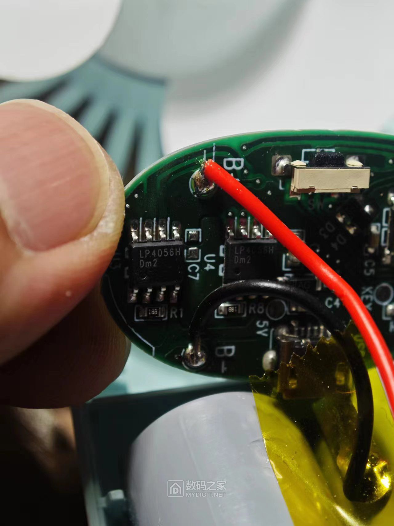

主板两颗4056充电芯片

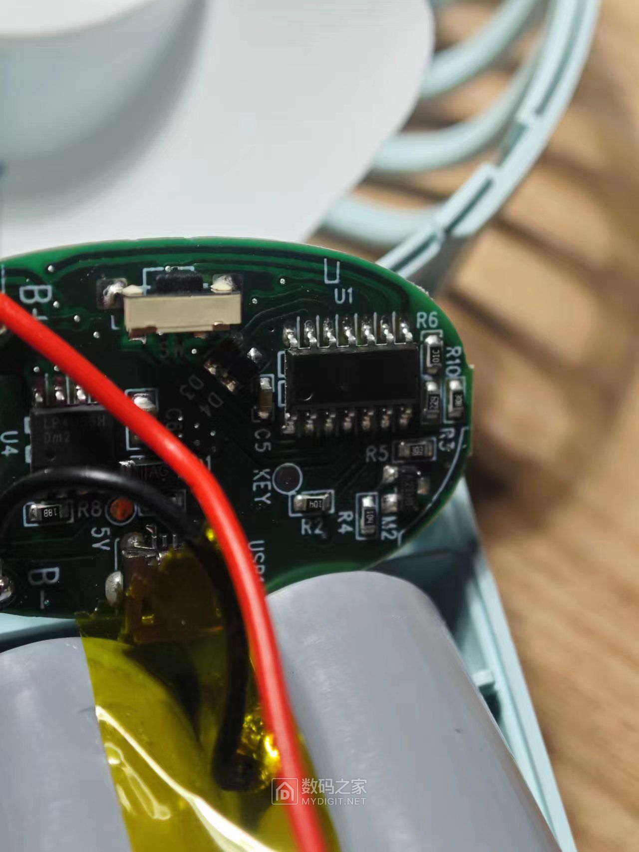

还有个不知道什么型号的,被打磨的芯片

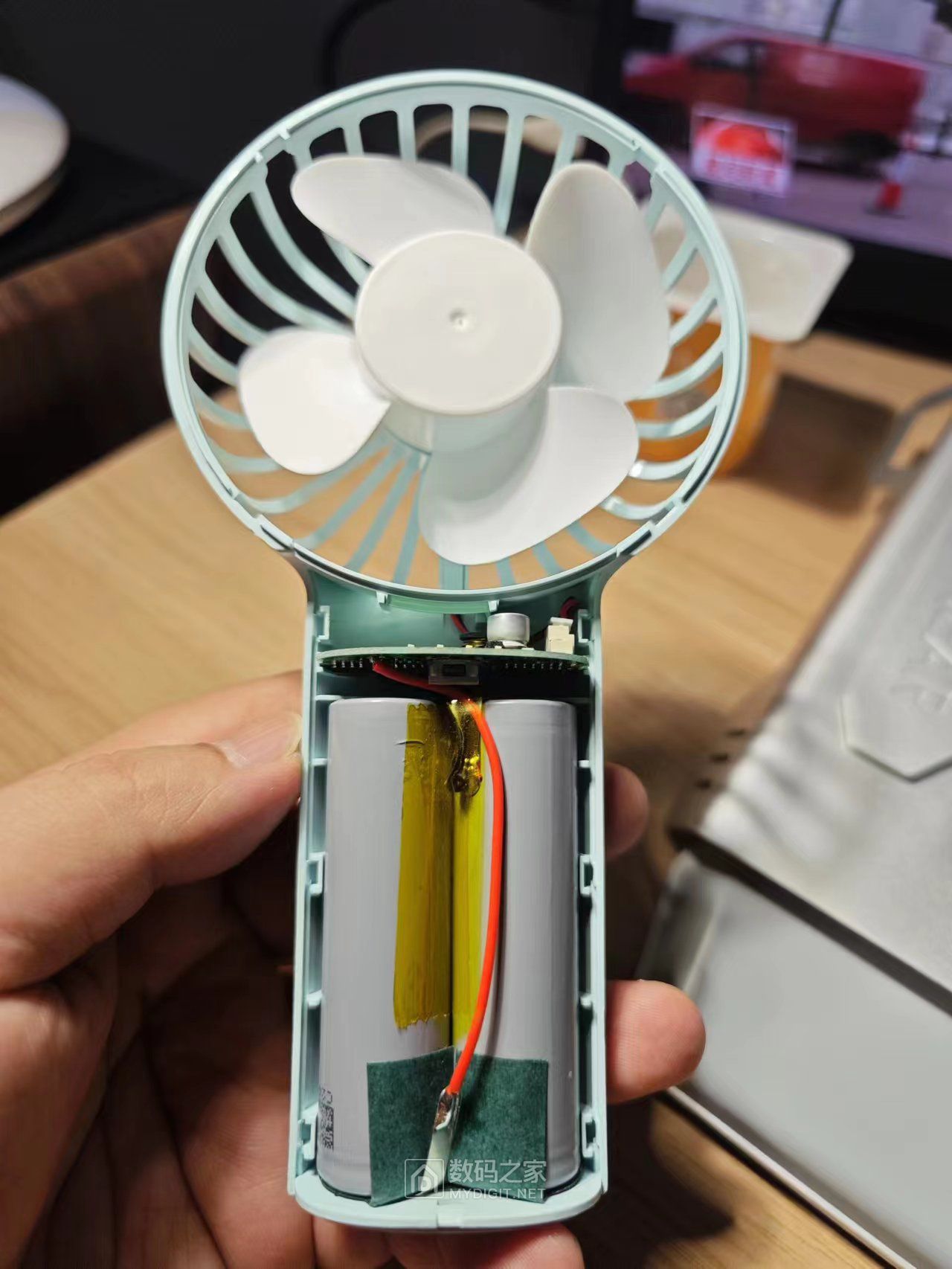

这就是电池了,网上没查到什么信息,两个并联,各位大神帮忙掌掌眼,看看那个品牌厂商的,容量能够达到单颗3000吗?

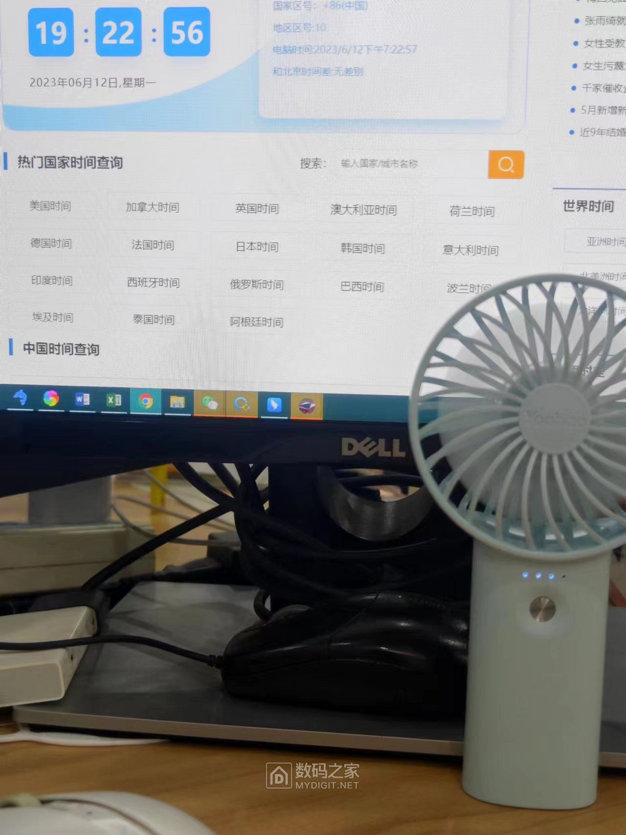

第一次更新:
6月12日中午14点整更新:
昨天晚上到手的,到手拆机后开始充电,今早就充满了
然后从早上8点左右到公司开始,一直一档风力吹,中途没有断过,截止14点整,差不多整6个小时,目前电量显示还是4格满电。
我打算今天不关机了,一直吹,看看一档能吹多久。
没用二三档,是因为有空调的情况下,二三档冷了点,而且噪音大了。
第二次更新:
6月12日中午15.50左右更新:
提示还剩3格电量了,也就是第一格电量,一档风力情况下,从早上8点开始,吹了差不多8个小时。
第三次更新:
下班前在更新一次,截止19.22分,已经一档风力累计运行超过11个小时,目前提示电量还有3格,明天早上再来继续了,根据厂家的广告,一档可以持续32个小时的,明早再见。

2个并联,6000不够,也差不了多少。
一个是灌沙的除外。

发表于 2023-6-12 08:54:32 | 显示全部楼层
LG的电池,如果是真的应该有3000mAh,就怕套的假皮,没看清是不是无刷电机,这款电扇多少钱买的,还不错呢

发表于 2023-6-12 09:03:46 | 显示全部楼层
国产德朗能DLG的电芯
发表于 2023-6-12 09:23:33 | 显示全部楼层
solarshen666 发表于 2023-6-12 08:54
LG的电池,如果是真的应该有3000mAh,就怕套的假皮,没看清是不是无刷电机,这款电扇多少钱买的,还不错呢 ...
不是LG的电池。LG电池不是这外壳。以我买小风扇的经验,2000mah就已经很有良心了,大多1200的,甚至还有800的。偶尔见过连400都不到的。

发表于 2023-6-12 09:35:09 | 显示全部楼层
6000MAH一般是按最大值标,,一节1500-2200之间应有,,,风扇使用时间应不错
