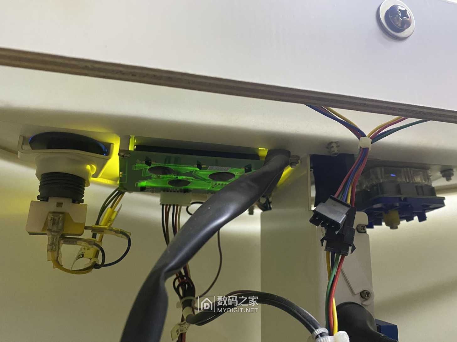

场所有几台pp虎的娃娃机,今天拿到了钥匙,打开一个简单看看内部结构,也简单翻了一下设置。感觉我前面花了50块抓了一个娃娃,完全在娃娃机老板娘的“设置”之中啊
晨晖动漫pp虎娃娃机外观
wechat_upload16865477206486ad080751d

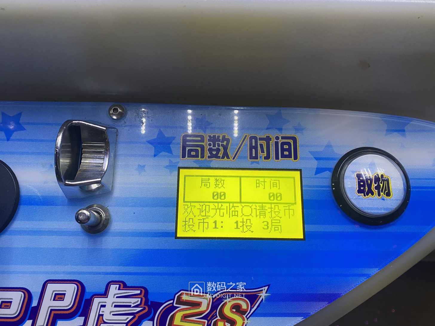

操作界面
wechat_upload16865481756486aecf82a8d
wechat_upload16865481746486aece1c37b
抓取夹子及驱动电机
wechat_upload16865477216486ad09c92b1
wechat_upload16865477236486ad0b1d003

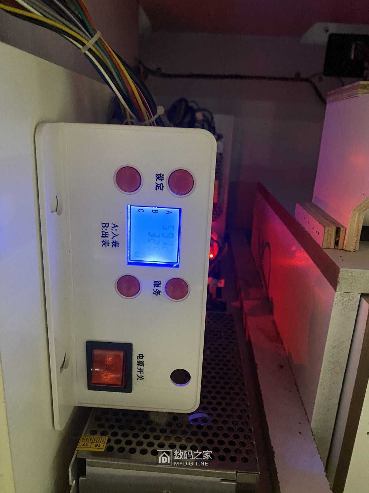

打开柜子 总电源开关和设置啥的都在这里
wechat_upload16865477246486ad0c92ad5
硬币盒。现在投币模式是1元硬币
wechat_upload16865477266486ad0e4d578
里面两个金属壳电源,配合一块主板和3个小板,完成控制、驱动等任务。
wechat_upload16865477276486ad0fcaa2b
门板上的一些附件
wechat_upload16865477296486ad1140bee
大致负责扫码或投币后开启游戏、假币识别、远程通讯等工作 (方便控制人通过app了解娃娃机状态)
wechat_upload16865477306486ad12ba3b0

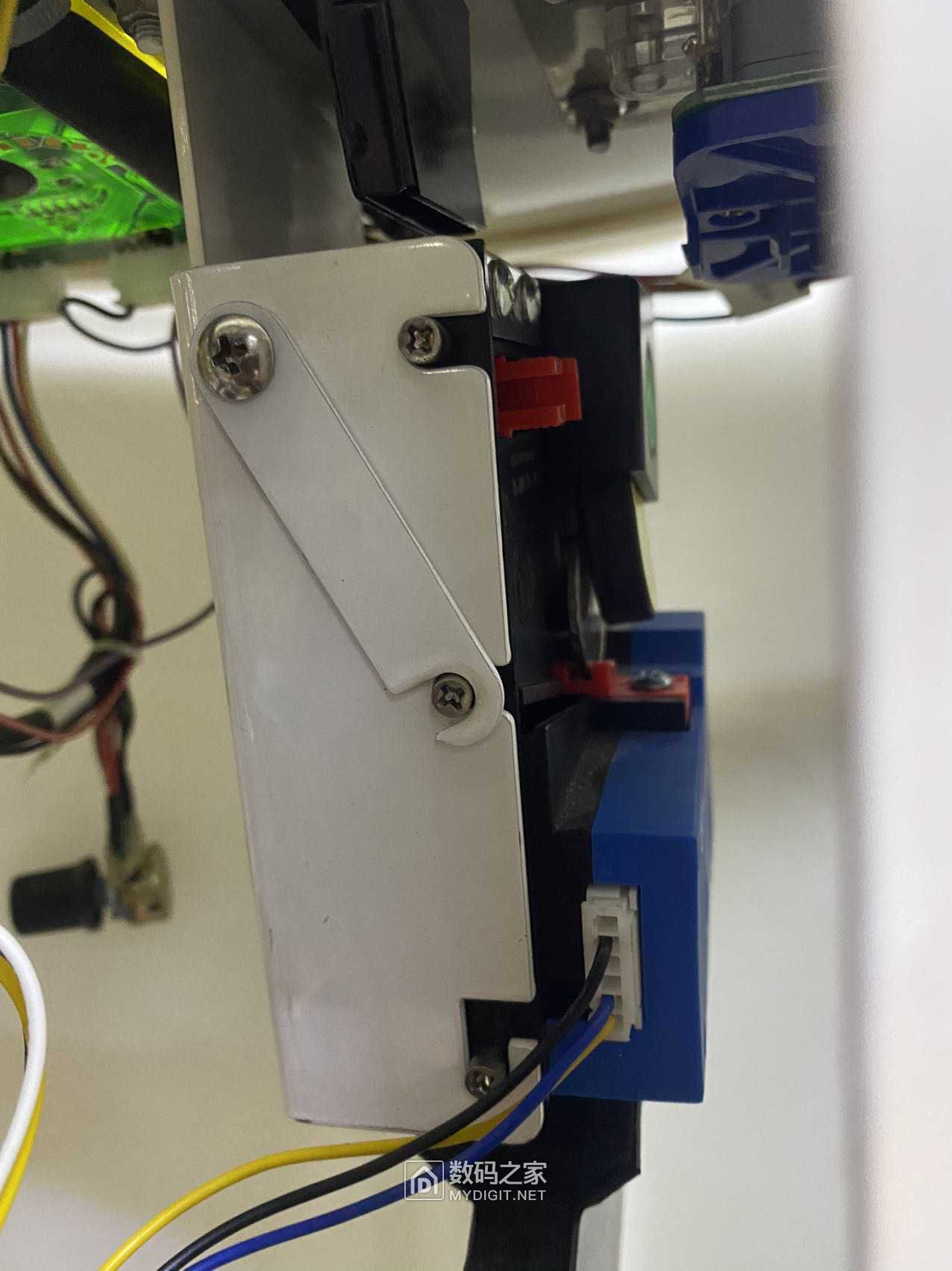

投币口1 里面夹了一个1元硬币,应该是作为基准的吧
wechat_upload16865477326486ad1430573
投币口2 也有一个基准1元硬币
wechat_upload16865481726486aeccb1889
顶部的按钮操控部分
wechat_upload16865481716486aecb11f66

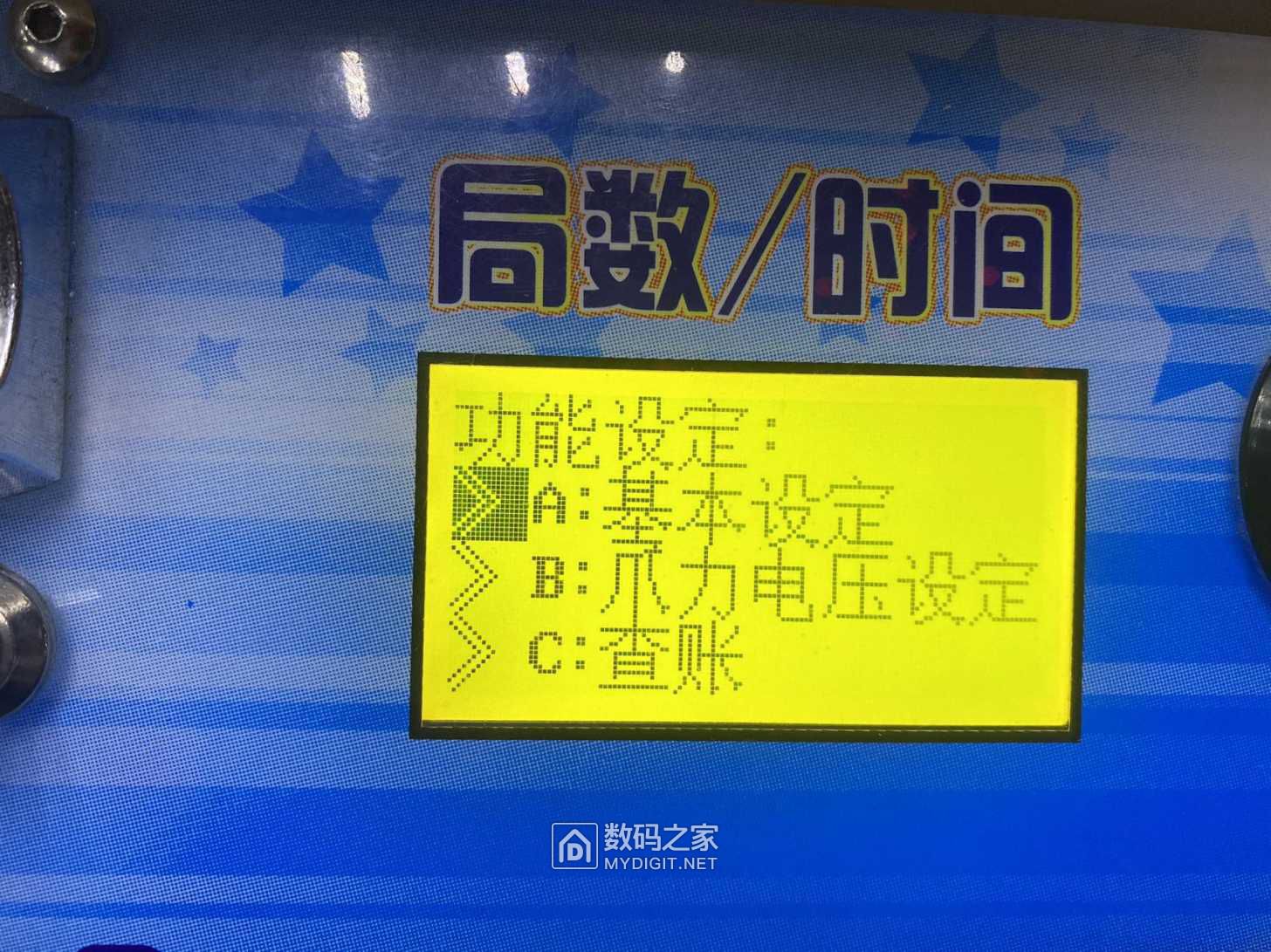

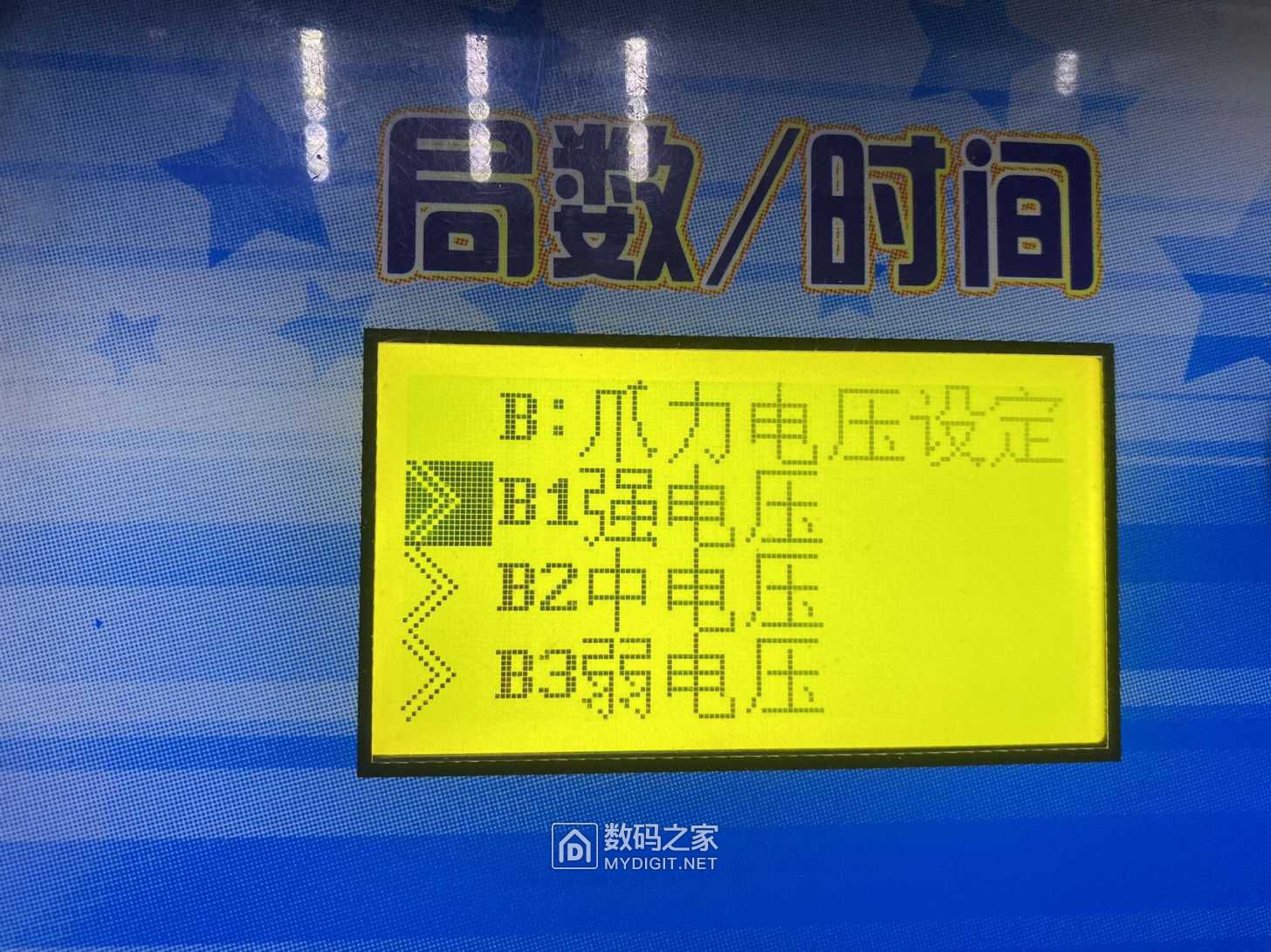

下面是部分设置界面
wechat_upload16865492366486b2f4430d5
wechat_upload16865492376486b2f5c7f67
中奖率1-999可调 老板娘调的1/27
wechat_upload16865492396486b2f76059a
3段式抓取电压,各段可分别设置 这个决定抓娃娃的力度,也是一个很关键的值,可以影响出奖率。抓取过程分为抓起娃娃和运送娃娃两个环节,这两段抓力可以分段控制,如设定强抓力为2秒时,则抓到娃娃2秒后转为弱抓力,使娃娃在半空中不知不觉掉落。
wechat_upload16865492416486b2f92e0ed
wechat_upload16865492426486b2faba960

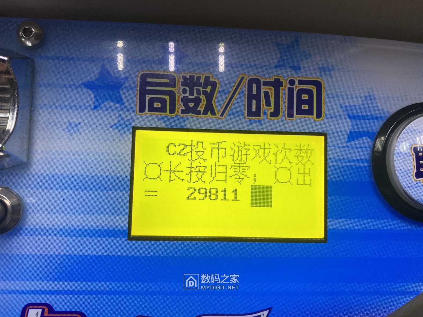

查帐界面
wechat_upload16865492476486b2ffcf7c9
玩的次数
wechat_upload16865492446486b2fc71713

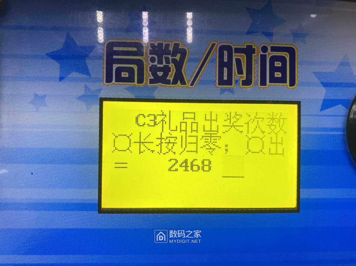

中奖次数
wechat_upload16865492466486b2fe2fea6
综合中奖率1/12。娃娃机老板会不定时根据出奖率调整难易程度,根据娃娃的大小来调整抓取力度,反正就是取个中庸值吧,毕竟太容易抓了不赚钱,太难抓了没人玩。

 楼主| 发表于 2023-6-12 17:33:17 来自手机浏览器 | 显示全部楼层
俊输 发表于 2023-6-12 15:50
老板设置的是1/27,结果机器实际值是1/12,抓力应该只影响游戏乐趣,不影响中奖率吧 ...
扫码付款玩的估计没有记数,它以前是投硬币2元一局,扫码付款启动游戏是后来外挂加装的功能,估计是不计算在内。还有一点 它这1/27也不是固定的,老板娘经常来调。而且我感觉好像是难易度指代,不是真的具体到抓27中1。爪子抓力必须影响中奖率啊,当你抓中娃娃往出奖口运输时,爪子突然切换到低电压(抓力减小)眼看到手的娃娃就掉了……
