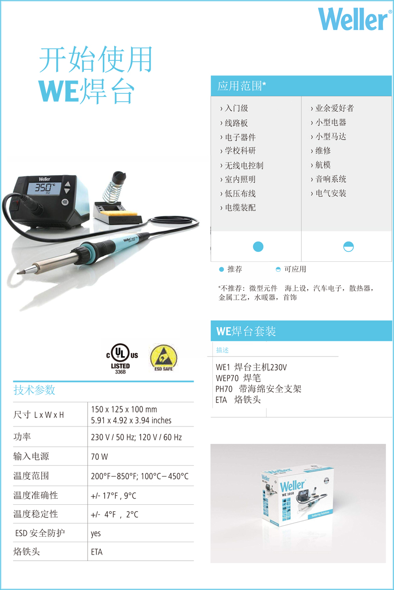

一、WELLER WE1010,70W功率焊台,原装烙铁头30,国产15,性能几乎一样,全套全新950元:

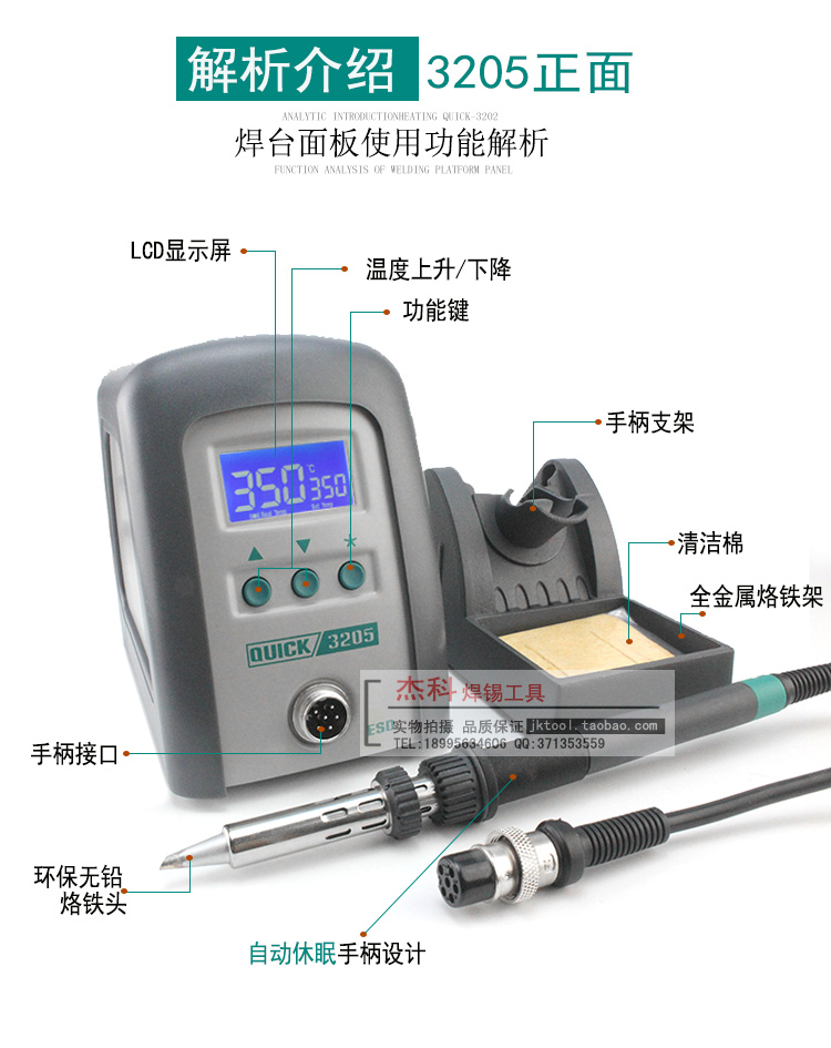

四、快克3202,90W焊台,3205是150W焊台,通用烙铁头,原装15,替代5块,3202=800,3205=950:

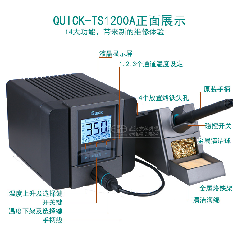

五、快克1200A,120W焊台,专用烙铁头45一支,全新950元:

我都比较过,如果说不去焊铜板上、或者其它特殊环境的大焊点,快克TS1200、TS2200、2300就很好用了。
