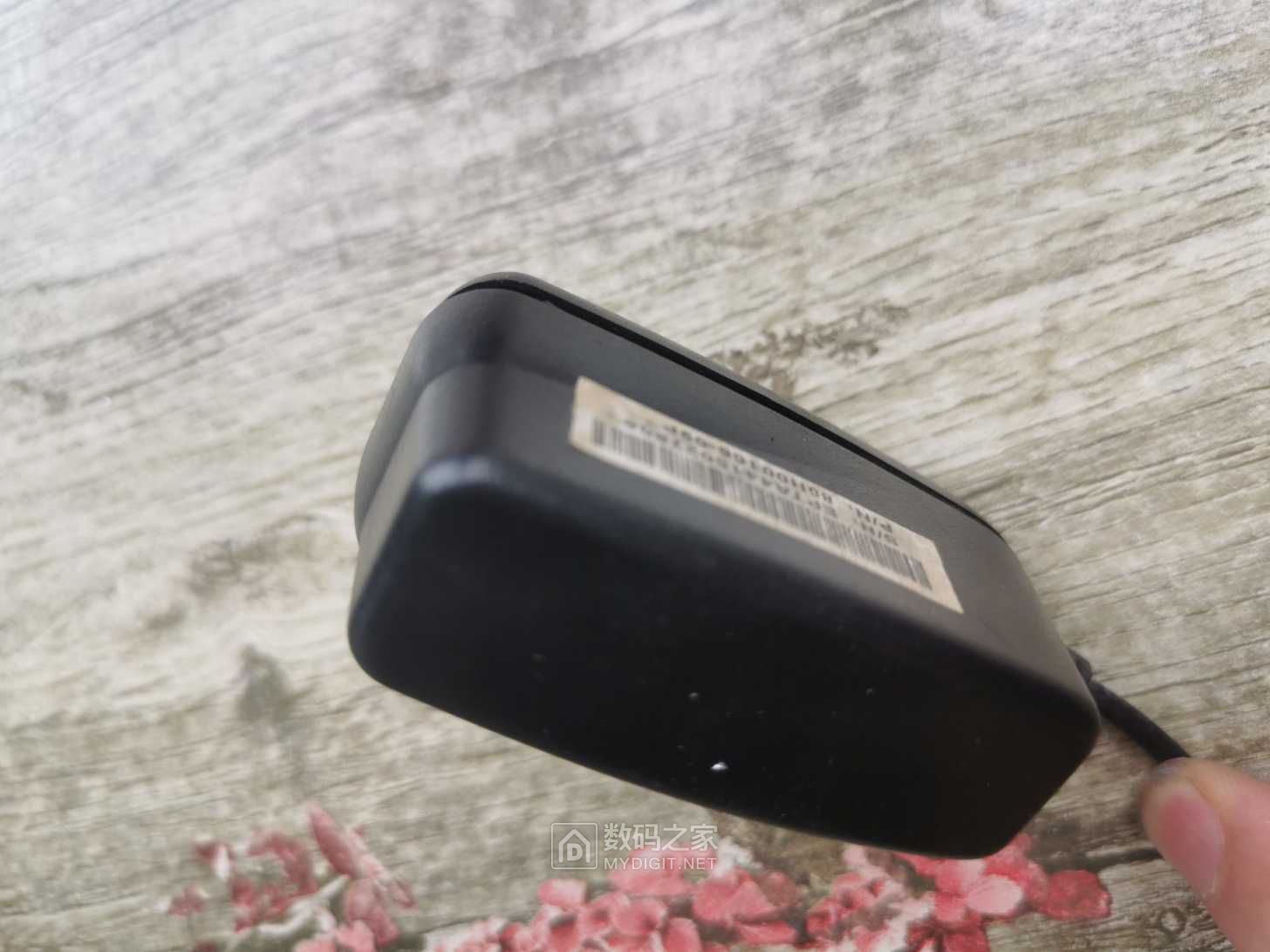

本以为是个原装货,拆开一看,这是头一次见。
内部惊艳全场
平常见多的就是里面加个拆机板充新。这次最牛。

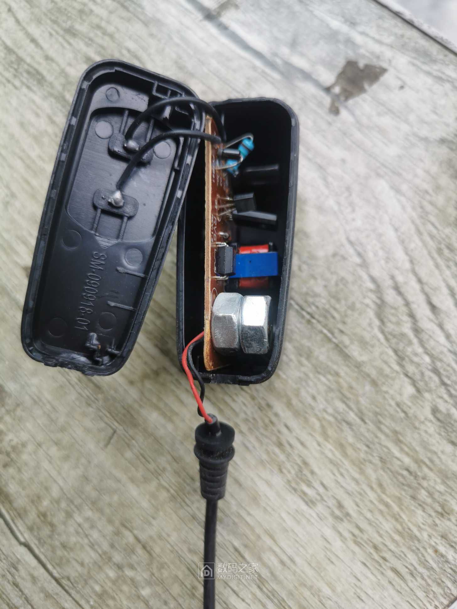

发表于 2023-6-20 11:37:20 | 显示全部楼层
不错,固定方式很有创意
发表于 2023-6-20 11:38:40 | 显示全部楼层
壳子上还贴了条码标签,这算是精仿了吧
发表于 2023-6-20 11:51:33 | 显示全部楼层
是电容的散热片吧
发表于 2023-6-20 11:56:56 | 显示全部楼层
即作了配重,有作了散热片,一举两得。

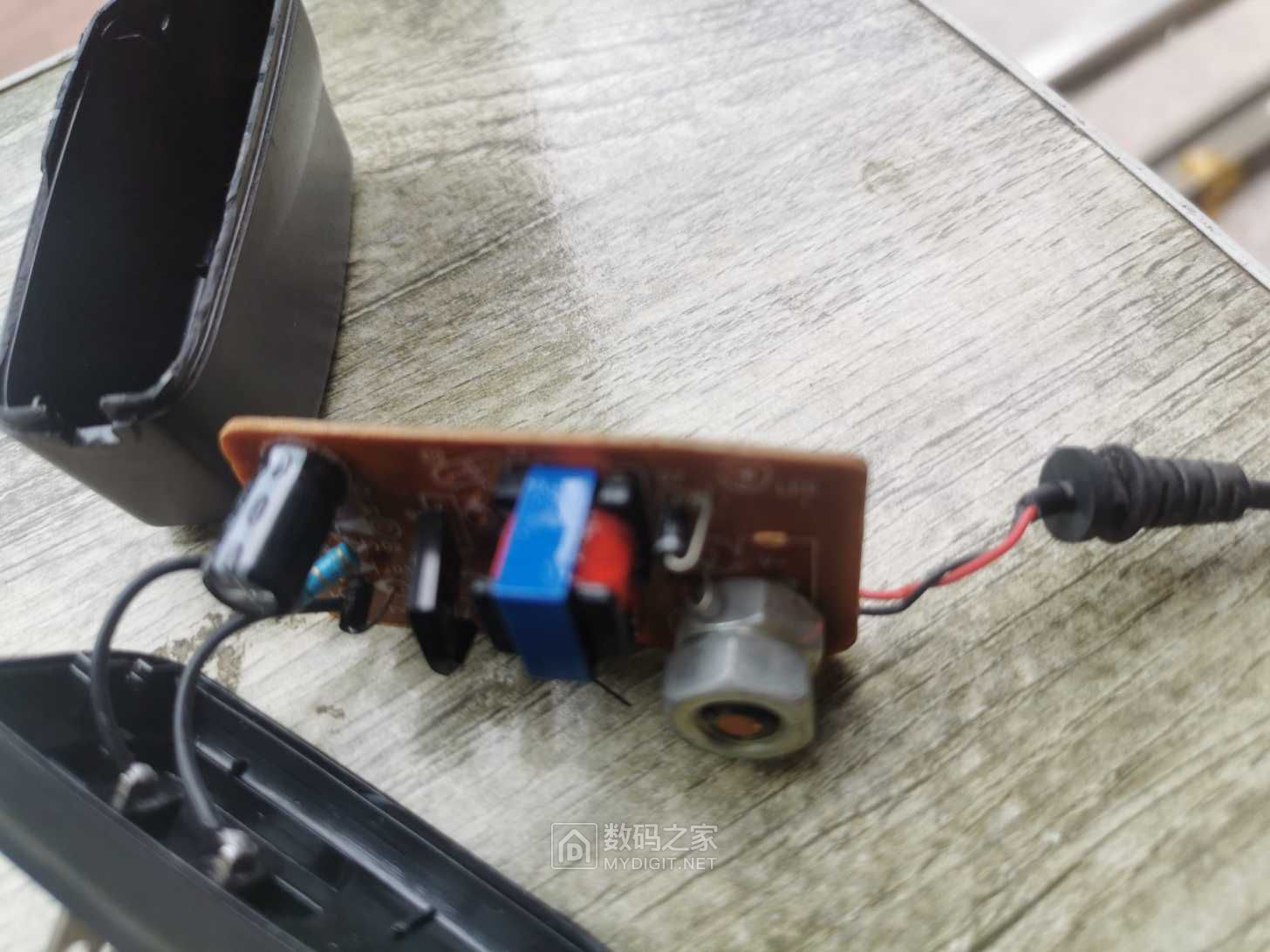

发表于 2023-6-20 12:31:02 | 显示全部楼层
猪小呆 发表于 2023-6-20 11:37
不错,固定方式很有创意
不小心摔一跤吧电容脚摔断就等着放烟花吧

螺丝里面是电容吗

低压侧电容加螺母有利于散热,建议在高压侧电容加废旧弹簧。电源是单管自激方案,空载发热,过载烧管。

螺丝不会导电吧?

简单的电路,水泥配重变成螺母,配重没有绝缘
