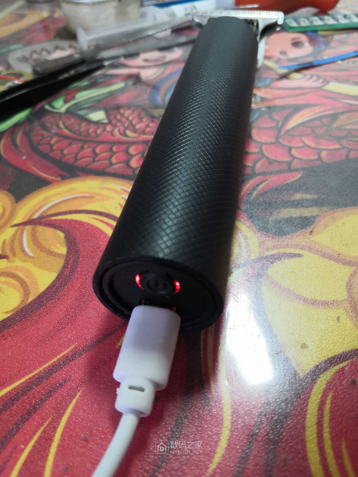

买的推子用了十几次了没充过电,昨天用没电了,充电一直闪红灯!电也充不满,正常充电是红灯常亮,开机用亮绿灯,

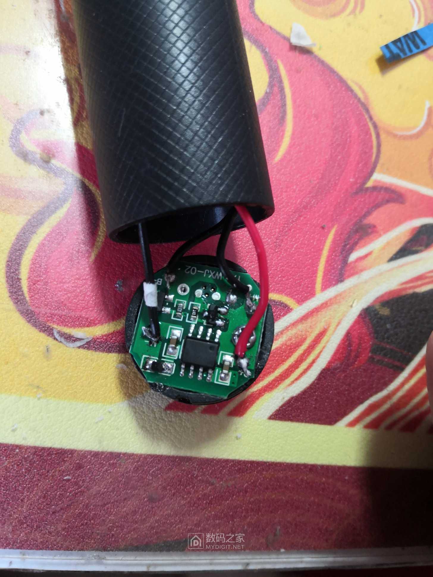

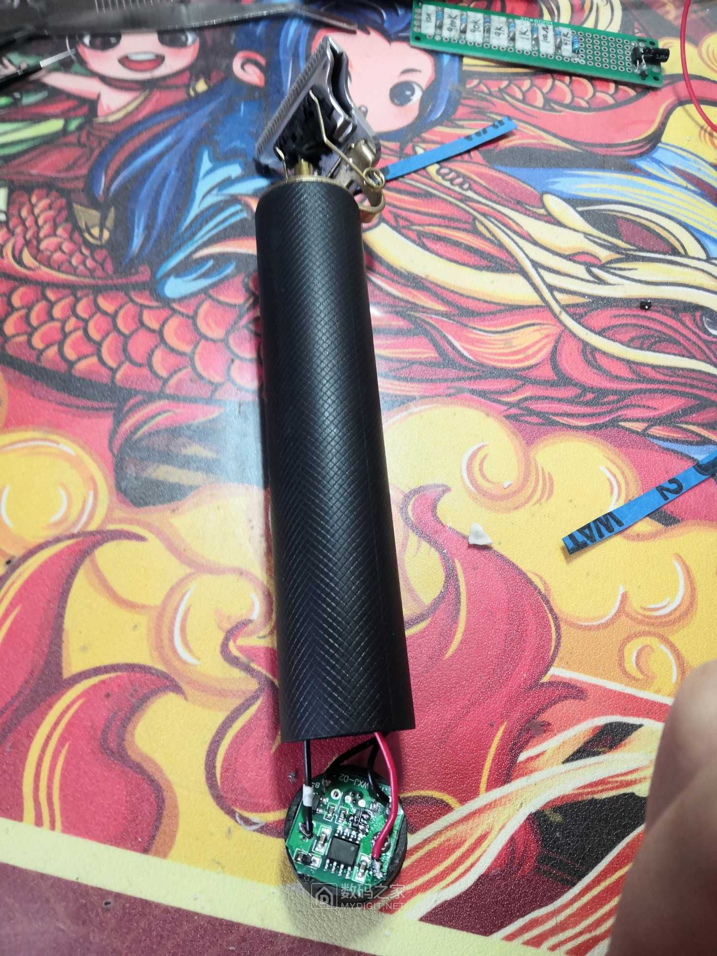

后来把电池拆出来单独充电,充满后装上不开机红灯常亮,还是不对,就检查一下板子上的贴片 Y1 8050三极管坏了,拆下来用电桥测了一下确定坏了,换了个9013好了!

发表于 2023-6-24 10:46:46 来自手机浏览器 | 显示全部楼层
9013按参数应该代不了8050吧

发表于 2023-6-24 11:27:44 | 显示全部楼层
8050比9013好找
 楼主| 发表于 2023-6-24 12:31:52 来自手机浏览器 | 显示全部楼层
fengwx2008fe 发表于 2023-6-24 10:46
9013按参数应该代不了8050吧
我看都是NPN的就用上了呀,9013我有一大堆
