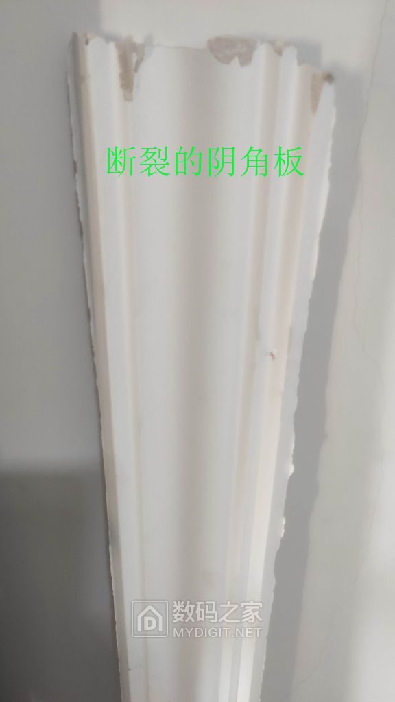

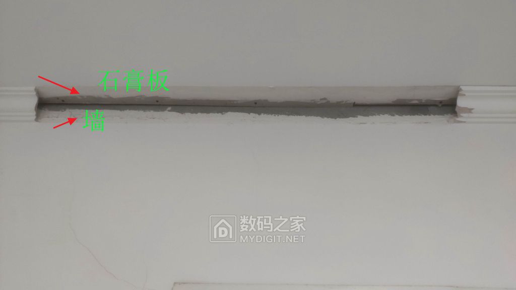

在6月向坛友咨询了阴角板与石膏板、墙之间用什么粘贴可以更牢的问题,得到了众多解决办法,自己也亲自跑市场问了一下,最后想着出最少的钱解决问题,死马当活马医的想法,还是自己亲自动手处理。想法就是用胶粘,不用石膏粉+胶,至胶是使用玻璃胶还是那种填缝的结构胶,也没想明白。最后找别人免费拿了KE-45-T一液胶,网上查询:KE-45-T密封胶还是为日本进口耐高温防水绝缘环保胶。
阴角板与石膏板、墙之间用什么粘贴可以更牢的贴:https://www.mydigit.cn/thread-394493-1-1.html
此胶比部分玻璃胶浓度大,弄到手上很难一次性洗干净,而且油性很强,手上满满的。
粘贴之后的效果,有半个月了,目前还好。至于能管到什么时候就不知道了。
这是填的缝。

发表于 2023-7-7 16:56:41 | 显示全部楼层
直接白色的结构胶,粘度都不需要固定都不会掉下来!

发表于 2023-7-7 17:20:09 | 显示全部楼层
几块的玻璃胶即可
发表于 2023-7-7 18:02:24 | 显示全部楼层
结构胶足够了
发表于 2023-7-7 18:25:40 | 显示全部楼层
首先打扫一下接触处的粉末

发表于 2023-7-7 18:28:59 来自手机浏览器 | 显示全部楼层
不论什么胶,基层处理特别重要。

发表于 2023-7-7 21:41:14 来自手机浏览器 | 显示全部楼层
panmouse 发表于 2023-7-7 20:33
玻璃胶味道太大了,结构胶好一点!
也就凝固时候有醋酸或者乙醇挥发,干了就没了
发表于 2023-7-7 21:45:32 | 显示全部楼层
一般来说都是挂架加胶,不然不牢靠

发表于 2023-7-7 22:05:07 | 显示全部楼层
粘完后要按压一段时间,不然不牢靠的。。。
