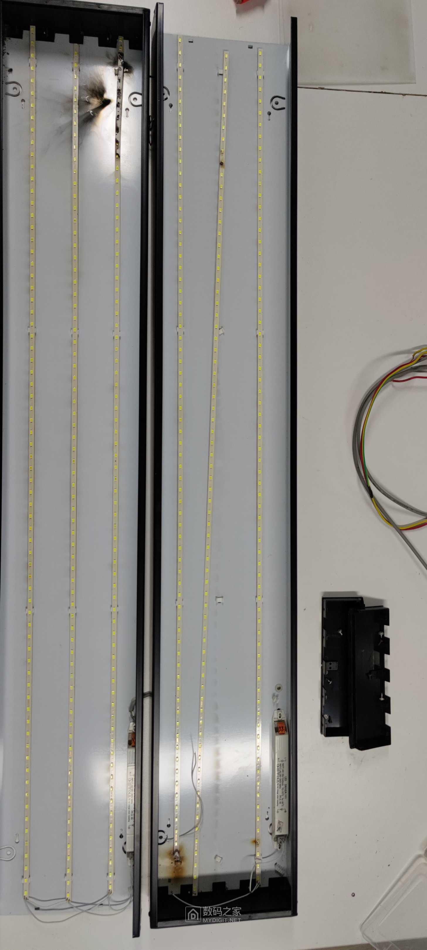

刚租的办公室,原来是黑顶吊了十盏长117cm宽20cm的方通灯,是前任2019年装的,已经坏了三盏
拆开看是一百多颗乐一地串联,40-50/240mA电源,坏掉的三盏灯条不同程度的烧坏,凑出三条正常的攒出一盏能用的,
问题:
灯壳还能用,原来灯板看起来做工一般,没有透镜,怕接下来还会陆续坏,
想买好一点的灯条/灯板换上,请教怎么买?

应该是焖烧坏的,灯条和后面铝板要紧密接触,最好涂上硅脂,这样就不容易烧坏了。

到手你也得加强散热、改小电流,否则还是一样。

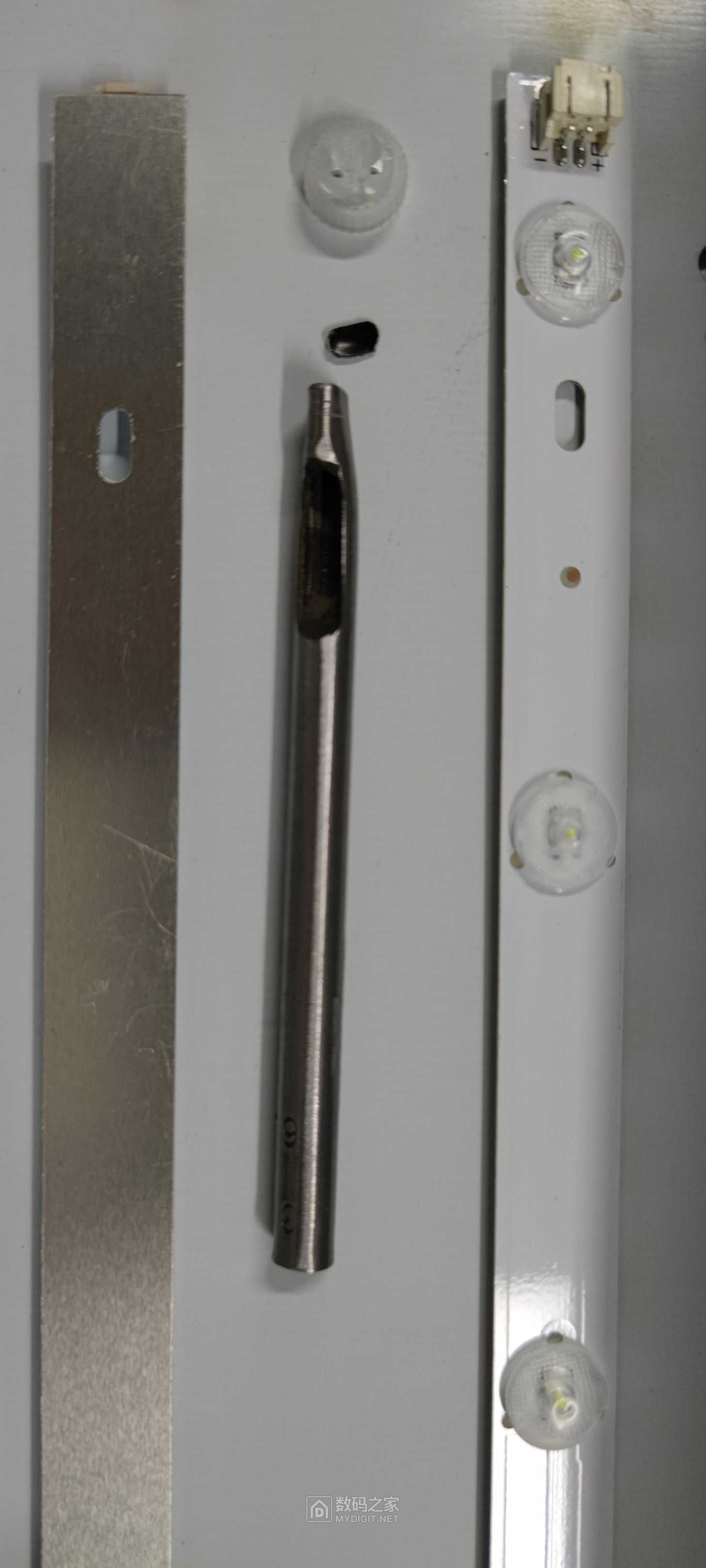

 楼主| 发表于 2023-7-17 19:50:44 来自手机浏览器 | 显示全部楼层
谢谢,今天收到铝基板替换灯条,原设计是磁柱吸在灯壳里,打算改成704硅橡胶粘在铁皮灯壳里面

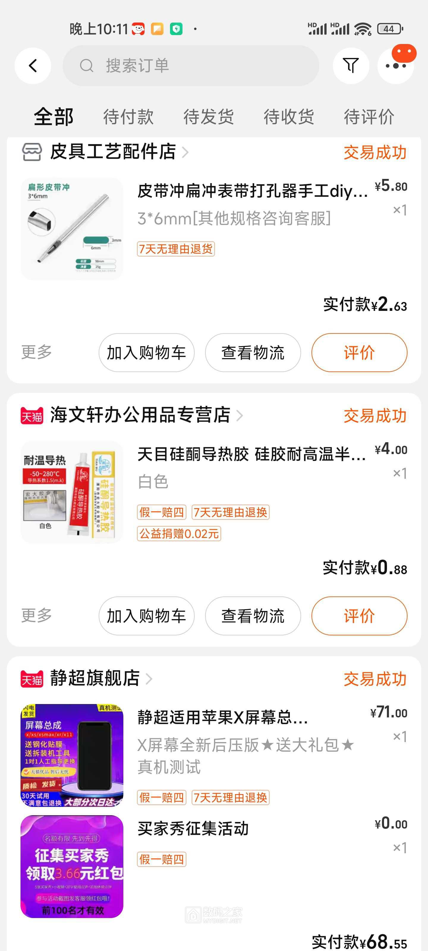

 楼主| 发表于 2023-7-20 22:14:43 来自手机浏览器 | 显示全部楼层
吸纳了楼上各位的建议,并从推荐扁充的帖子得到启发,使用扁冲在壳子上开孔,再拿导热硅胶把铝基板灯条贴在铁皮灯壳内,灯条送的磁吸卡子只利用前端塑料部分把灯条和灯壳铆到一起,中午和同事改好一个方通灯,晚上改了另一个
