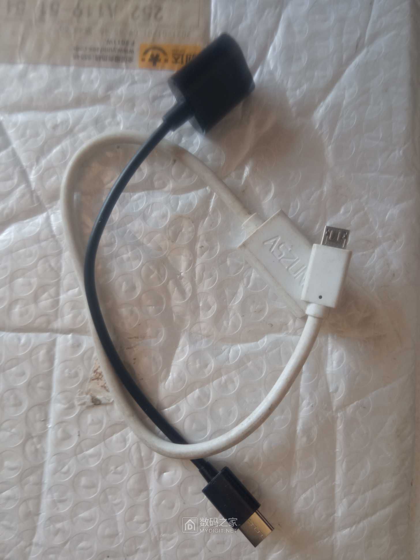

大家好,请问哪位能给讲讲手机U盘。只是适合手机的接口呢还是针对手机设计的特殊U盘呢?谢谢!

没有研究过 我买了两根线 micro USB 和type c U盘插USB口插充电口上就能用

micro和type接口的u盘都行,现在有三个头的u盘,适合电脑和绝大多数手机应用

就是个普通U盘吧,没有特殊设计,就是多了个手机接口,内部应该是OTG接法

安卓手机一般可以直接识别typec或micor usb的优盘,一般没有什么限制,我试过fat32和exfat都能认,前提是手机支持otg。
苹果手机不行,据说只能支持lighting接口的读卡器+TF卡的这种方式插外部存储

手机接的U盘就是普通U盘,只是必须要OTG接口转换。双接口的U盘,插手机那一端已经做了OTG转换,所以直接就能认。另外一端的A口,必须有一条OTG线,就可以用了。
