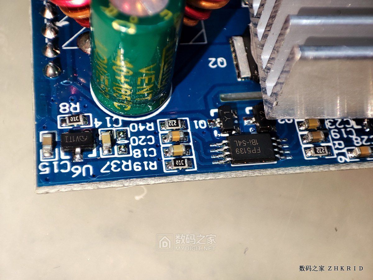

有ZK-4KX数控电源的坛友帮忙看一下U6这个三脚元件的丝印,我的因接入42伏电压,导致高温化锡掉了。先谢谢了。

非常感谢!再请教这是三极管吗?
发表于 2023-7-20 19:15:13 | 显示全部楼层
稳压二极管吧
发表于 2023-7-20 20:02:02 | 显示全部楼层
按2楼图示丝印应为
ME6209A33M3G 丝印V1 SOT23 3.3V低压差线性稳压LDO 30M南京微盟

 楼主| 发表于 2023-7-20 23:16:47 | 显示全部楼层
jsawar 发表于 2023-7-20 20:02
按2楼图示丝印应为
非常感谢!这是为单片机供电的5伏降3.3伏用的。

 楼主| 发表于 2023-7-27 20:31:38 | 显示全部楼层
zhkrid 发表于 2023-7-20 18:59
自己出运费返厂免费修,我的已经返过厂了
我的最终查下来是单片机坏了,要修必须返厂了。请告知返厂维修途径。
