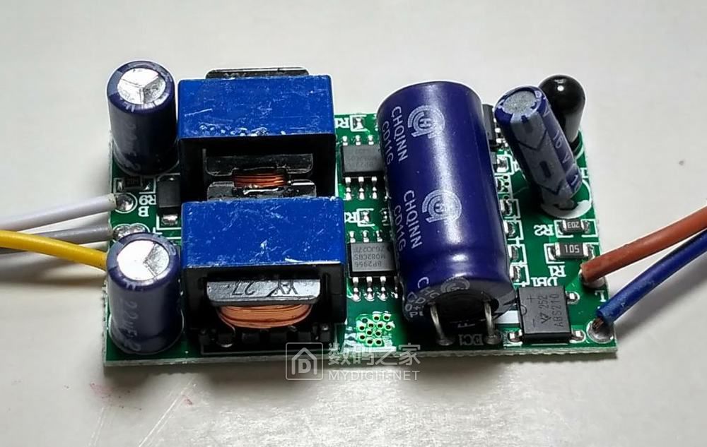

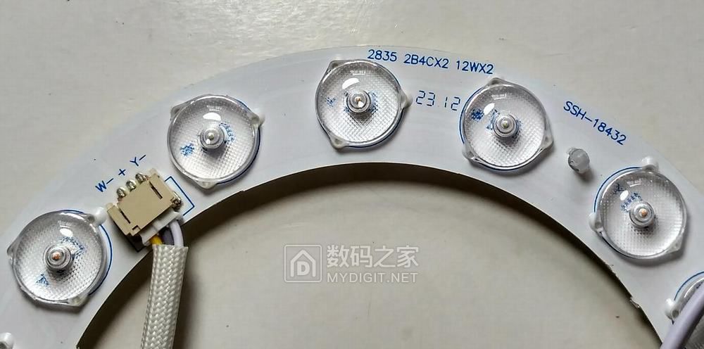

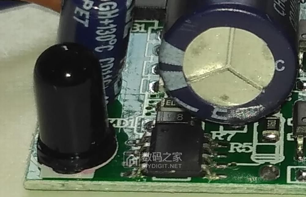

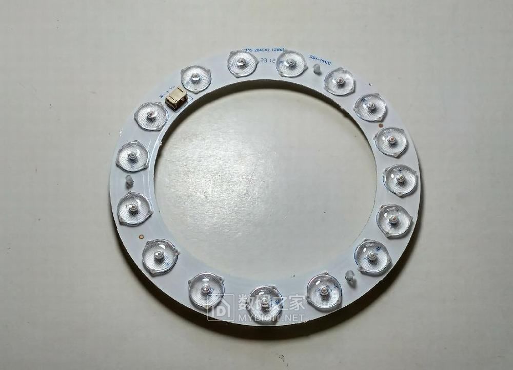

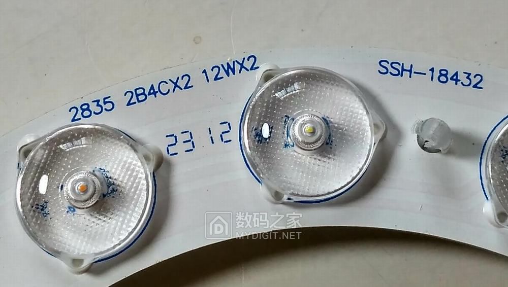

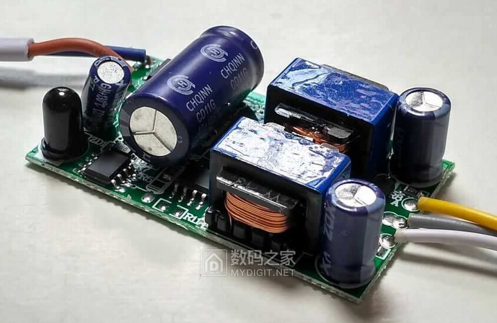

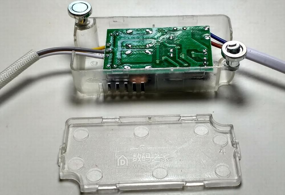

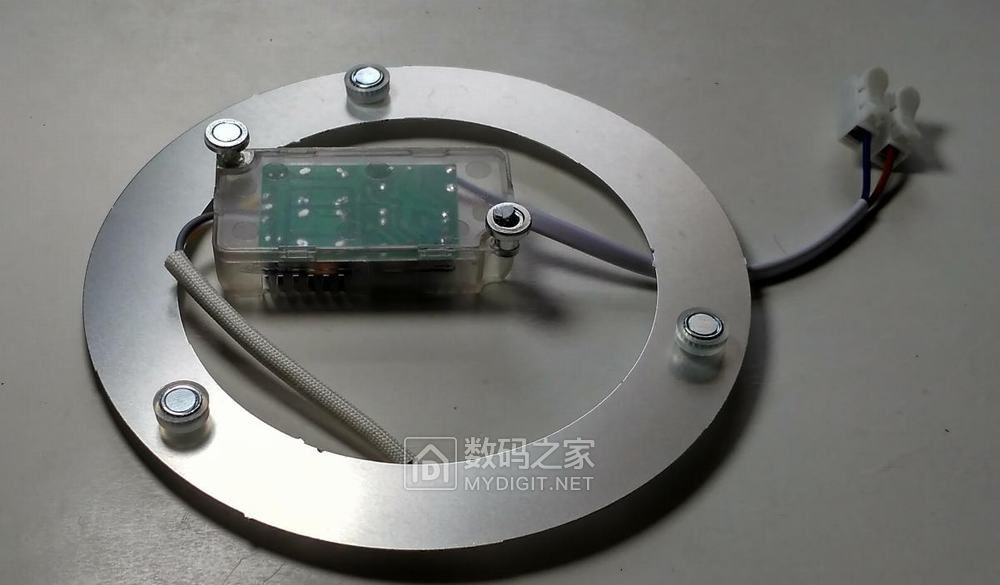

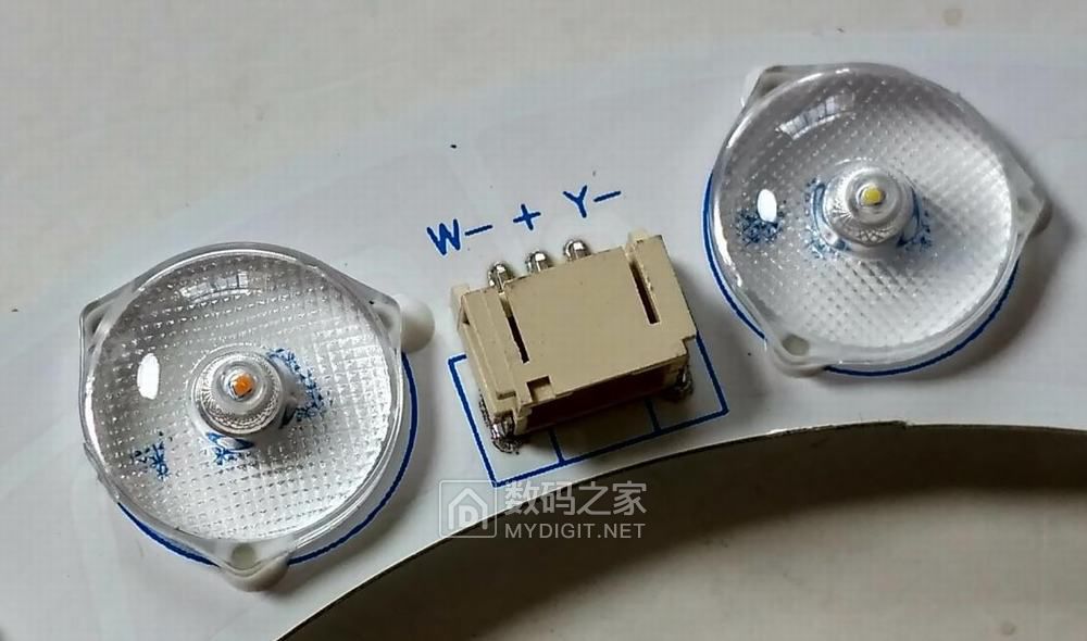

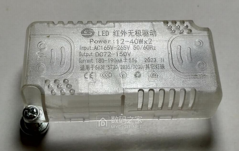

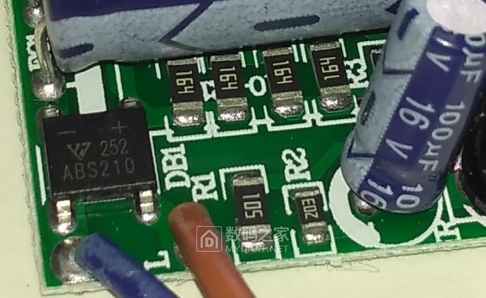

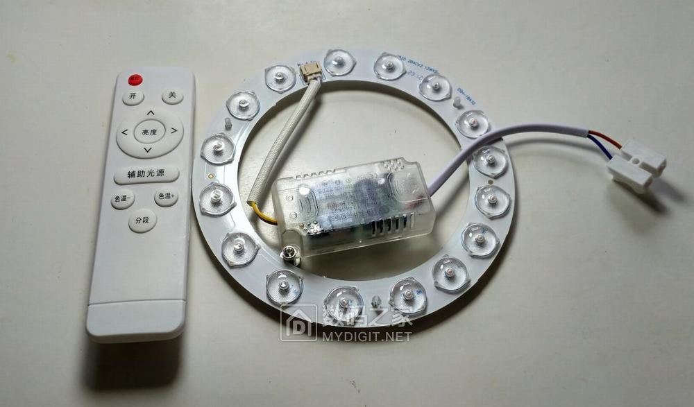

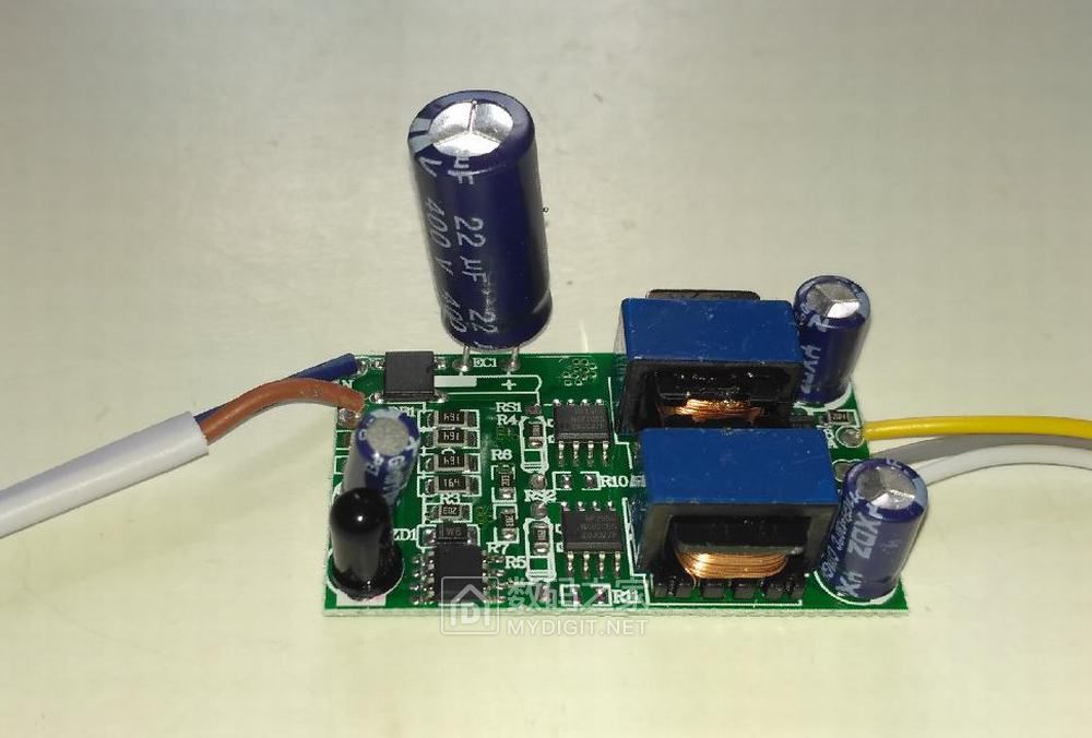

欣家12Wx2三色调光无极遥控LED吸顶灯芯。整体做工看着还不错。LED灯板铝基板,环状带透镜,外径16mm。用了24颗9V1.5W的高压2835贴片。正白、暖白各12颗,2并4串x2连接。电源驱动采用的是带红外遥控双路BP2956方案的非隔离三色调光LED恒流源;分正白强光、暖白强光、双色强光、双色弱光(夜灯模式)四挡,使用遥控器可以实现无极遥控。整理了一下,发帖供坛友参考。
欣家12Wx2三色调光无极遥控LED吸顶灯芯,带遥控器。LED灯板铝基板,环状带透镜,外径15mm。用了24颗9V1.5W的高压2835贴片。正白、暖白各12颗,2并4串x2连接。电源驱动采用的是带红外遥控双路BP2956方案的非隔离三色调光LED恒流源;分正白强光、暖白强光、双色强光、双色弱光(夜灯模式)四挡,逻辑状态:A->B->(A+B)->(A+B)/10。使用遥控器可以实现无极遥控。实测待机0.78W,夜灯2.08W,分段正白7.41W,暖白7.42W,全亮14W.

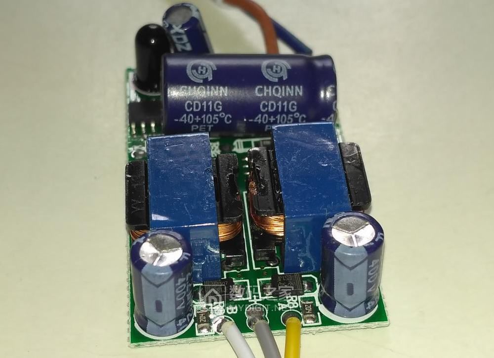

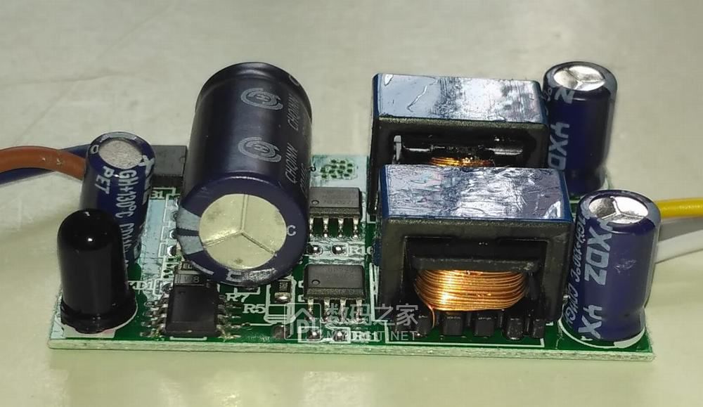

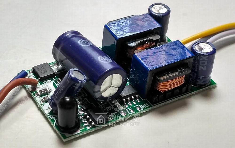

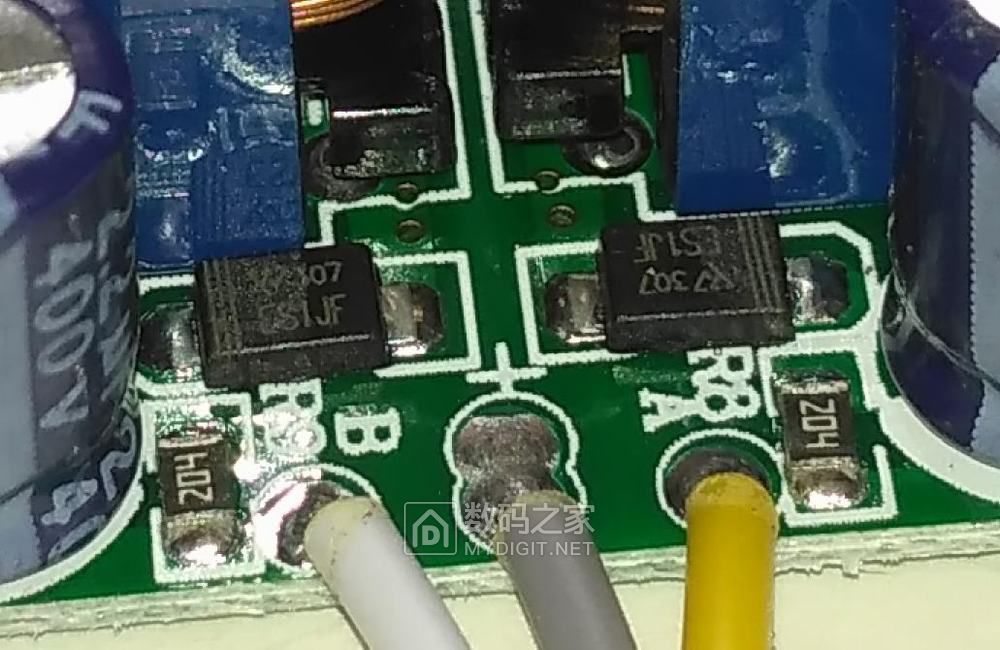

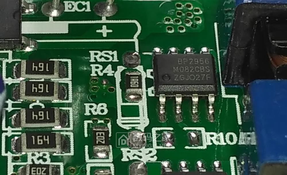

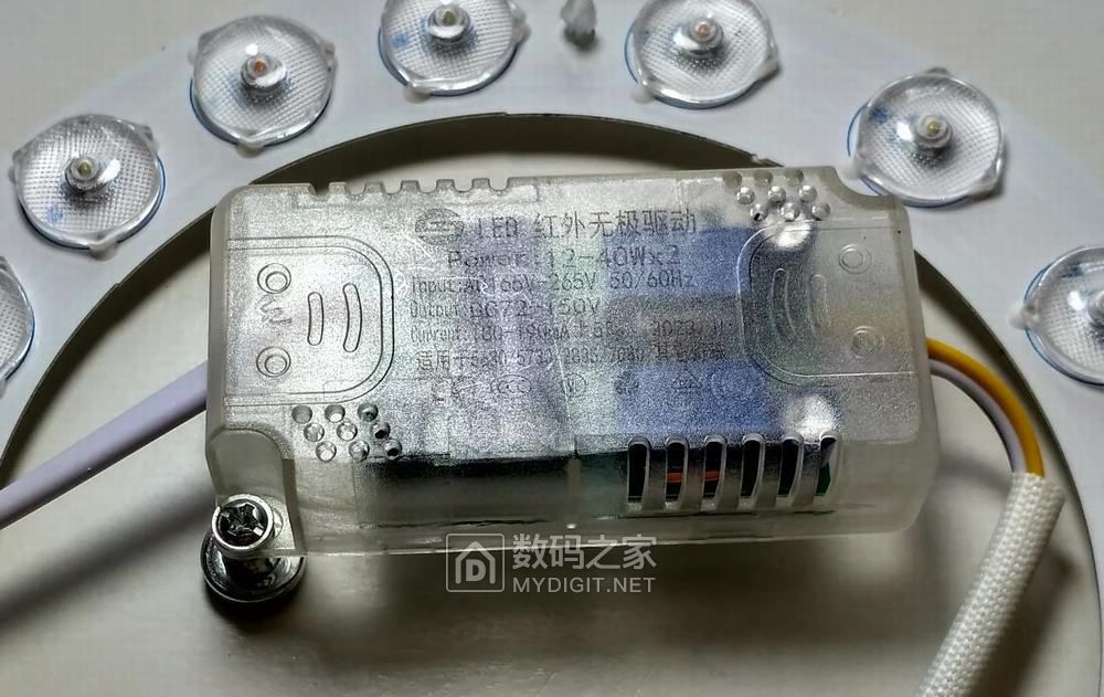

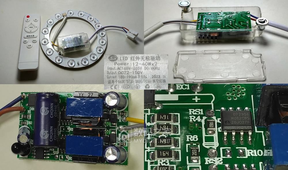

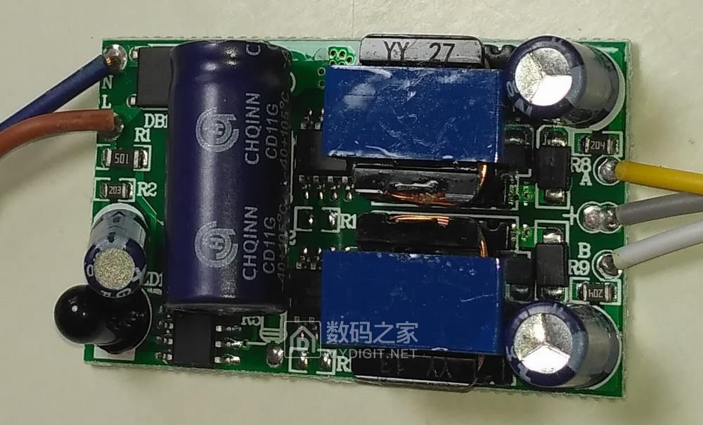

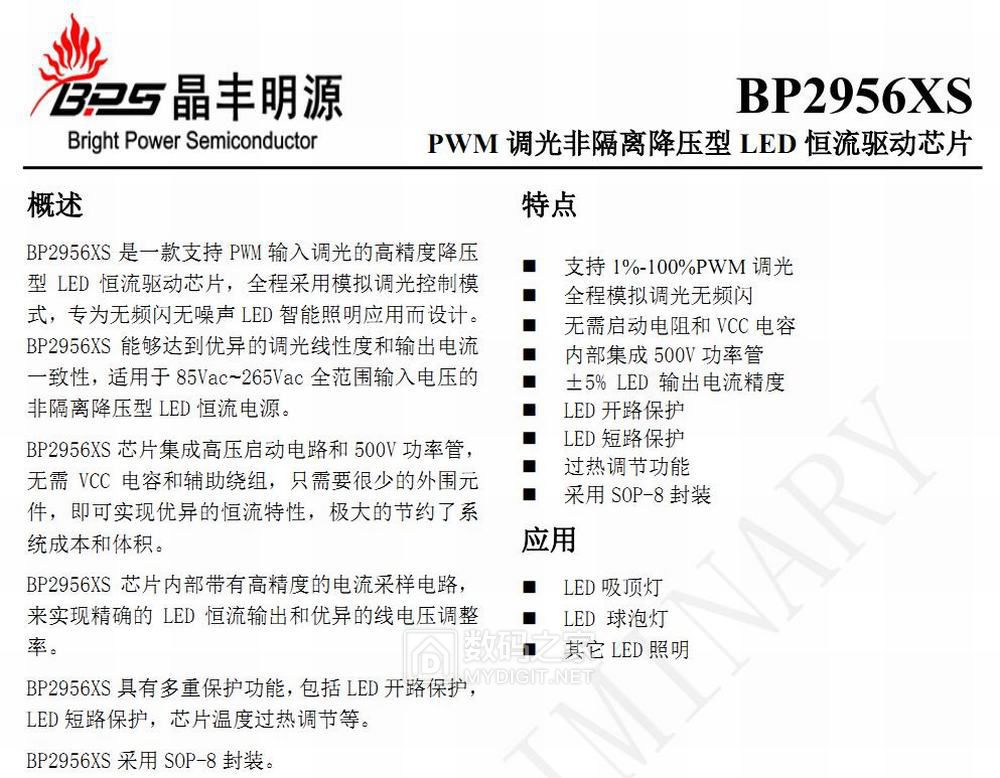

带红外遥控双路BP2956方案的非隔离三色调光LED恒流源;采用亚克力透明外壳,标称(12-40W)x2,输出电流180-190mA,实测单路LED端工作电流180mA左右(单颗90mA左右),双路叠加180mA,比标称低一些,有助于散热。分正白强光、暖白强光、双色强光、双色弱光四挡。逻辑状态:A->B->(A+B)->(A+B)/10。使用遥控器可以实现无极遥控。
带红外遥控双路BP2956方案的非隔离三色调光LED恒流源,单路检流电阻RS1(1R60/1.6Ω)默认设置LED工作电流 I=300/1.6=187.5mA。

 楼主| 发表于 2023-7-27 23:45:34 | 显示全部楼层
kkdkj 发表于 2023-7-27 23:40
没说怎么分段的

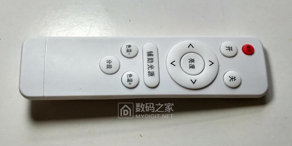

 楼主| 发表于 2023-7-27 23:48:55 | 显示全部楼层
qwazxx 发表于 2023-7-27 23:29
应该是红外线遥控,挺方便的
这遥控器用手机摄像头看不到光。
通用无极调光遥控器,可用在以前买的16Wx2三色调光LED环形透镜灯板上。
发表于 2023-7-27 23:49:58 | 显示全部楼层
moontree 发表于 2023-7-27 23:45
分正白强光、暖白强光、双色强光、双色弱光四挡。逻辑状态:A->B->(A+B)->(A+B)/10。使用遥控器可以实现 ...
你说的是怎么操作的,我问的是原理,怎么控制的。

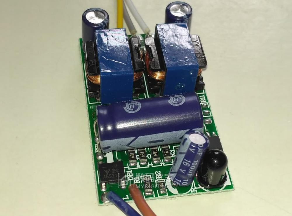

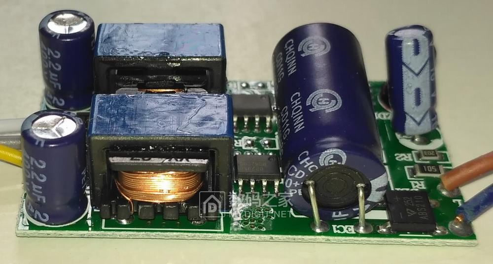

发表于 2023-7-27 23:51:48 | 显示全部楼层
驱动有点简陋
参与人数 1家元 +6 收起 理由
moontree + 6
 楼主| 发表于 2023-7-28 00:01:26 | 显示全部楼层
原理很简单,由那颗无字8脚芯片实现的。就相当于把传统的分段开关功能集成到芯片里。

发表于 2023-7-28 08:39:35 | 显示全部楼层
这个驱动设计——————可怜的电容……

发表于 2023-7-28 09:13:26 | 显示全部楼层
看起来就是两路极简驱动+遥控调光电路,为了寿命长电最好降功率使用

 楼主| 发表于 2023-7-28 09:13:40 来自手机浏览器 | 显示全部楼层
kkdkj 发表于 2023-7-28 00:53
相当于明白了,因为这所以那,这是什么,那是什么,这就是这,那就是那。原来这么简单呀,原来就是这。 ...
不是搞研发的,应用层面,不做芯片级的分析。这个工作原理很简单,LED控制芯片决定点亮,无极调光,分段控制芯片决定颜色转换。转换道理和以前使用的分段开关类似。
发表于 2023-7-28 09:18:47 | 显示全部楼层
前几天灯一直在闪 拆开400V电解电容漏液 温度过高 记得以前拆飞利浦欧司朗的是400V 125 130度的现在都是400V105度
