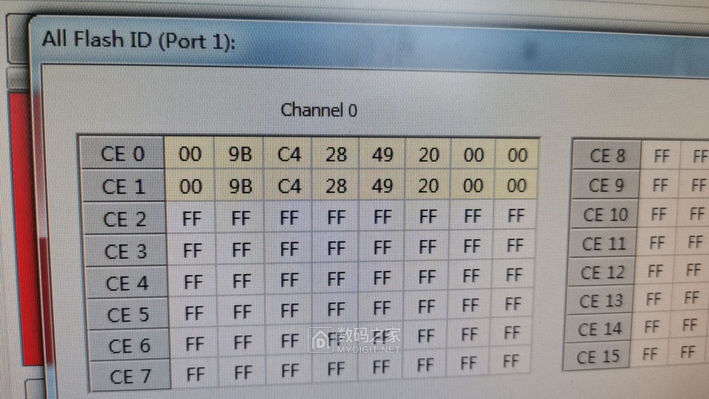

之前收了个尸体,2次打标看了下id 是长江的颗粒,ps3111支持,买了3111的板子,改了vccq电压到1.2,但是
为何第0位置不是id啊?
直接自己选id也不行。。。
有谁遇到过没?如何解决?

BGA的也会偏移?
问下范范,他说在慧荣下正常,的确开始在2259测试架下是正常的,就植球上3111了,开始不识别,vccq是1.8,改成1.2能正常识别了。但id偏移了。

国内佰维封装的颗粒,经常出现ID后移的问题,这种颗粒上慧荣固态或优盘主控,ID显示都正常,但上PS3111、as2258、安国等主控,就会ID后移,目前我没找到啥解决办法。
据说改正确vcc和vccq电压,能解决,本人没实际尝试过。

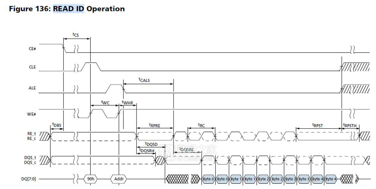

perter 发表于 2023-8-6 17:36
你这是地址偏移了啊,菜鸟一般是焊接问题,大佬出现这问题就不好说了,上架子看看?如果还是偏移就是f问题 ...
这个问题应该主要是由于TAS是DDR3 boot,而当前他主控板ROM Code是Async boot。
DDR3 read id的时候和async差异主要是DDR3需要多发一个RE预备,如图所示:
(Async)
(NV-DDR3)
这导致了NAND收到了第一个RE cycle时误以为是预备信号,所以不会返回ID,所以主控采集到的数据是00或者FF(依据主控常态IO高阻上下拉状态而定,上拉就是FF,下拉就是00)
在主控发第二个RE cycle的时候,NAND认为是正常的RE信号,故DQ上面会回传ID数据。
由于主控频率过低(10MHz),闪存上电默认的Timming mode是33MHz,故相当于降频使用,时序上不会存在问题,后续的几byte都可以返回正确的数据。
这里还有人会说RE发的不是差分啊,实际上你可以看闪存手册,TAS上电的时候,RE输入模式为单线模式,没有使能差分输入,所以也不会有问题
