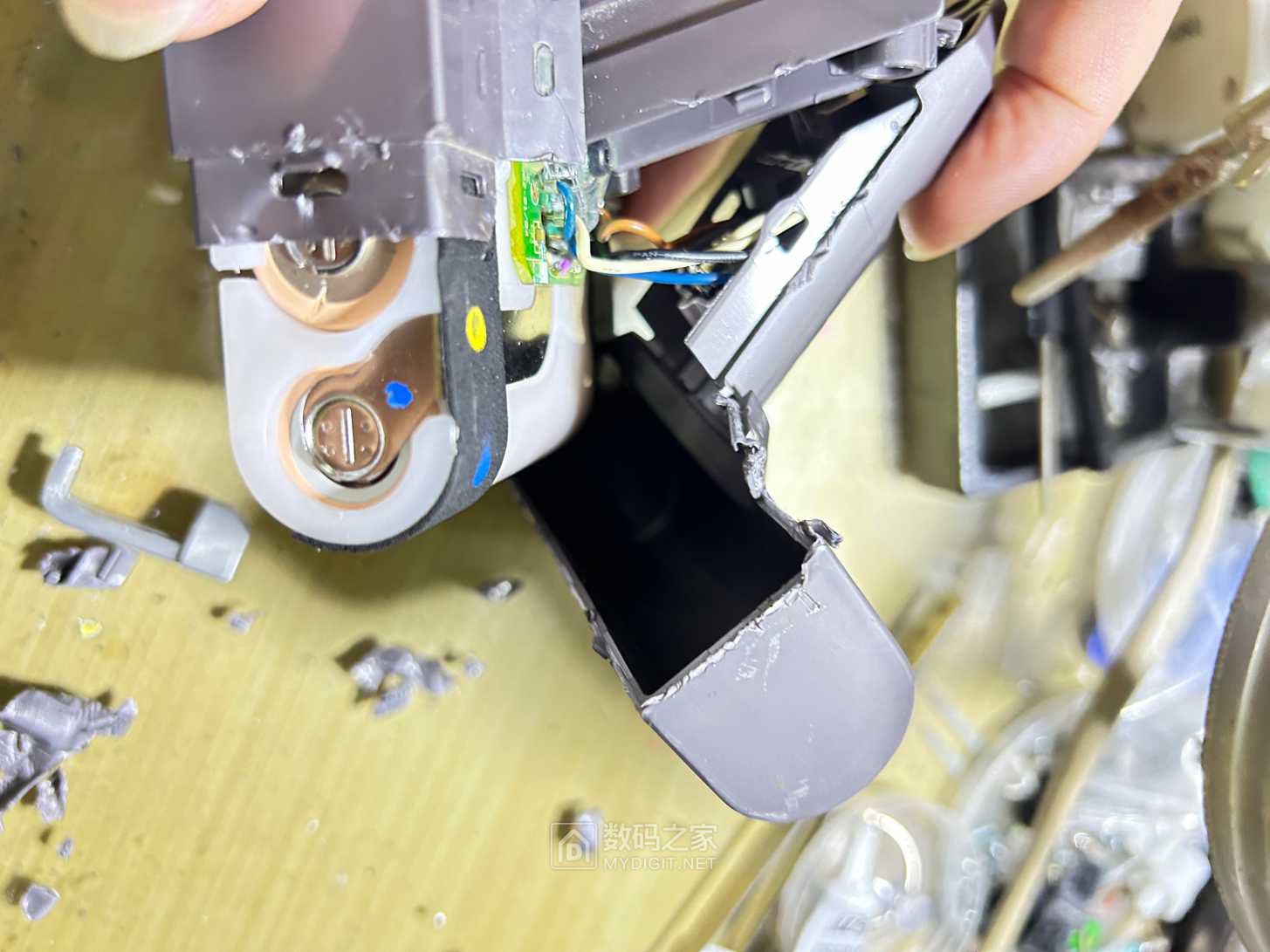

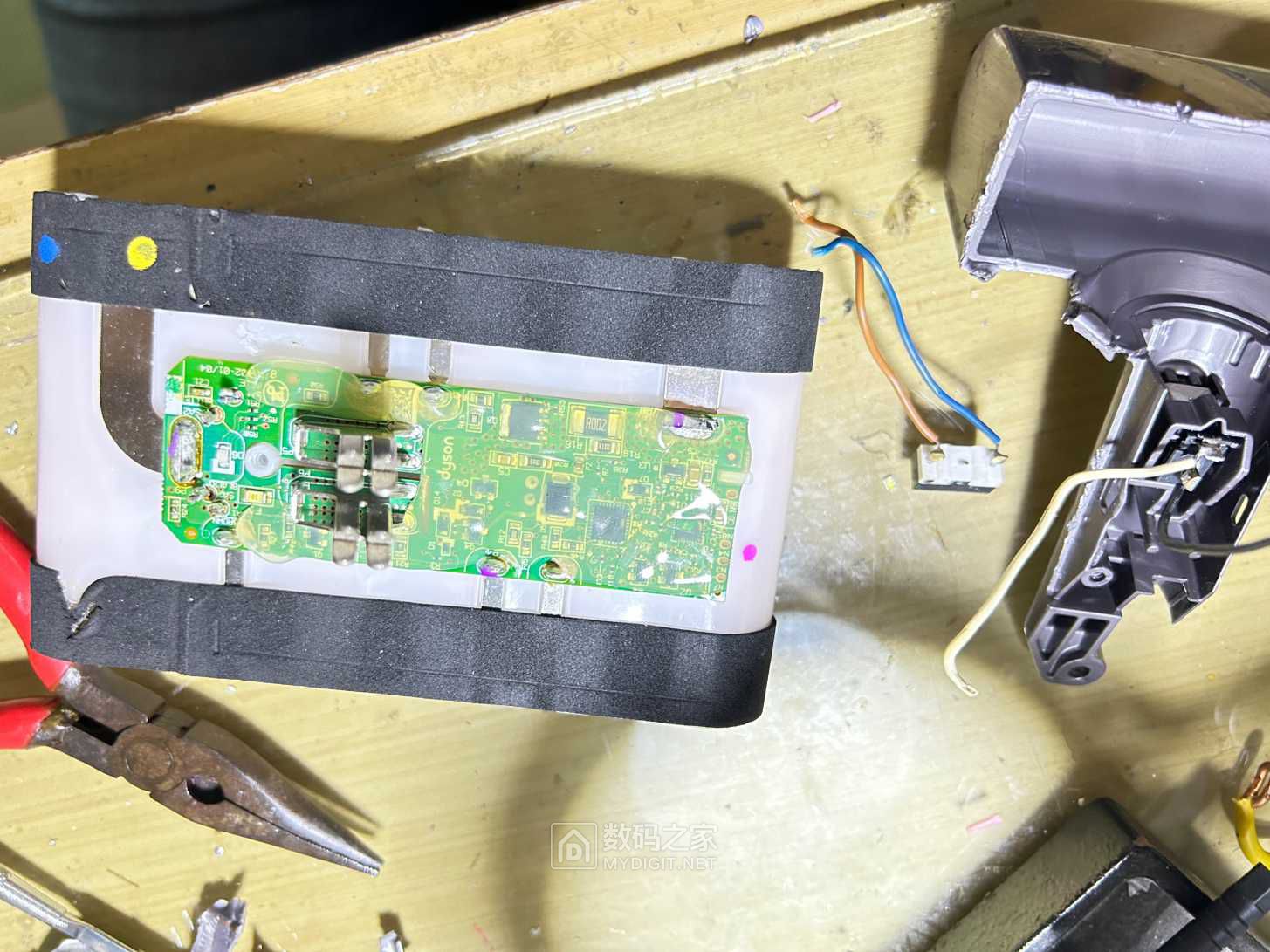

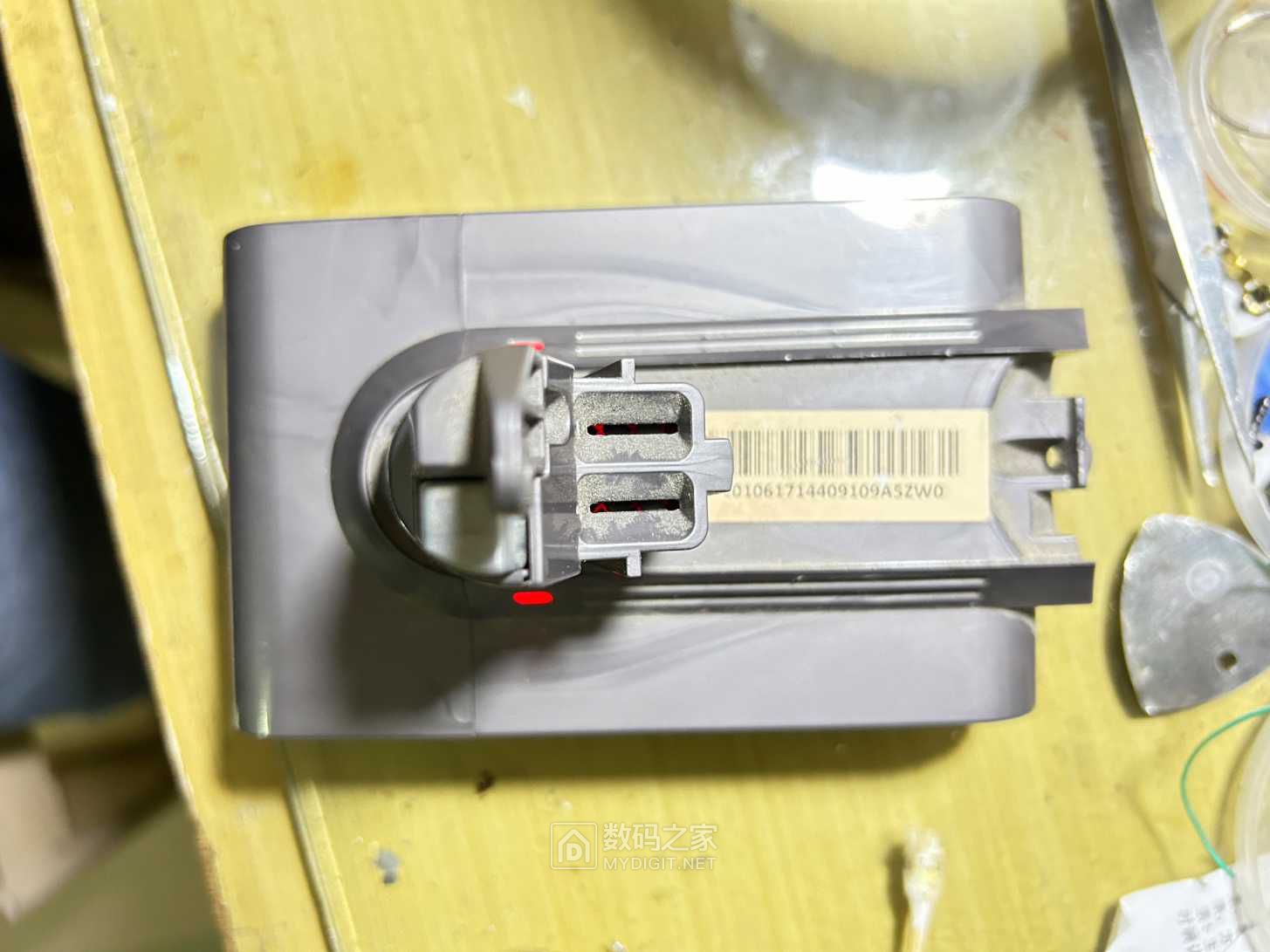

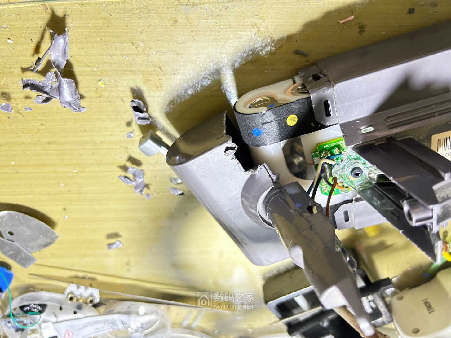

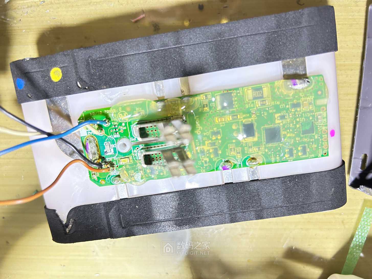

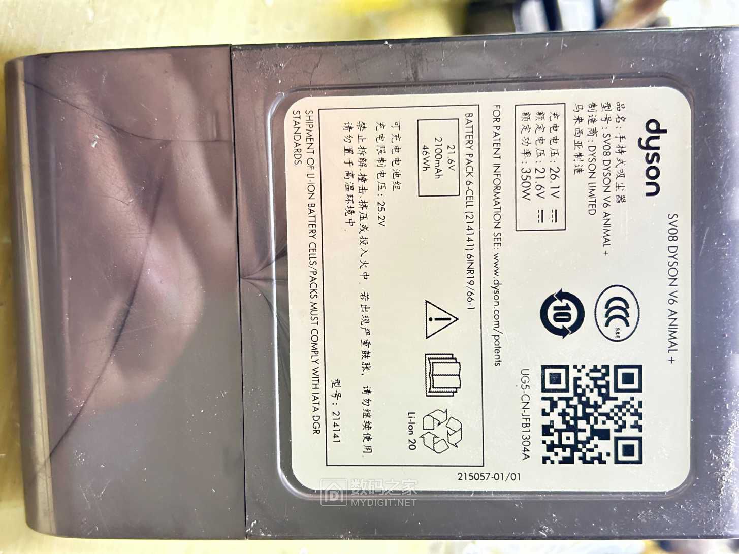

电池亮红灯,充不进电,网上买了个代用的,这块直接拆开取18650,最后有二个好像有胶取不下来,请问那个朋友知道怎么取下来,谢谢啦!

外壳都暴力拆了,电池有胶取不了??暴力再把壳子搞掉就是了。如果是软胶可以用美工刀片加一个螺丝刀,螺丝刀撬,不要太用力,美工刀划胶,一边撬一边划,慢慢就能取下来了

把黑色那个挖掉就行了

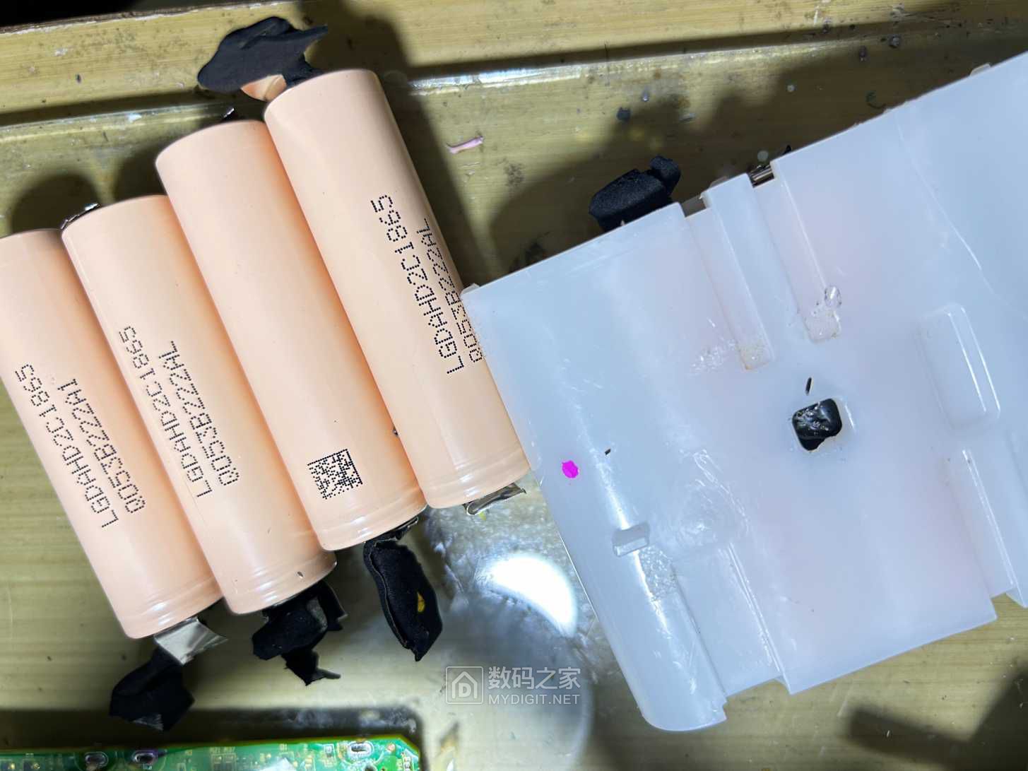

电芯LG大品牌好评,不过这个非要暴力到这种状态哇

还不错,用的LG电芯。

不是台湾的电芯??
