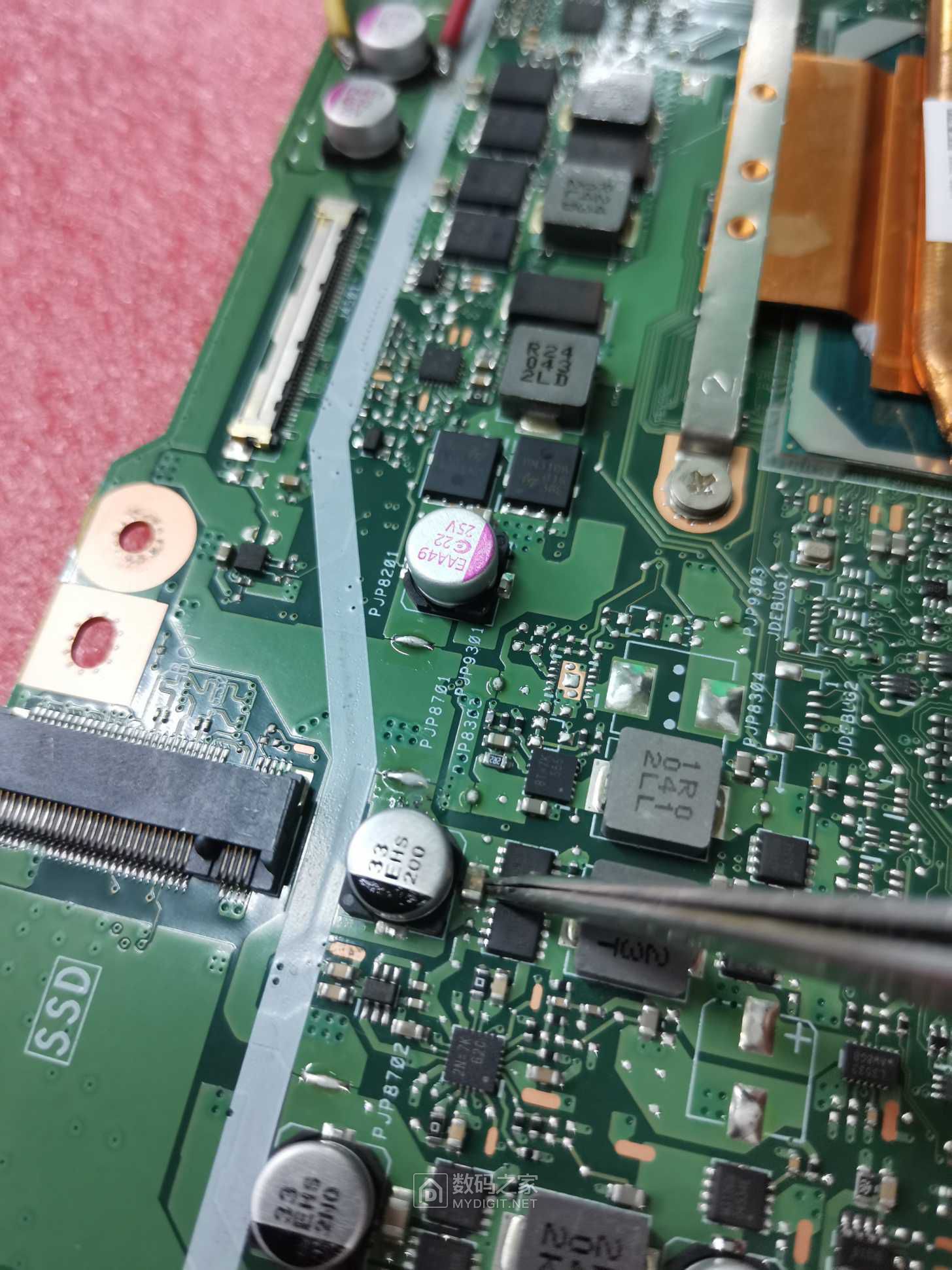

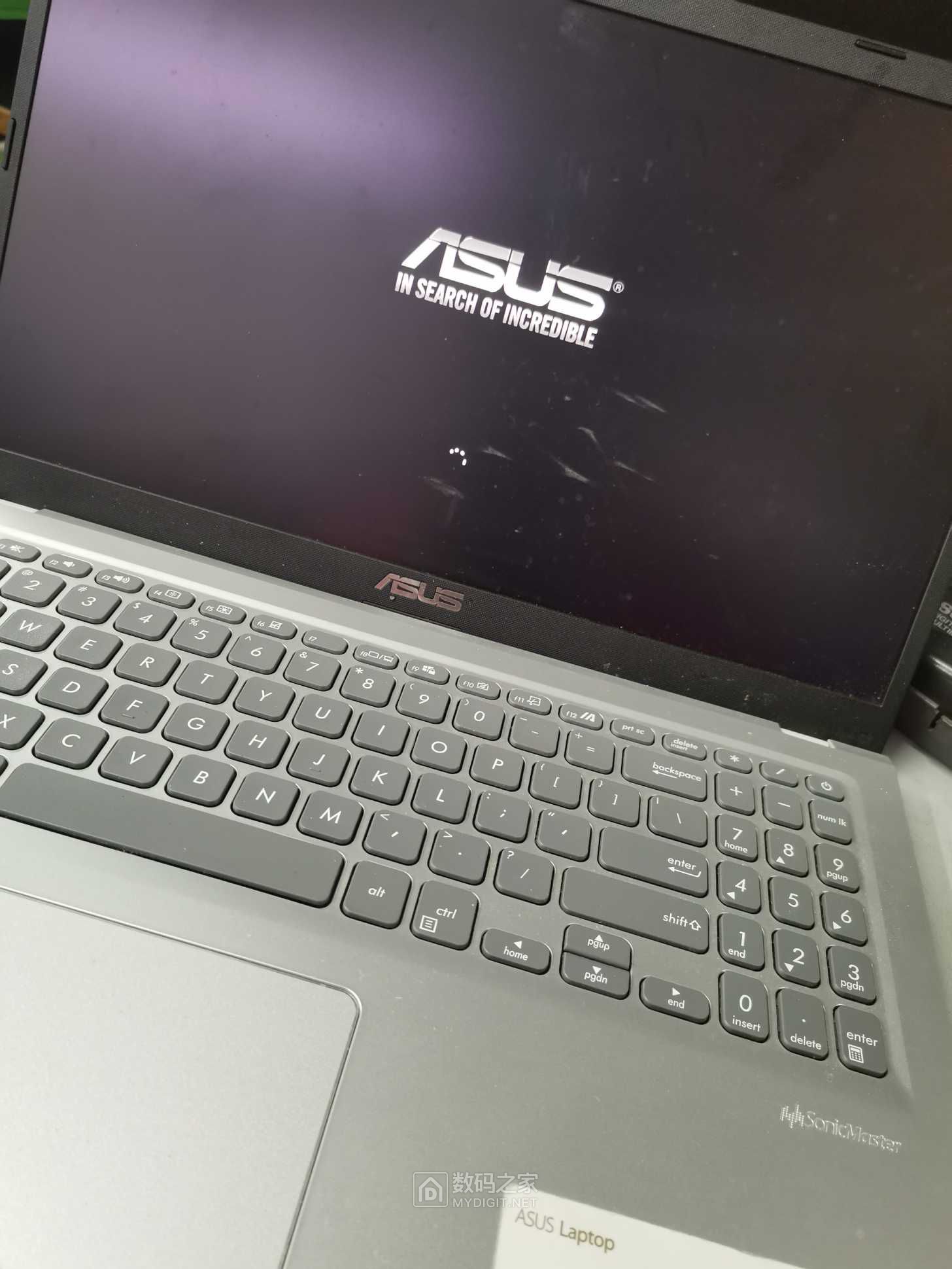

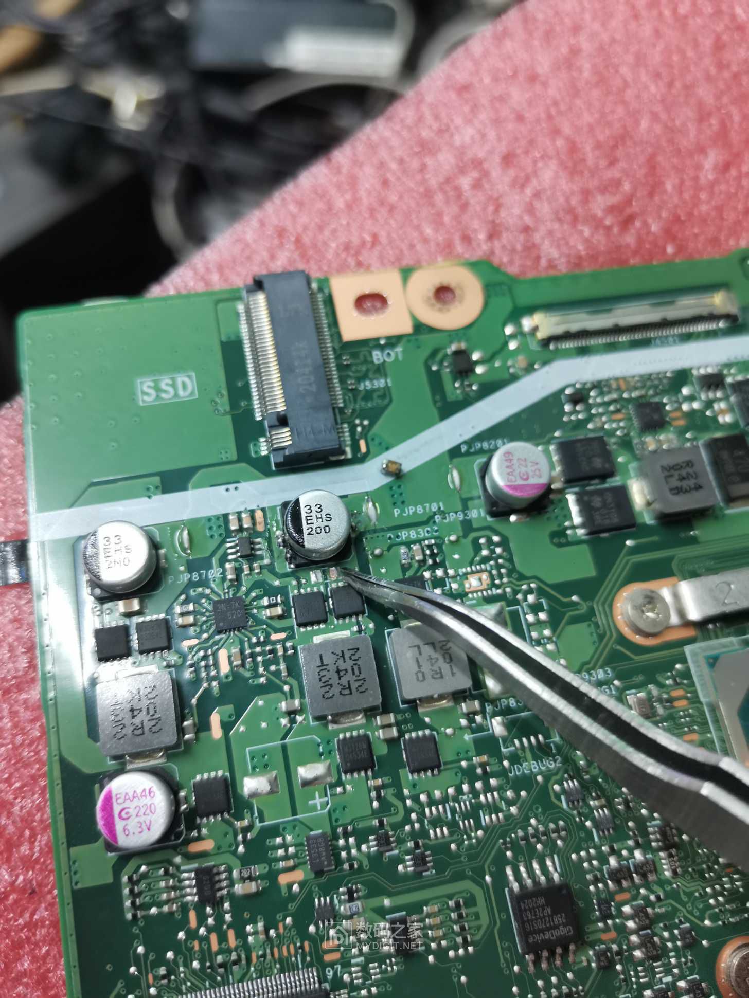

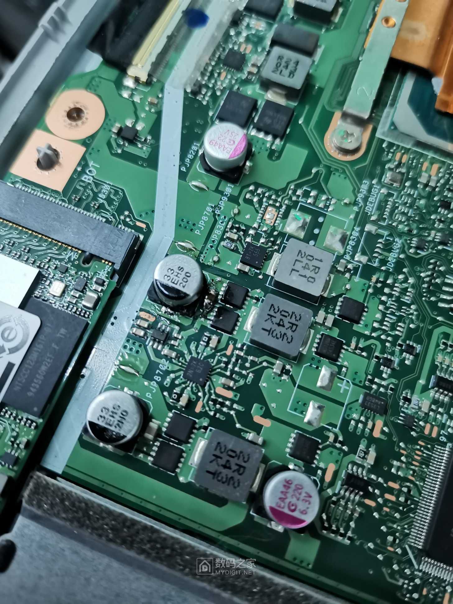

都快2024年了还有这样简单粗暴搞维修的吗?不上电,不开机,无电流,拆机测19v输入口正常但没有待机电流,随便测了几个大电容短路,直接上12v3.3a烧起来,一摸马上找到发烫点!收费红黑黑

这钱真好赚,一个小小的贴片电容就值200大元!

摸出来的电容。
没有热成像,也是不好找。

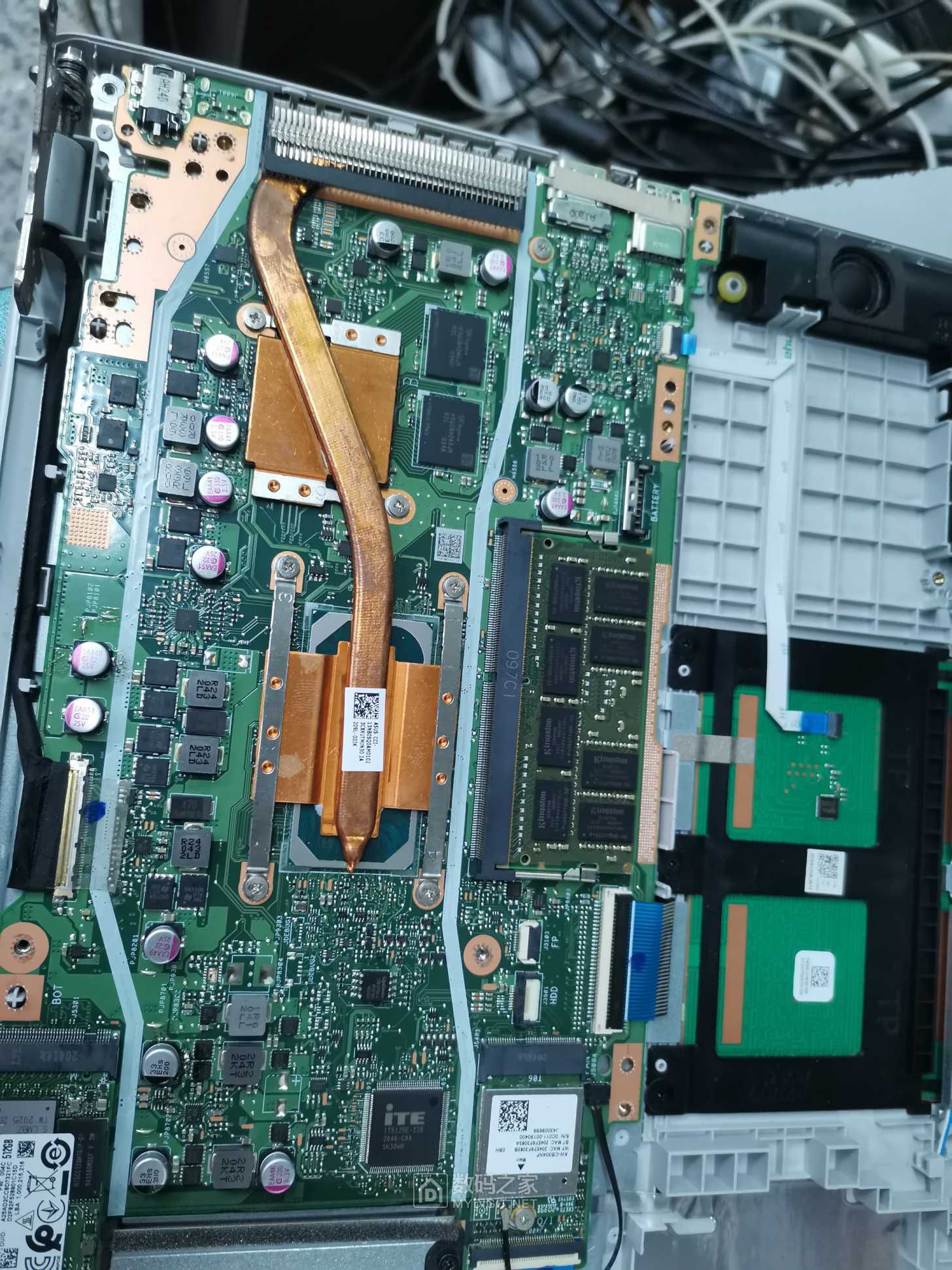

华硕这电脑散热已经缩成单热管了。十年以前双热管还算是良心机型。
 楼主| 发表于 2023-9-4 06:38:14 来自手机浏览器 | 显示全部楼层
comicfansh 发表于 2023-9-4 00:11
摸出来的电容。
没有热成像,也是不好找。
华硕这电脑散热已经缩成单热管了。十年以前双热管还算是良心机型 ...
他这个散热风扇不在出风口!在最右边,用机器的D壳中间做了两堵围墙,两堵围墙正对应主板上两条白线,形成一个风道,右边进风左边出,

电容不值钱,值钱的是找出电容
