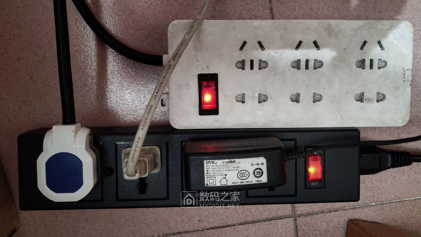

最近发现一个公牛排插从里面发出一股糊味。
当时急用被迫在实体店花45块买的3位5米单控新国标排插,价格太贵了,现在想起还是非常肉痛非常后悔。
H形螺丝难不倒22合1
一体(黄)铜条,电线LED锡焊。以前改造过一次,按钮开关加了垫子,LED指示灯串联了1N4007。
电阻的套管胶皮都糊了,难怪有糊味。
测出电阻阻值200K,LED和1N4007未击穿。串联1N4007时的电流是0.64mA,未串联时1.11mA。
这LED电路的功率实在太大了,难怪电阻发热把套管烤糊了。
更换成无极(双向)LED

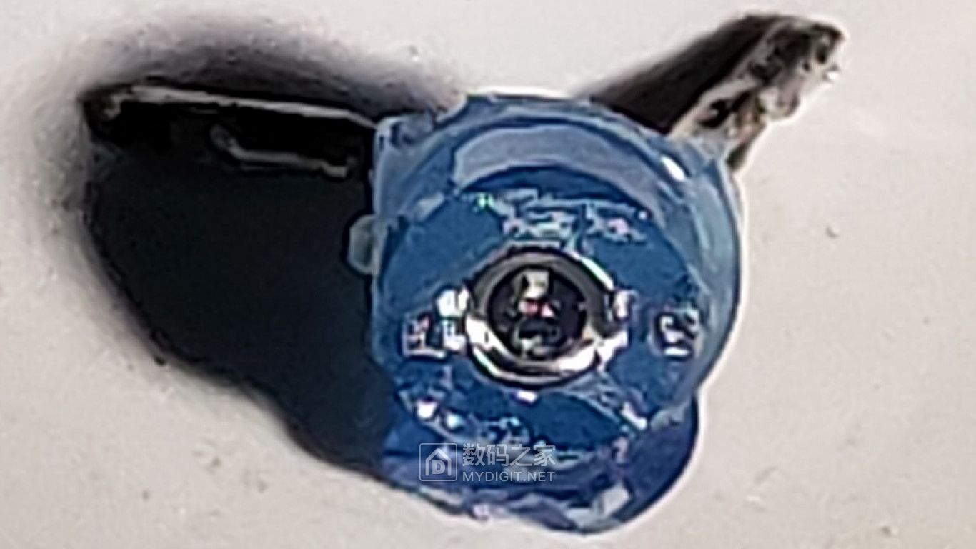

手机微距凑合看吧。这个无极LED是在“砧板”上一正一反封装了两个LED
原本LED有频闪,相机拍出来时明时暗
串联1M和470K电阻,电流0.17mA。改造后LED无频闪,但有亮度波动。
黑暗时亮度偏高了,电阻阻值还能再大一点。
另外一个正泰启航新国标6位排插旧版,尾部LED击穿烧毁。
LED+150K+1N4007
不要尾部LED指示灯了,有过载保护开关的灯就够了。
合力士JOEMAX过载保护开关内置170K圆晶碳膜电阻和3mm氖泡,结构和下图差不多(参考12、)。
亮灯时电流竟然有1.02mA,再串联一颗470K 1/4W电阻降低功耗。
不同厂家的过载保护开关的亮度也不一样。
上次拆解的欧普排插触目惊心的厨房排插和坑爹的机柜大万用排插 - 拆机乐园 数码之家 (mydigit.cn),加了个KCD1 10A开关带氖灯,这个开关电流更加大,达到1.57mA。
普通氖泡工作电流有0.3mA已经足够亮了,串联350K电阻时功率约0.1W。
原装带的电阻估计是给110V地区用的,220V时发热很大。
不仅电阻会高温,氖泡也高温,玻璃壳内金属蒸发把壳子都熏黑了,日积月累氖泡越来越暗。

 楼主| 发表于 2023-9-11 08:37:56 | 显示全部楼层
原无极LED的照片被水印挡住了,再补一图。中间的两个圆圈带下引线就是发光点。
