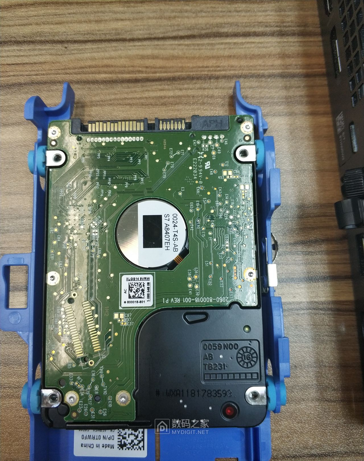

之前買了一部DELL 3060M 小型機,
https://www.mydigit.cn/forum.php?mod=viewthread&tid=38754
網友們都說該換SSD,就買了SSD。
買了INTEL 的760P,包裝比三星好多了。
因為我所在的單位,需要保證100%使用正版。
所以我必須用回原來的DELL 正版WIN10。又因為貪玩選了NVME接口的SSD,
整個過程頗費周折啊。

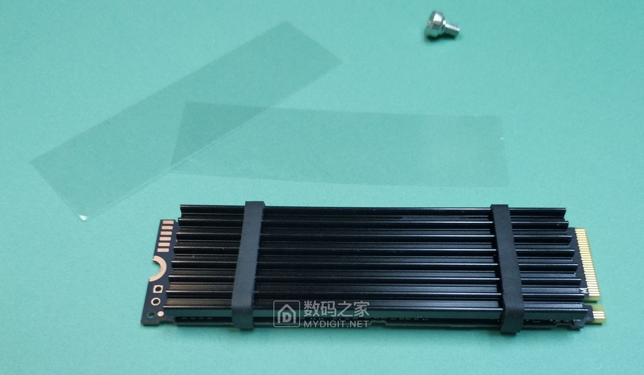

賣家還送了散熱套裝。
心想,有必要嗎?又不是CPU。。。
平時用SATA3的SSD也沒感覺太熱啊。
事實證明。。。。

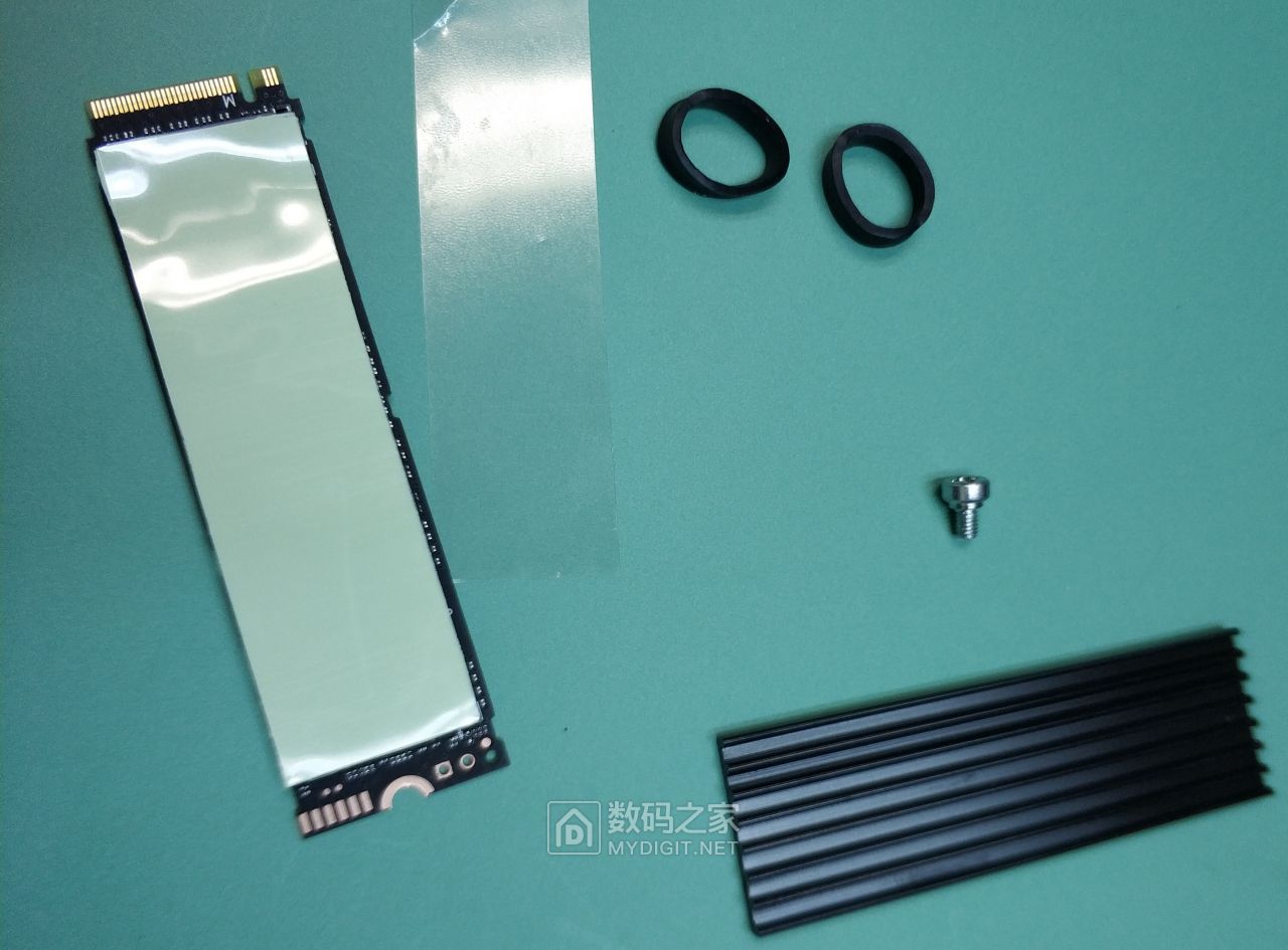

密封條
這套裝怎麼還有橡皮筋?
是這麼用的嗎?沒有說明書,瞎猜的。。。
好,先脫下了,上機試試,還不知道行不行,
是否需要退貨呢。。。
是驢是馬,插上去試試。

首先思路是想用DELL 的RECOVERY TOOL,
做個正版的系統安裝U盤,下載了3次四次才成功。
吐槽一下,DELL的服務器速度不快,前幾次都說鏡像驗證失敗。
總算搞好U盤了,又發現DELL的原版安裝系統,不支持NVME!
哪怕是用機械硬盤,裝上NVME,也看不見(BIOS能看見M.2 SSD)
鬱悶ING,上DELL看看,官網也沒說不支持啊:
https://www.dell.com/support/man ... a0790341&lang=en-us
裝上INTEL的驅動,終於能看見M.2了。
為了用上NVME,到處爬墻。。。終於看到一些人的提示:
https://community.spiceworks.com ... making-bios-changes
Luckily one of my co-workers figured out that you can change SATA operation setting in the BIOS from RAID On to AHCI and it works fine.
DELL 的 BIOS裡面設置也挺繁瑣。
好在自己家裡還有一個SATA3的SSD用來做實驗。
雖然SATA3 跟NVME 走的不是一樣的通道,但總算是稍微搞清楚一些了。。。
期間還是用了一個深度系統做實驗,(驗證是不是原裝正版的DELL系統不認NVME。)

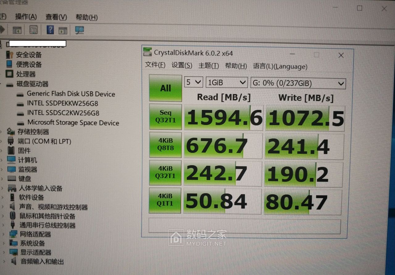

最終,沒有重裝系統,是用分區工具直接搬了機械硬盤的原裝正版WIN10系統過來NVME。
終於用上了,雖然不能PCIE3.0X4,但也是快了。折騰快樂啊。。。

趕緊裝上盔甲。

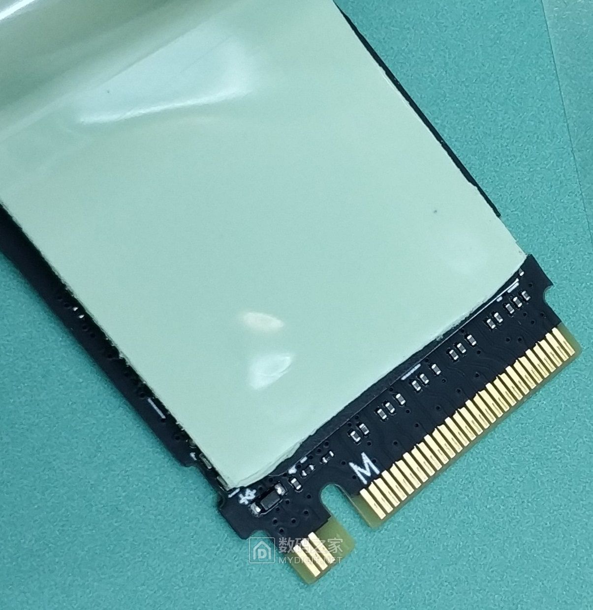

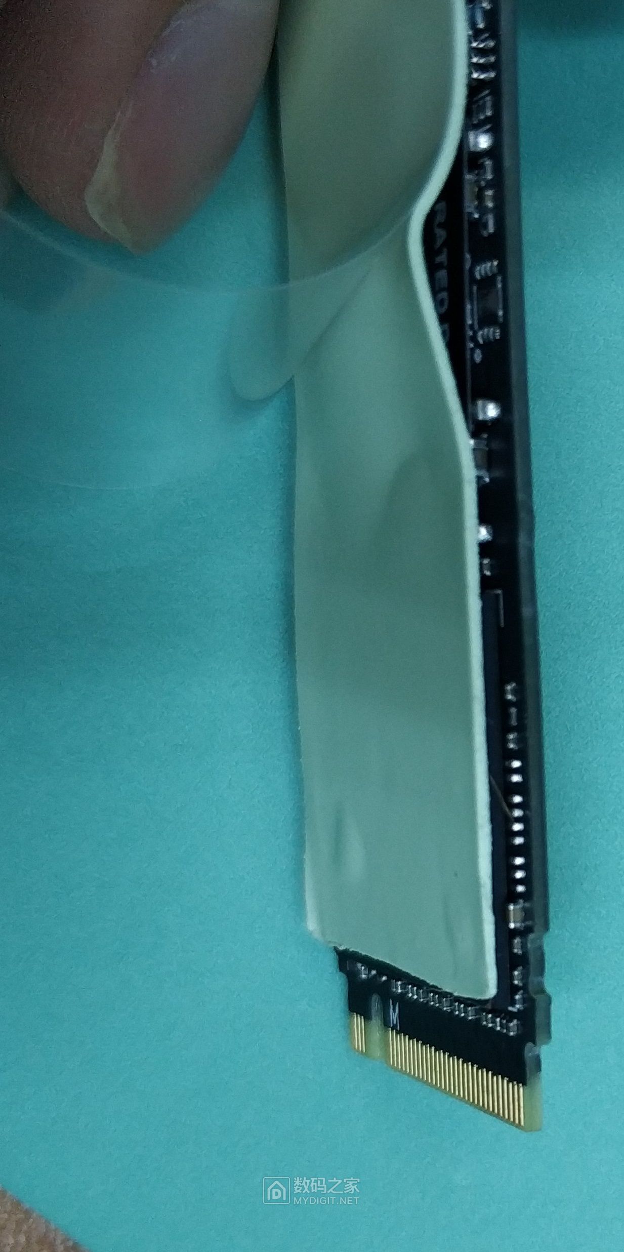

這不是跟手機貼膜一樣一樣的嘛。。。
(好在咱祖傳貼膜幾十年了。。。)
什麼?氣泡?你不是祖傳的嗎?
在裡面的看不見就算了吧,又不是手機膜還可以去泡,
比倒車還難啊,要求掛上R檔一步到位。
這散熱膏,貼上就貼上了,沒的後悔的。
芯片高度不一樣,這膏藥還是很有必要的,幫了不少忙。
好,安裝完成!剩下兩張膜。
裝上盡情享受了,爽啊,開機快了3倍以上。
打開網頁也很快。
不過說真的,NVME真的熱啊,就算裝了散熱片,
工作了半小時,打開一摸還是燙手的。
跟SATA3 SSD 就不是一個檔次的熱。
但是已經無法反悔了,膏藥已經貼上。。。。

原装正品INTEL 760P安装时,是要求将标签拆下来,贴在“质量三包证”上。
正确安装方法是:
第一步,给标签加热,揭去标签;将标签贴在“质量三包证”指定位置;
第二步,贴合导热胶条;
第三步,安装散热片;
第四步,给散热片加热,使导热胶条迅速、充分的填充缝隙,同时匝紧胶筋圈。
-----------这是将单位NUC7送去升级时,INTEL官方店给流程表上写的。
你这样安装散热片效果并不好,没有充分压实,而且那两个类似橡皮筋圈是给你贴合散热片用的,不用一直留着上面。

那两个橡皮圈估计用不了多久就会因发热而老化,然后散热片掉落:lol:

謝謝!您看看我的圖,原裝不送膏葯和散熱片和橡皮筋的,這些都是在原裝盒子以外的東西!零售商好心送的!我覺得這760p就不能用在筆記本電腦上!太熱了,又沒空間加散熱片!
 楼主| 发表于 2019-5-30 18:23:58 来自手机浏览器 | 显示全部楼层
正确安装方法是:
我覺得您提及的説明書,應該是nuc的,不是760p的説明書。我可不敢冒險像您説的那樣撕標簽來保修。還有我的如果不一直綁著橡皮筋,會分离的。我這中間淺綠色的是膏葯,不是雙面膠!

浅绿色的显然是莱尔德的T-Flex 3系列,1.2W/MK的导热垫。
这个垫子是稍微带一点粘性的,但是不能当作导热双面胶来用
