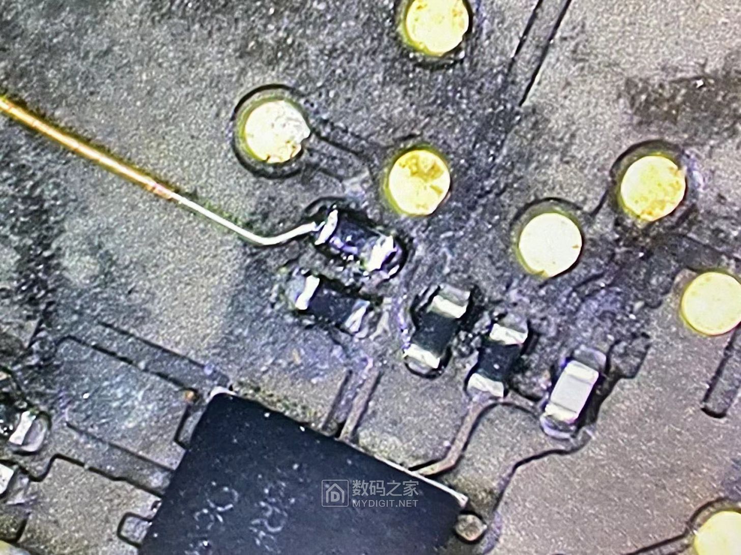

昨天晚上接修邻居一台MACBOOK AIR2015款笔记本突然黑屏,她发来的图片有点点脏,查询为2017年3月购买,才用6年半。
拿到后测试偶尔能显示下,然后又黑屏了,电脑是开机的,经口头了解到进水有1个月了,倒了一杯茶水在电脑键盘右边,当时也有黑屏情况,说用电吹风吹了后能用了
拆机,哇塞,颠覆了我的认知,里面居然这么脏,修这么多笔记本,这应该是首台最脏的笔记本

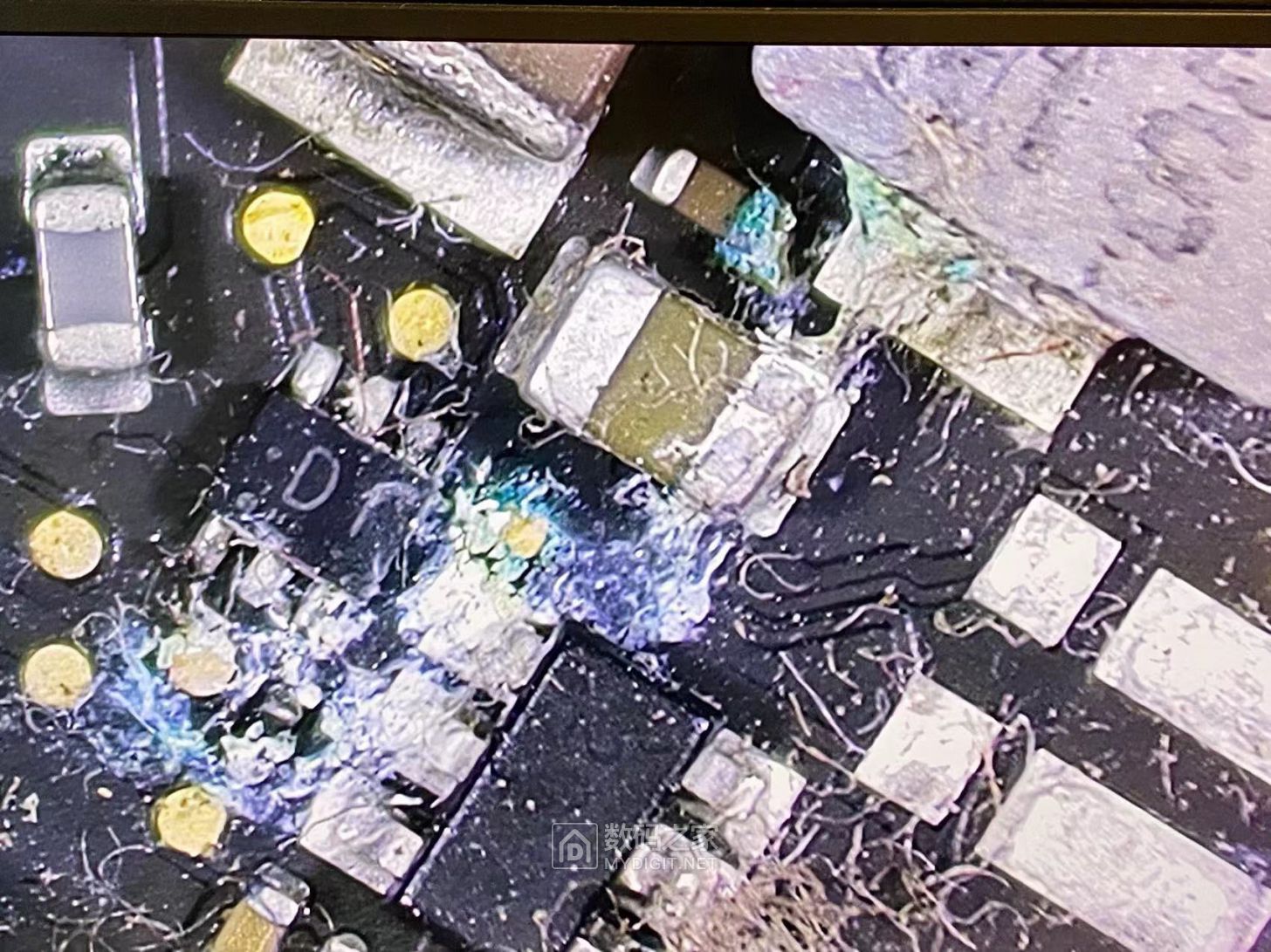

把多的灰尘扫扫后逐一在显微镜下过一遍,腐蚀属实有些多,此面得先全部清洗,清洗后的局部照片未拍
拆下主板看另一面,也特脏
这一面腐蚀部位较少点,同样清洗干净,清洗后的照片也未拍
再来处理显示屏与主板的连接器,已经烧黑了,此处有50V升压供显示屏背光用,清洗再清洗,用的是洗板水,这次所有部位清洗后都没有拍照片
主板显示座从右往左数第3脚4脚已腐蚀松脱,其中一PIN飞线焊接,连接器铁片上的脏污洗不掉了

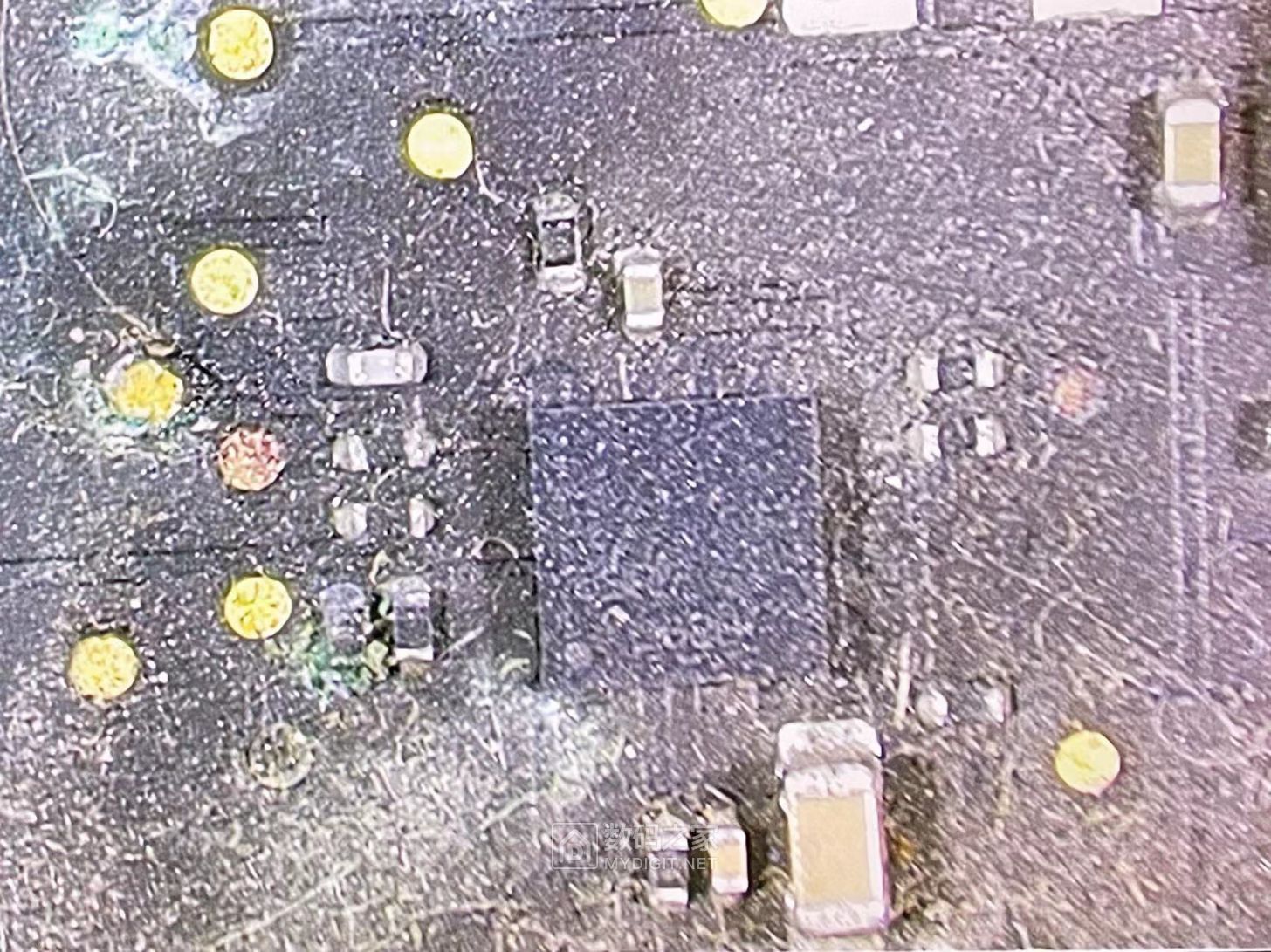

装机测试仍无显示,测试LCD背光电压为0V,看看此时的主板吧,清洗过的,还算干净吧
拆下主板发现主板的另一面腐蚀处一颗100K电阻一端腐蚀发绿了,与PCB焊盘开路了,拆掉电阻刮开焊盘后也不通,换颗好电阻后飞线,这图部位已是洗过多次,就这状态了
电阻这端网络通向另一面,飞好线后都要用3秒固化油固定下
再装机测试,屏幕显示了
电池鼓包先忽略,给邻居讲了,用个10来天稳定后再考虑换新电池
完美修复进水后开机黑屏无背光
