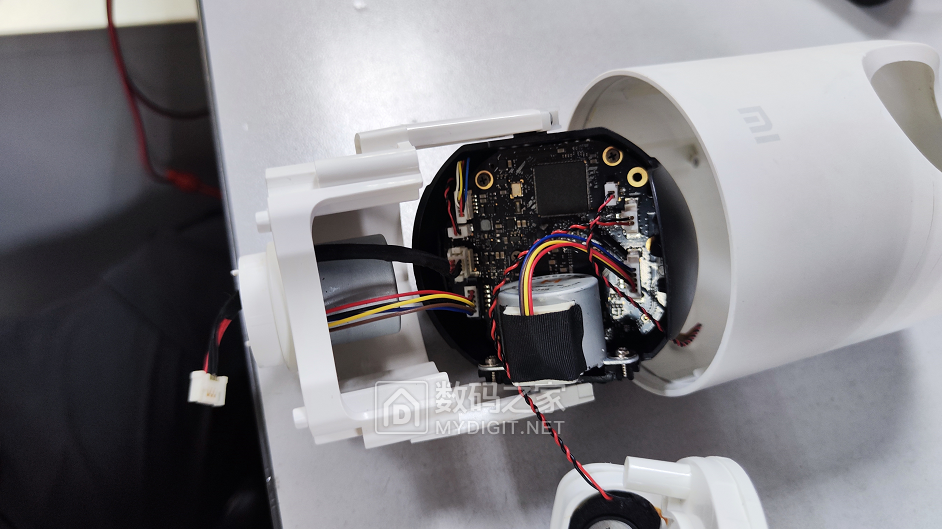

全景图

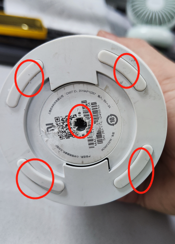

需要拆5个螺丝

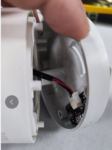

后盖可以拿开了。露出底座的usb接线板

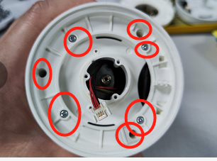

然后变成下面的样子。拆掉三个螺丝
然后把带有转轴的这个壳子慢慢撬开。
继续拆,拆掉7个螺丝

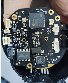

然后就能看到板子正面了

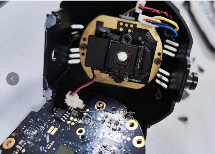

拆掉板子上的螺丝,就可以把板子全部拿出来了,发现SD卡做焊接的很好。所以基本排除板子焊接问题。镜头照片。

SD卡座焊得结实,不代表插来插去次数多了以后,卡簧与卡就接触良好。前不久我才给NS换的卡座,好在是与主板插接的,容易更换。

发表于 2023-9-20 19:37:57 | 显示全部楼层
死马当活马医。外接sd卡槽,飞线焊到板上,如果能识别,说明原卡槽坏了
