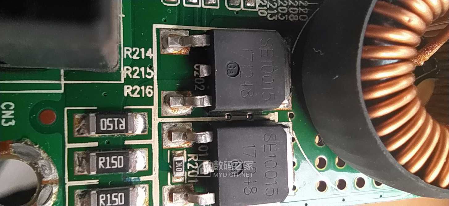

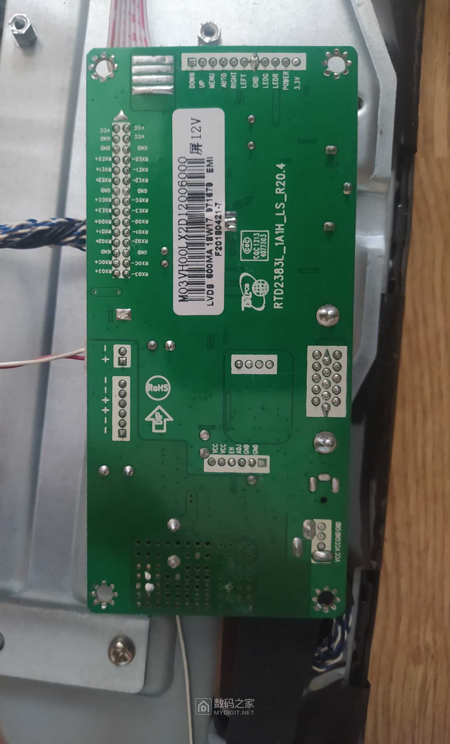

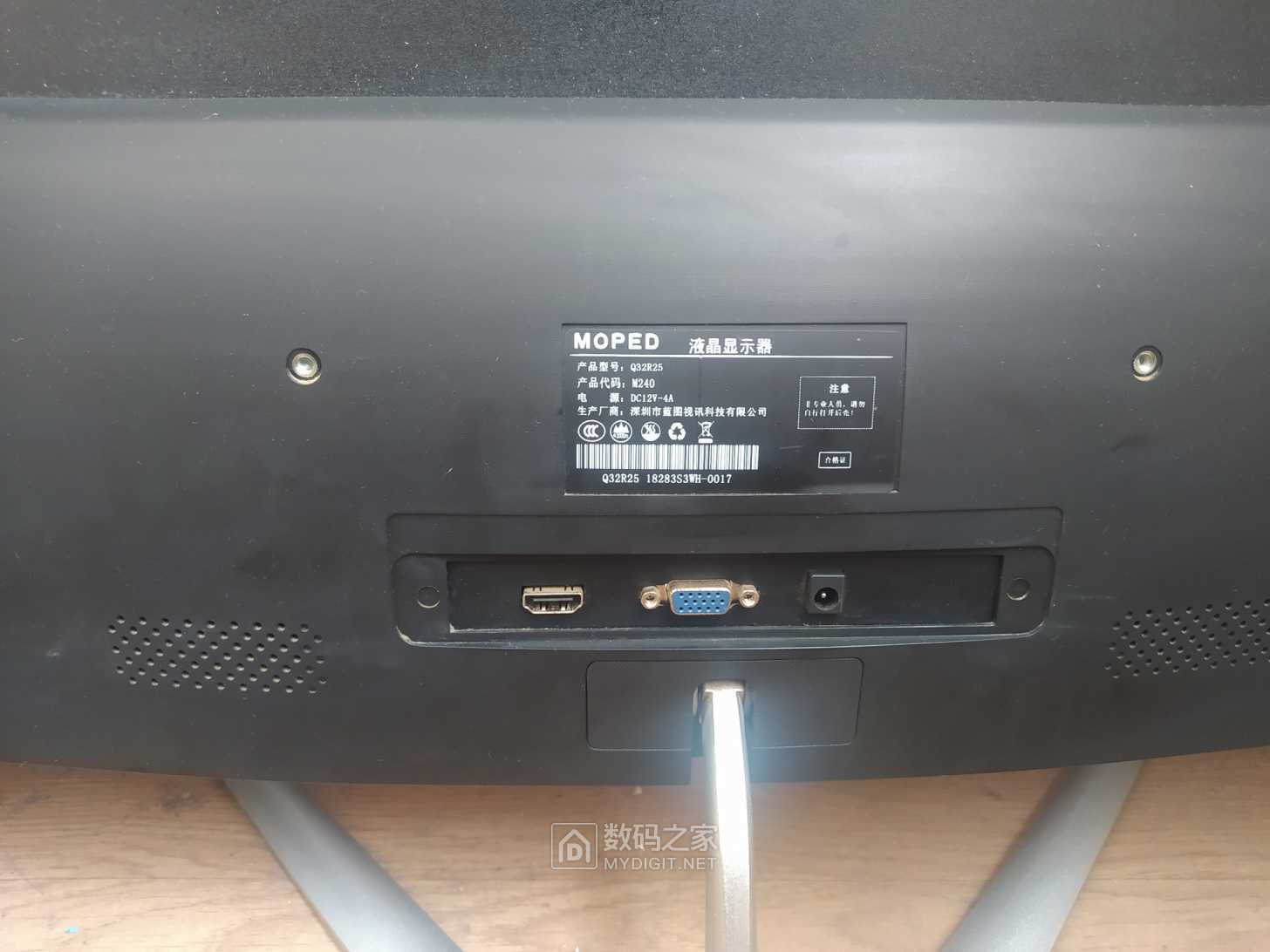

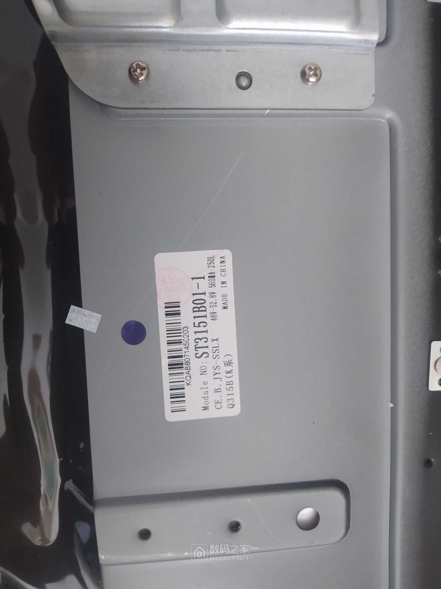

拆修一个32寸曲面杂牌显示器moped,背光重启点亮两次,电源蓝灯闪烁,液晶无显示不加电
把支架和后壳拆了,板子背后焦黄,猜测是长期超压使用19v替代12v驱动板扛不住挂了
MOPED,M240,DC12v-4A,深圳市蓝图视讯科技有限公司
ST3151B01-1
RTD3283L,RTD2281CL,FM25Q04 1804T0G,1117B 33038D,SE10015 171248

 楼主| 发表于 2023-9-29 16:27:31 | 显示全部楼层

 楼主| 发表于 2023-9-29 17:32:26 | 显示全部楼层
家有开心果 发表于 2023-9-29 16:46
换板维修,不如先上12V电源测几个电压看看正常不?也可能是主板有问题,电源板可能没坏。 ...
左边的5v和3.3v都有。
右边的se10015感觉好像有问题,没电压
不知道是因为没开机没有,还是要插屏才有,照说不带负载led开机都应该常亮,但是现在闪烁

软故障,量起来电压都出了,但是不插屏线和灯线,屏接口的12v还是会在5s以后掉电,感觉是带载能力变弱了。不是专业的没料板,就没那么方便。买了驱动板和asm1117,双节快递又休息4号才能发货,趁这几天先网上搜搜资料学习一下。

 楼主| 发表于 2023-10-8 13:37:15 | 显示全部楼层
已解决,换了1117还是一样的,判断失误,把边板拆开,发现是F1保险烧了,没有32v3A的保险,用一根电线铜丝搭接搞定!
 楼主| 发表于 2023-10-15 11:14:28 | 显示全部楼层
11651189 发表于 2023-9-29 16:21
修好了吗?想知道
买了个新电源,周末又换了个二极管和3A保险,把检流电阻焊掉了两个,试了一天,应该算是彻底修好了。
吐槽一下,杂牌的屏幕色域是真的不咋行。

主贴不能编辑了,勘误一下RTD2383L
