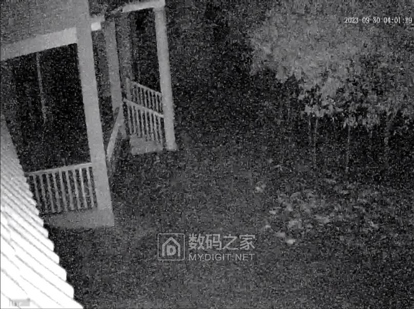

配置:总计4个头+录像机   一个 双光2.5寸警戒球机  1个1.5寸室内警戒智能球机  1个100万枪机  1个300万警戒枪机(喇叭喊话功能坏)
故障:录像机不在线,2个枪机不在线。
检修:录像机适配器损坏, 枪机适配器损坏,1个枪机损坏。一个枪机线路网线不通 老化损坏
材料成本:适配器10+适配器10+枪机0(免费回收不计成本)+线路30米 4芯网线+2芯电源线  20
合计 40元  人工不计算
结果:4个全亮了  美中不足,换的免费枪机也是效果很差,如图:

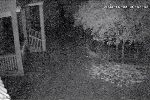

2023年10月2日20:58:00  补充,100万差不多,夜灯衰减了
