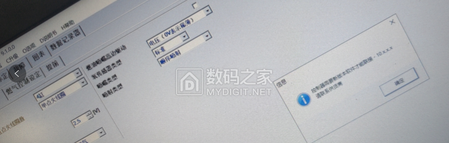

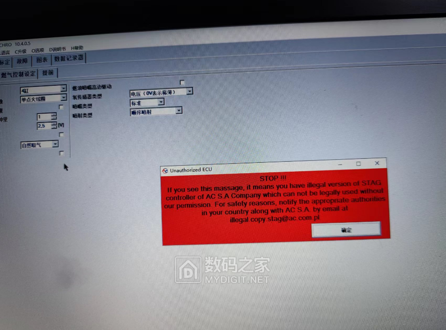

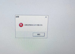

重点是,调完以后,总觉得新版本的固件有更多的功能,原始版本是6.7很老了,于是手欠刷了10.1的固件。刷完以后出现如下这一幕。
固件是10.1的 ,对应软件版本10.2没毛病的。但是进入就锁死。

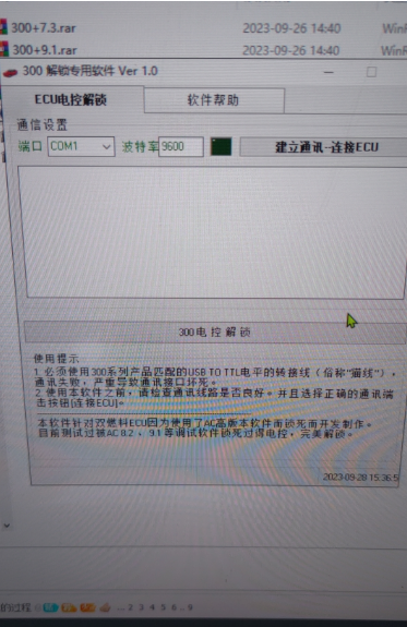

于是祭出解锁神器
选择合适的端口号, 轻松解锁。
用低版本的进入 ,提示 需要用10.x.x.x版本进入 ,用10.x以上版本进入  继续锁死。  陷入了死循环。
后面结果查阅大量资料以及与相关群友沟通才发现,这种国产的山寨ecu根本就不能用高版本的固件,超过9.0必锁无疑,情况好的是软锁,就是我遇到这种情况,解锁软件能解开,但是不能正常使用,情况差得就直接硬锁了,那就只有报废处理。

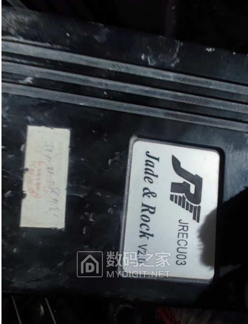

深圳嘉德锐科的产品,厂家已经在19年注销了。
想找一个同款的来替换几乎也是不可能了。

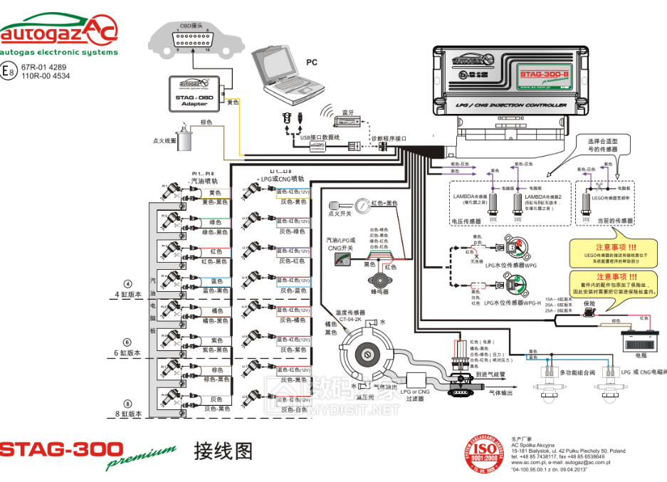

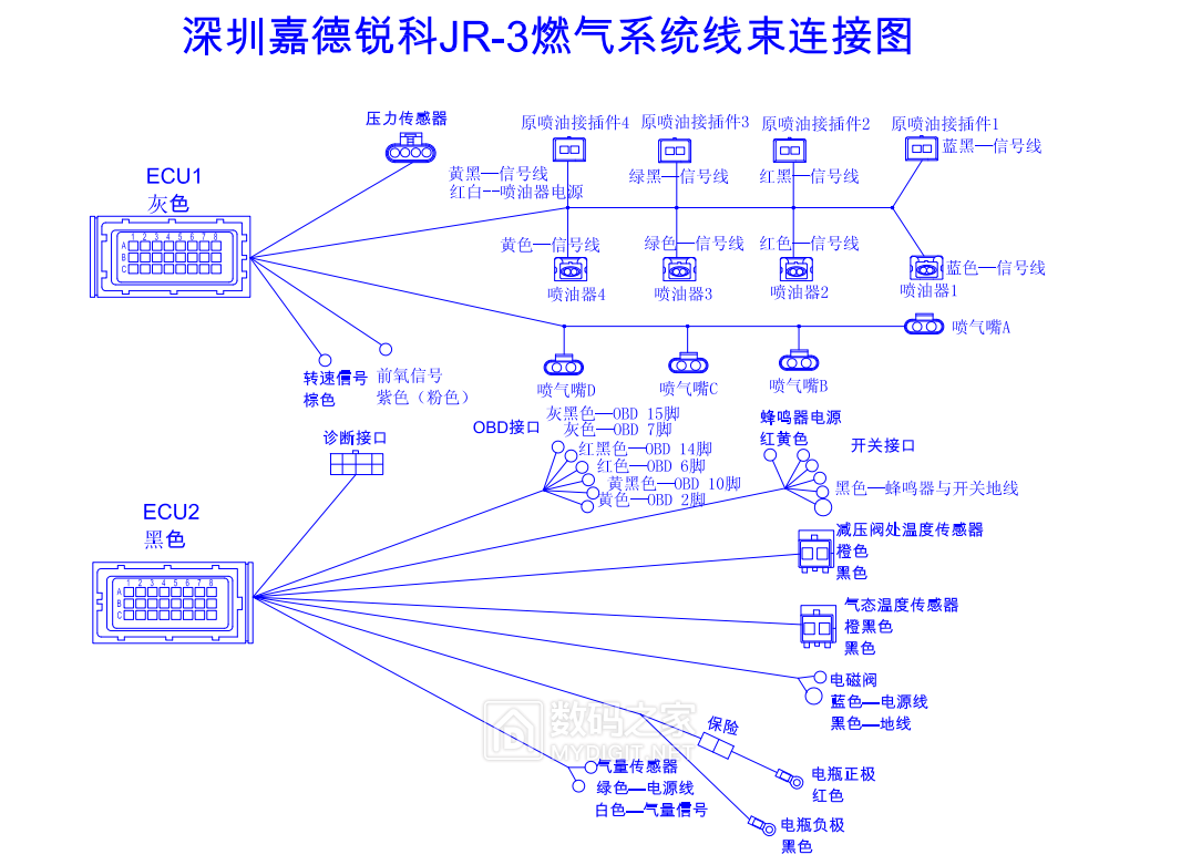

于是查阅了一下 这个货山寨的原版产品的相关资料。
发现了大不同、
在人家原版基础上改改弄弄 就搞了个自己的东西。

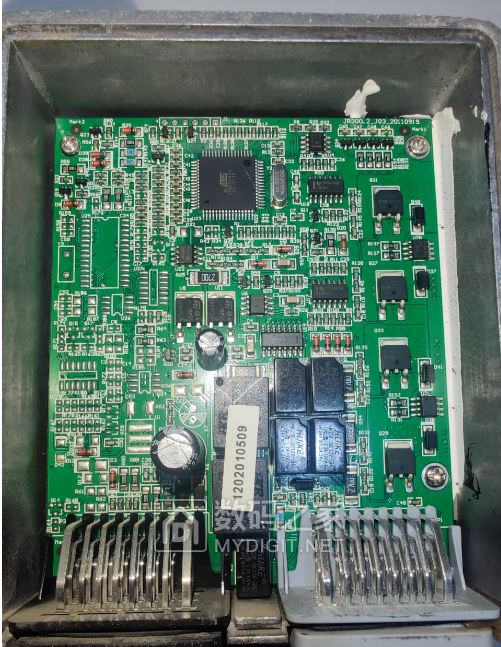

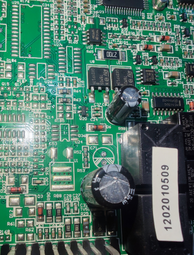

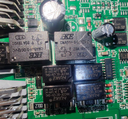

原版是56pin的尾插,这个货用的双24pin尾插,壳体使用的aeb公司d06的壳体,尾插型式也是,但是主板却是ac300的。
拆开看看吧。
对于一个2011年的产品来说,做工还算是规矩,虽然没有喷三防漆。

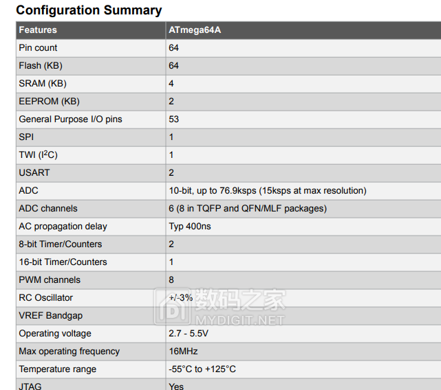

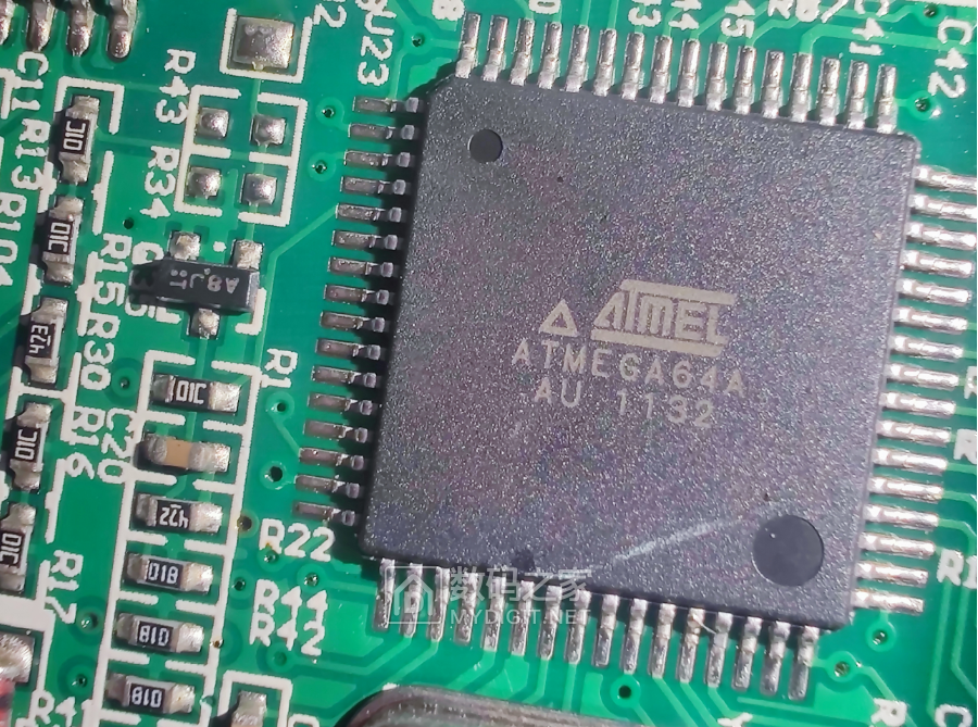

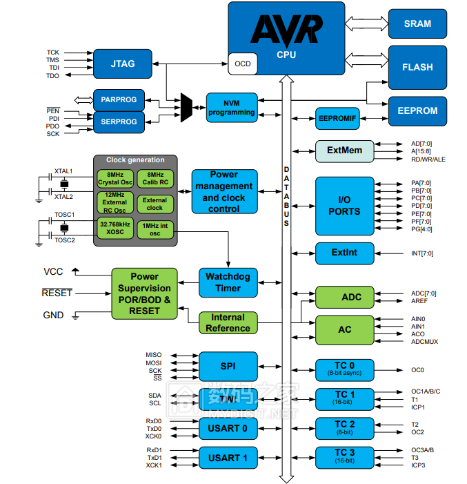

主控是atmega64a au

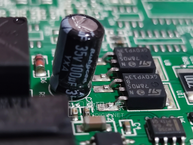

两个7805提供单片机所需5v供电,st的产品应该还是有保障的。

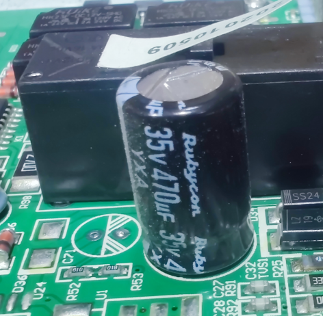

主电容  你吃糠 35v 470uf    对于12v系统来说 余量还不错

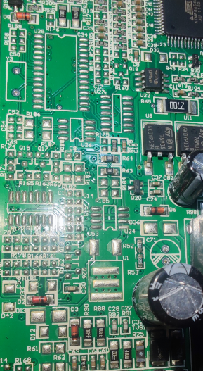

另一个你吃糠
顺便看一下板子上的其他片子

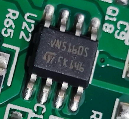

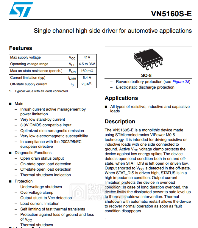

VN5160S-E
批量生产
储存到myST
单通道高侧驱动器,用于汽车应用   车规级的芯片

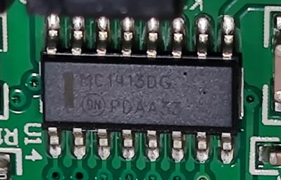

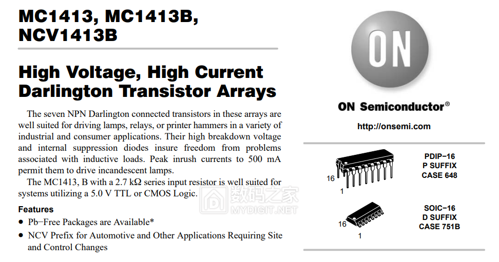

两片1413dg用于继电器驱动

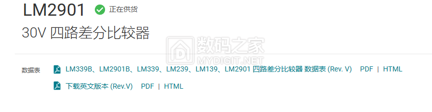

两片 2901四路比较器  也是车规级的

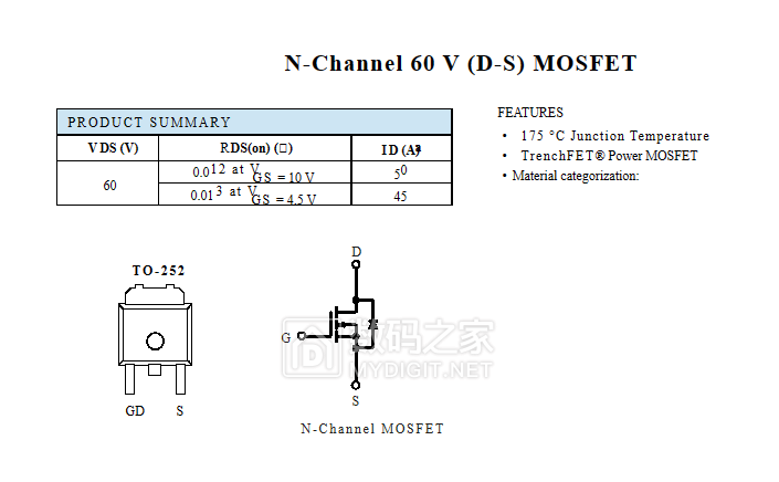

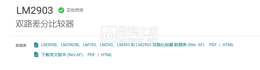

两片lm2903双路比较器,用于对比燃气压力,温度,压差等数据
四片2905  nmos 用于驱动燃气喷轨

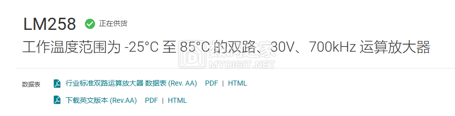

还有几个lm258运放
主要器件就这么多了,我才疏学浅 也不能说个明白。

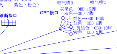

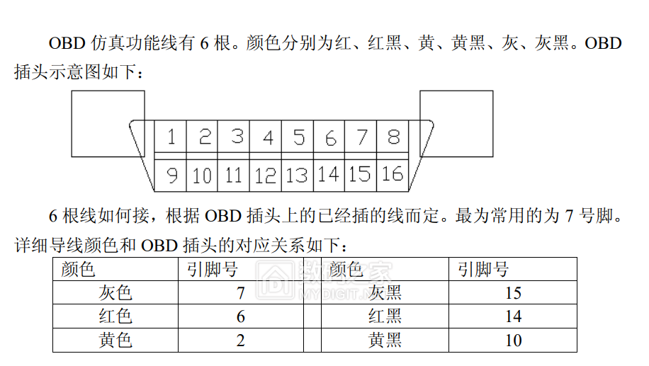

吐槽一下这个板子,官方手册里面有obd仿真的功能 到这个板子就被阉割了,板子上空白的一大片元件就是和这个功能先关。
