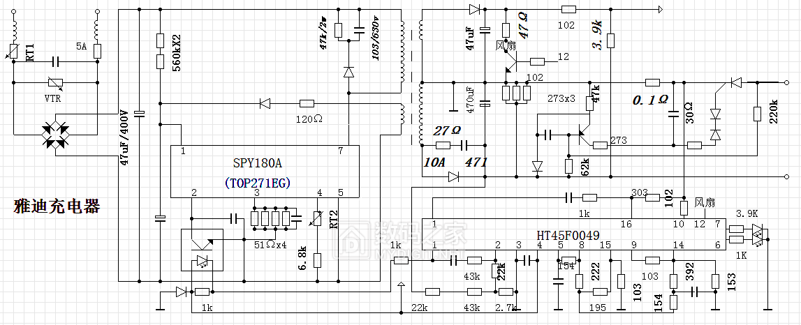

[家电] 雅迪电瓶车充电器电路图

发表于 2023-10-11 17:26:48 | 显示全部楼层
请分析一下它的工作原理

发表于 2023-10-11 18:32:39 | 显示全部楼层
芯片3脚出来并联一堆电阻是什么意思?这样设计的目的是什么?
发表于 2023-10-11 19:43:00 | 显示全部楼层
接高压地,贴片电阻并联增加功率。
另,低压端那个16脚芯片是不是类似lm339或者324?

发表于 2023-10-11 21:06:37 | 显示全部楼层
yinjiudong 发表于 2023-10-11 19:43
接高压地,贴片电阻并联增加功率。
应该是个单片机,坏了没办法修.

发表于 2023-10-12 16:20:11 | 显示全部楼层
TOP271EG坏了,除了器件本身,另外是什么原因?
发表于 2023-10-12 16:24:10 | 显示全部楼层
开关管在哪呢 集成了?
发表于 2023-10-12 16:59:19 | 显示全部楼层
单片机里有数据的   直接换没用  我修过一个  没用丢了 哈哈
发表于 2023-11-1 08:54:38 来自手机浏览器 | 显示全部楼层
分担功率,降低温度
