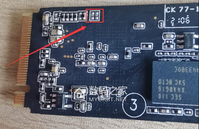

这板子是威刚SX8200固态的板子,支持DDR4缓存,默认vccq1.8v。
改vccq电压为1.2v:
把RA和RB电阻的阻值换为一致,比如 51K 47K 等。
去掉背后这两个电阻,不去掉会出现电压正常,但是不认主控(群里大佬 ”太白“ 说,这是1.2v识别电阻)
然后就是开卡,设置好缓存和容量,一次通过。
来个大家熟悉跑分环节,性能也挺不错。

发表于 2023-10-23 16:57:28 | 显示全部楼层
1.8改1.2有啥好处吗?

发表于 2023-10-24 10:20:20 | 显示全部楼层
yongjie 发表于 2023-10-23 16:57
1.8改1.2有啥好处吗?
那是厂家设置的dog
发表于 2023-10-24 14:42:24 | 显示全部楼层
改了热不热
 楼主| 发表于 2023-10-24 19:42:27 | 显示全部楼层
1.8改1.2有啥好处吗?
高频跳线

1.8改1.2有啥好处吗?
原则上说,低电压是高频的必要条件
