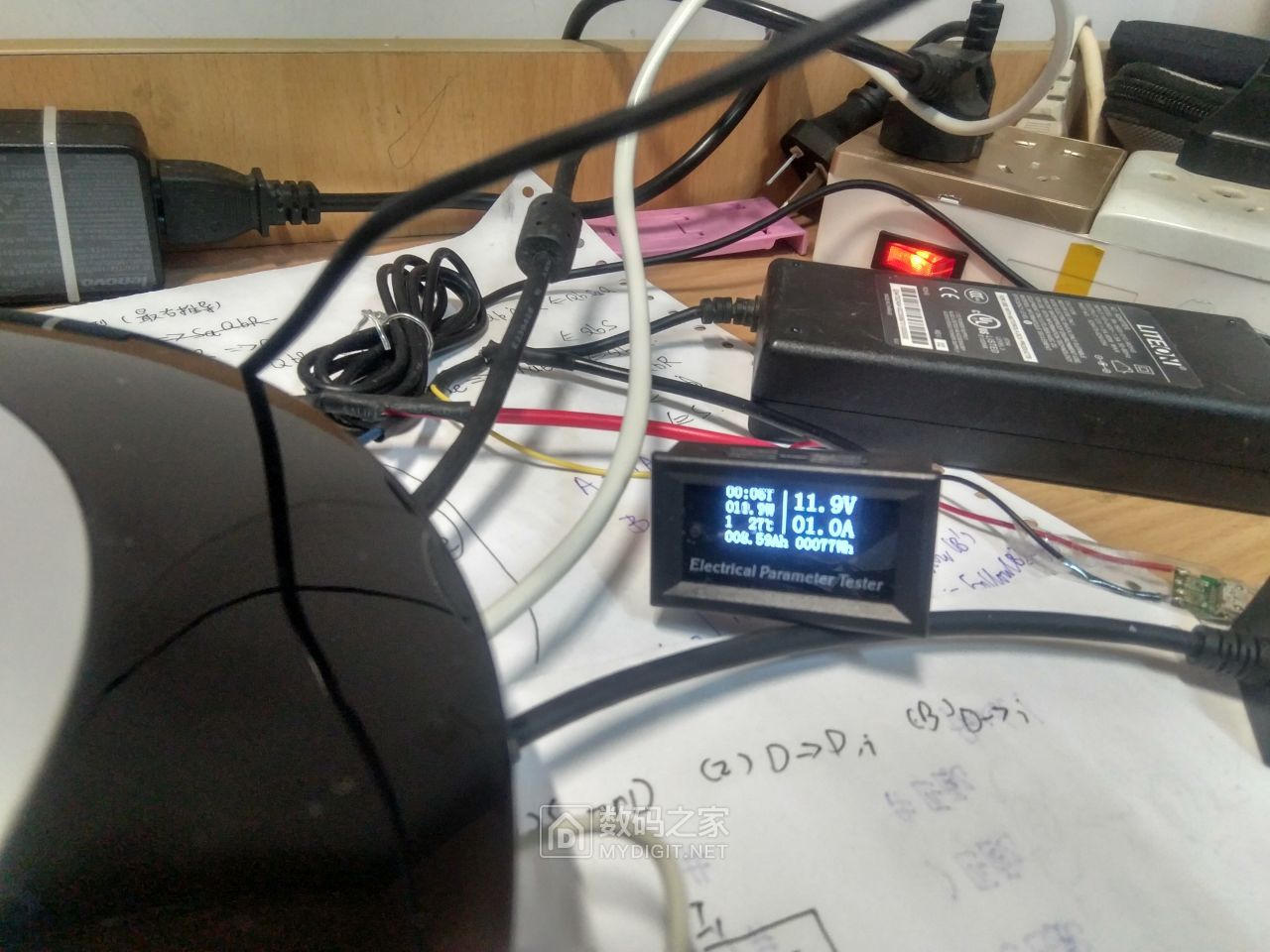

跑内存测试,电流如下:
有时候会飙升到2.3A
【以下测试均在没有装机械硬盘的情况下测试,因为机械硬盘买二手的翻车了,还好已退款】
刚刚开机,电流如下:
b站看视频,cpu占用这么高?
看视频电流如下:
好像还挺省电?不过装上机械应该得再加1A。
