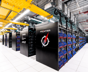

第 62 期 TOP500 超级计算机榜单现已揭晓示,Frontier 仍然保持着第一名的位置,并且仍然是目前已公开型号中唯一的一台百亿亿级超级计算机。
除此之外,由于五台新的或升级的超级计算机,前十名格局已经出现了较大变化,日本 Fugaku 下降到了第四名,而第二三名则是阿贡国家实验室的 Aurora 以及安装在 Microsoft Azure 云中的 Eagle。
位于美国田纳西州橡树岭国家实验室(ORNL)的 Frontier 以 1.194 EFlop / s 的 HPL 分数保持领先。Frontier 使用了 AMD EPYC 64C 2GHz 处理器,基于最新的 HPE Cray EX235a 架构。该系统共有 8,699,904 个 CPU 和 GPU 核心。此外,Frontier 具有 52.59 GFlops / watt 的能效评级,并可借助于 HPE 的 Slingshot 11 网络进行数据传输。
