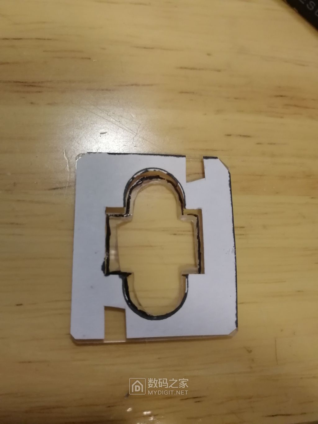

起因是之前买了个SM2246EN带两个JRS座的测试架,这个测试架只有132限位框,就是下图这个
手头上有几个152的颗粒,这个测试架用不了,只能用安国AU6989的测试架,测试一个64G的颗粒需要3个多小时,太慢不能忍啊。
宝和鱼上都没有这个座子配套的152限位框卖,只能DIY了
主要作案工具就是一个小电磨和一把锉刀,152限位框用1.5mm厚的亚克力板做

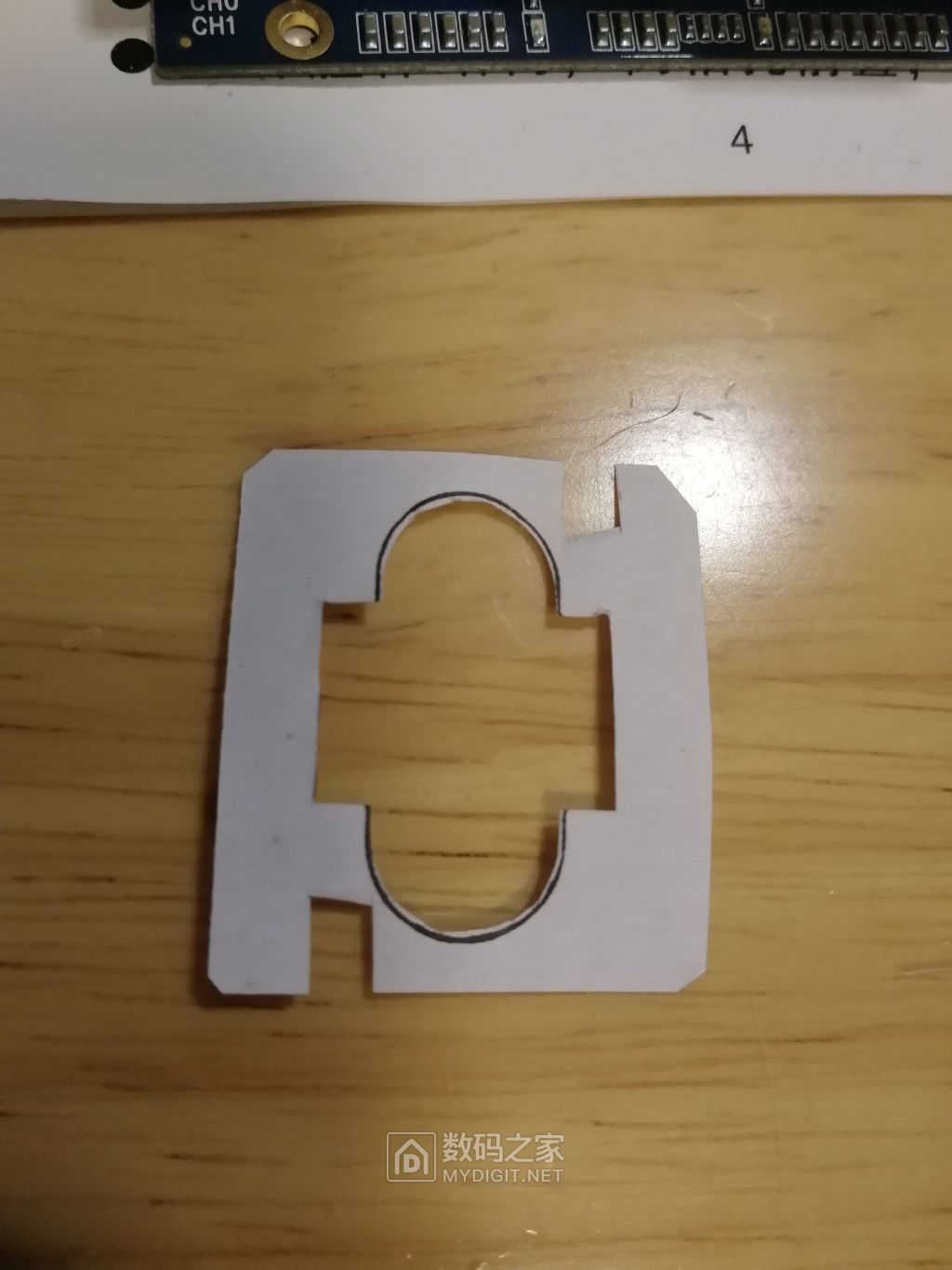

先剪个合适大小的纸放到座子里
再剪出132限位框固定位
放入132限位框画出132颗粒的范围
拿出纸把轮廓剪出来
在亚克力板上用马克笔画出座子内部大小和颗粒范围

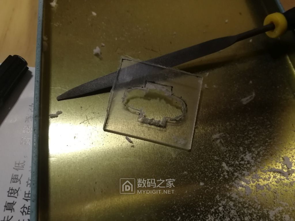

接着用电磨切割亚克力板,并磨出个大概
再用锉刀慢慢磨,最好用个月饼盒接灰
先打磨外框刚好能把亚克力板放到座子里
刚才打磨的时候把颗粒范围搓没了,再绘制一边
画完继续打磨,打磨到划线处就要慢一点

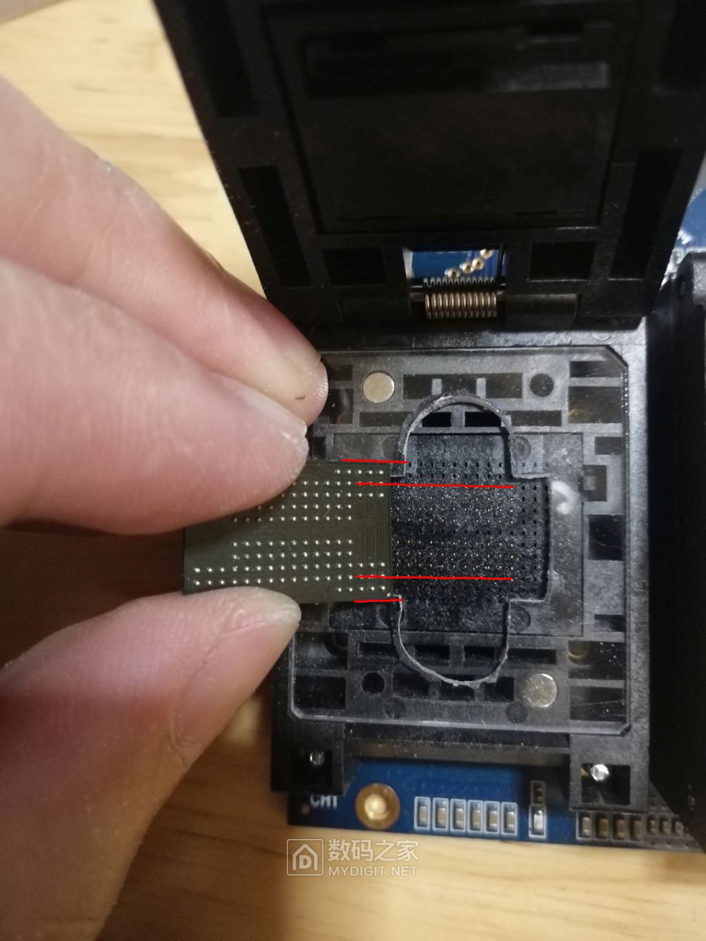

打磨两下最好对比一次颗粒触点和座子针脚是否对齐

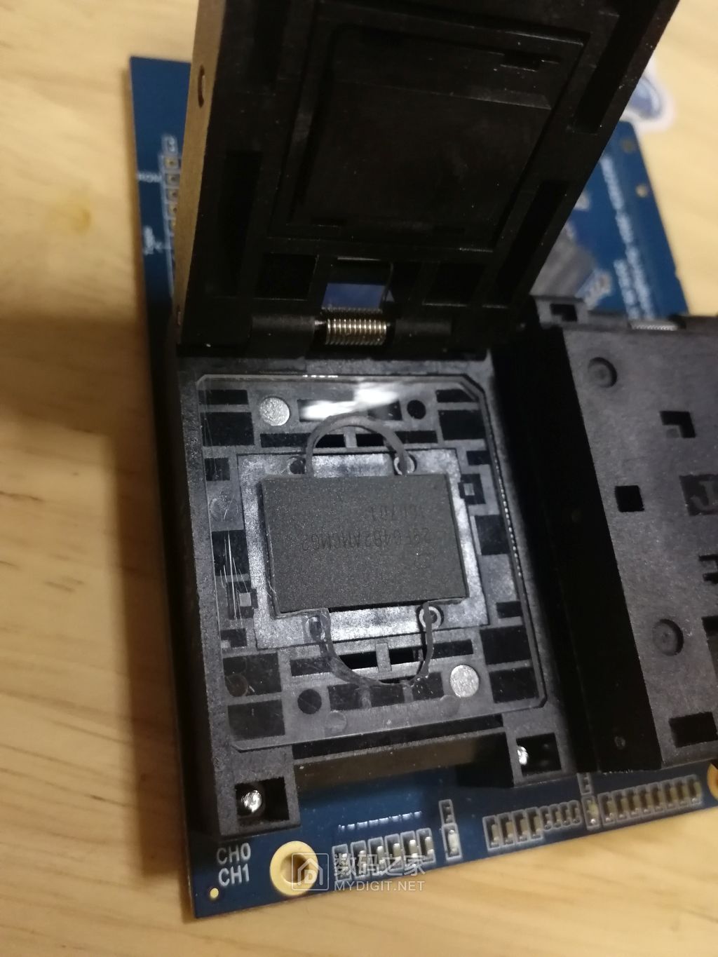

132限位框磨好后
用开卡工具看看效果,完美识别CE

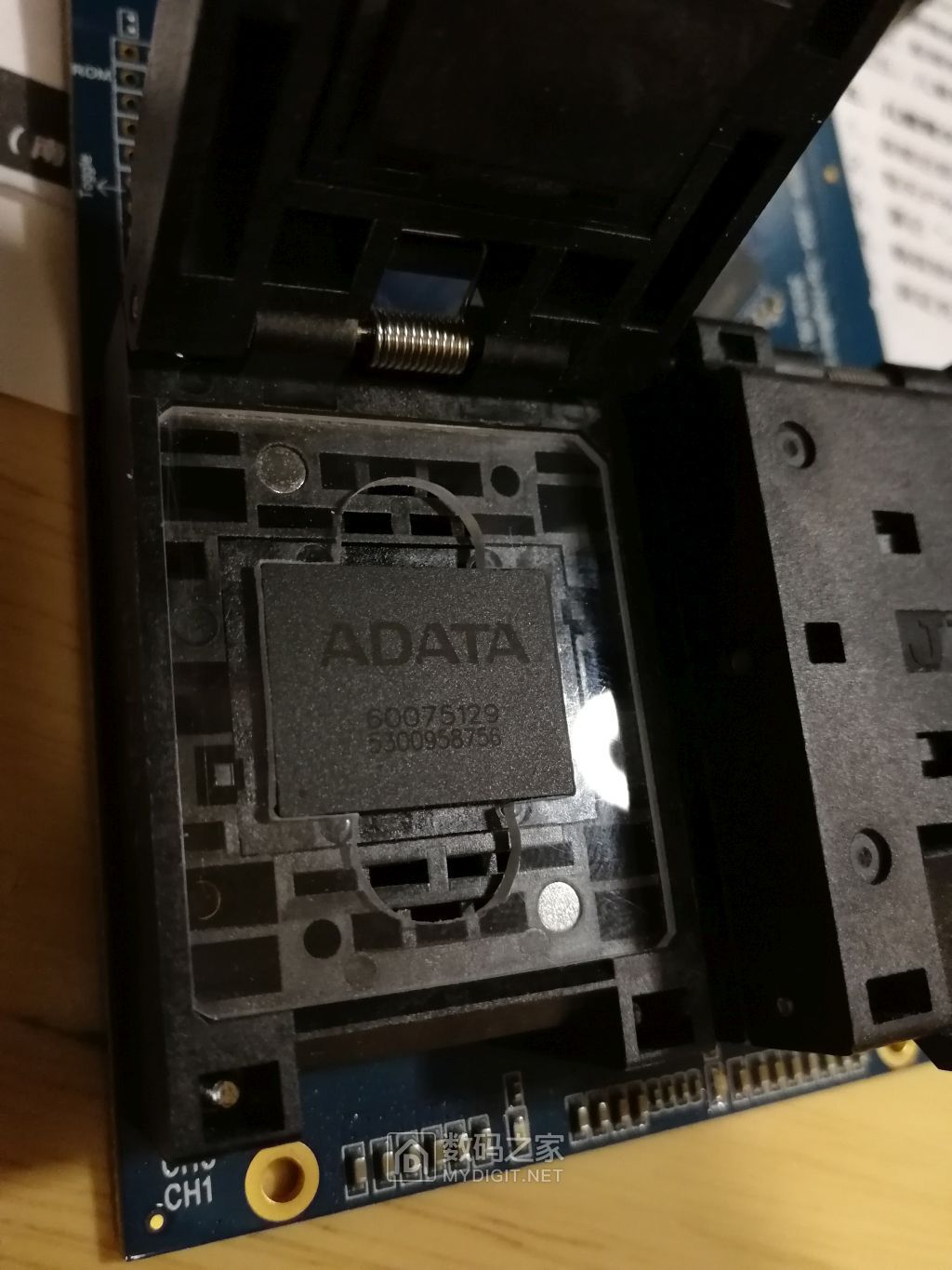

在132的基础上再扩宽大概1mm,手法一样,慢慢磨
打磨好后,开卡工具试一下
完美识别8CE
