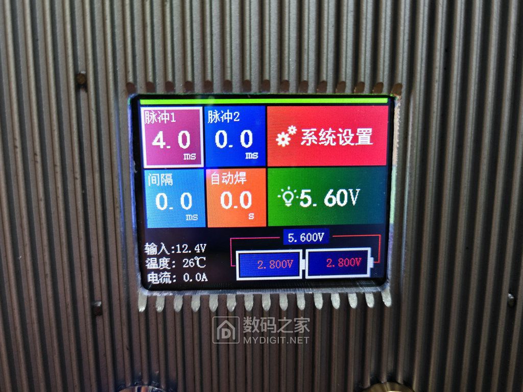

通电试机,首先看到的是点焊机的界面
电容回来已经几乎没电了,整个充了大概一个小时过15分钟充满
控制板自带均衡系统功能,从5.5v好像进入了均衡状态了
从开始平衡到充电结束大约用了10分钟左右,总体充满1小时15分钟
这是系统参数设置界面

点焊机刚做好有点小激动,拿了0.2mm镍带乱焊一通,试机从5.6V电压3.5ms开始,焊的还挺好看
目前最大就跳到4ms,感觉焊的还可以,牢固度也不错
