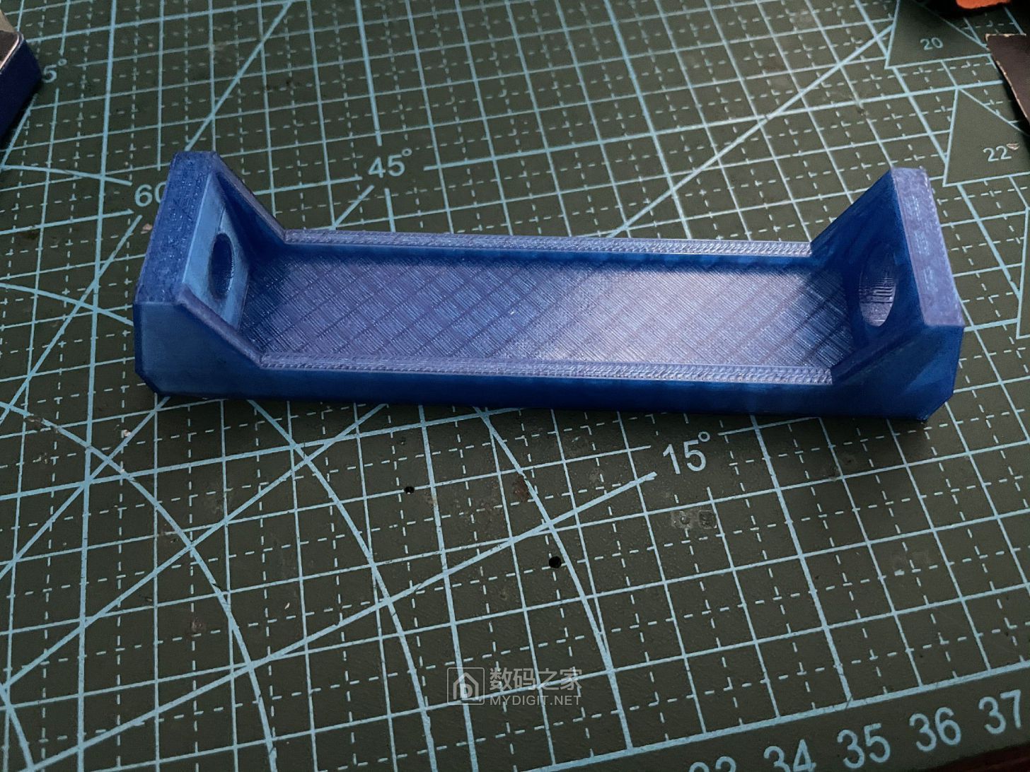

于是乎,夕夕上买了个三弟打印款(-14.5元),还是10A的探针。省得自己琢磨安装间距。
单买一对探针和带三弟打印测试架的价格差不多,就带着测试架吧,也没拿到过打印实物。
两种电池长度上相差5mm,而负极探针的伸缩量是10mm,在加上两个小探针的伸缩量1.5mm左右,应该是可以覆盖两种长度电池安装的。后来有了实测尺寸,还是在CAD上验证了间距。

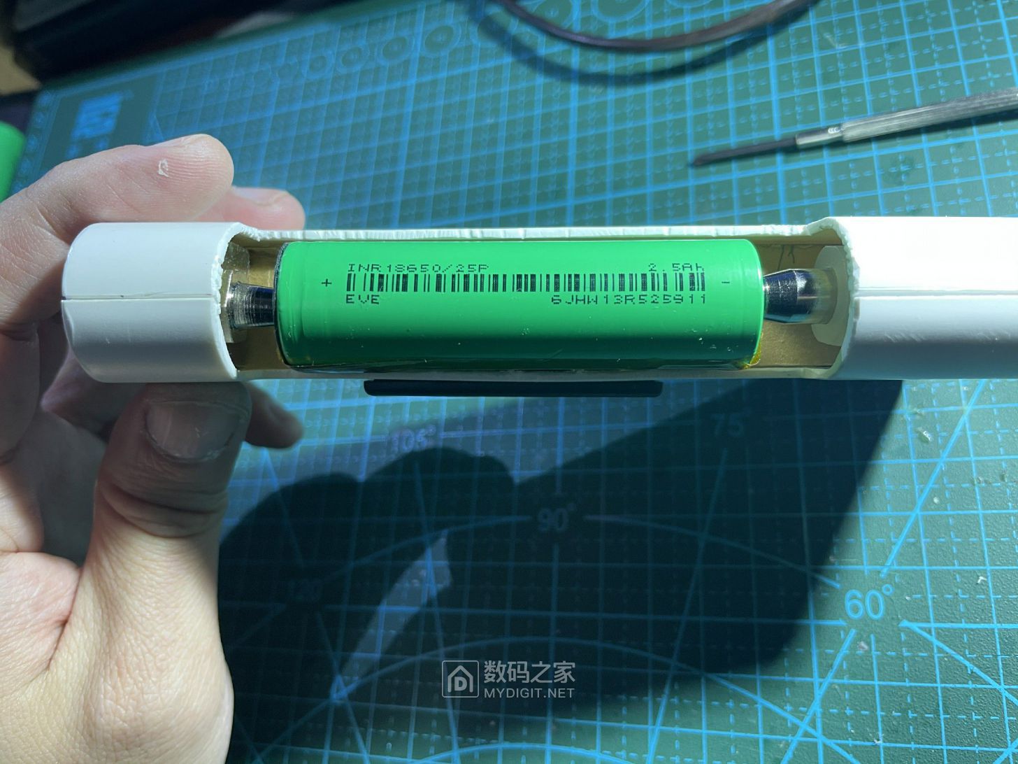

---------充电宝壳子---------

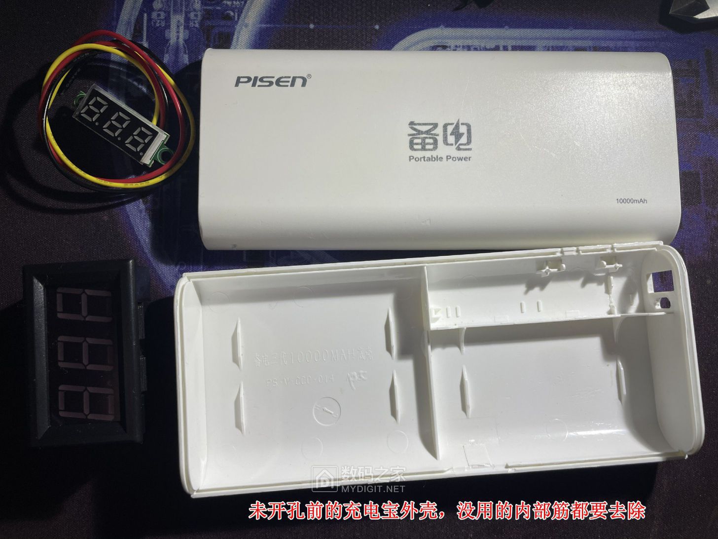

找个什么尺寸的盒子呢?长度尺寸要够用,也要尽量紧凑。考虑过尺寸多样的收纳盒、翻盖铅笔盒、双盖铅笔盒、扑克牌收纳盒。。。后来发现原来的品胜充电宝壳子不就是现成的吗?材质PC的,很结实的样子。
用原18650的壳子做成内阻仪,我再反过来量它们,原汤化原食的感觉。只是壳子里换了新的住户,哈哈哈。
于是开始用卡尺量尺寸,画CAD图。壳子内高19.45mm,算是刚好能放入表头吧,它的尺寸最厚。
---------思前想后---------
测试架的宽度能放进里面吗?长度上可能不够吧?有固定探针的东西吗?找个什么尺寸的角码?
里面的线怎么跑?想加两个开关,放到哪里方便?使用时,向上拨动开关是关,还是开,哪种更顺手?
最好是左手握持,右手安电池,而且带弹簧的负极探针在下,方便安装电池时,手臂发力朝向内侧,更顺手。
内部电池放在什么位置合适?外壳安装螺丝设计在哪里?
这些基本上是在CAD里完成的。。。。
开始的时候,还想把表头面板做在充电宝上盖上,算是原来充电宝的正面。可是充电口、测试架必须在下盖里,这不是开盖了两片盖子还连着导线吗?
不喜欢这种结构,又不是手机,搞那样干啥,不便于拆装维护。所以,全部组件都做到下盖上去。上盖不带任何组件,只做背盖用。

1、旧的五并充电宝外壳(品胜备电10000mAh)

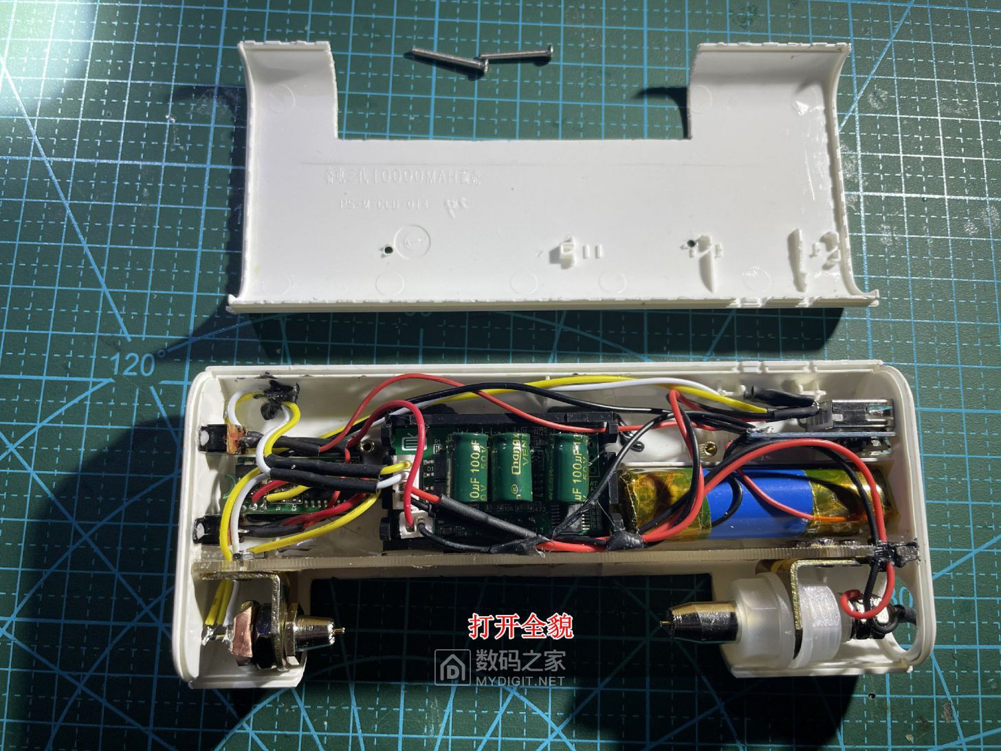

---------改造开始---------
没怎么拍过程图,就发一下完工图和注释吧!

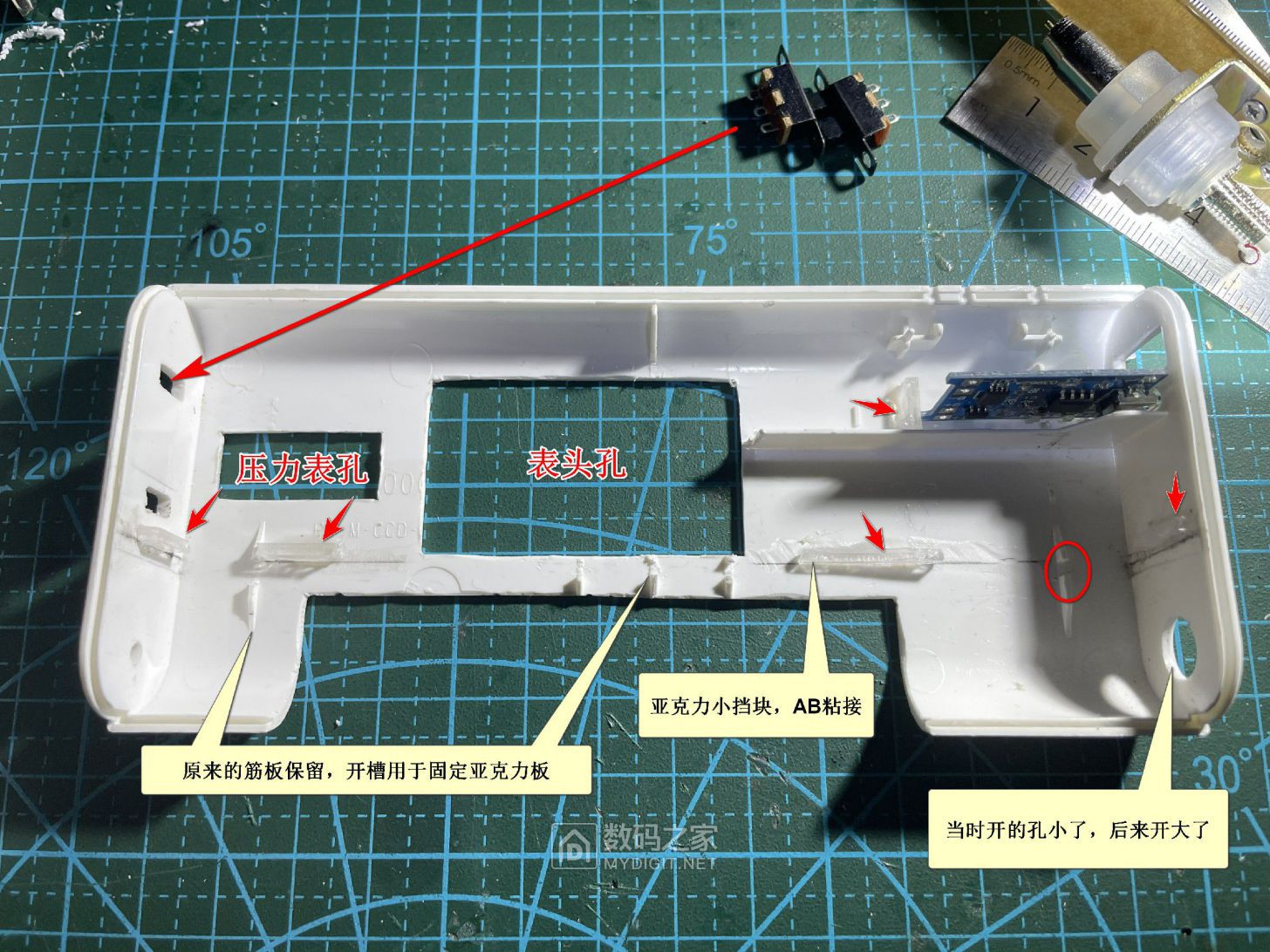

主要的步骤如下:
1、利用勾刀裁切亚克力板作为探针的固定背板,
2、探针安装的角码开大安装孔,开螺丝孔、开沉头孔,按图纸尺寸,正极侧的还需要把角码锉短点。

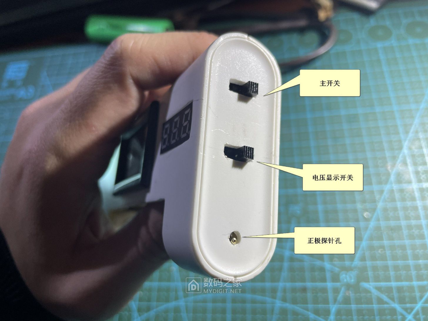

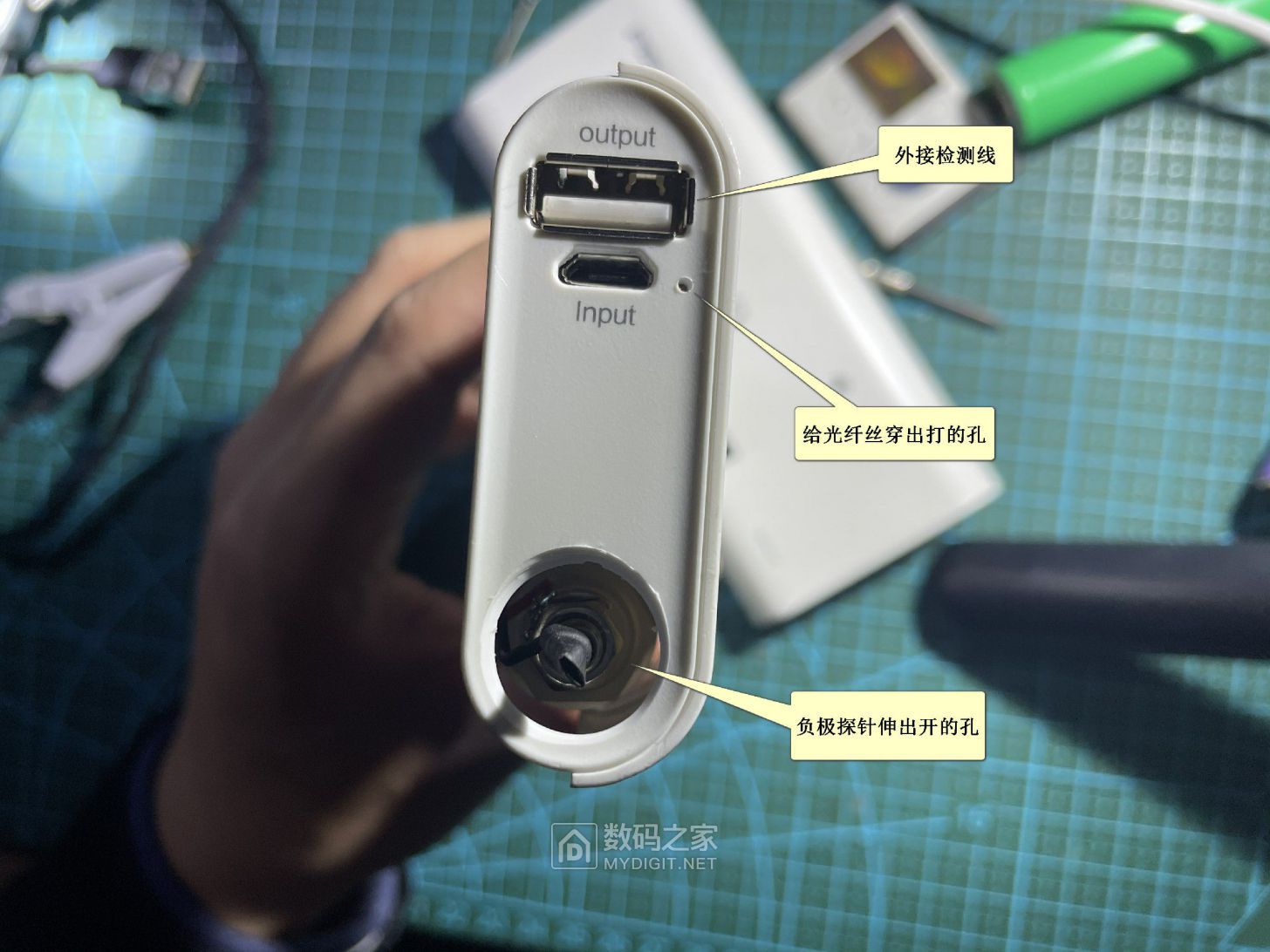

3、按图纸给充电宝外壳开孔。因为没有趁手的工具,感觉这个最费时。又是外观件,做完了还是留下了划痕、瑕疵,没办法~
电池检测位开槽、表头孔、两个开关孔,圆孔好办,难在方孔。好在本身壳体自带一个USB和micro孔,就不改TYPE-C了,而且旧的micro线还很多呢;
4、底壳外面原来有丝印?面板开孔后残缺不完整,很丑,砂纸加水磨掉;

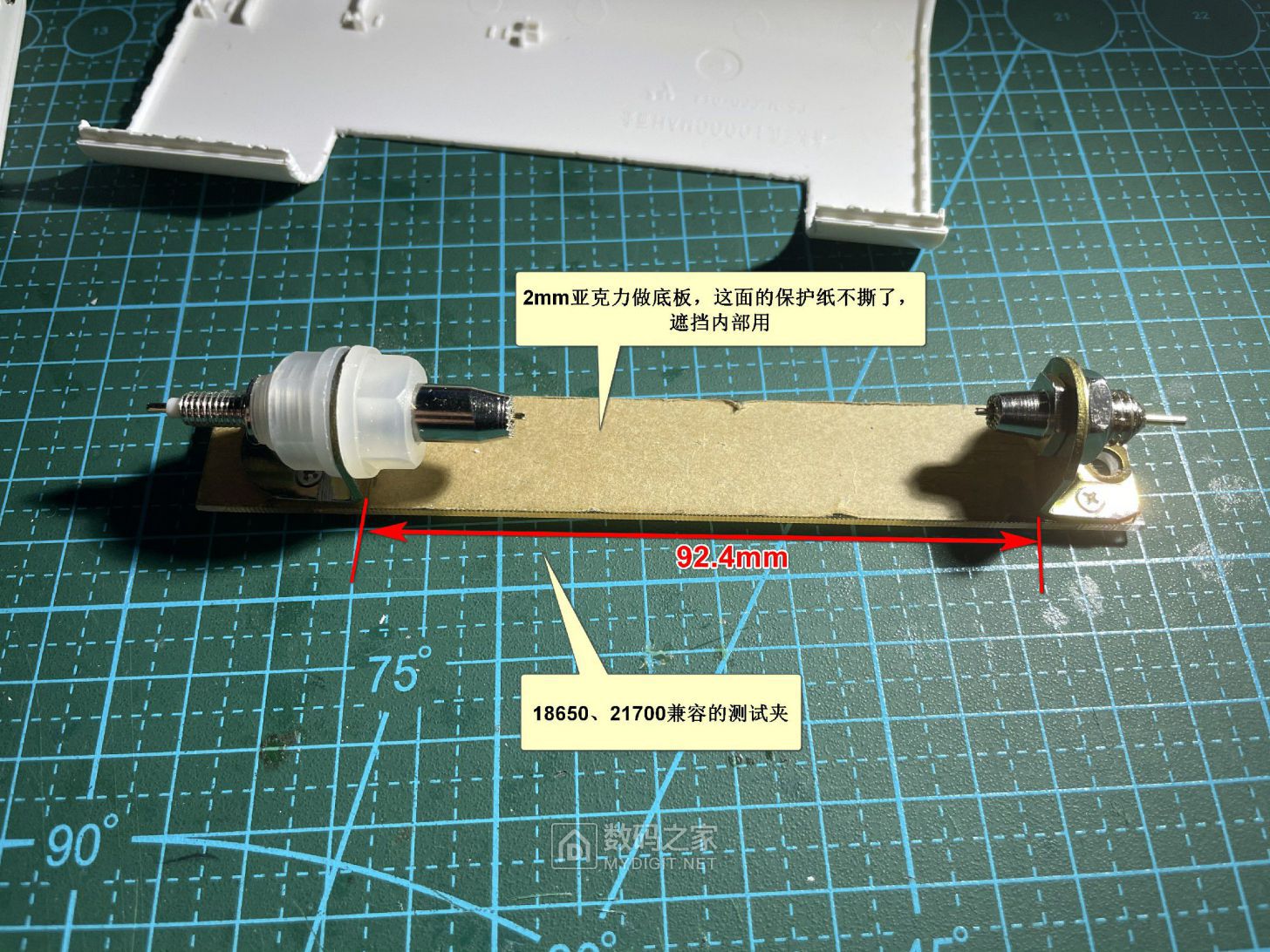

5、制作小尺寸亚克力块,后面用AB胶粘到底壳,做为测试架、充电板的固定挡块。所以测试架做成了可以拆卸的,没用AB胶粘住,便于后期改修;

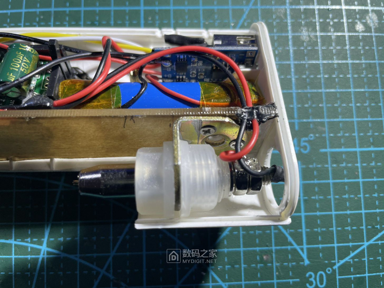

6、探针和角码组装,在亚克力测试架背板上,定位、划线、开孔、上螺丝。其实沉头孔可以开在亚克力板上,这样空间更紧凑,14500侧就没有螺母了;
7、实测电池支架安装18650后的情况,改了软弹簧,夹的比较紧。手头还没21700,21700只会更紧。

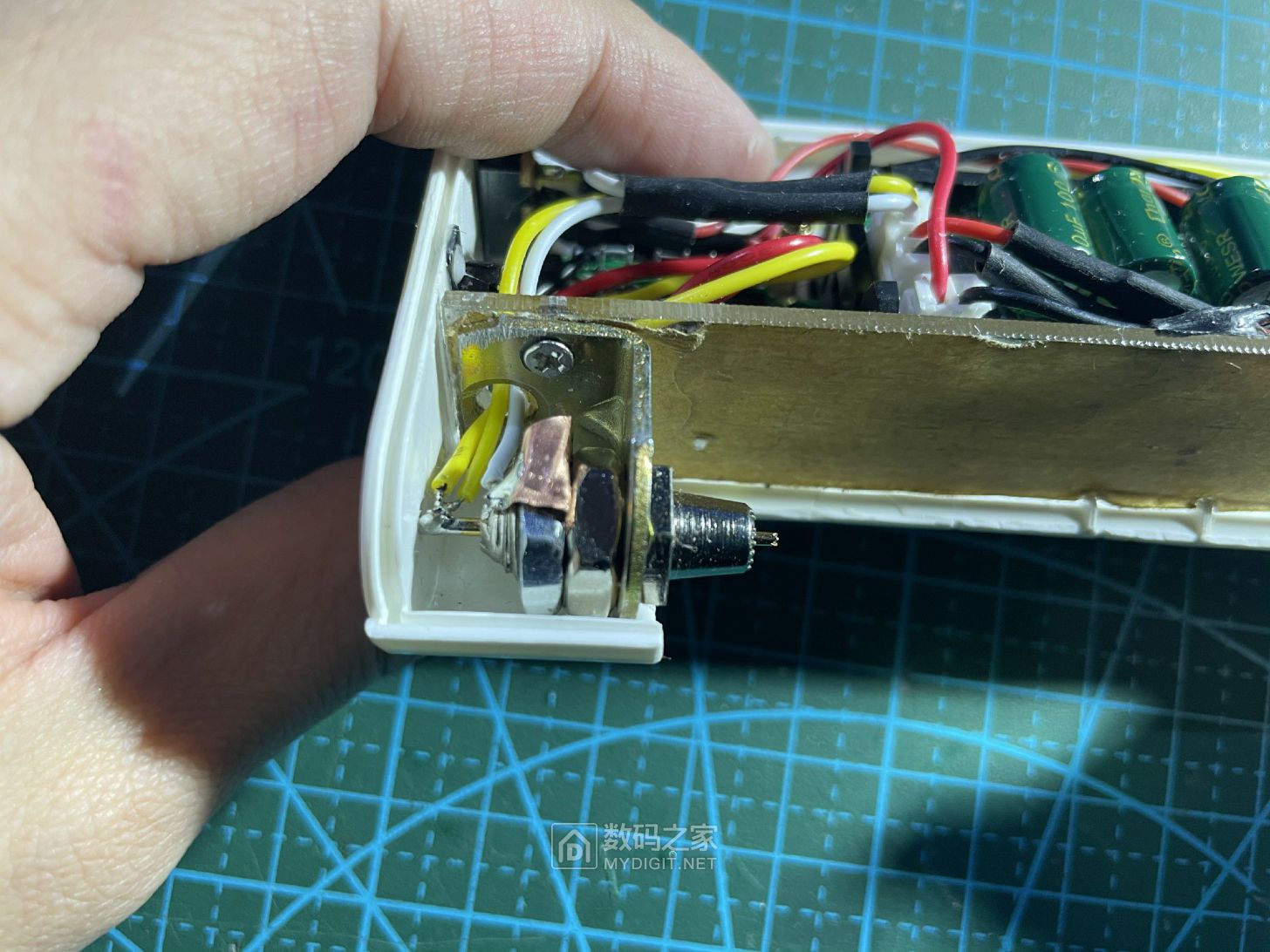

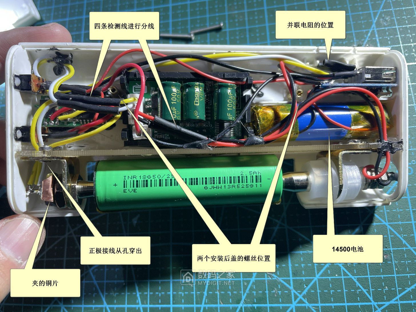

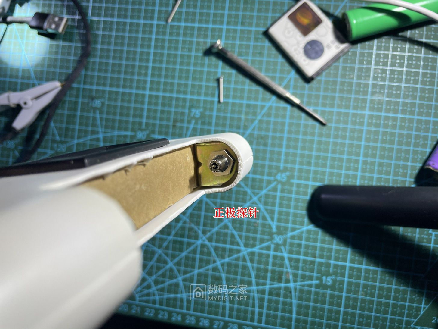

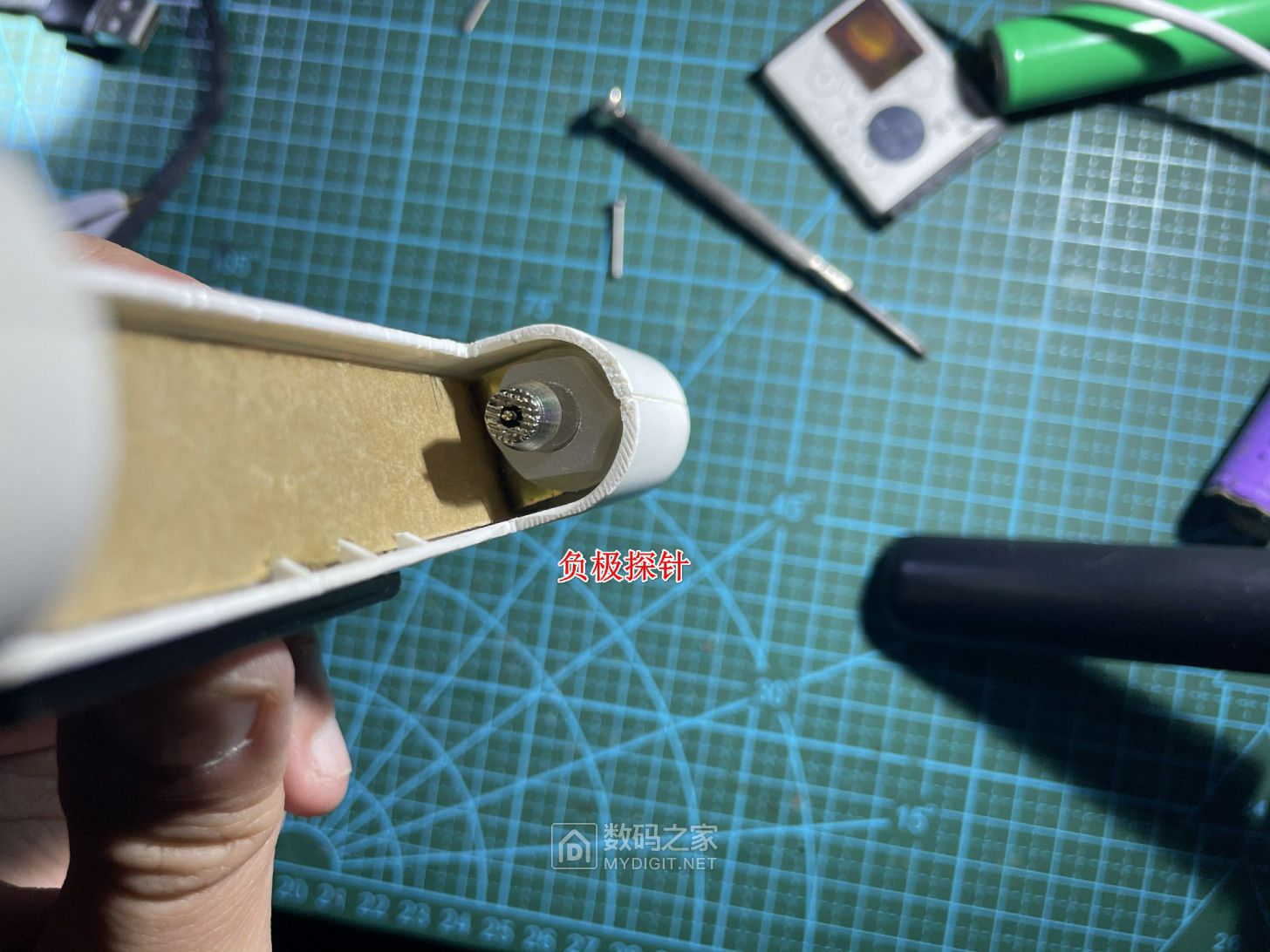

8、测试架就位,尽量保留内部的筋板。在小筋板上开小槽,方便定位、固定测试背板,由于测试架最大工作长度已经超出了外壳,所以在探针外伸的外壳位置开孔,方便负极探针尾部带着导线伸出;
前序工作终于完成,各个零件就位,裁剪线,剥线钳上,套热缩管;
9、上电烙铁,开焊!(比起费时费力的外壳制作,这段是最爽的,看着闪亮饱满的焊点,热缩管一套,加热。舒服了,哈哈)
10、万用表测试接线情况;

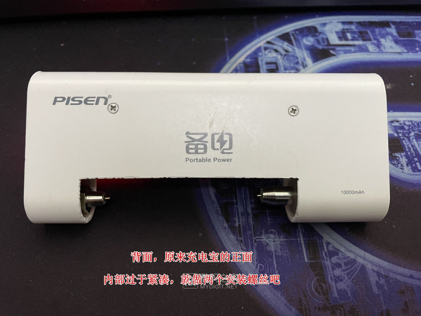

11、打热熔胶;(后期拆也方便)

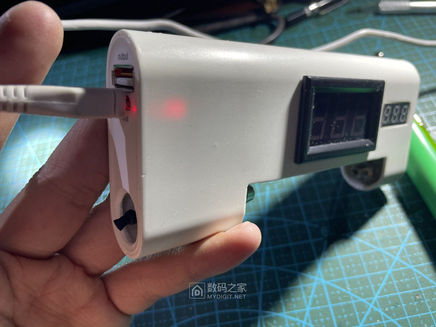

12、充电宝拆开后,盖子安不紧了,加上两个安装螺丝,外壳有一圈卡槽,简单固定一下就好。

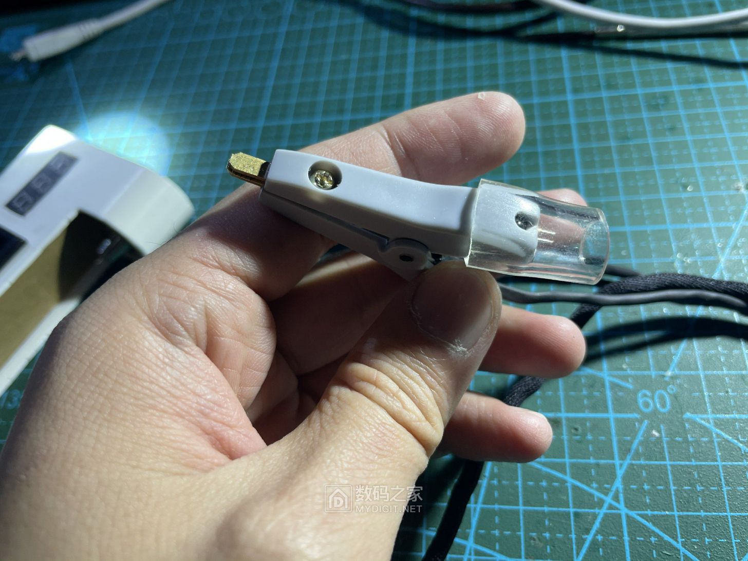

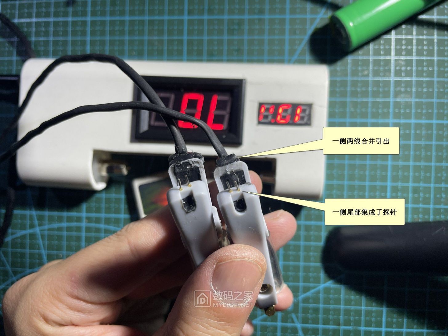

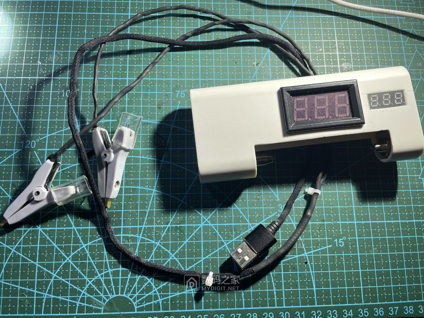

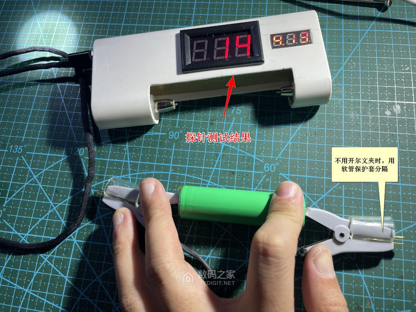

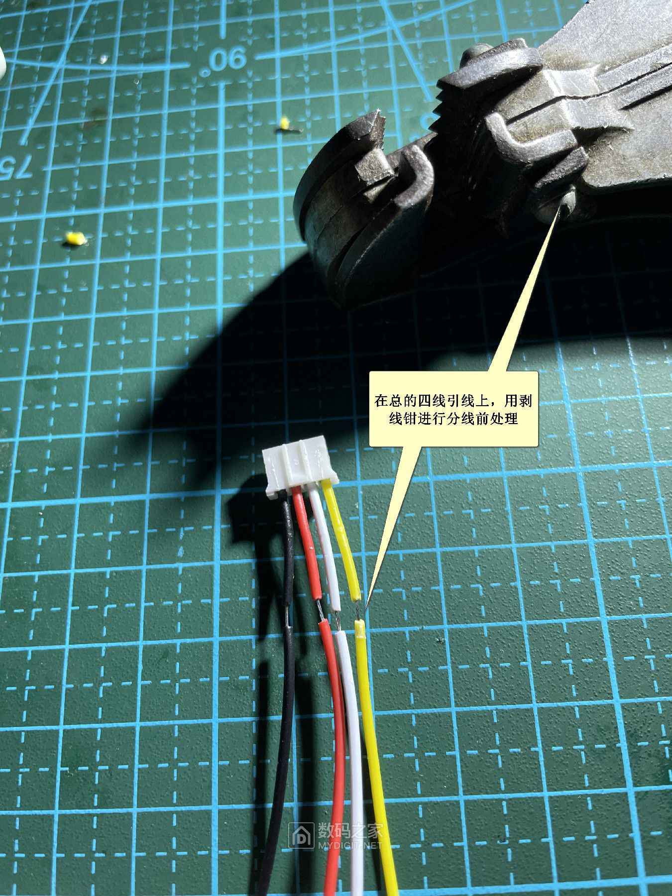

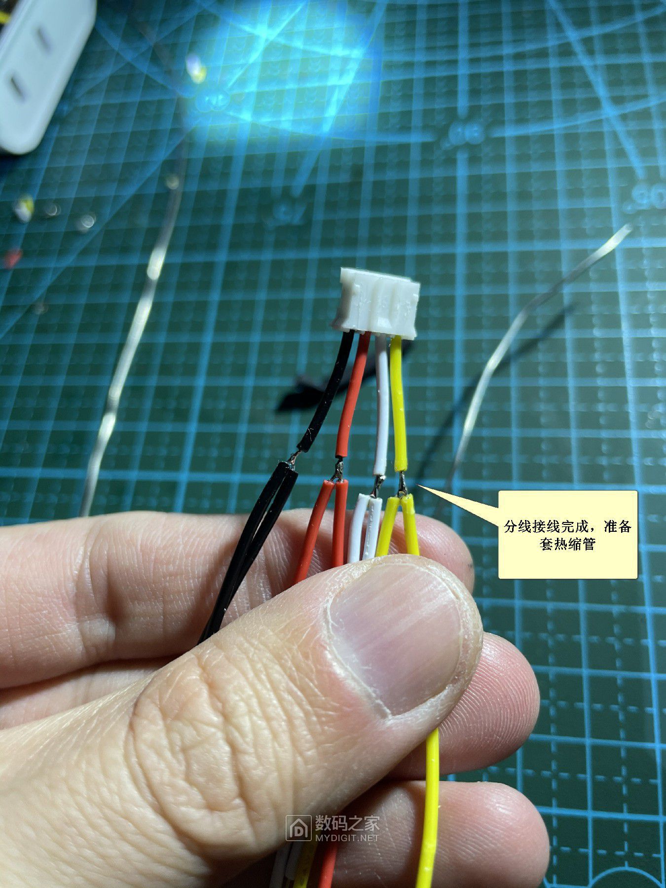

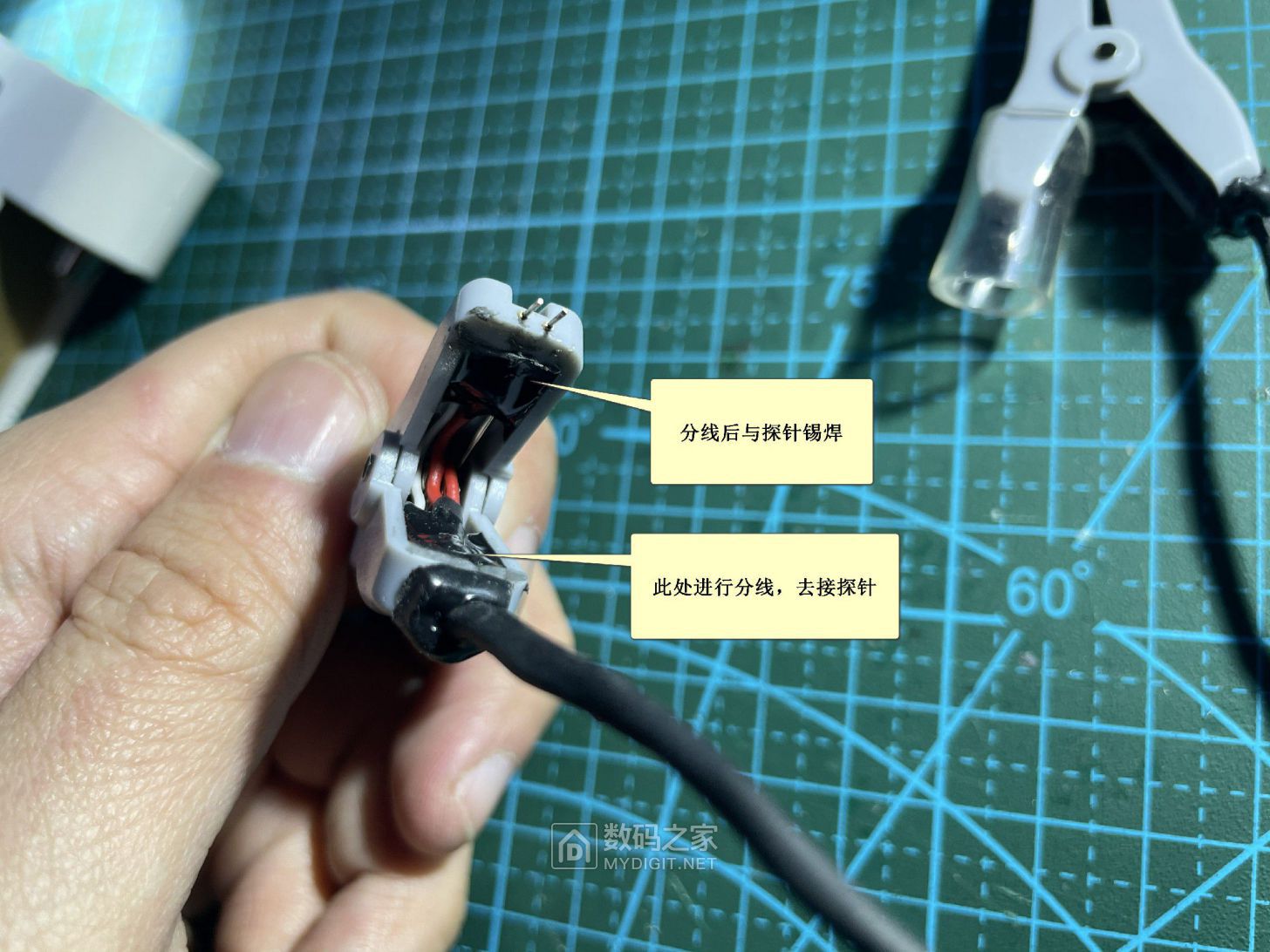

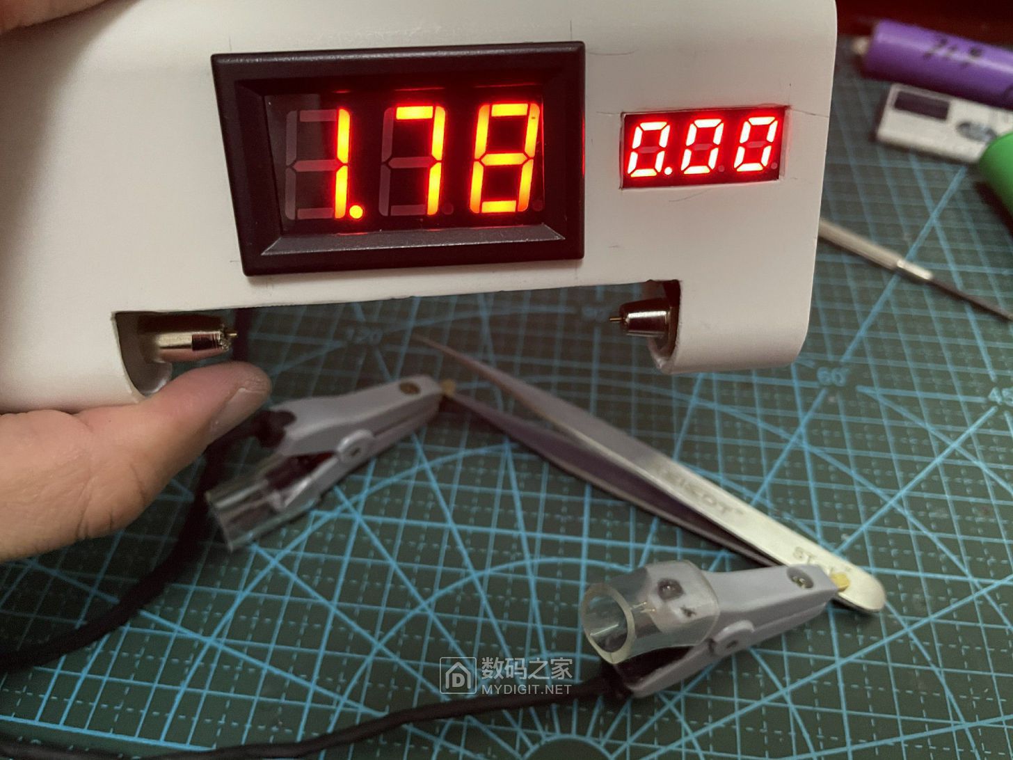

13、最后再做个USB口的开尔文测试线,想着做个分线,在夹子上集成测试探针,成为两用的。剥外皮,弄成双绞线,套热缩管。线比较长,做的分叉大些。改天想着测测车的蓄电池内阻。

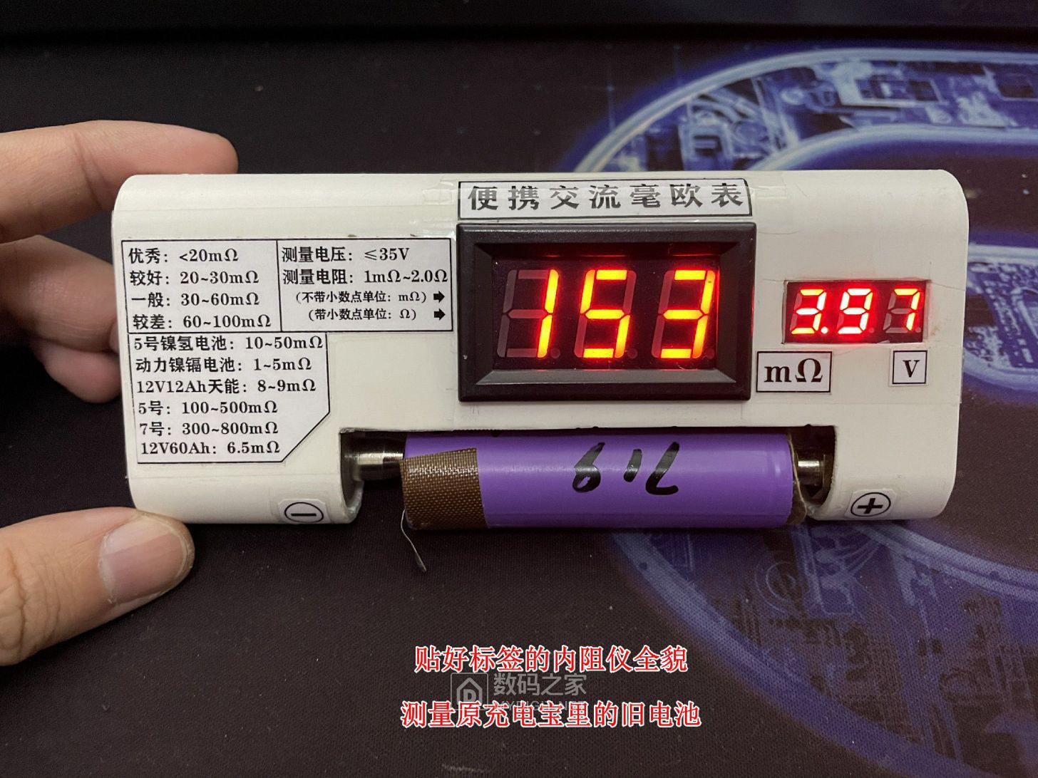

---------完工图---------
注释:

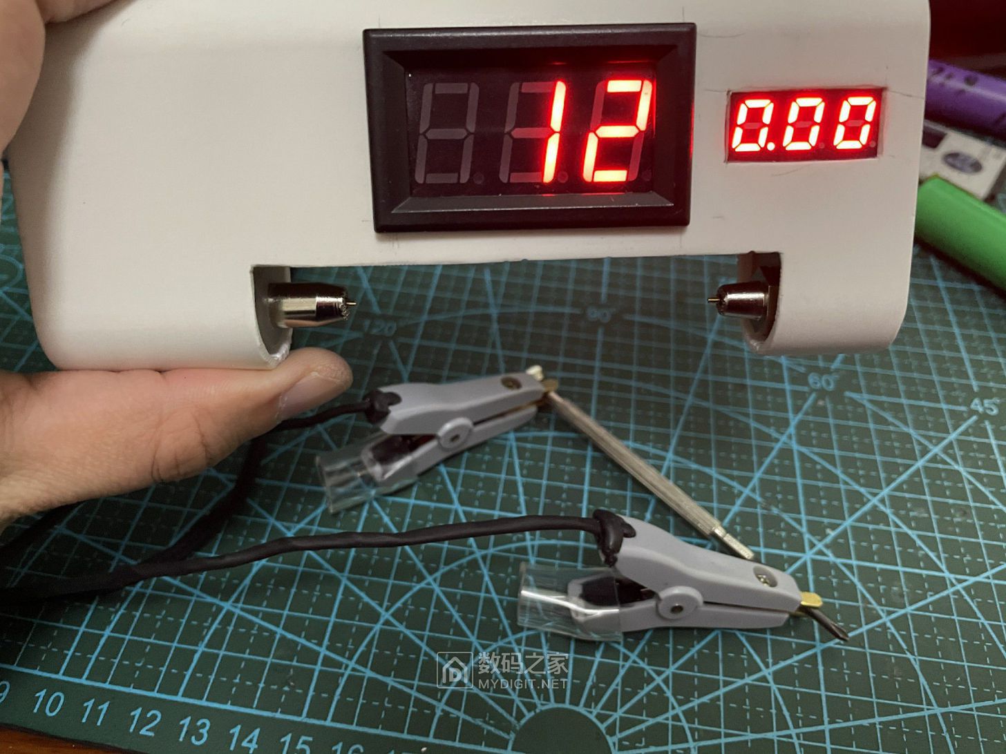

1、开尔文夹的两条线并到一侧,更加规整。另一侧在尾部开孔,安上2个测试探针。这样,探针就集成上了,省掉另一套探针的测试线。但在开尔文夹的尾部,给探针焊接导线的操作空间太小,花了不少功夫。最后热熔胶填封前,忘记拍细节图了。

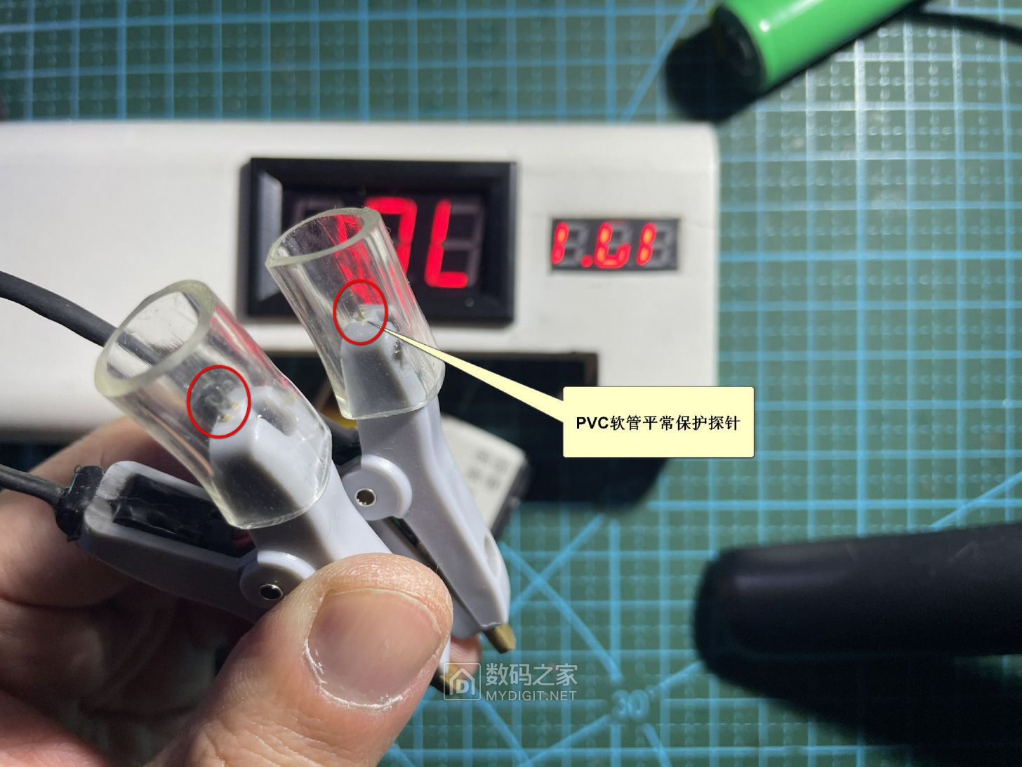

2、剪下一小段PVC软管作为探针保护套。用的时候,卸下,夹到开尔文夹子之间。可以用夹子接触式测内阻,也防止用探针时,或者用测试架时,连着夹子短接,影响读数。
也是遇到了这个问题,带着短接的开尔文夹连线,用探针时,数值跳动,变化很大。开始还以为表头精度、接线出了问题,吓一跳。

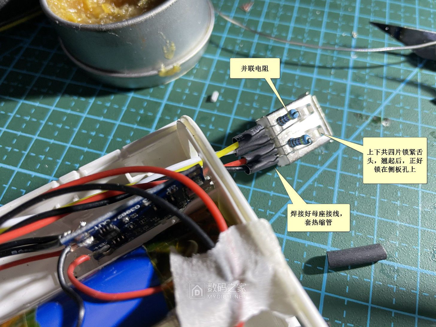

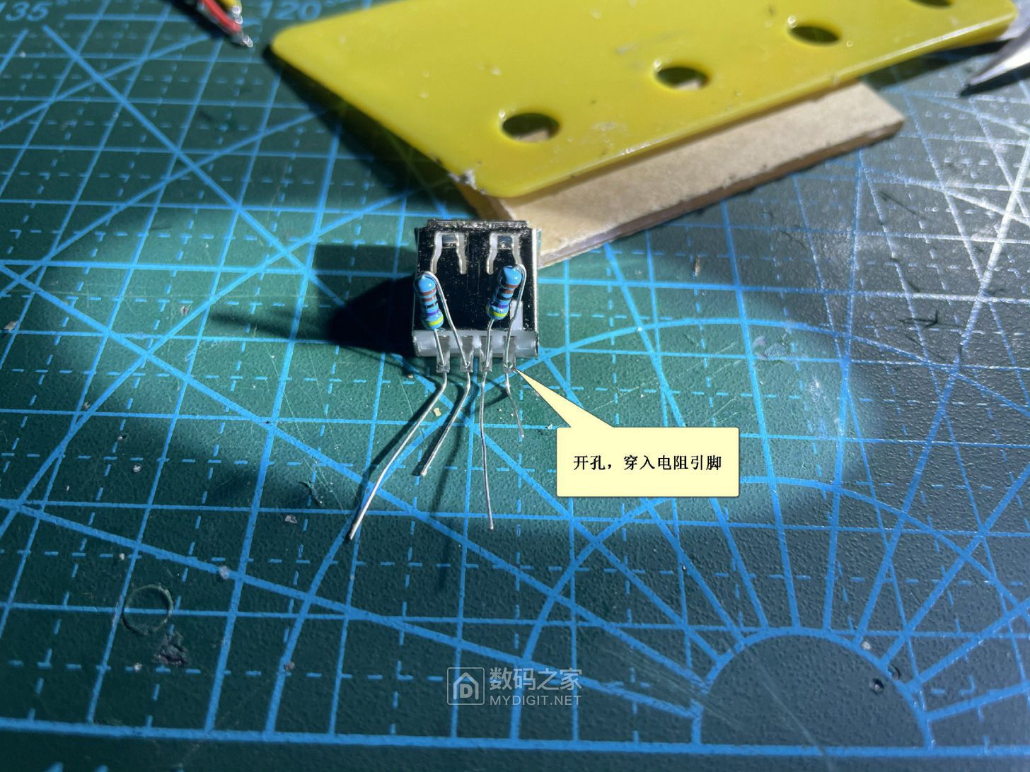

3、在USB母座接头四个引脚上,钻0.8mm的孔(手头最小的钻头了,可以更小),穿入并接的两个小电阻引脚,折弯、固定、锡焊,最后套上热缩管。放在这个位置比较隐蔽、也算是固定的位置。
4、USB母座上下有4个卡紧插头的舌头,翘出一点来,正将母座卡在外壳上。刚刚好。和安装表头类似的机构。本来还想打胶固定呢。USB插头还有侧面的舌头增加阻尼,不至于松脱。我还往里又压了一下舌头,能更紧点。

2、中间测试线路,发现电压表开关做成单独控制了,要关两次开关才关机?所以又改成上下级开关,电压表开关在下一级。
3、正负探针的大头可能是不锈钢的,面积还大,光滑的很,根本不上锡啊,砂纸磨了、加助焊剂了也不行,一扯导线就掉。后来剪开了一段铜管,做成铜片夹在两个螺母之间,导线连到铜片上解决的。用铜鼻子是最好的,但这样也没问题。应该在安装前就确认能上锡不,先上锡看看。(要是有点焊机点上镍片就方便的多了)
4、本来想买1.0mm的光纤丝,将4056的两个乐一地,导光到壳子外部,孔都开了,发现,壳子的透光感人。充电的光芒都散发到外面来了。尴尬尴尬,作罢作罢。

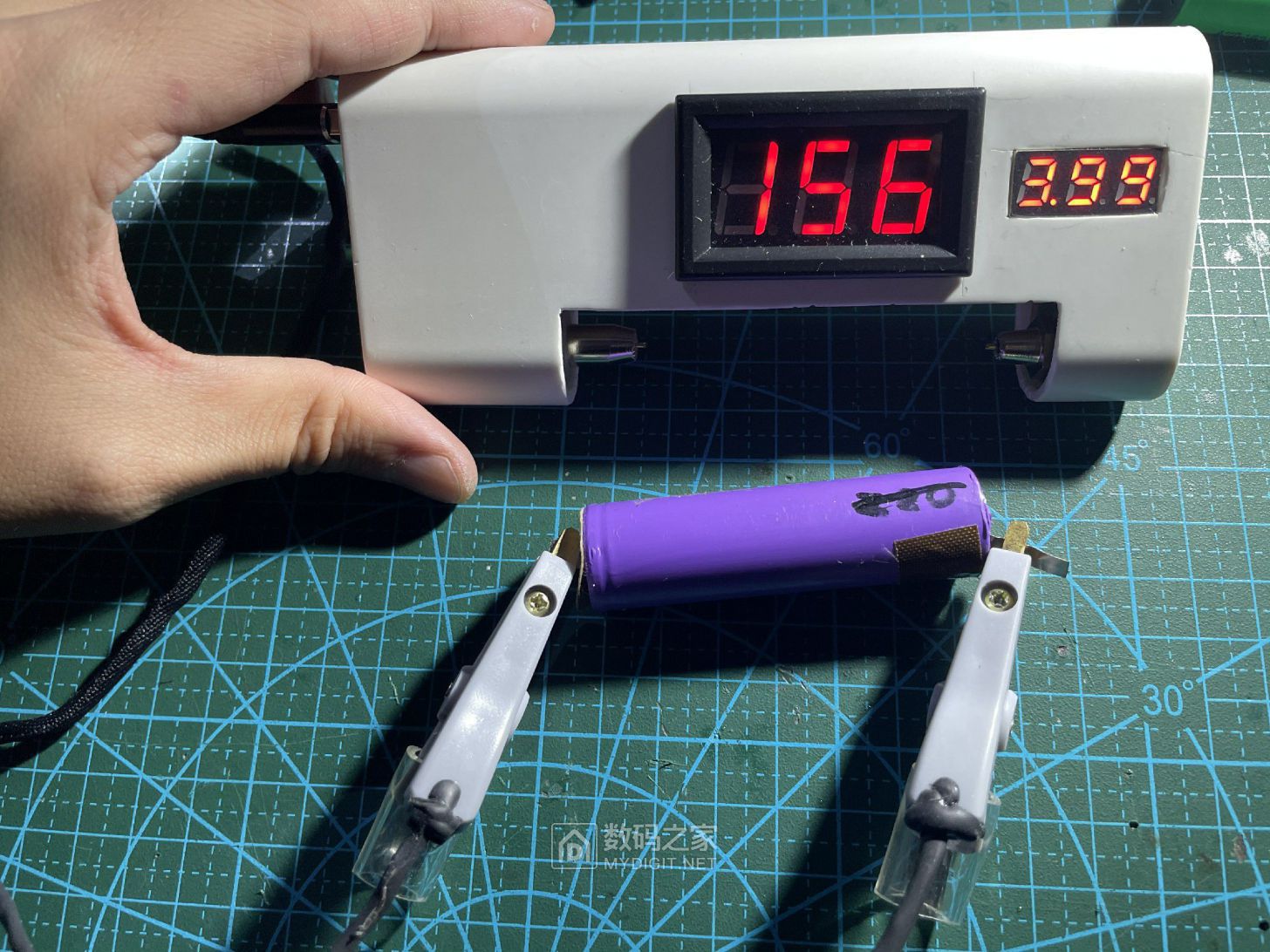

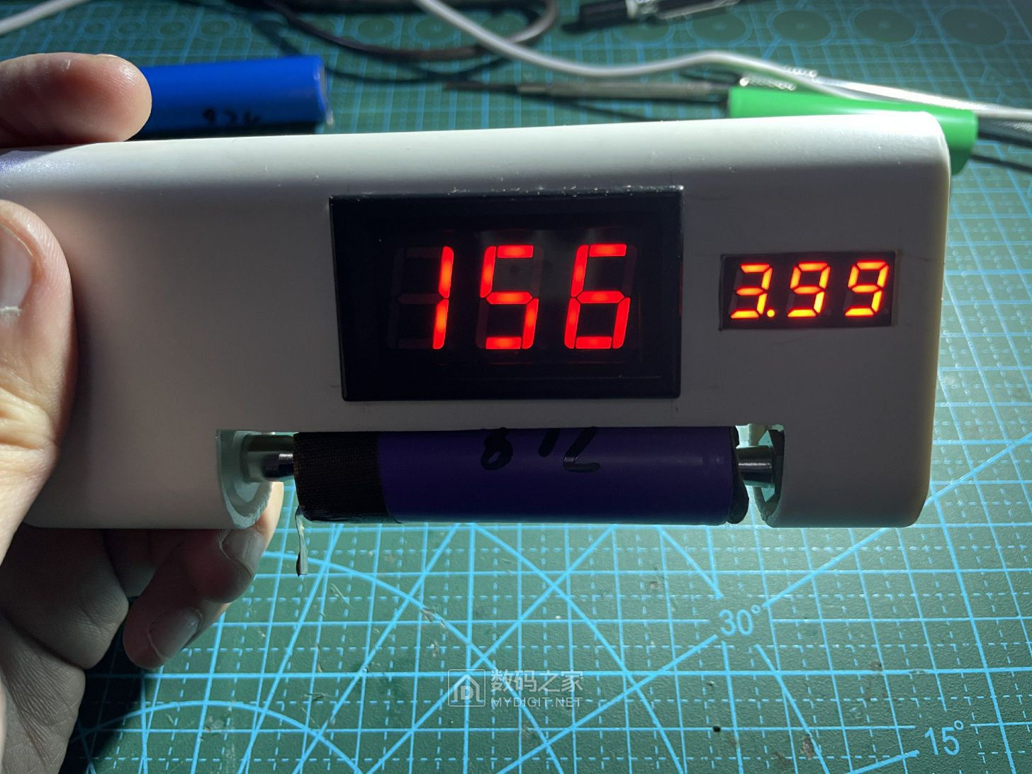

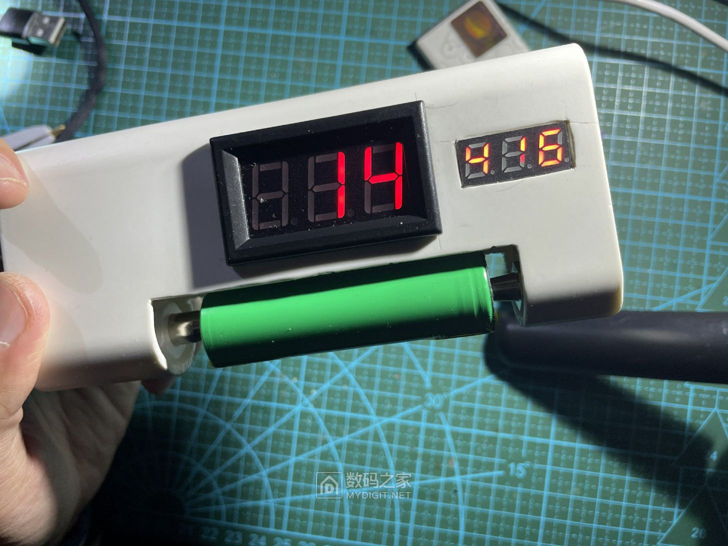

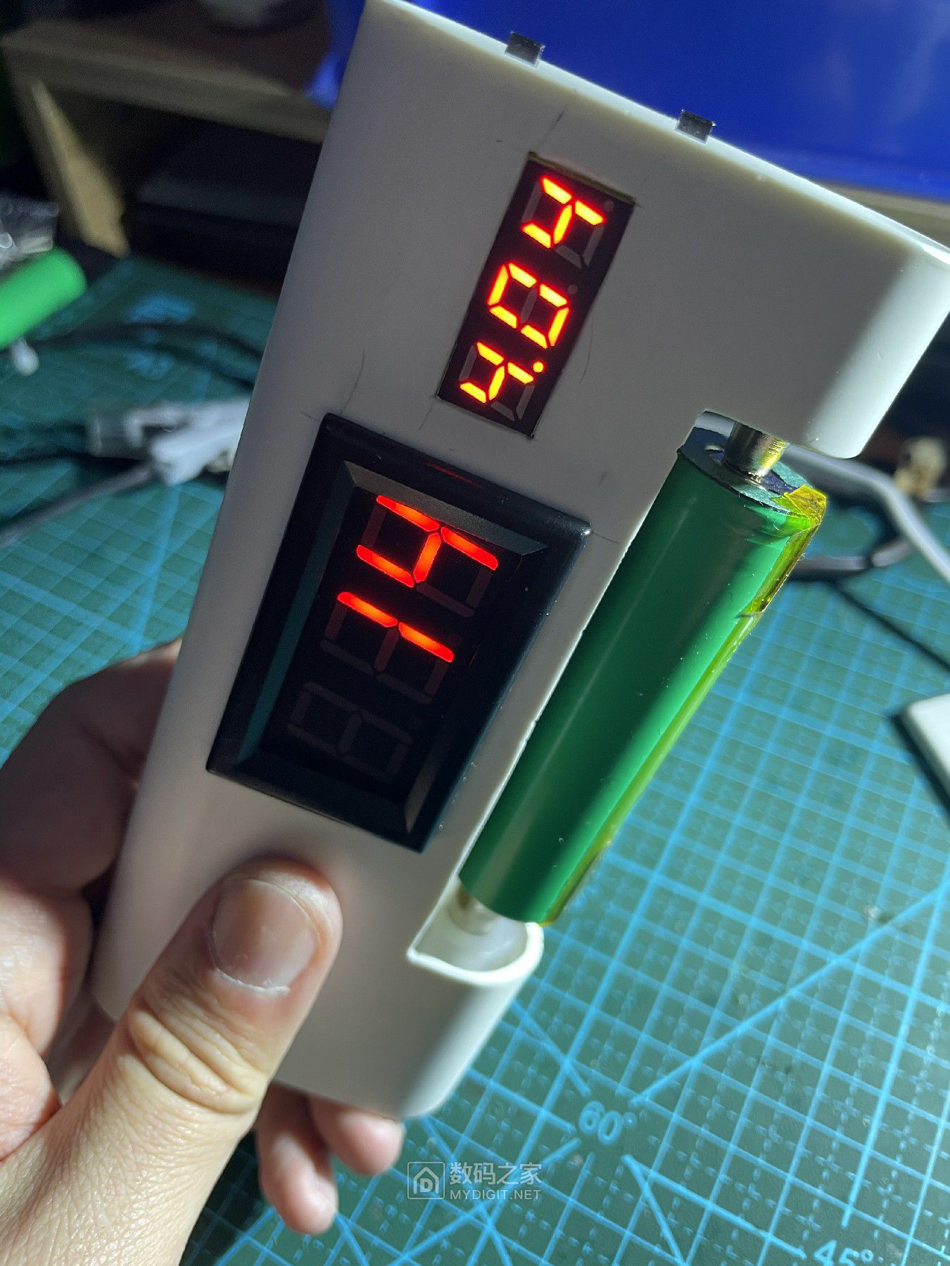

一些测阻值的图:
---------折腾完工---------
这样,能测18650、21700兼容的便携式内阻仪(交流毫欧表)就完成了,另外制作了开尔文夹、触点探针检测兼用的测试线。三种检测手段都有了。
虽然花费不少时间和精力,次次下班后忙到深夜。
但最后拿在手里把弄,反复换电池检测,开关看内阻、电压,还是会嘴角上翘。
也是做的最繁琐的一次DIY。越紧凑的玩意,越要花心思设计。
重在折腾时专注的过程和欣赏用一些心思设计的小细节。
就在它去吃灰前,爱不释手吧!
