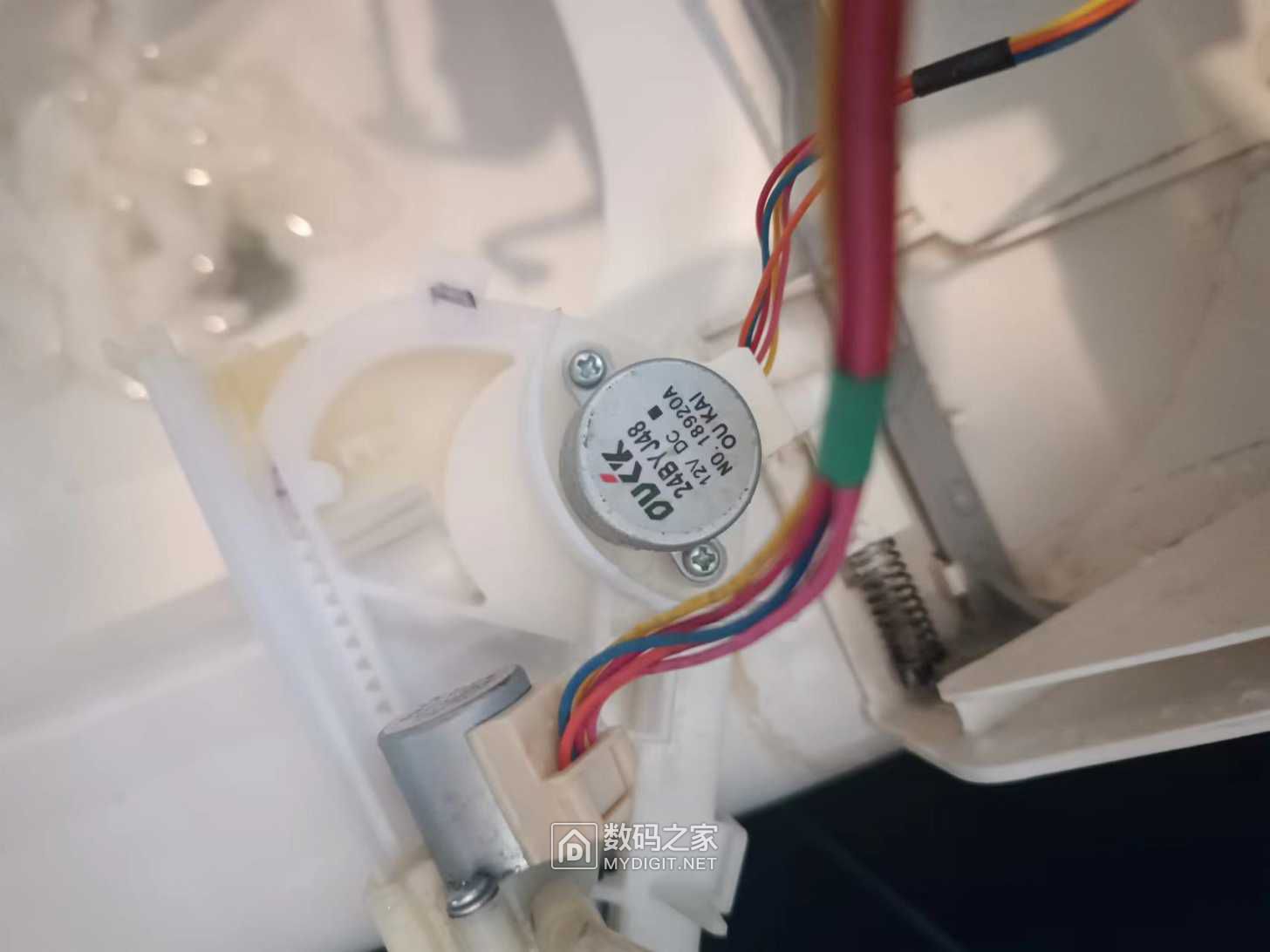

坛子里似乎有人修过,但通过度娘找不到帖子了,其他度娘出来的也都是灌柠檬酸清洗喷嘴,于是跟着处理了一遍,然并软。
这马桶盖虽然保修5年,但是喷嘴故障是通病,2只马桶盖保内更换了全套喷头组件,还有一只过保才出现故障。
一开始不想拆,灌了柠檬酸之类的东西,但是并没有什么效果,溢水口出水量也很大,的确会让人误以为堵了。
坛子里有人只换步进电机,当时并未在意,等到想再找出来看,坛子被攻击中。

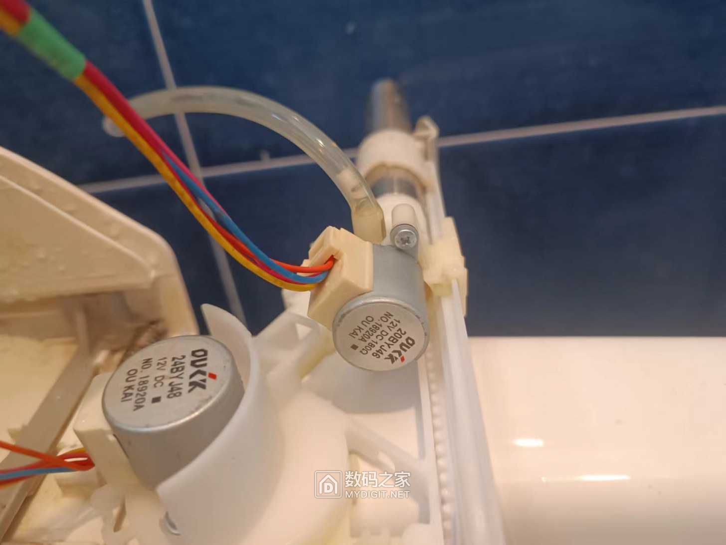

拆开马桶盖,终于了解了马桶盖的工作原理,这个出水是通过步进电机的位置来控制的,几乎不存在堵住的问题,而是步进电机无法正常转动导致开关问题,于是买了一组电机更换,问题立马解决了。

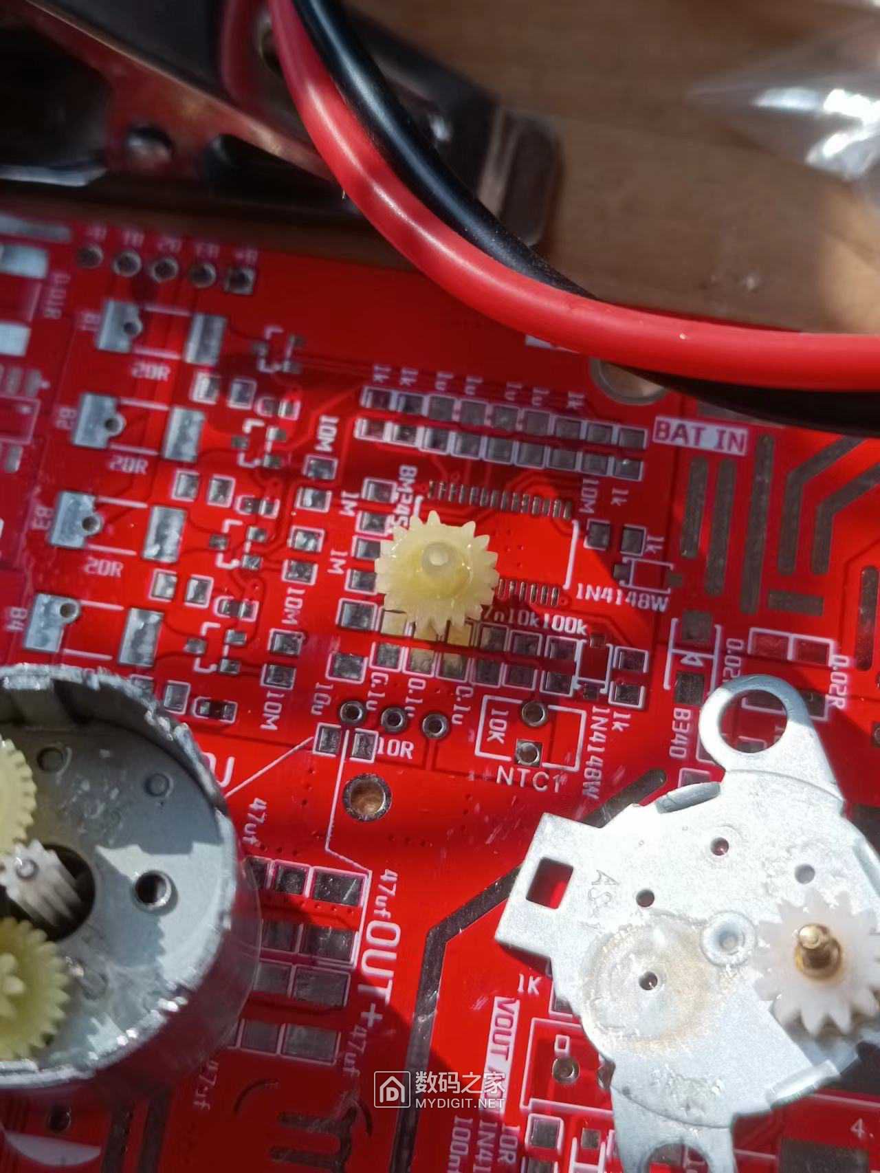

换下的电机绕组电阻都标的180欧,测量都在300左右,之前尝试转动电机轴,很难转动,而且会发出异常声音,现在拆开齿轮断裂了,应该是这个原因导致打开位置异常吧

发表于 2023-12-17 08:14:33 | 显示全部楼层
尼龙齿轮不容易坏,是不是材质有问题?

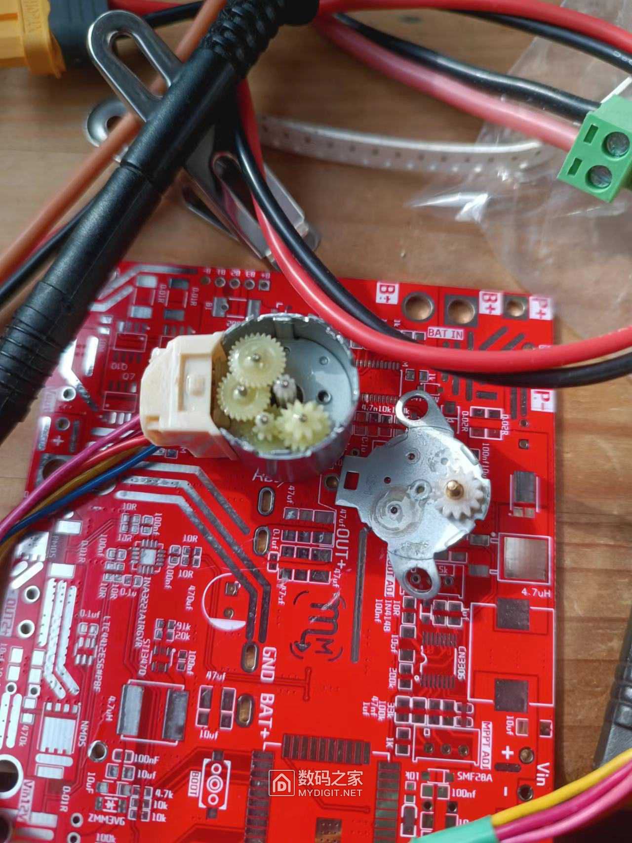

底下的紅色PCB是立創EDA畫的吧?

尼龙齿轮经不住断了?
发表于 2023-12-17 08:51:06 | 显示全部楼层
应该是水道里面有堵 导致电机运行困难  不过这个东西也属于易损件

这些空焊位啊

应该是水太硬,水垢卡住了活动部件。

电路板上好多元件没有装
发表于 2023-12-17 09:16:24 | 显示全部楼层
电机质量不行,不像松下的品质

发表于 2023-12-17 09:24:59 来自手机浏览器 | 显示全部楼层
看着像是玩具电机

发表于 2023-12-17 09:48:09 | 显示全部楼层
应该是卡住了,导致齿轮断裂。

919333773 发表于 2023-12-17 09:13
电路板上好多元件没有装
这本来就是空板。
发表于 2023-12-17 10:04:26 | 显示全部楼层
能买到原装电机吗?
电路板上好多元件没有装
这个不是马桶的板子
