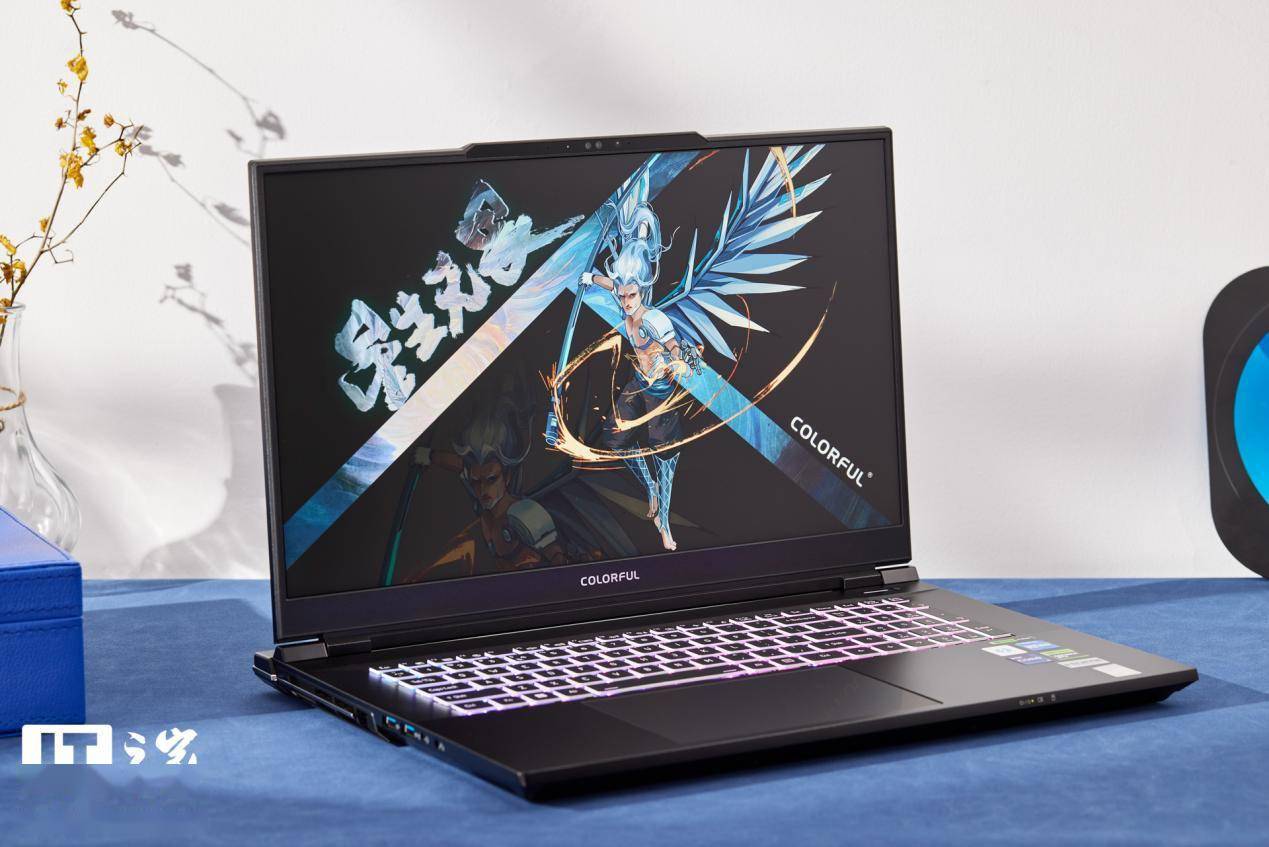

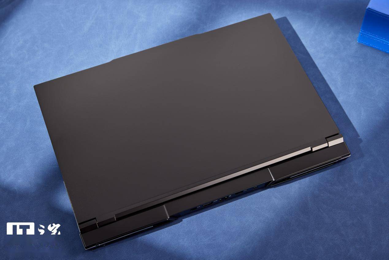

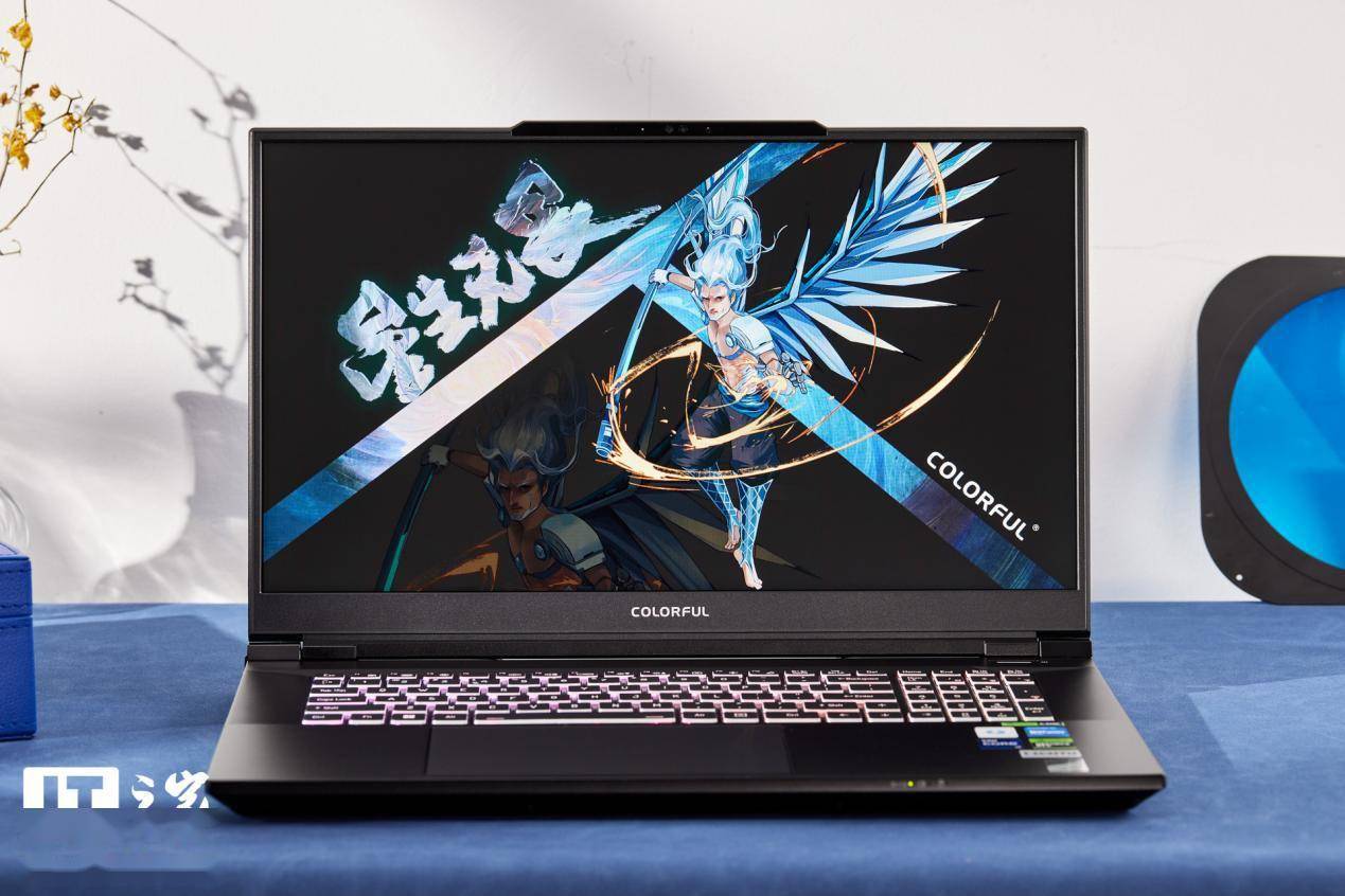

七彩虹将星 X17 Pro Max 在外观上延续了“国风、时尚”的设计语言,IT之家拿到的这台为曜影黑配色,机身整体为黑色,但是在光线照射下也会有流动的光泽。

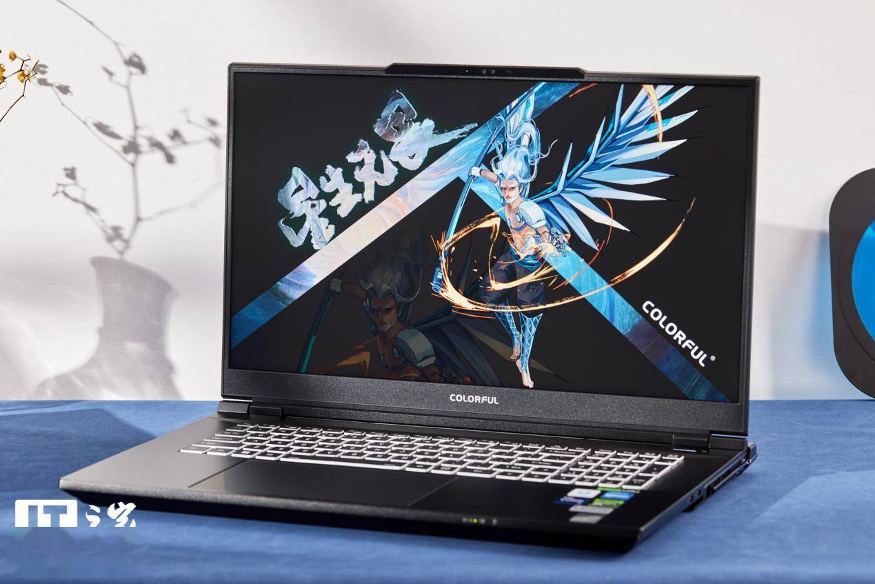

笔记本的 A 面设计极致简洁,就是一块完整的铝合金盖板,没有任何装饰元素,可以说把“硬核”玩出了高度。
B 面是一块 17.3 英寸的 2560×1440 分辨率的电竞屏,屏幕的三面边框很窄,底部较宽,印有“COLORFUL”银色 Logo,同时在屏幕顶部还有因为摄像头、传感器模组而凸起来的部分,这部分在笔记本合上时,正好可以用来辅助掀开笔记本。

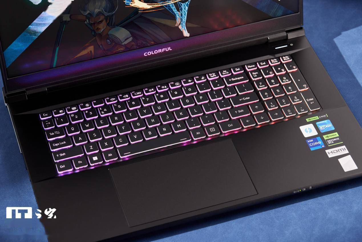

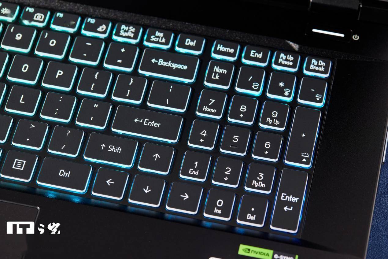

再看产品的 C 面,搭载了 RGB 背光的孤岛式全键盘,按键手感清脆,键程足够,用来办公打字也很舒适。键盘区域整体为下沉式设计,四周是斜切的倒角,两侧坡度较缓,形成不同的棱线,整体看起来颇有一种硬朗、科幻的视觉观感。

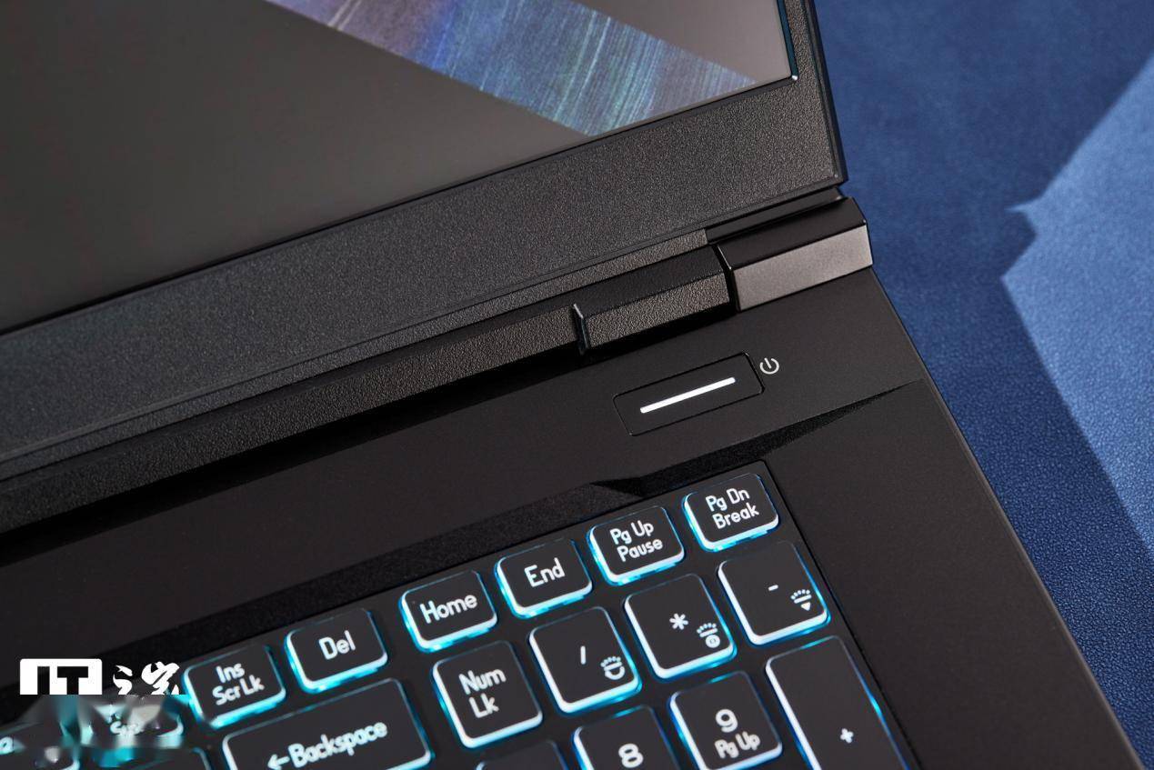

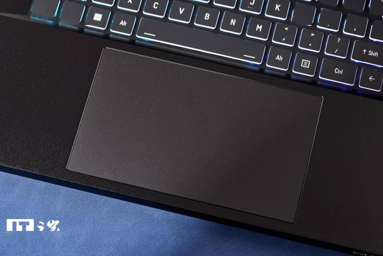

键盘下方是触控板区域,触控板面积对于游戏本来说还是比较大的,而键盘右上方则有一枚电源按键。

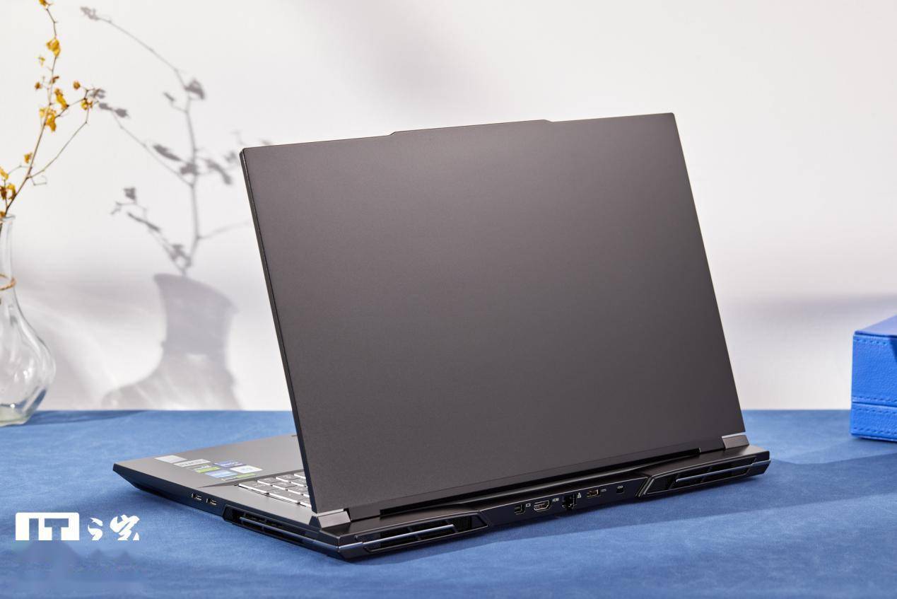

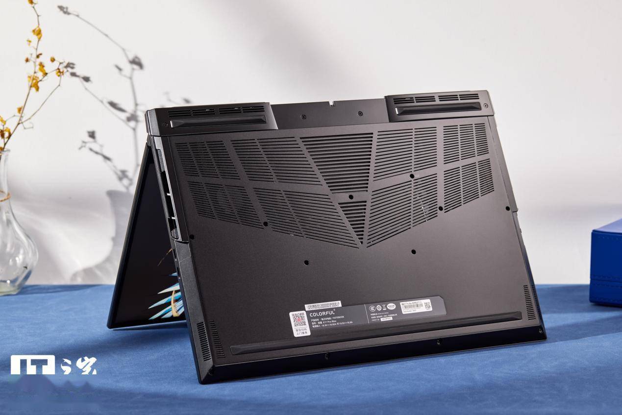

笔记本 D 面是主要的散热区域,有排布呈斜翼形的散热栅格,还有横向的软胶脚垫以及螺丝孔。

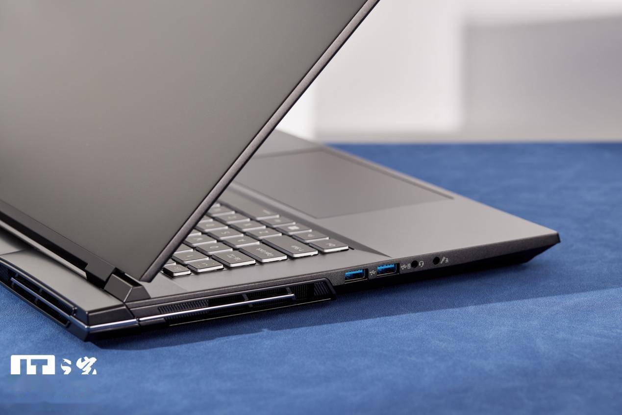

接口方面,七彩虹将星 X17 Pro Max 也是非常丰富的,它在机身左侧提供了 2 个 USB 3.2 接口和 1 个二合一耳机接口、1 个二合一数字音频接口,此外还有散热出风口。

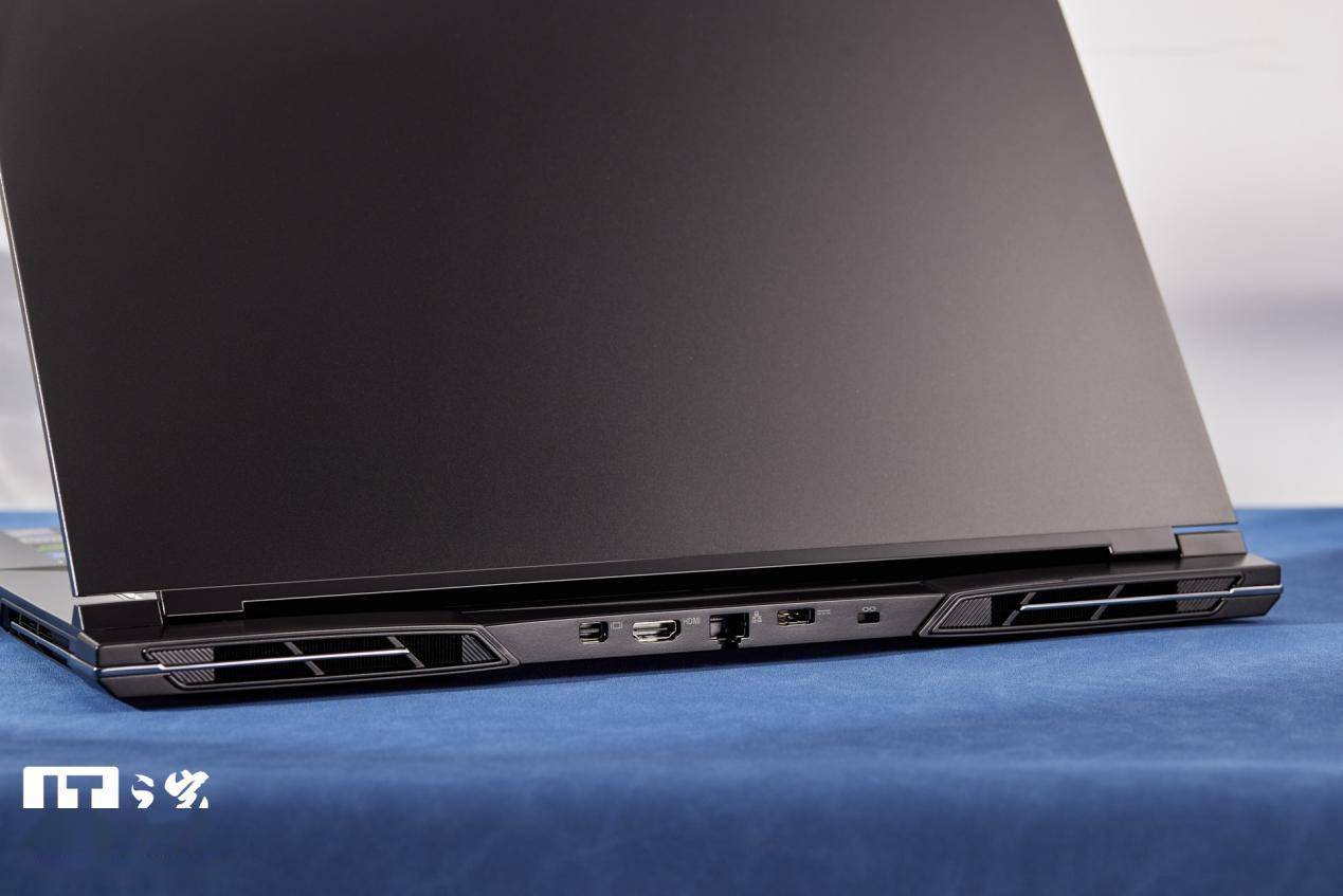

机身右侧有两枚雷电 4 接口,其中一个支持 PD 充电,而在转轴模块的外侧也提供了多个接口,包括 mini DP 接口、HDMI 接口、有线网络接口、电源接口、防盗锁,同时这部分两侧也有散热出风口。
作为一款游戏本,七彩虹将星 X17 Pro Max 也很难得地做到了轻薄,机身厚度只有 24.9mm,加上金属材质磨砂表面的细腻触感,让笔记本更显高端。
整体来说,七彩虹将星 X17 Pro Max 2024 款的外观设计相较上一代基本没有太大的差别,依然是极致简洁、硬核性能的路线,通过简单的棱线勾勒出科幻高级的视感,在颜值上显然还是十分能打的。

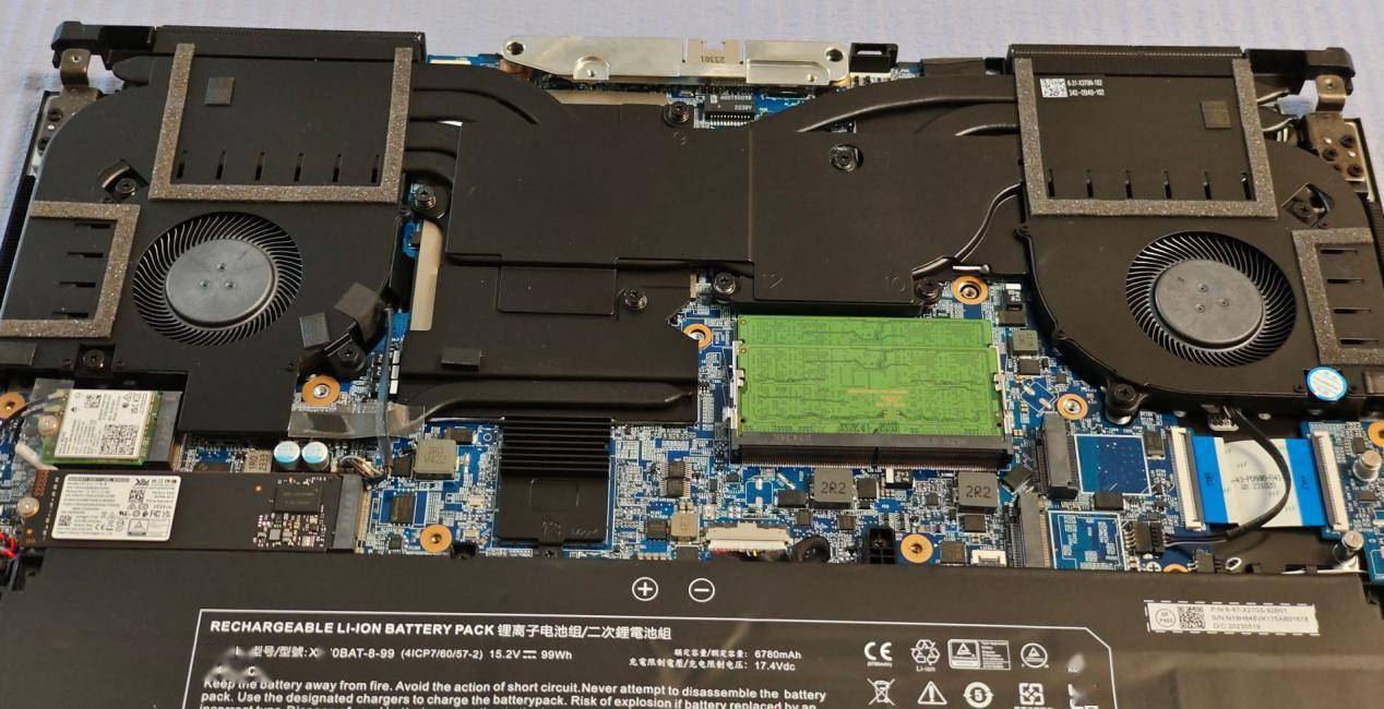

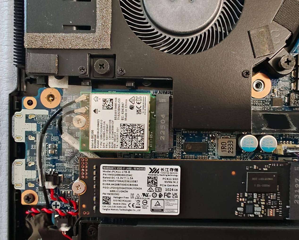

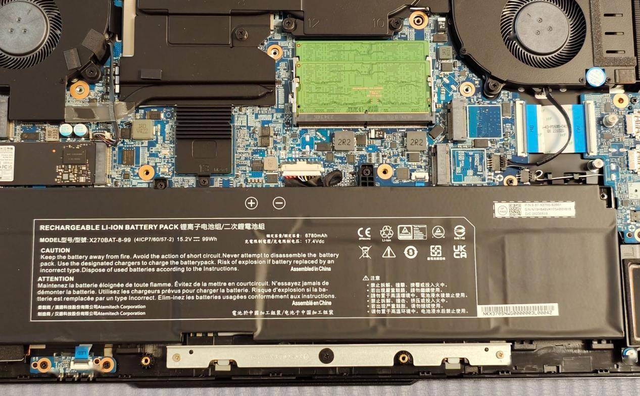

将星 X17 Pro MaxD 壳非常好拆,基本上拧下螺丝就可以轻松拆掉,打开后可以看到笔记本内部的堆叠很充实,而且很整洁有序。
将星 X17 Pro Max 采用的是疾风 4.0 Pro 散热架构,双芯拥有独立的涡轮风扇进行散热,9 根热管带来更大的散热面积,铜管是黑化处理的,和风扇、盖板的颜色保持一致,观感很不错。

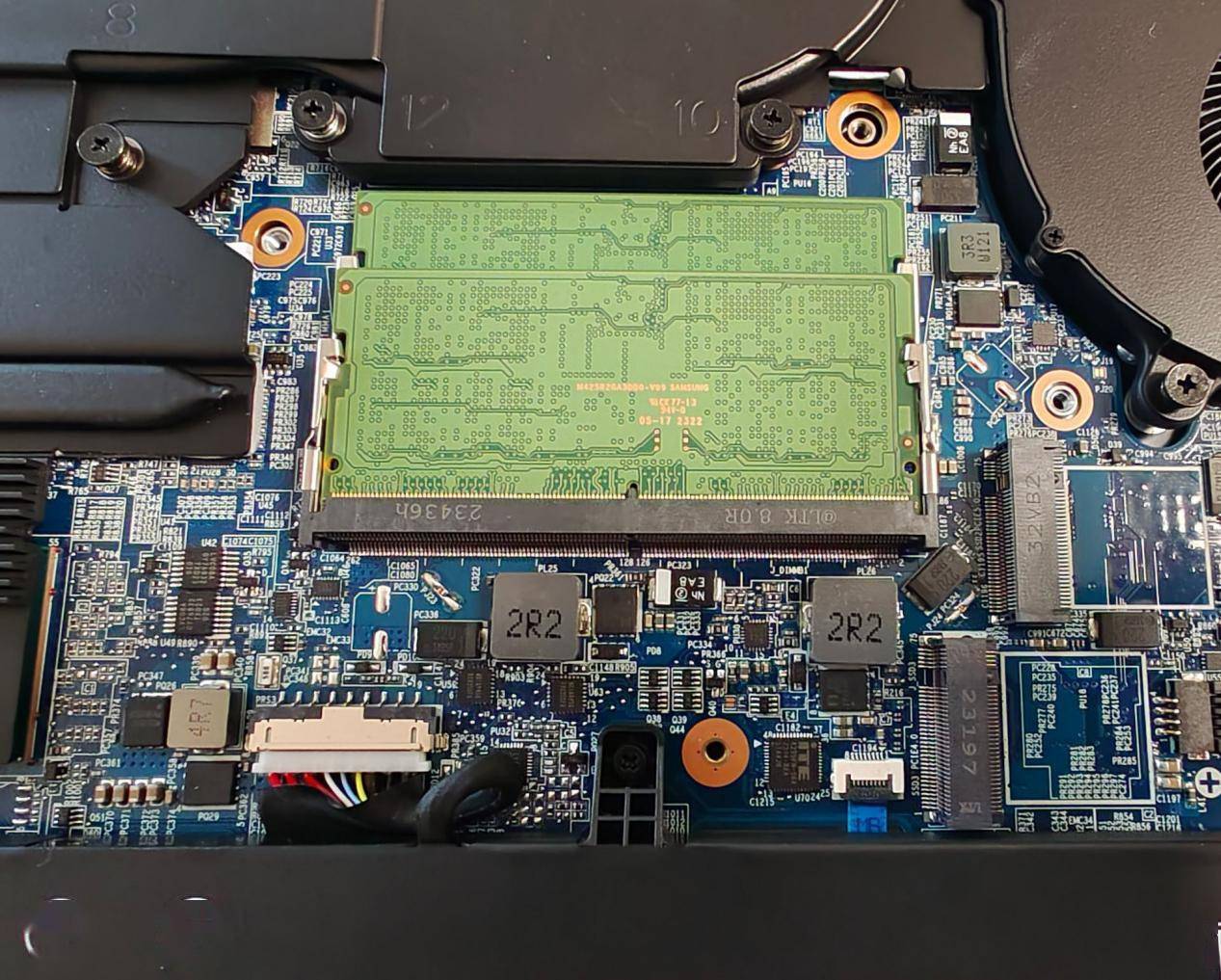

这款笔记本提供了 3 个 M.2 PCIe×4 SSD 槽位,其中一个支持 PCI-E 5.0,预装的是一根长江存储 PC411 1TB 2280 MHz SSD,同时还有两根 32GB DDR5 内存,16GB×2 组成双通道,不是焊死的,可以扩展至 64GB。
最下面则是一块 99Wh 的大容量电池,确保离电状态下能够拥有更持久的续航能力。
总体来说,将星 X17 Pro Max 内部散热堆料还是很足的,同时整体的堆叠设计也比较讲究,那么能否应对 i9-14900HX +RTX 4090 组合的狂暴性能呢?

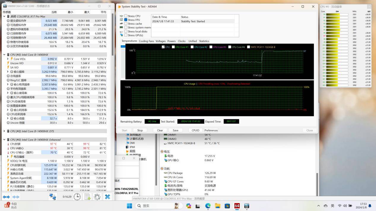

在第一轮单烤 FPU 测试中,CPU 开始的功耗可以达到 154W,大概 10 分钟后,CPU 功耗稳定在 125W,全 P 核频率在 3.5GHz 左右,CPU 的核心温度在 97℃,可以看到将星 X17 Pro Max 的性能释放还是比较狂放激进的。

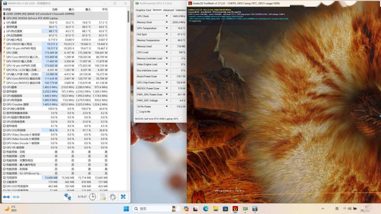

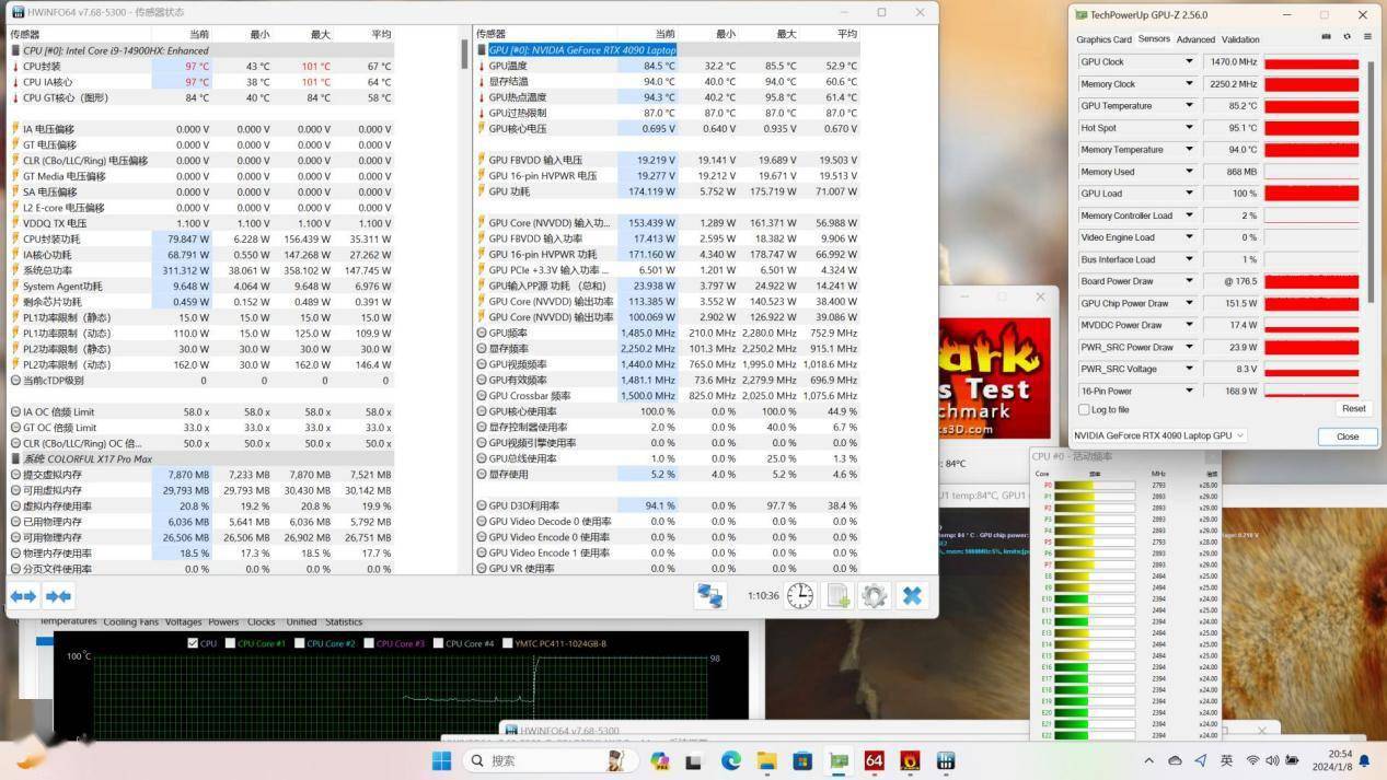

接着小编又进行了 10 分钟的 FurMark 甜甜圈单烤 GPU,10 分钟后 RTX 4090 的功耗依然能跑满,稳定在 175.0W 左右,此时 GPU 温度为 78.8℃,这个表现也是非常不错的,可见疾风 4.0 Pro 散热架构的散热效果确实不虚。

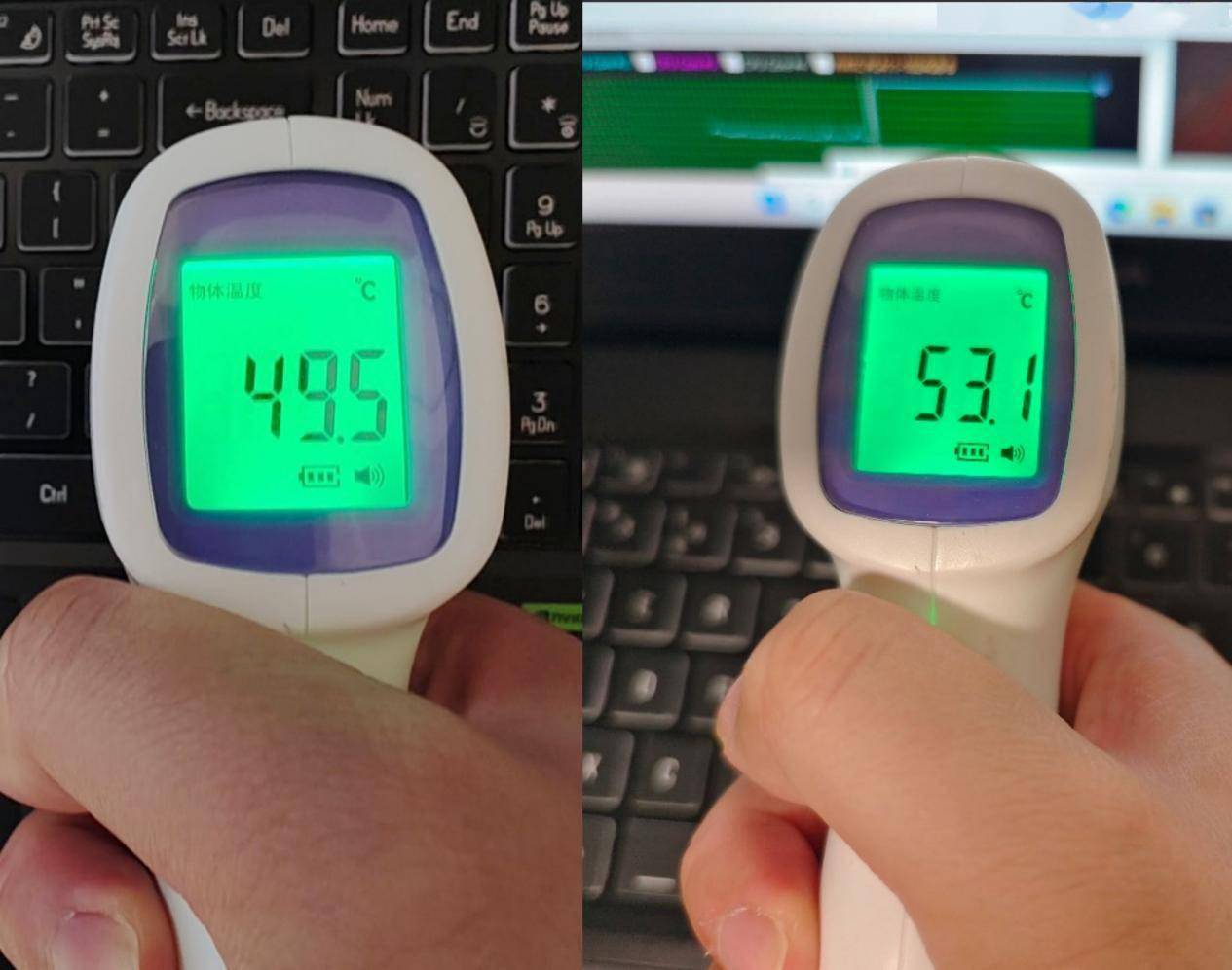

随后IT之家进行了压力最大的双烤,10 分钟后,CPU 的功耗稳定在 80W 左右,而 GPU 功耗在 174W 左右,CPU 和 GPU 的温度分别是 97℃和 84.5℃,小编也测了此时笔记本键盘区域的温度,最高出现在右侧 shift 键附近,为 49.5℃,确实是能感觉到滚滚热流的,同时笔记本键盘上方金属区域由于导热性好,温度甚至达到 53.1℃,有点烫手。
可以看到,七彩虹将星 X17 Pro Max 确实是不折不扣的性能野兽派,但同时,疾风 4.0 Pro 散热架构也确实给力,能够将核心温度快速排出去,不过即便这么极致的散热效果下,满载状态下风扇的声音不可避免有点大,实际听感大概相当于家用落地电风扇开高档的声音。

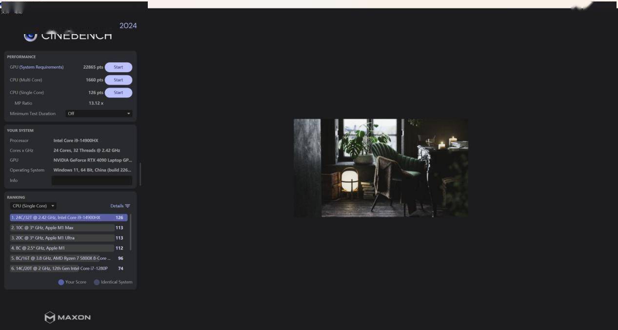

同时,CineBench 全新的 2024 测试工具IT之家也做了测试,虽然目前对比的样本较少,但也可以给大家做个参考。在 CineBench 2024 中,这枚 i9-14900HX 处理器单核为 126 分,多核为 1660 分,而 GPU 部分的综合成绩更是直接来到了 22865 分。

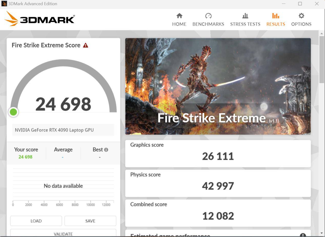

然后,IT之家在 3D Mark 中对七彩虹将星 X17 Pro Max 2024 款进行了 Fire Strike Extreme 跑分,综合成绩为 24698 分,其中 RTX4090 笔记本电脑 GPU 的成绩也到了 26111 分,在现阶段的游戏本中无意识顶尖行列的。

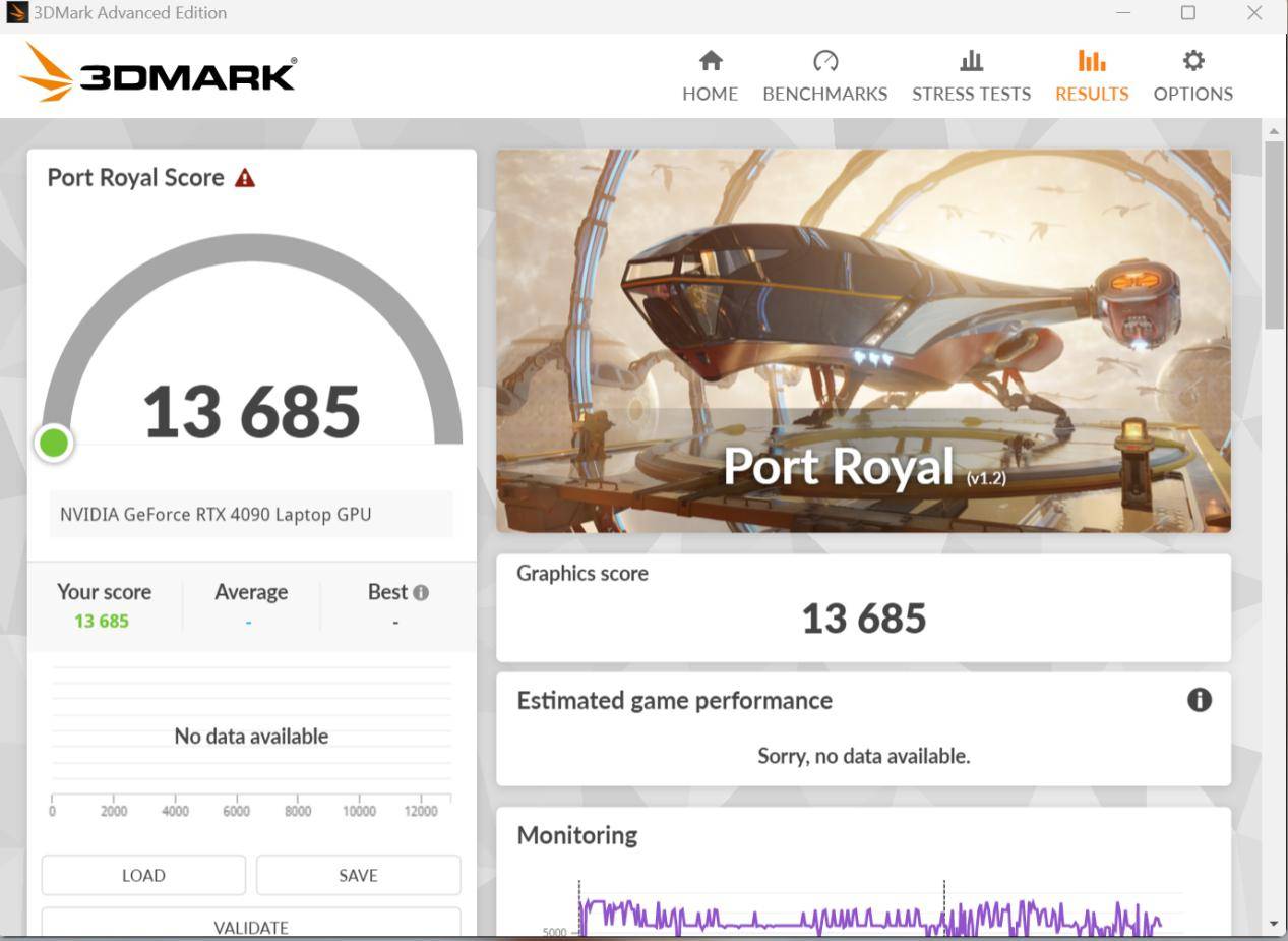

显卡光追性能方面,IT之家也测试了 Port Royal 项目,RTX 4090 笔记本电脑 GPU 最终跑出了 13685 分的成绩,同样顶级,大家可以凭借将星 X17 Pro Max 在虚拟世界中体验到未曾感受过的惊艳细节。

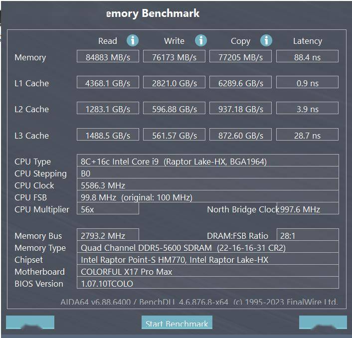

内存和硬盘表现方面,小编先通过 AIDA64 进行了内存和缓存测试,可以看到,将星 X17 Pro Max 搭载的这两条 DDR5-5600MHz 内存呈现出了极佳的性能,内存读取速度达到 84883 MB/s,写入速度高达 76173 MB/s,拷贝速度 79408 MB/s,内存时延低至 88.4ns,L3 缓存延迟则为 28.7ns。

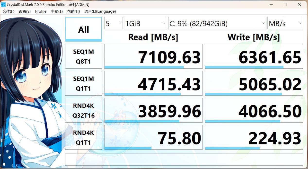

硬盘方面,这块长江存储 PC411 1TB SSD 在 SEQ1M Q8T1 中读取速度为 7109.63 MB/s,写入速度为 6361.65 MB/s。

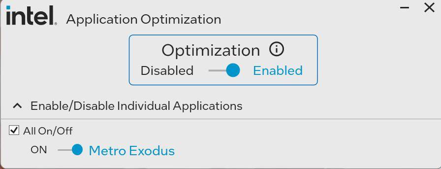

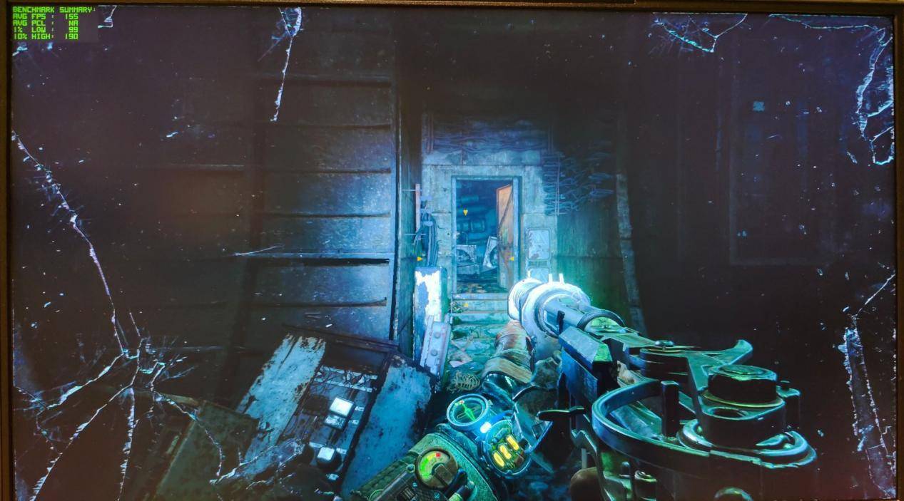

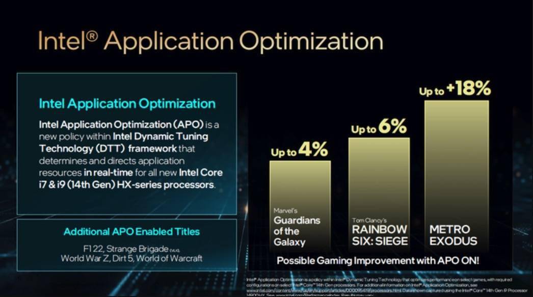

首先值得关注的,是全新酷睿第 14 代 HX 处理器引入了新版应用程序优化器(Intel Application Optimization),也就是英特尔 APO 技术,它可以帮助处理器更好地优化相关软件的线程调度,聚焦于游戏应用的软件优化,提高性能表现。英特尔表示,目前这项技术已经支持了包括《彩虹六号:围攻》、《地铁:离去》、《F1 22》、《尘埃 5》、《僵尸世界大战》等在内的 8 款游戏,最高可提升 18% 的游戏性能。

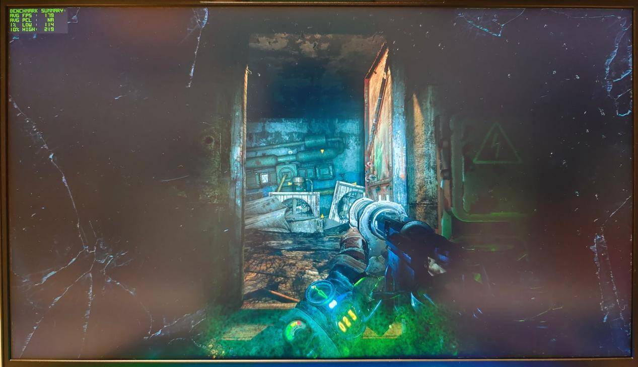

IT之家用《地铁:离去》这款游戏进行了测试,首先对笔记本进行更新驱动和 BIOS 等操作,然后安装 Intel Application Optimization 软件,安装成功后,软件识别出小编的电脑上有目前支持 APO 技术的《地铁:离去》这款游戏,并且,可以通过手动按钮开启或关闭 APO 功能。
IT之家分别测试了关闭 APO 和开启 APO 功能前后游戏的帧率表现。关闭和开启状态下测试的是同一游戏场景,画质选项也是一样的,全部设定为高,同时光线追踪设定为“中等”,开启 DLSS 功能。在 APO 关闭状态下,测得游戏的平均帧率为 155fps,其实已经可以畅玩了。
而开启 APO 功能后,游戏运行的帧率果然更上一层楼,平均帧率来到了 179fps,性能表现足足提升了 15%,可见,这项功能确实对游戏运行效果有非常显著的增益,同时也可以看到,CPU 对于游戏体验的越级也有很重要的影响。

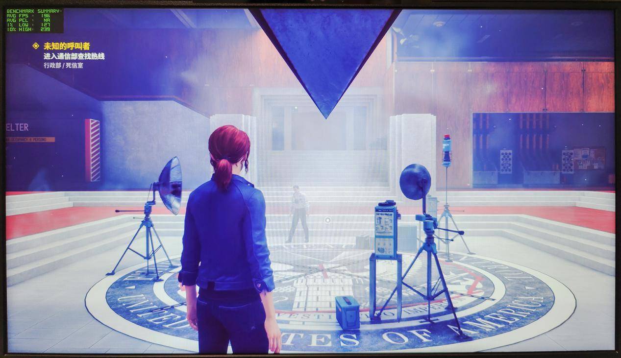

接下来是《控制》,测试时画质同样设为全高,开启 DLSS,由于这款游戏没有基准测试,IT之家使用英伟达 Frameview 软件进行测试,计算平均帧率。可以看到,在全高画质 DLSS 模式下,《控制》的平均帧率达到 196fps,游玩过程同样是非常顺滑,轻松应对。

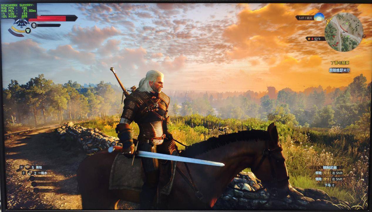

然后小编再用传奇 3A 大作《巫师 3》次世代版来进行测试。画面选项同样全设为高,开启 DLSS 3 帧生成,在开场的森林场景下,测得平均帧率 195fps,《巫师 3》次世代对性能的要求是很高的,将星 X17 Pro Max 在其全高画质下能有这样的表现属实不错。

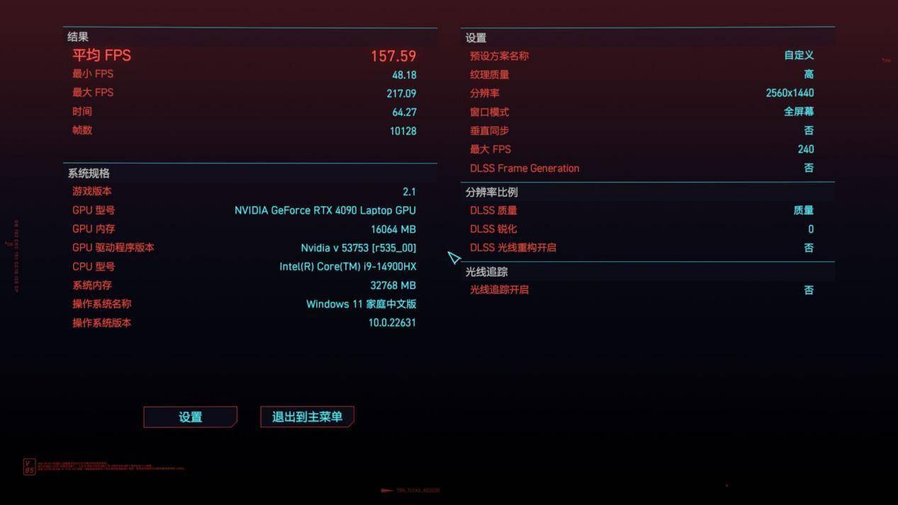

最后我们用压力最大的《赛博朋克:2077》来进行测试,测这款游戏时我们多测几个画质档位。首先是游戏预设的全高画质,DLSS 开启质量模式,DLSS 3 帧生成关闭,运行基准测试,得到平均帧率为 157.59fps。

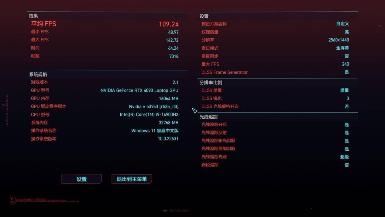

前面是没有开启光追的,接着小编将画质调到游戏预设的光线追踪超级模式,然后保持 DLSS 质量和 DLSS 帧生成开启,这一次测得平均帧率为 109.24fps,对于这种画质级别,将星 X17 Pro Max 依然能保持 100fps 以上的效果,实力可见一斑。

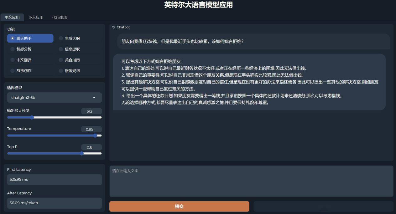

七彩虹将星 X17 Pro Max 搭载的第 14 代酷睿 i9-14900HX 处理器处理器除了拥有强大的通用计算性能,同时在人工智能 NPU 的加持下,还能带来更好的本地侧 AI 加速体验,特别是如今大热的 AIGC,如果能在终端侧充分应用,确实可以大大提高我们生产创作的效率。而七彩虹将星 X17 Pro Max 就可以实现这一点。

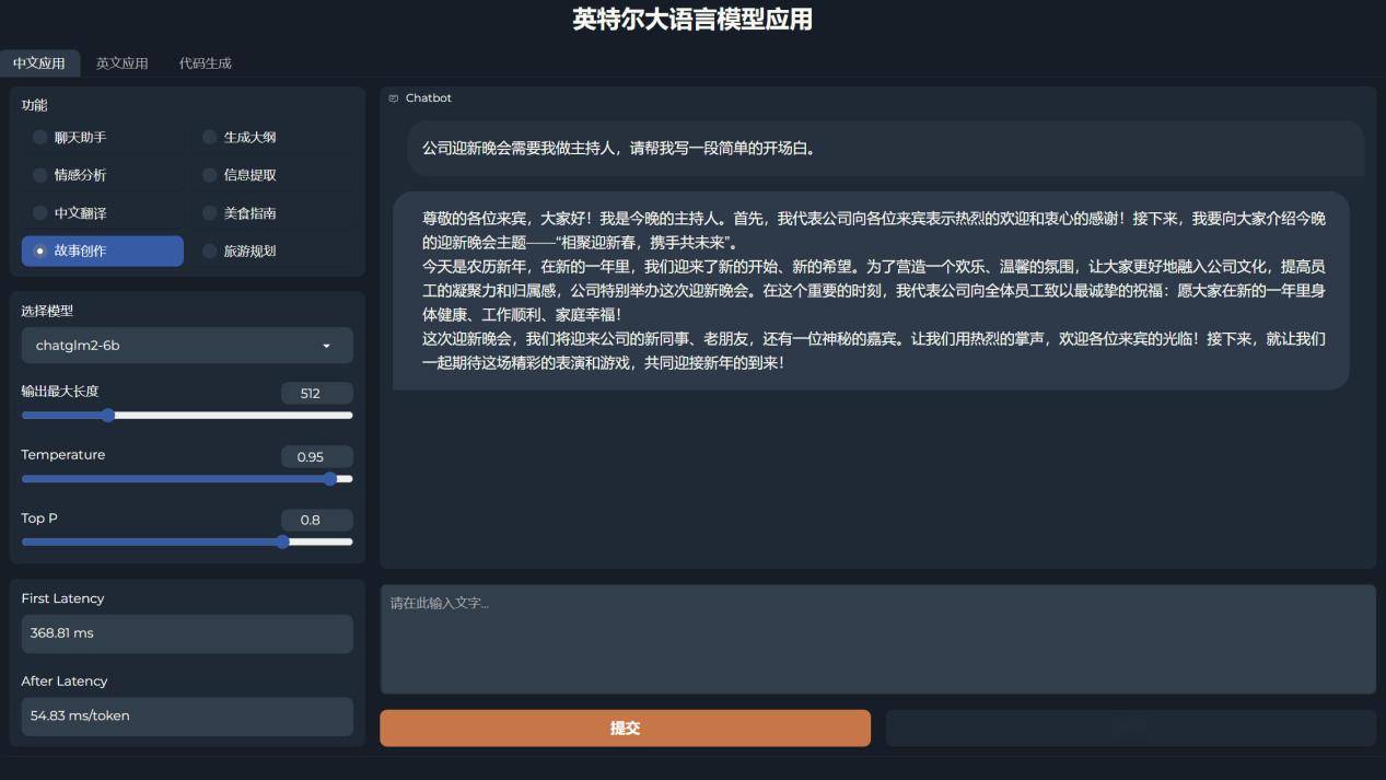

这里,IT之家使用英特尔打造的一款大语言模型 Demo 来进行测试,这个 Demo 集成了三个大语言模型,包括 ChatGLM2、LLaMA2 和 StarCoder,参数量高达 160 亿,将它安装在七彩虹将星 X17 Pro Max 上,测试的时候小编特意让笔记本断网,完全在本地运行这款大语言模型,看看它在终端侧运行 AIGC 体验到底如何。
小编首先在聊天助手功能下问它一个人情问题,比如“朋友向我借一万块钱,但是我最近手头也比较紧,如何婉言拒绝?”这款大模型很快给出了回答,first latency 为 525.95.ms,实际等待的时间大约只有 1 秒不到。再看回答的内容,还是比较得体的。
接着小编用一个文案创作类的问题进行测试,切换到“故事创作”模式,然后问“公司的迎新晚会需要我做主持人,请帮我写一段 500 字左右的开场白。”它果然也很快就把开场白写了出来,而且文案读起来也很顺口、适当。如果是自己思考、编辑,得花很久,在将星 X17 Pro Max 上使用 AI 大模型,分分钟就搞定了。

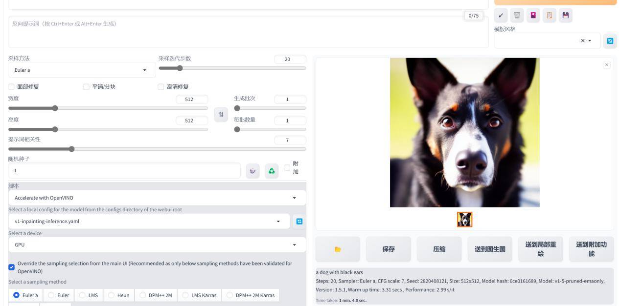

除了这种通用的大语言模型,日常工作中我们还经常有作图的需求,对于一些文生图模型,将星 X17 Pro Max 也能轻松运行。比如广为人知的开源图像生成模型 Stable Diffusion,同样是在本地进行测试,小编让它生成一张“长着黑色耳朵的小狗”图片,将星 X17 Pro Max 只用了 1 分 04 秒就出片了。
而在生成过程中,IT之家也通过性能资源管理器看到,RTX 4090 笔记本电脑 GPU 的占用间歇性达到 100%,可见这张图片确实是在本地利用 GPU 进行渲染的。
