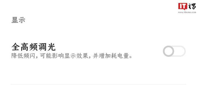

vivoX100 系列手机近日推送全高频 PWM 调光,可减低频闪,但可能影响显示效果,并增加耗电量。

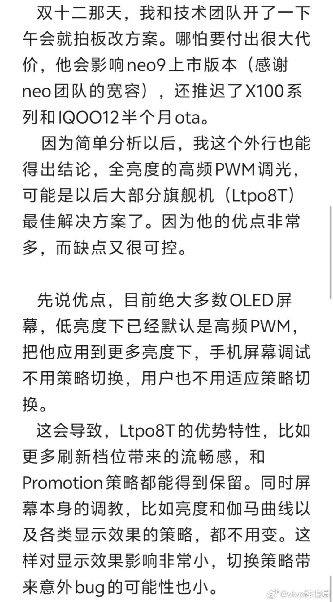

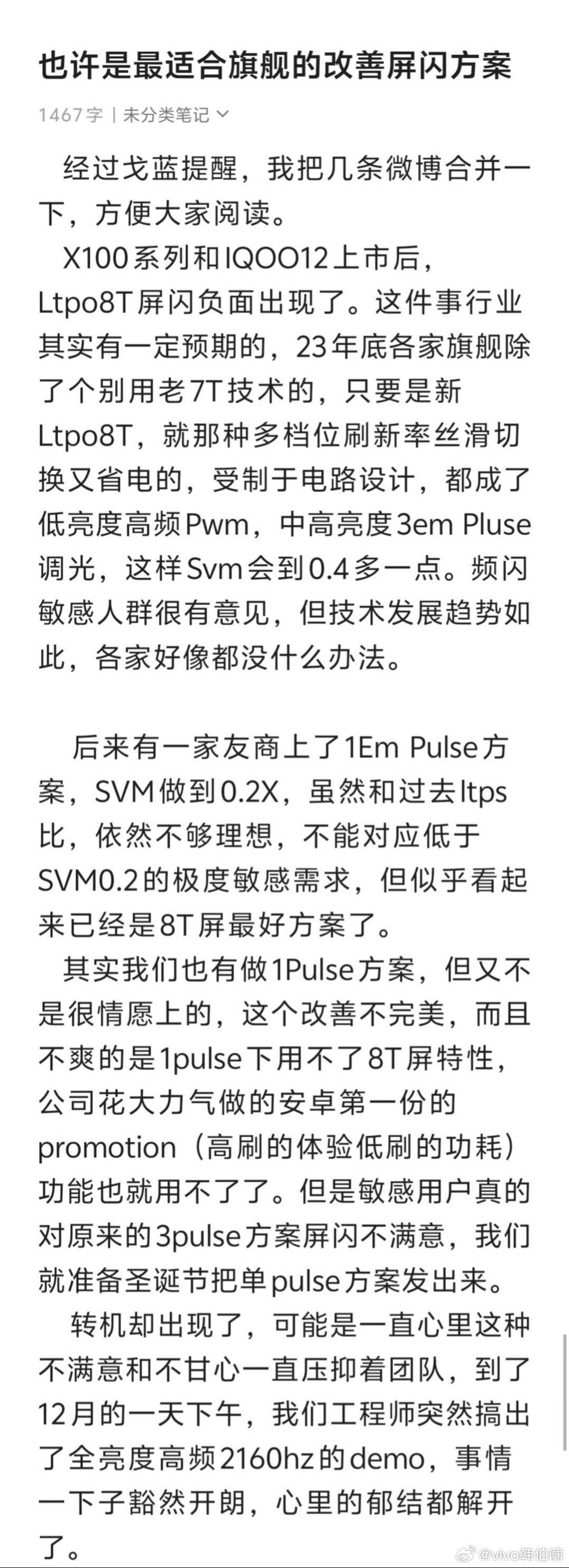

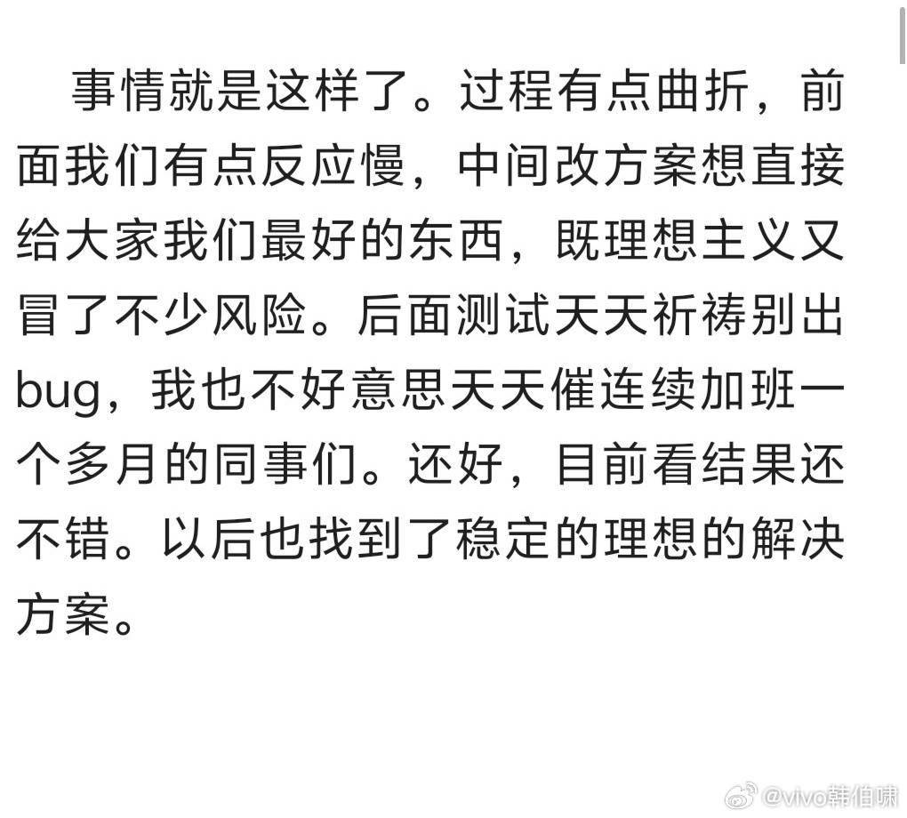

vivo 通信科技有限公司产品经理韩伯啸微博发文,称 LTPO 8T 屏幕受制于电路设计,都成了低亮度高频 PWM,中高亮度 3em Pluse 调光,这样 Svm 会到 0.4 多一点,频闪敏感人群感到不适。
2023 年 12 月,vivo 工程师实现了全高频 2160Hz 的 Demo,为了实装推迟了 X100 系列和 IQOO 12半个月 OTA。韩伯啸表示,全亮度的高频 PWM 调光可能是以后大部分旗舰机(LTPO 8T)最佳解决方案。

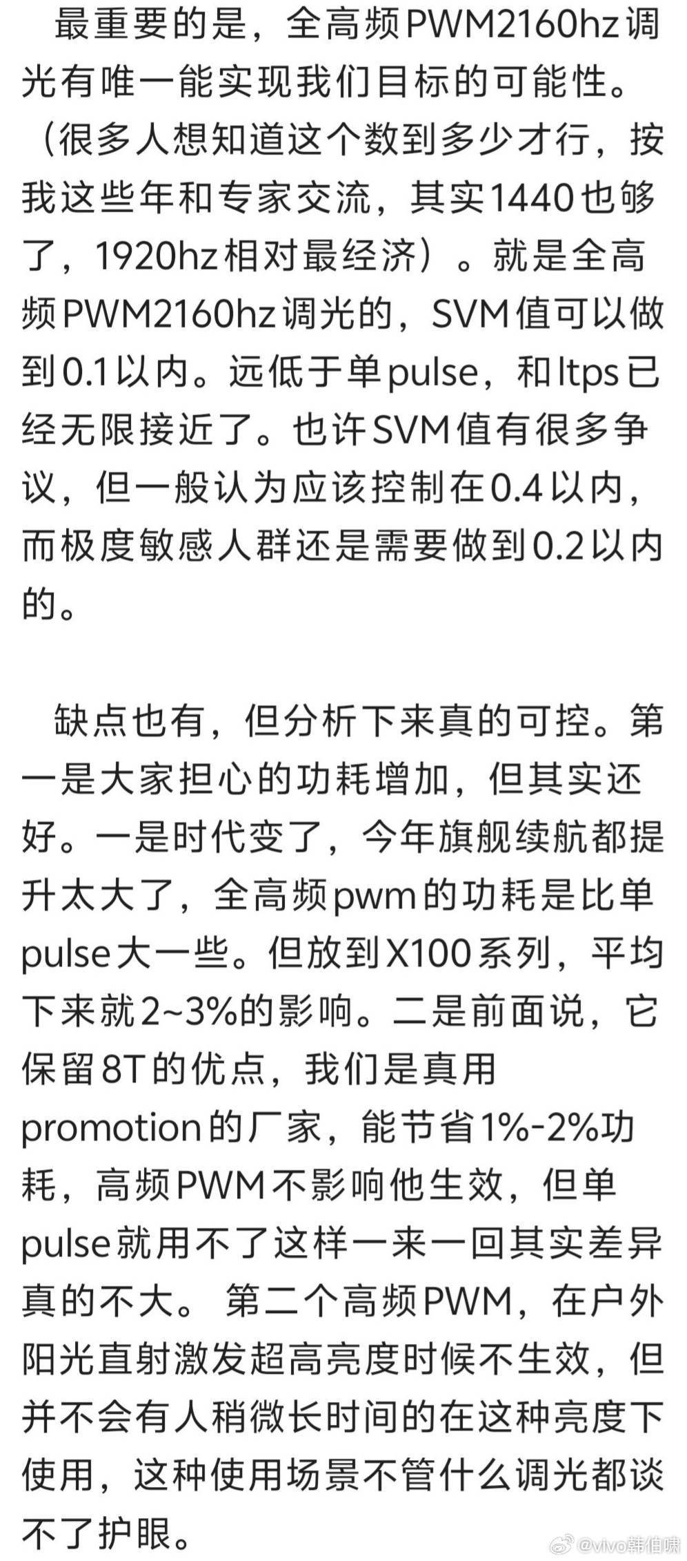

IT之家注意到,韩伯啸称全高频的功耗比 1 Pulse 大一些,但放到 X100 系列,平均下来就 2~3% 的影响,iQOO 12 和 Neo9 系列上也差不多。得益于 ProMotion 显示技术,能节省 1%-2% 功耗,高频 PWM 不影响该效果。
