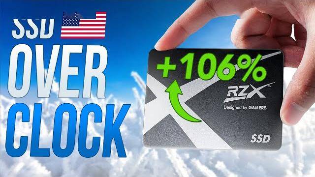

Youtuber Gabriel Ferraz 发现:虽然对 SSD 超频可以进一步压榨其性能,但也容易导致硬盘寿命降低或数据丢失。

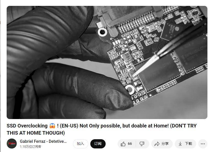

Gabriel Ferraz 在这次实验中使用了一款名为 RZX Pro 240GB DRAM-Less 的 SATA 硬盘,内置慧荣科技的 SM2259XT2 主控。
至于为何不采用 NVMe SSD,他表示这些硬盘几乎已经完全开发出“最佳潜力”,所以超频几乎没有可见的性能提升。也就是说,要想对 SSD 超频首先要看其硬件是否存在可挖掘的性能释放空间。
据介绍,SM2259XT2 采用了单核 ARC 32bit 架构 CPU,基于台积电 28nm 制程制造,其最大频率为 550 MHz,而这款 SSD 中只有 425 MHz。
这款固态硬盘采用了特殊的 96 层铠侠 TLC BiCS4 256Gb NAND 闪存,其额定频率为 400 MHz,单实际使用中速度仅有 193.75 MHz。
他在测试过程中使用了一款 SATA 转 USB 适配器(带有 JMS578 桥接控制器和特定夹具)。他没有展示全部过程,因为一般用户无法复制,免得因为自行操作影响其保修。
最麻烦的一步在于,他需要使用量产工具对这款固态硬盘进行重新编程,利用兼容的固件进行多方面的微调,这期间需要一定基础知识和一系列试错,从而在保持稳定的同时尽可能发掘其性能潜力。
最终,他通过一系列操作,让这款 SSD 主控稳定运行在 500 MHz,相比默认条件下的频率提高了 17.6%,但 NAND 提升幅度达到了 400 MHz,相比增加了 106%。

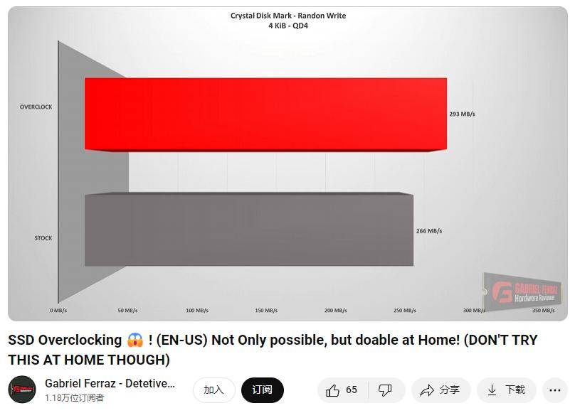

完成超频后,Gabriel Ferraz 使用 CrystalDisk Mark、3DMark 和 PCMark 10 进行了基准测试,但因为 SATA III 的上限在这里,顺序读写速度几乎没有提升,这款 SSD 只降低了一点点的延迟。
相比顺序读写速度,这款固态硬盘的随机读写性能可以说是获得了巨大提升:随机读取性能提高了 27%,随机写入性能提高了 10%;同时 3DMark 和 PCMark 10 也表明其性能确实有所提高;但在 Adobe Premiere Pro 2021 文件加载时间和游戏加载时间方面几乎没有任何改变。
