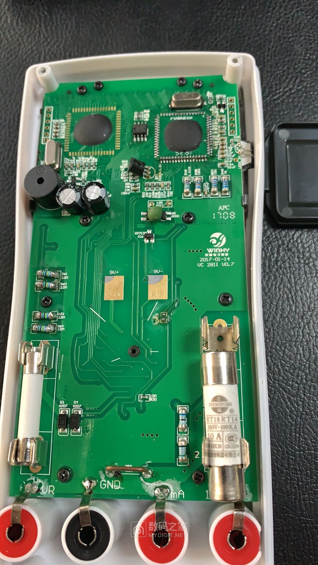

隔壁论坛的50元av4万用表突然不正常,交流档220v测的400v,直电档测18650显示6.8v,9v电池测的17v,欧姆档短接表笔显示00.00,之前显示00.06,有大神会修这个么?这是什么问题哦,哪里烧了?
汉研维修了 算是好了,拆开看了下  貌似换的东西还蛮多,这焊工:sweat:貌似温度不准了,温度档直接显示80

发表于 2019-6-27 12:12:35 来自手机浏览器 | 显示全部楼层
貌似更换了分压电阻 2.5M*4个  全换了?
发表于 2019-6-28 11:03:27 | 显示全部楼层
foxconn_1234 发表于 2019-6-19 16:34
汉研维修了 算是好了,拆开看了下  貌似换的东西还蛮多,这焊工貌似温度不准了,温度档直接显示8 ...
这个维修工作量确实不小,牛屎都铲掉了,结果是又换了个牛屎。看来厂家留焊盘还是为维修做过考虑的。并不是牛屎坏了就不能修。业余条件下去掉牛屎比较费劲,可能厂家有药水能熔掉牛屎吧。
