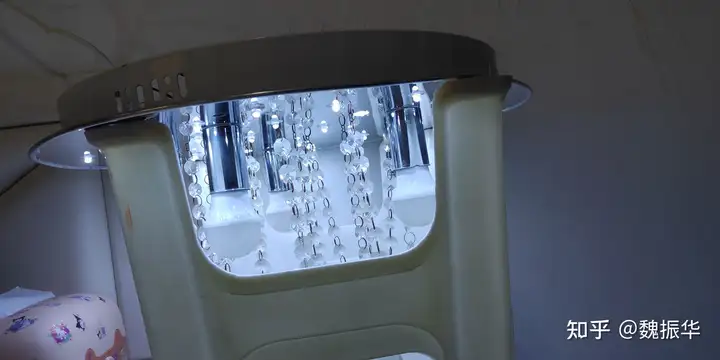

邻居的水晶吊灯完全不亮了,其实就是一堆玻璃球子,据说当时1000多买的,问我能不能修,于是让邻居拆下来看看

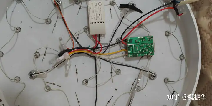

里面没有外面美,一堆LED灯珠串联,一个开关,用来控制LED亮还是球泡亮还是一起亮,还有一个LED驱动
用可调电源,挨个测试LED灯珠,发现有七八个不亮了,于是让他翻出备用灯珠换上(卖家送的,引脚已经绣了,挨个刮亮)。
整体试点了一下,发现还是不亮,于是拆开开关整体检查了一下,发现没什么烧毁的痕迹。
既然是开关,先绕过实验一下,两路都直接接市电,发现球泡和LED都可以亮,看起来只有开关是坏的

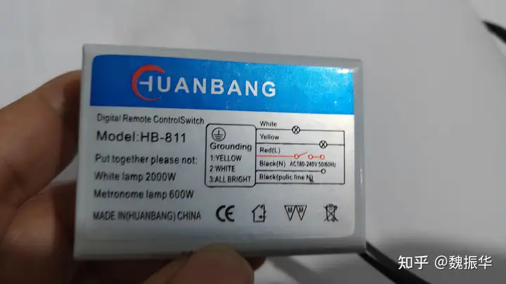

于是拆解开关,外面长这样

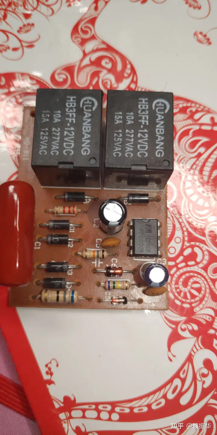

里面 看起来没有烧毁痕迹

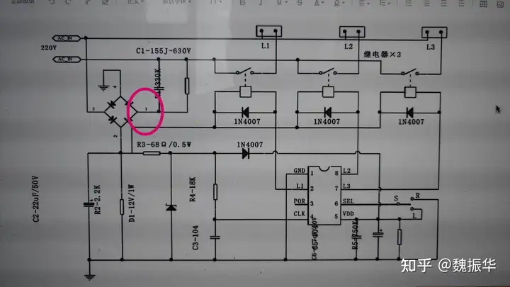

采用tc2608,网上搜索了一下Datasheet和典型电路如下

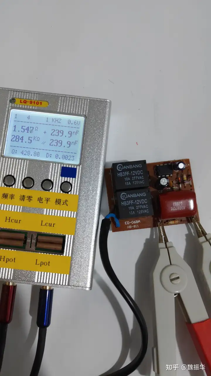

接220v测试,和在线情况一样啥声音么有,于是离线测试继电器,加12v电发现都能吸合,看起来继电器没坏。
根据电路可知:绕过c1加12v直流电,能测试整个电路的直流场景,于是加电在桥和c1之间,发现继电器也可以吸合,可以推测,c1可能坏了

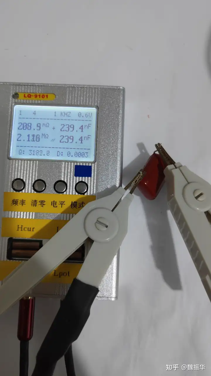

电桥在线测试,发现容量不对

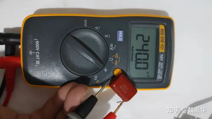

拆下来离线测试,也不正常
万用表电容档,也同样

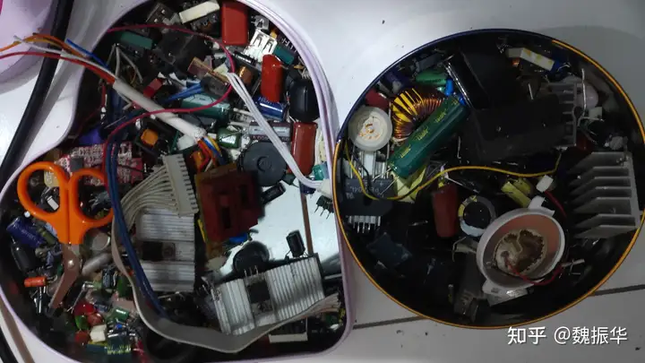

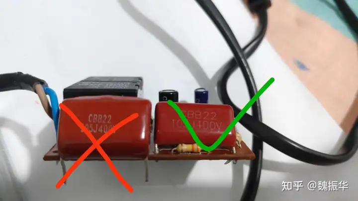

于是零件盒子里找了一个安上去,个头有点小,也不知到行不行
再接220v测试,发现继电器可以吸合了,装回去后,灯修复完毕

盒子里都是宝贝啊

这种阻容降压的电容用几年就会失容导致继电器无法吸合,对于不会维修的家庭来说就属于计划性报废

那电桥居然在线、离线测电容几乎没差值。让我心念小动,是不是也得搞个电桥玩玩了。
发表于 2024-2-20 09:17:46 | 显示全部楼层
金属膜电容随着时间的推移容量会越来越小,通病。

 楼主| 发表于 2024-2-20 10:03:55 | 显示全部楼层
微醉 发表于 2024-2-20 09:00
这是来晒仪器的?给你涨点家元吧。
那电桥居然在线、离线测电容几乎没差值。让我心念小动,是不是也得搞个 ...
好几年前在淘宝买的,现在居然涨价了,因为这个比较小,还支持usb充电,就一直用着,另一个同惠电桥和万用表一样大,几乎闲置状态

发表于 2024-2-20 10:39:39 | 显示全部楼层
这种电容就这样,换个安规看看
