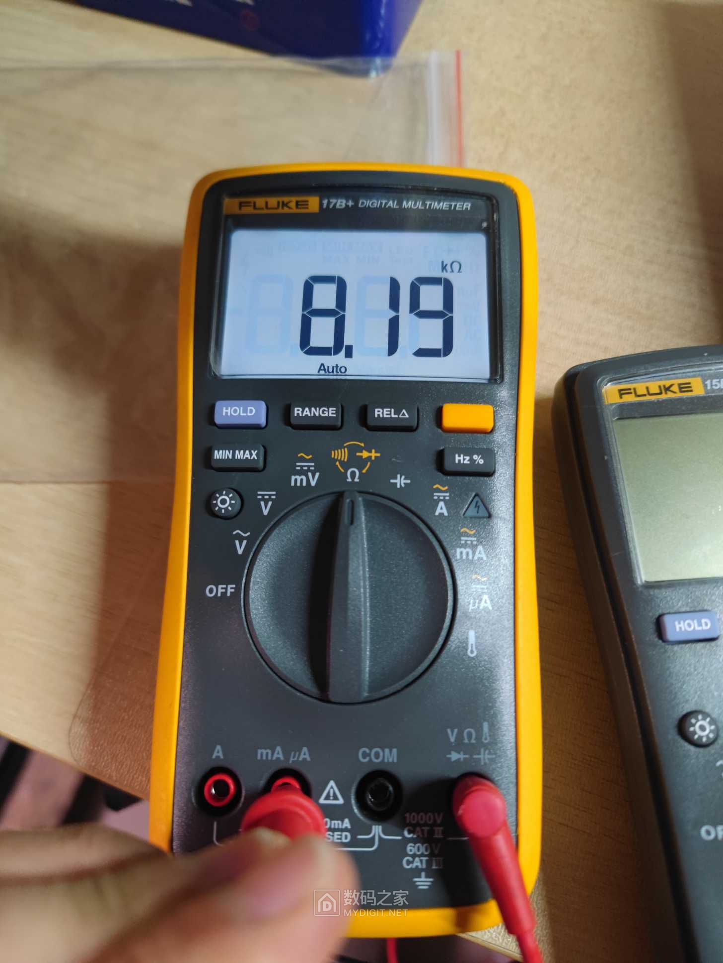

单位有一块福禄克15B+的毫安档损坏很久了,一开始一直以为是保险管烧断了,最近买了一个国产保险管换上后
发现毫安档还是有问题,测量电流只有实际电流的十分之一
刚开始还以为是国产保险管有问题,跟卖家掰扯半天,后来跟另外一台17B+对比毫安档电阻发现正常是8kΩ左右的电阻,而这台15B+只有几Ω

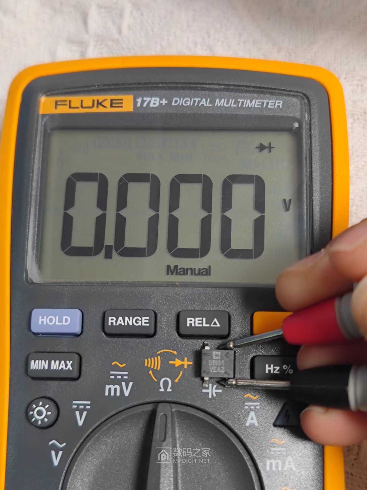

经过网上查找别人的维修案例,对比好的17B+,发现是15B+毫安档上的整流桥和其中一个二极管击穿,应该是跟保险管一起被短路烧坏
拆下来测一下,果然被击穿。
于是去网上买了两个新的整流桥和二极管,都是3毛5一个。
恰逢过年,等了十几天才收到新元件,测量了一下新元件好坏
确认没问题之后马上焊上
随便拼装了一下再拿出17B+对比一下
电流档恢复正常,有点误差,晚点再自己校准一下就差不多了。
另外说一下我买的型号,供有需要的朋友参考,二极管15B+原装是威世的,所以我也买的威世400V耐压
整流桥实在没看出来原装是什么牌子,型号是DB104S,我买的美森科。
要是有大佬知道原装品牌可以留言告知

1xB的ma和ua档电流是要经过拨盘开关切换的8kΩ不是ma采样电阻值,ma采样电阻是1Ω。最好是两块表互量。但楼主这个情形反而明显能发现保护电路击穿。

这个表的好处是mA档可以单独校准,要有30mA的标准源,用电子负载和可调电源加高位表也能模拟。这块表大概率是mA档误测了220VAC,而且当时有可能不是原装保险丝,就会烧这两个元件,原装保险丝的话基本只会坏保险丝,我经历过
