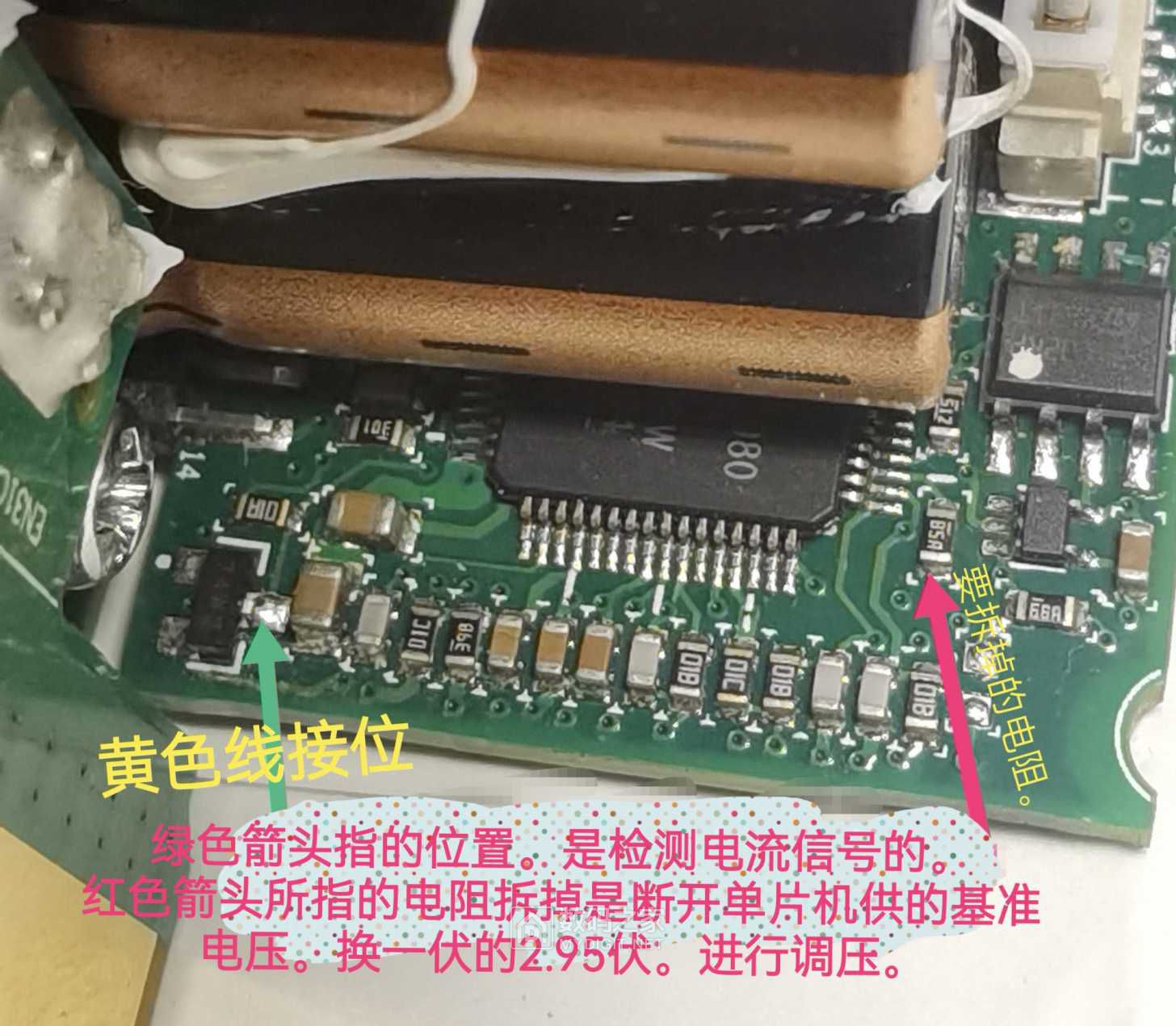

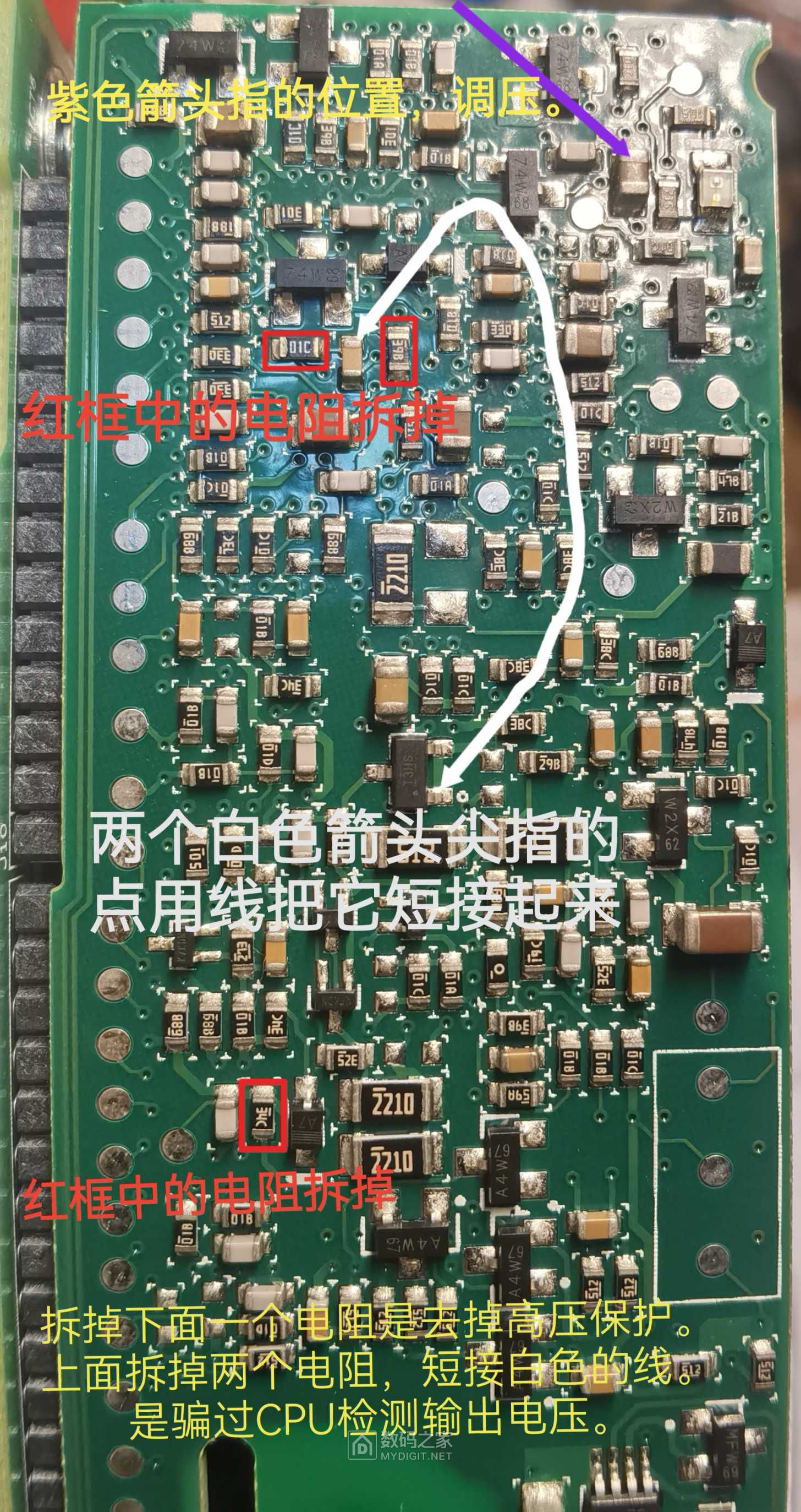

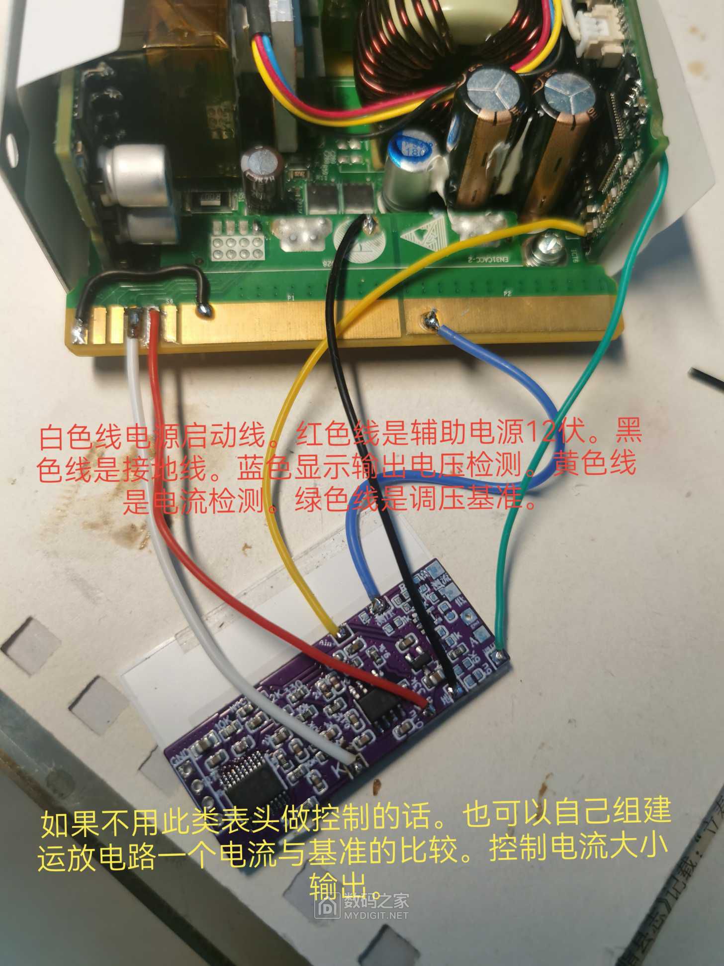

改装与去高低压保护 ,调压可用电位器分压进行调压。

电压调整能到20伏么?
发表于 2024-3-15 13:44:16 | 显示全部楼层
20v估计够呛, LLC结构的?

发表于 2024-7-24 23:31:53 来自手机浏览器 | 显示全部楼层
阿杜1971 发表于 2024-3-15 12:10
电压调整能到20伏么?
llc别想了,中午玩玩还可以。

刚刚有一个改失败了,不知道买的小板不对还是线没有焊好

能调多大范围
