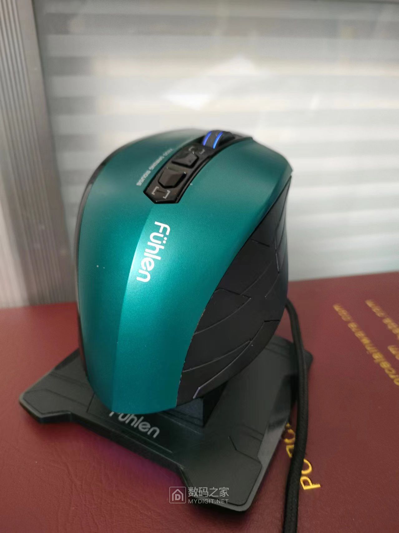

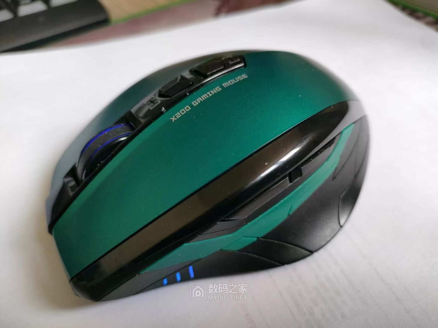

由于这个鼠标用的挺顺手的,我就想着再买一个,后来发现停产太久了,买不到了,某鱼上只有一个卖的,还卖接近二百块钱。碰巧某鱼也给推荐了一个二手的富勒双翼游神X200,当年是要比X100贵很多的,当时我想买,但是二三百的价格还是劝退了。
看卖家描述,这鼠标没多大问题,就是脚垫没有了。跟他沟通了下,说是还有个问题就是鼠标左键连击,在我看来这完全不是问题啊,直接换个微动就行了。最后商量好五十包邮拿下。虽然不贵吧,但是最后还是翻车了,电池废了,基本没容量了,充满用不了一天,最严重的问题是在游戏引擎模式下,会出现光标瞬间漂移的情况。就是突然光标掉线一样,然后从屏幕另一个位置出现了,没法用。用那个办公模式的引擎的话能用,但是刷新率太低了,移动距离比较大,不太好用。跟卖家沟通,电池的事情他说我没问,他也没写,算不得数,他承认有瞬移的情况,但是他说插线用就没这个问题,但是插线用这鼠标还有啥意思啊?所以这鼠标还是当个摆件比较好啊。早知道如此50买个新款的无线鼠标不香嘛,只能说是追求情怀了。懒得退了,还是拆了让大家乐呵乐呵吧。这样就物有所值了。

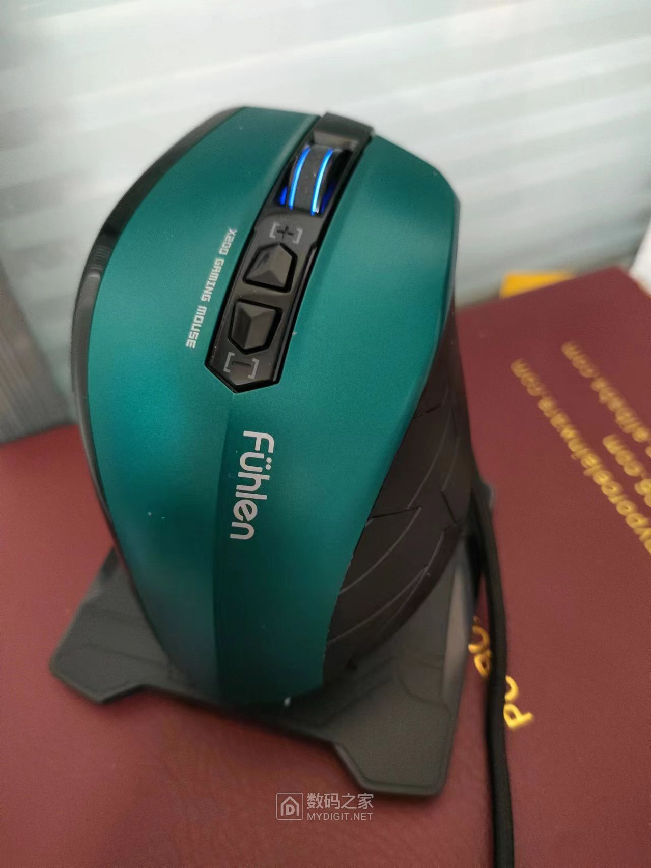

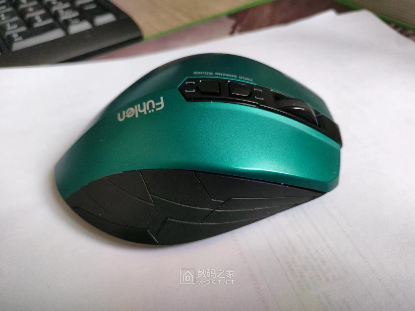

以下图片基本都是打理之后的图片,看这颜值,当摆件没问题吧

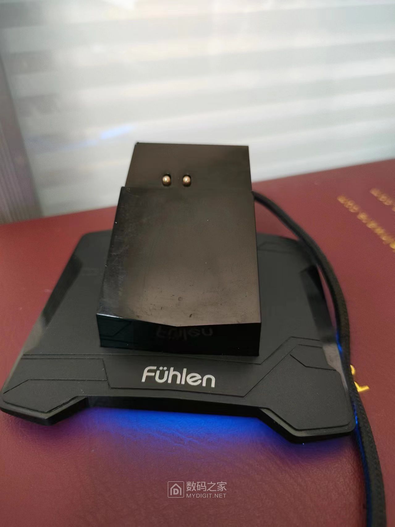

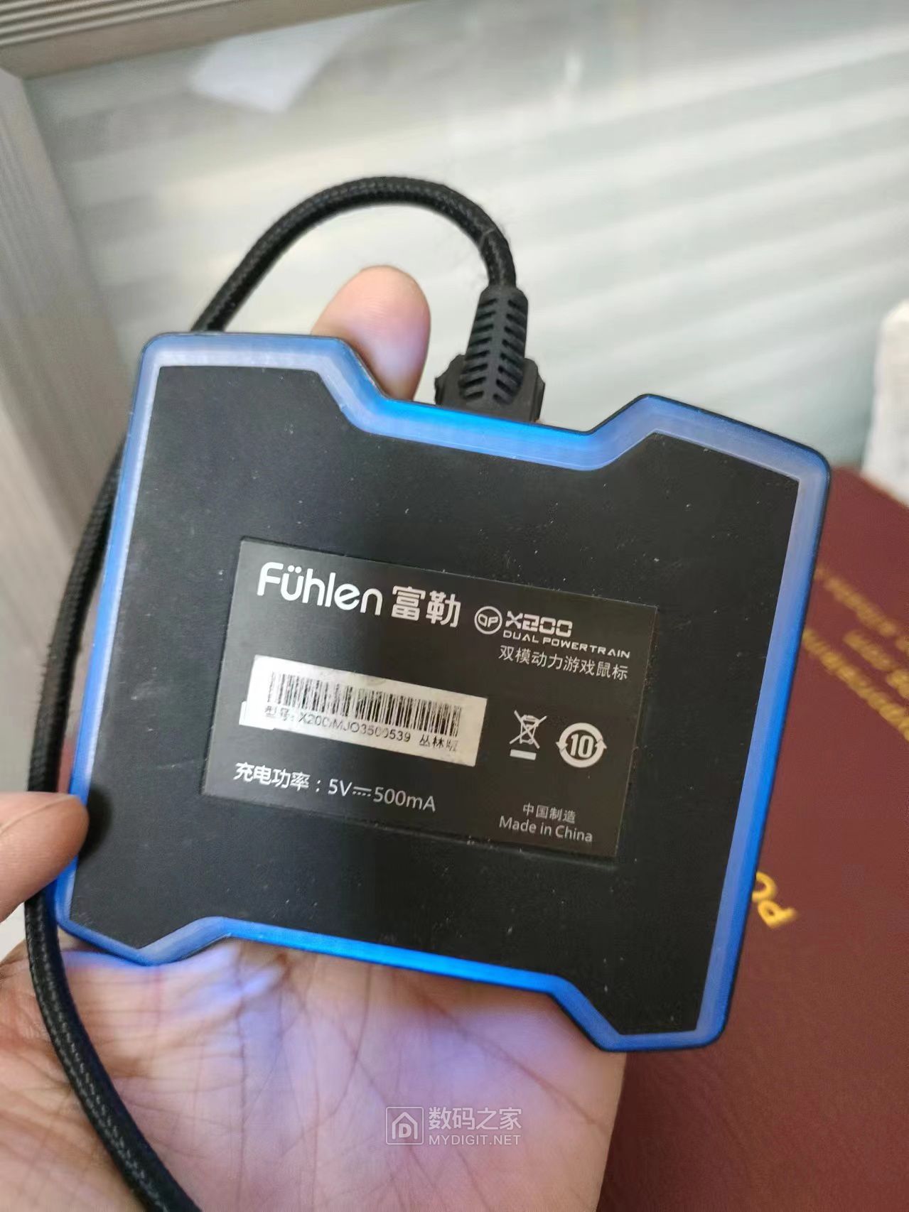

充电底座也是无线接收器,不太便携

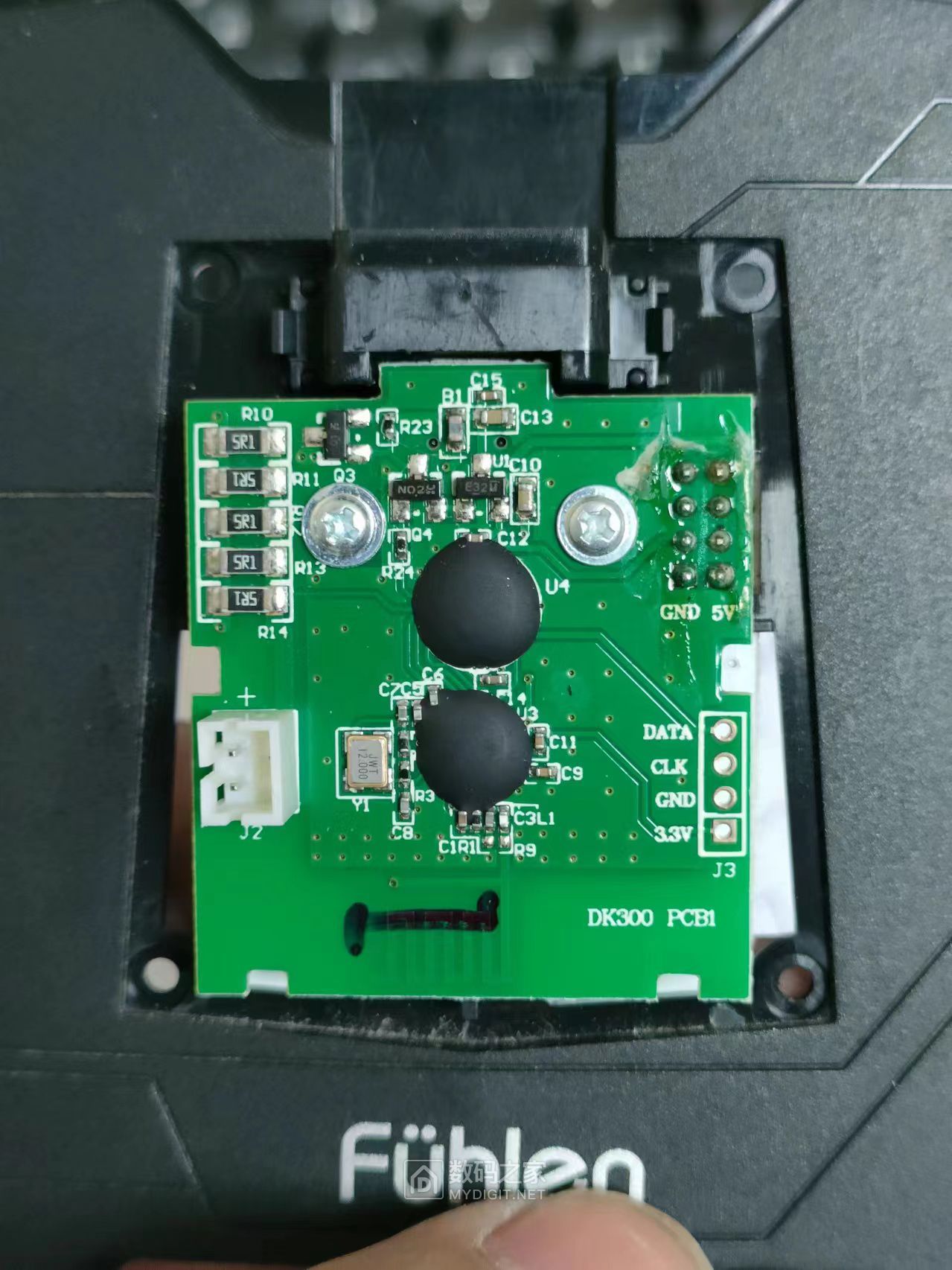

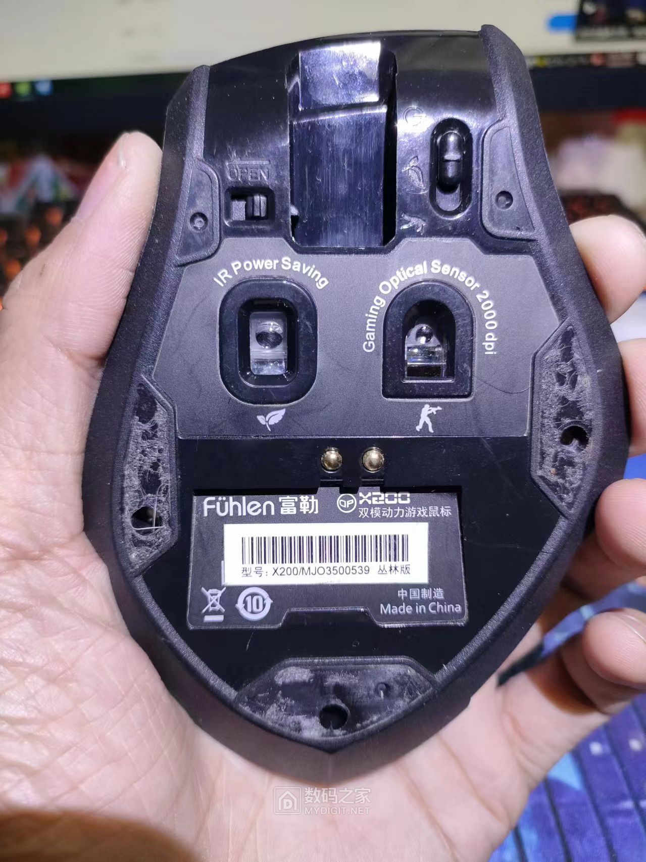

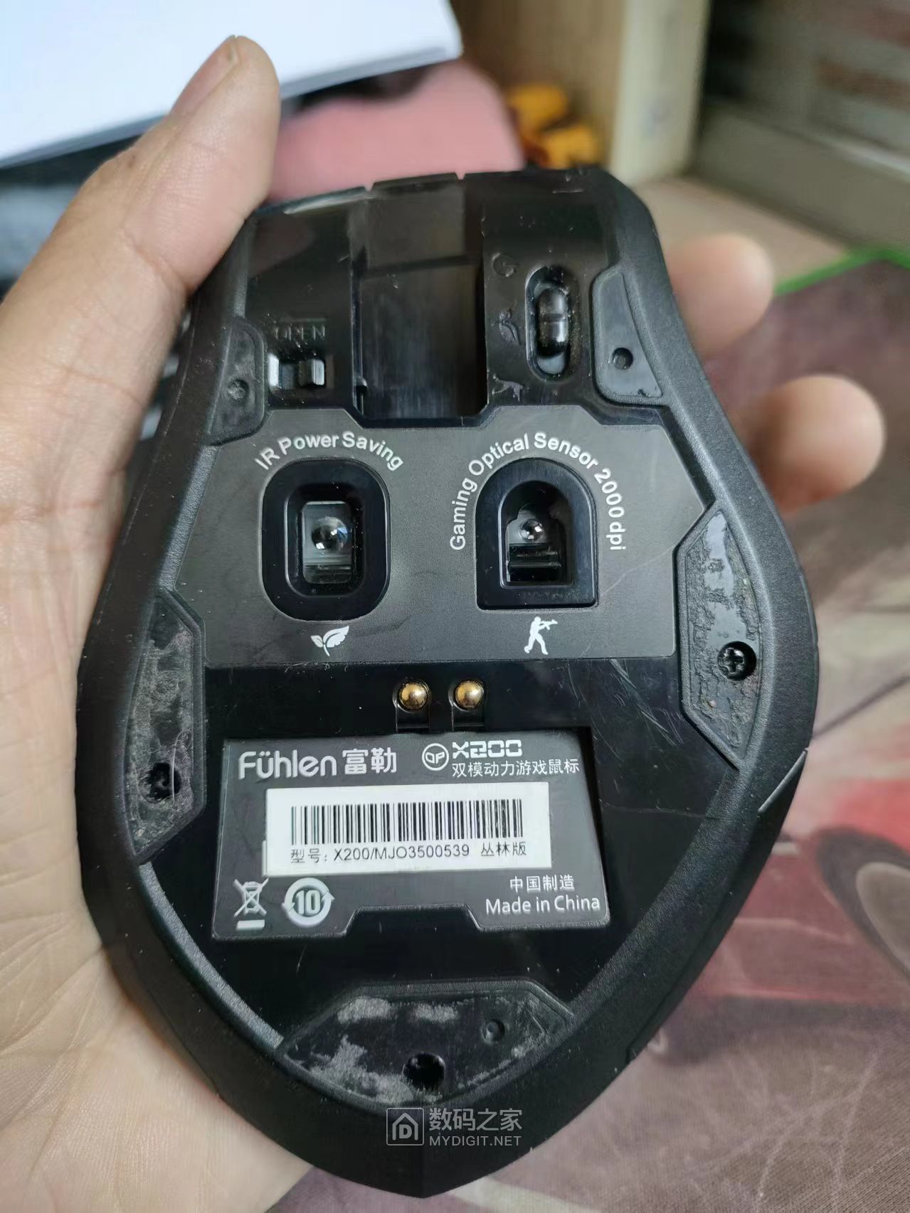

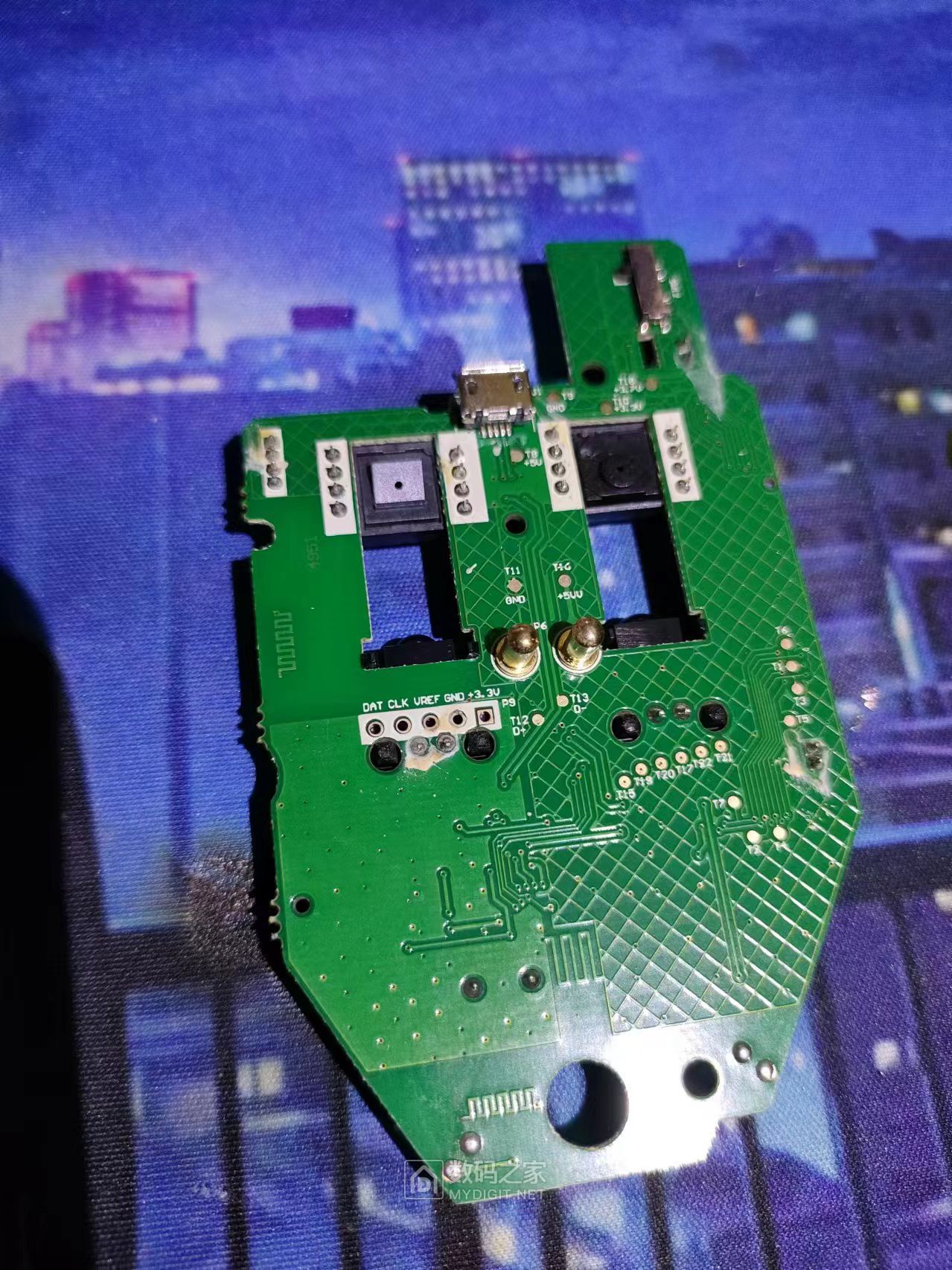

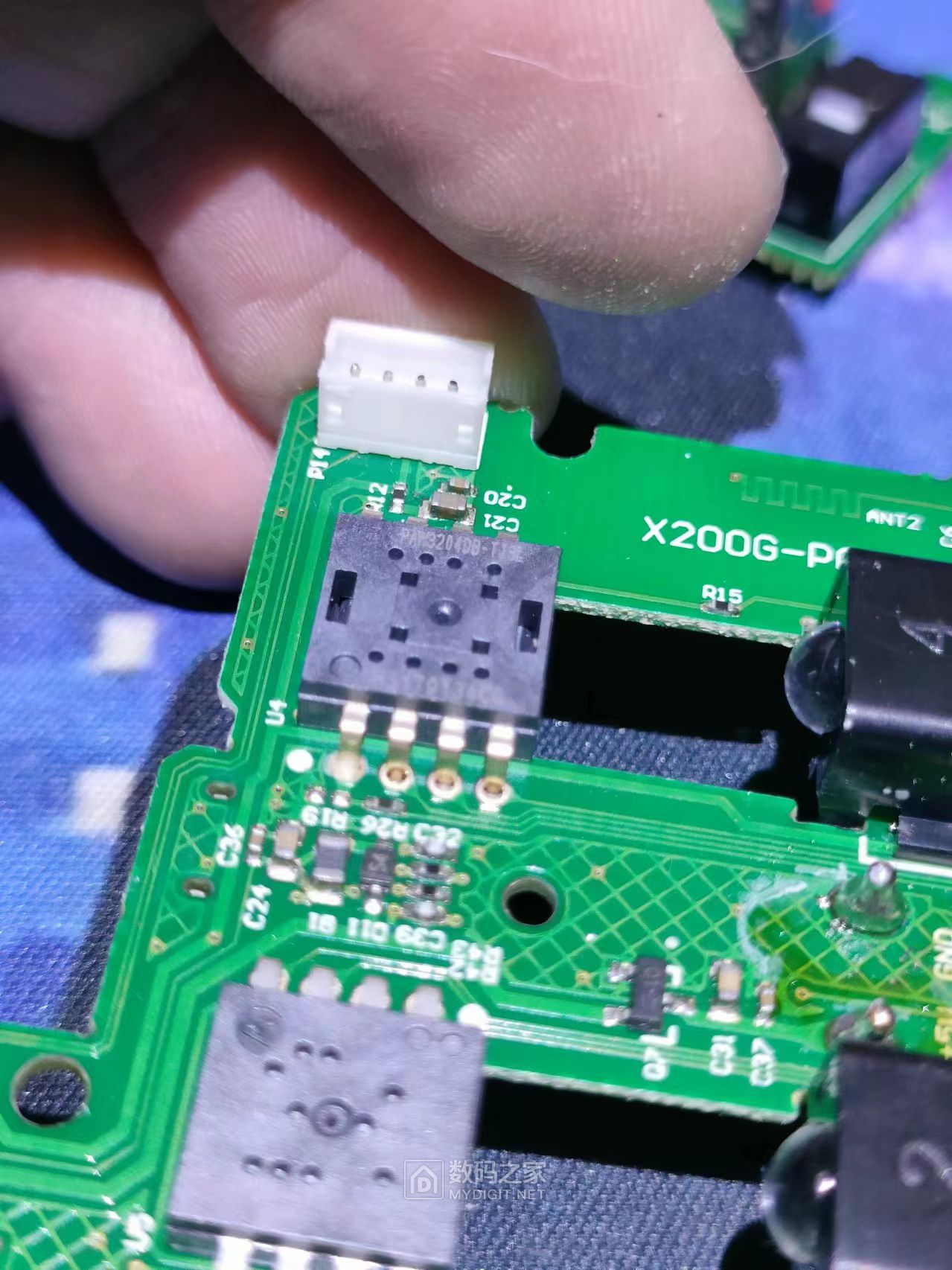

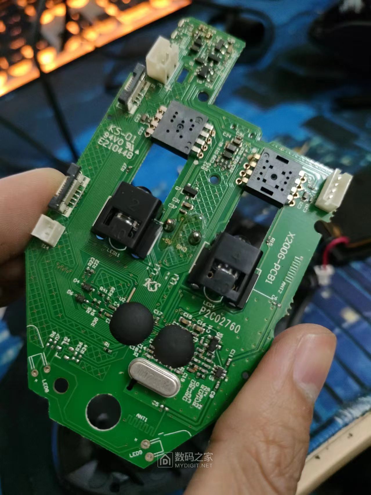

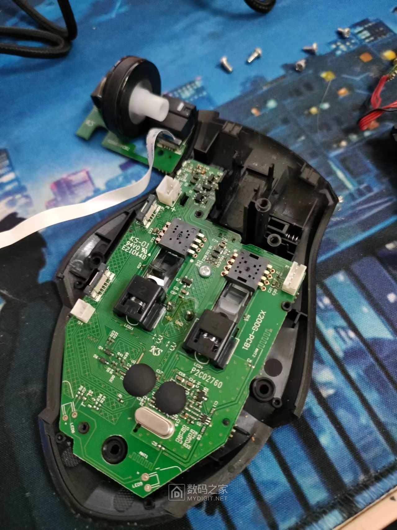

底面能能看到双光学引擎,右侧的Gaming引擎会有瞬间漂移的问题。这双模跟X100不一样,X100只有一个光学引擎。

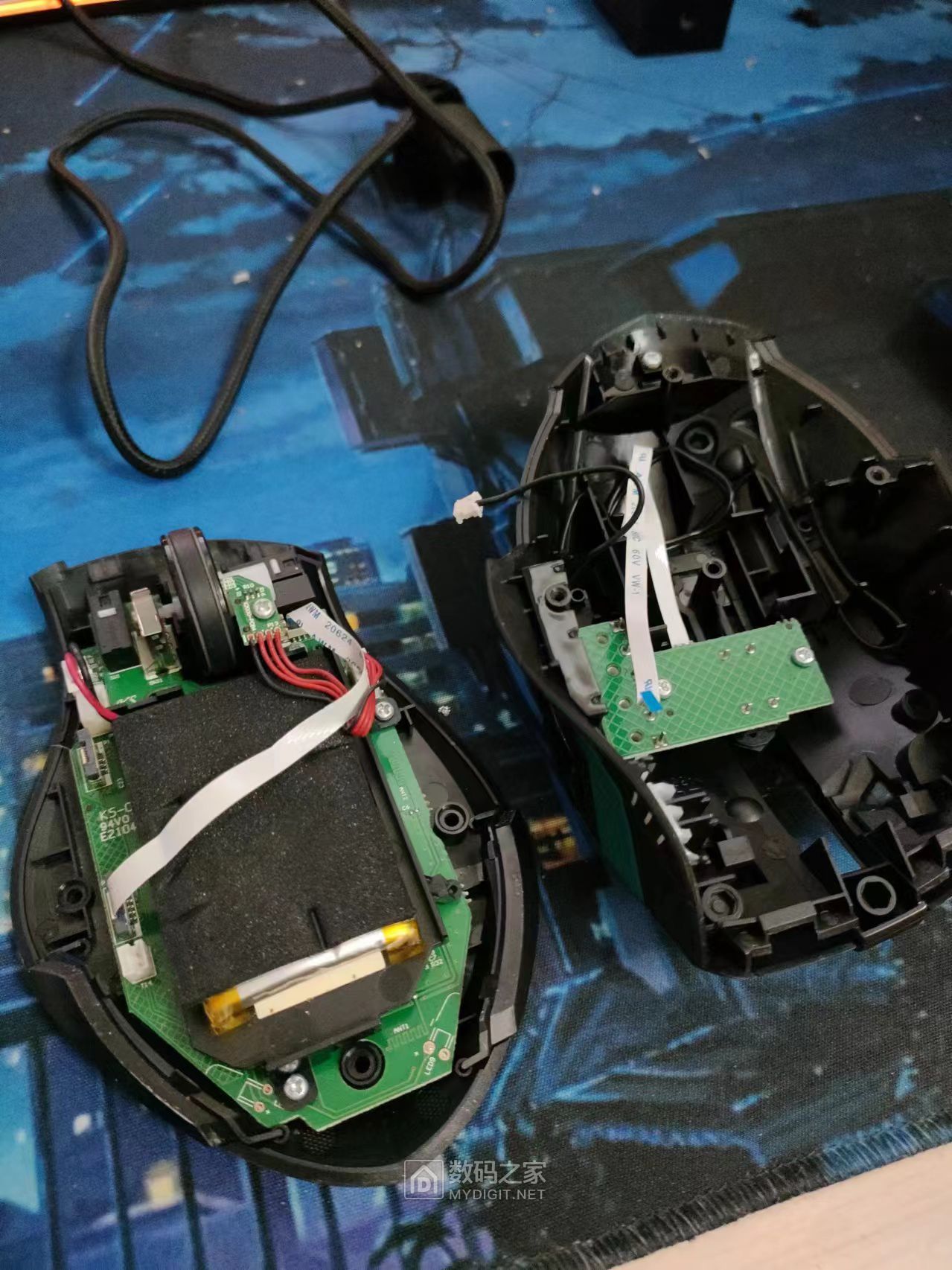

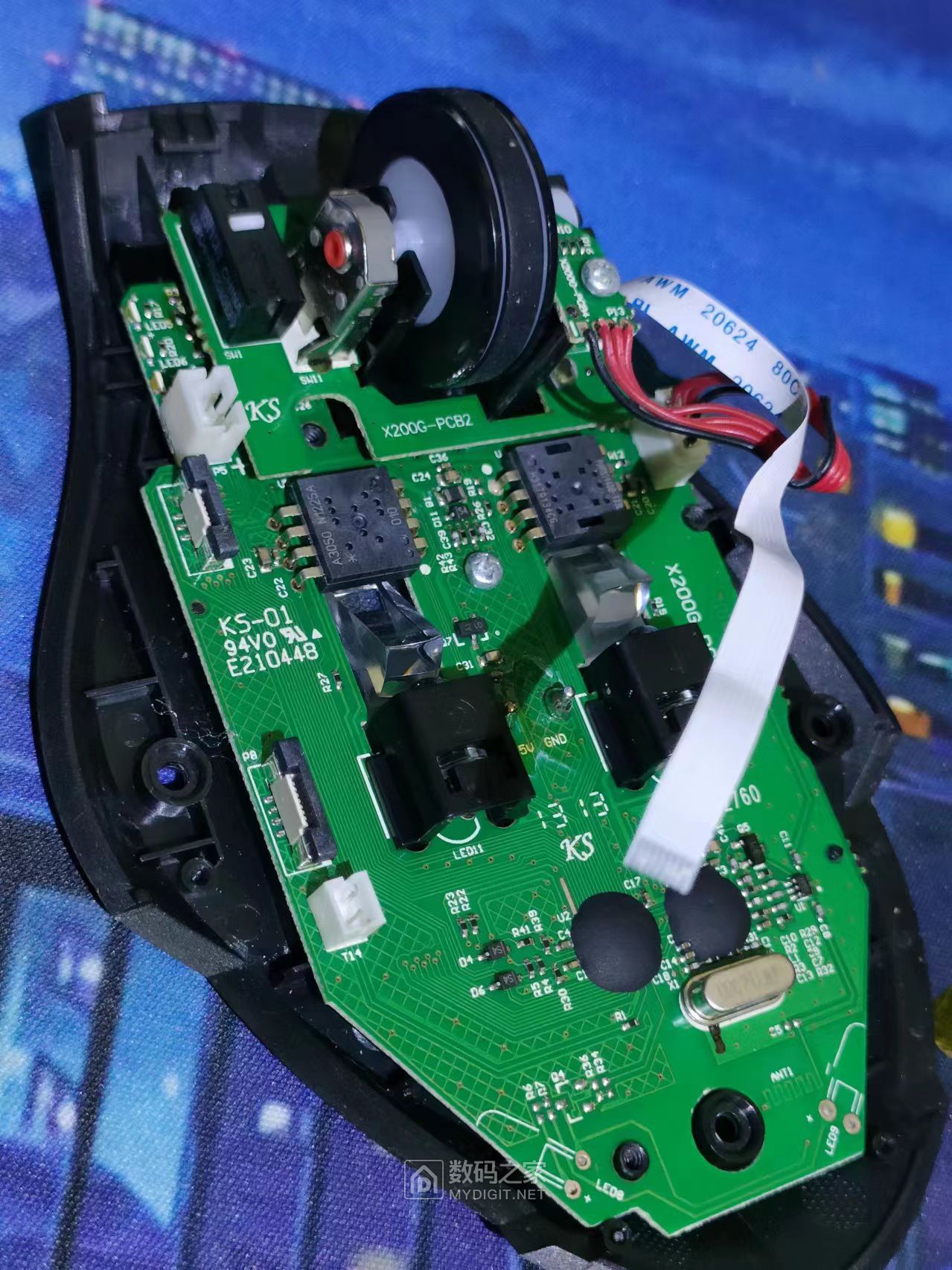

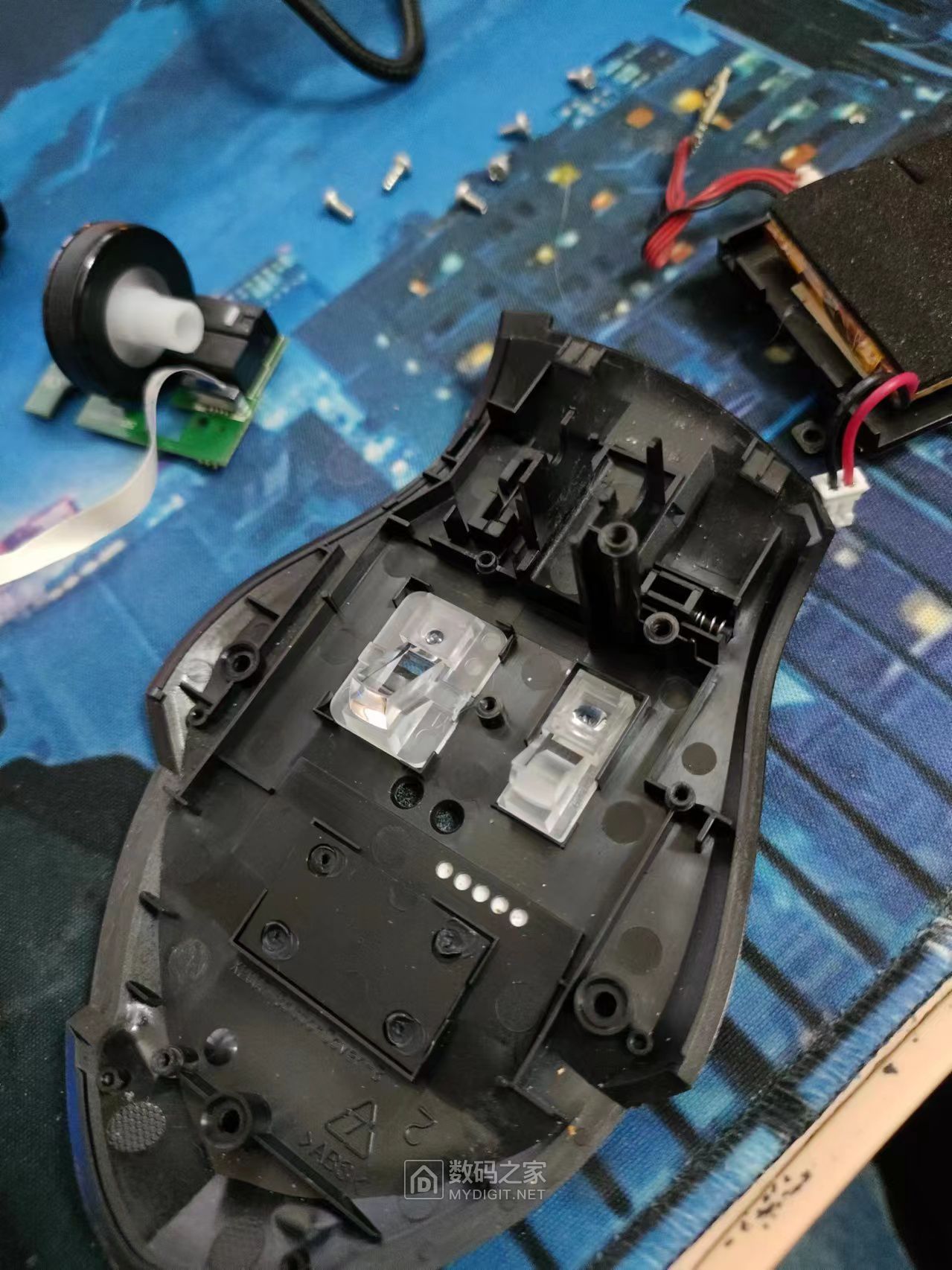

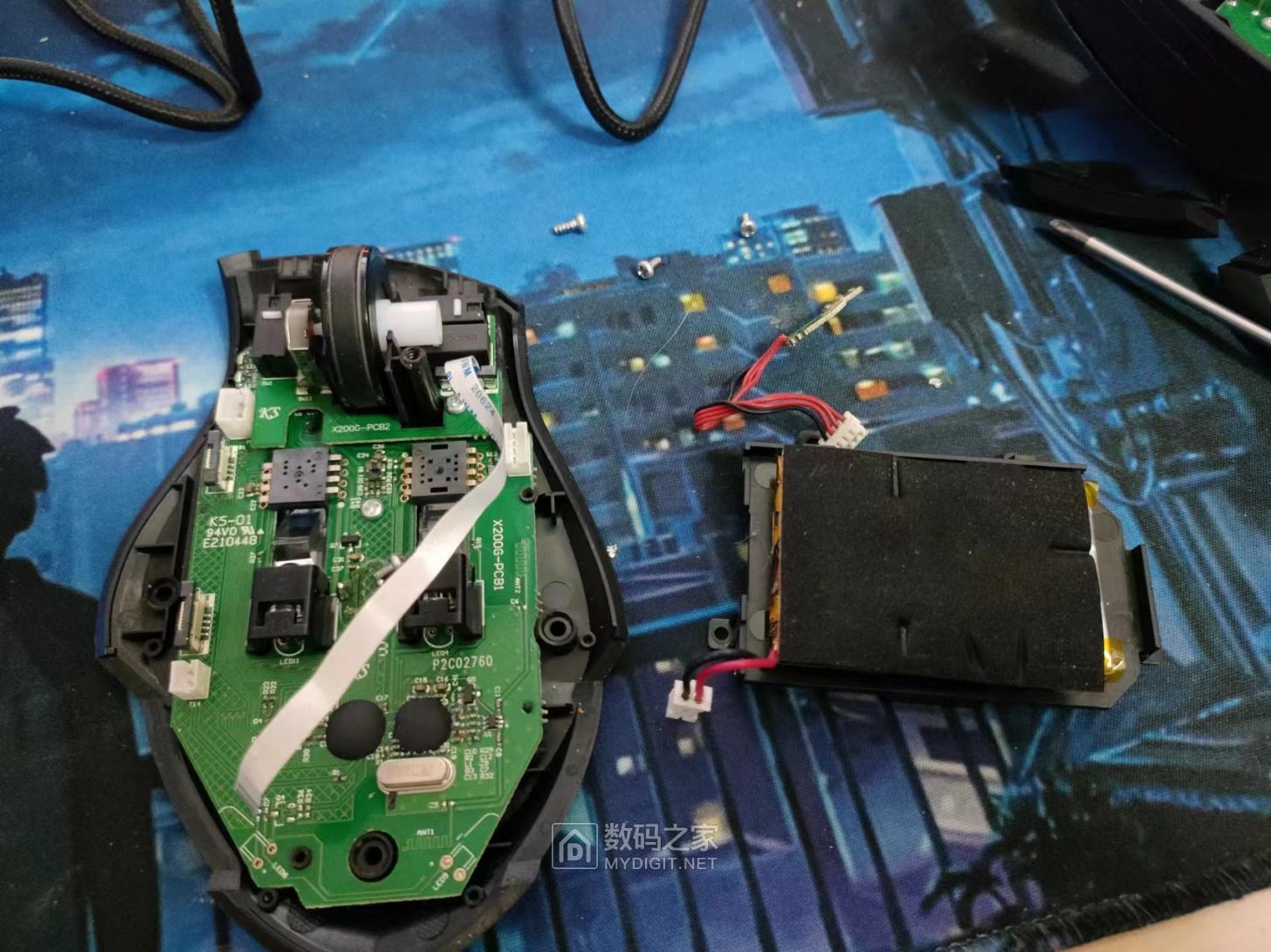

拆解难度不算大,两颗螺丝拆掉就能打开了,也是跟X100一样的软排线连接

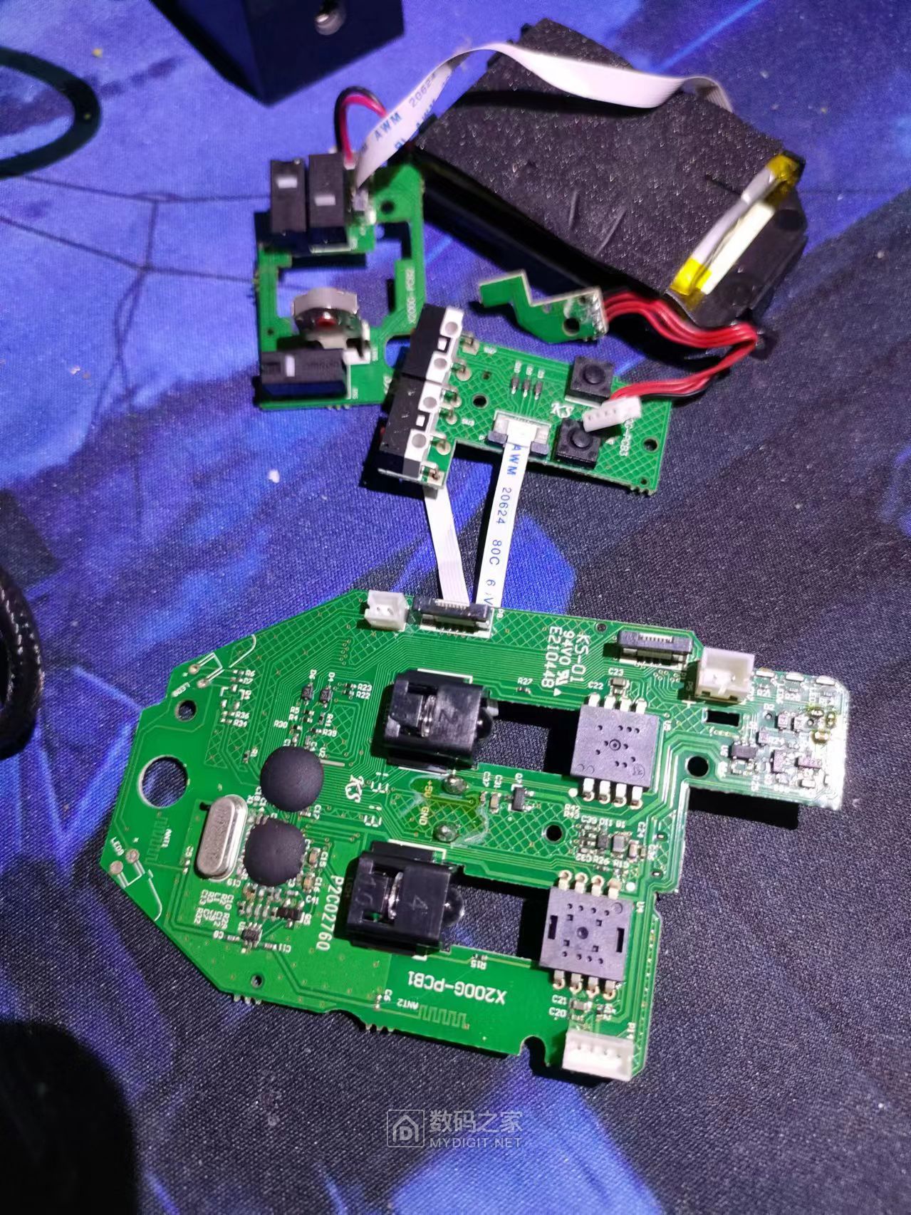

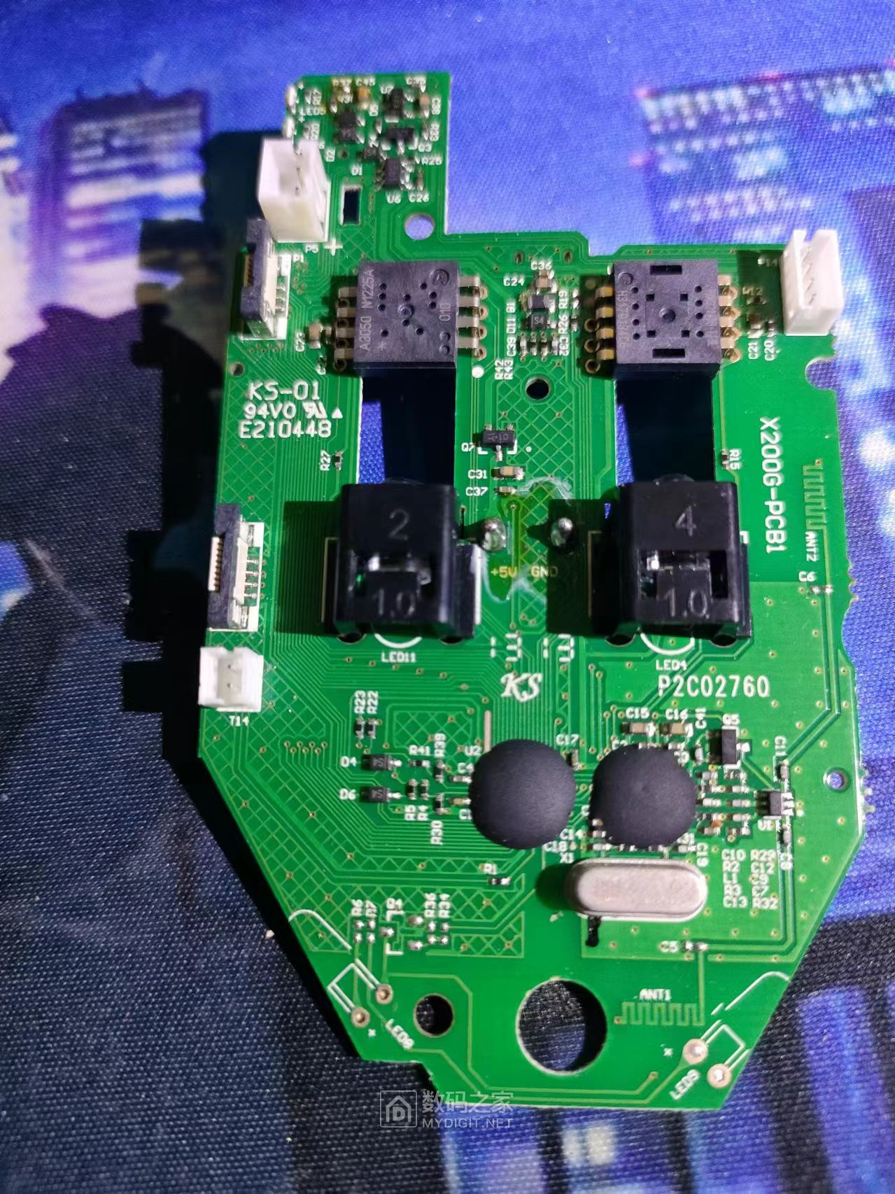

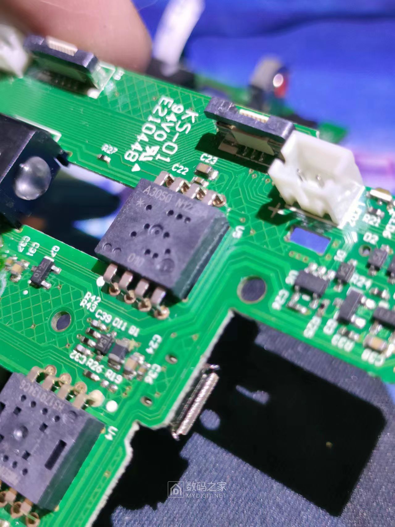

主板的图片,两个光学引擎,游戏的是A3050,办公的是PAW3204

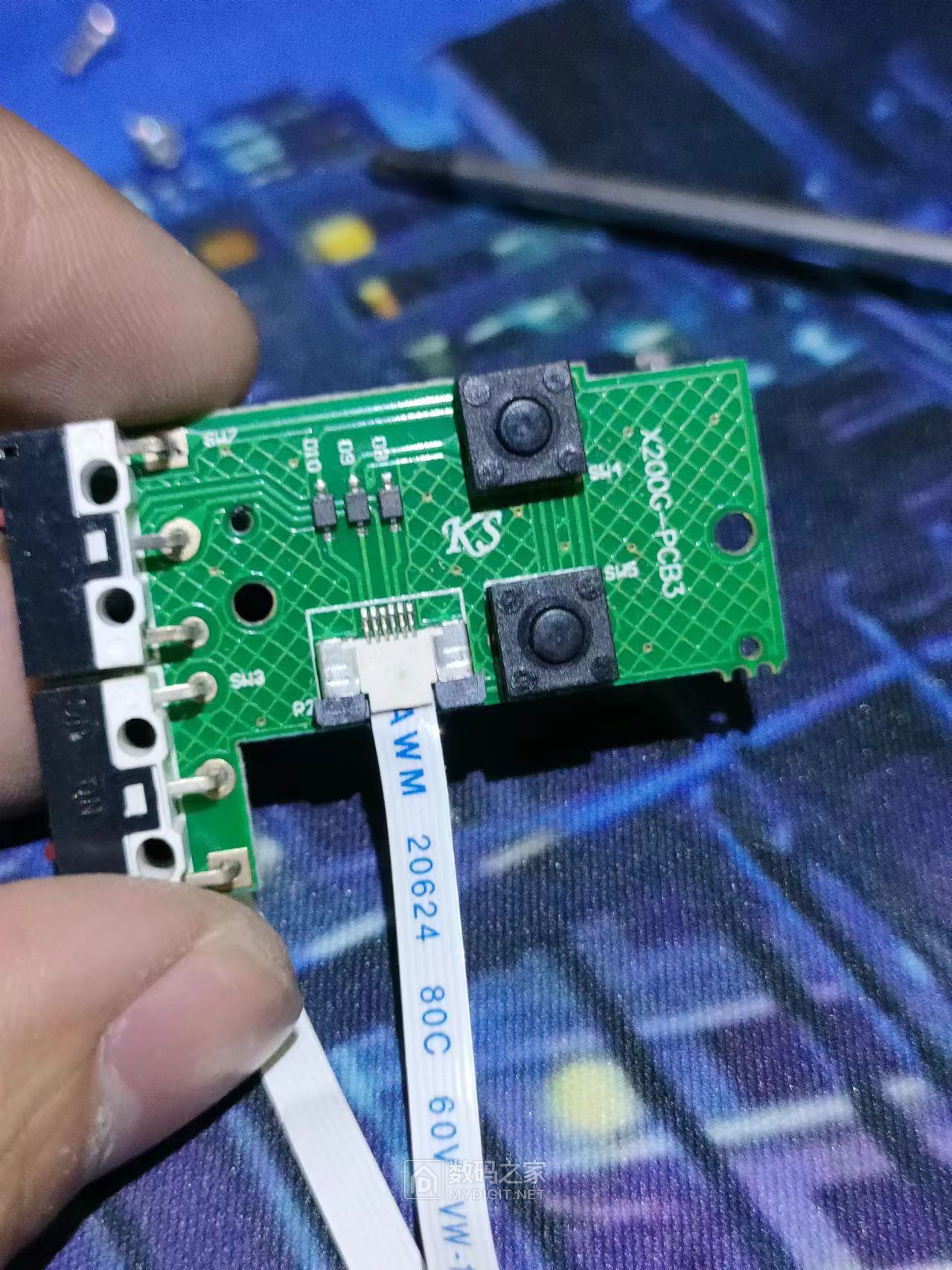

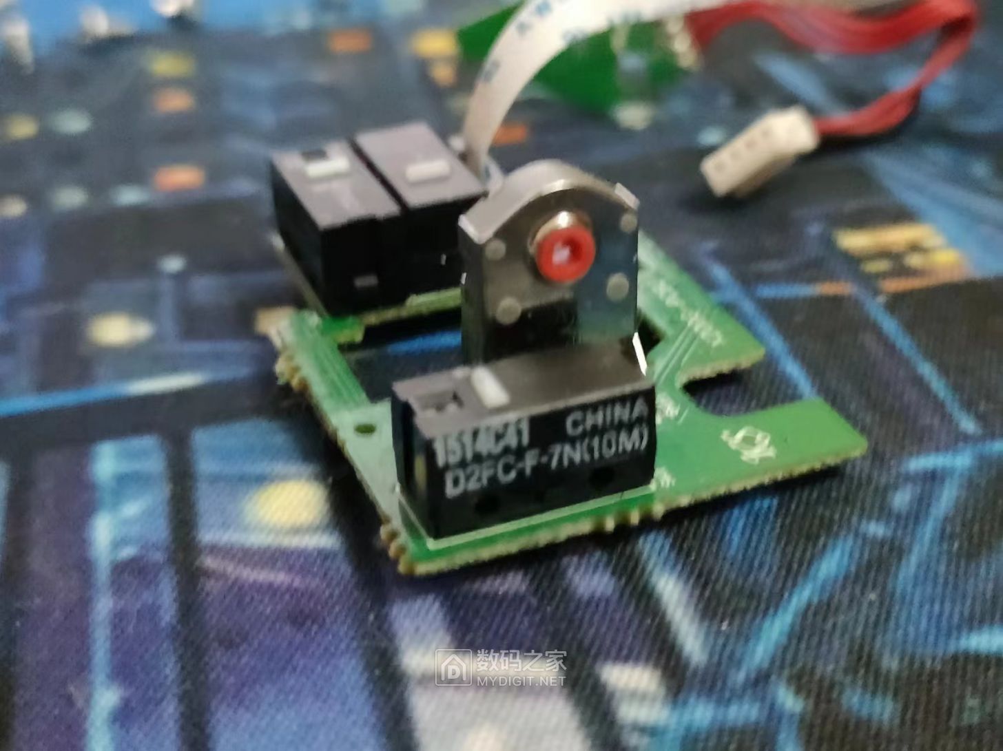

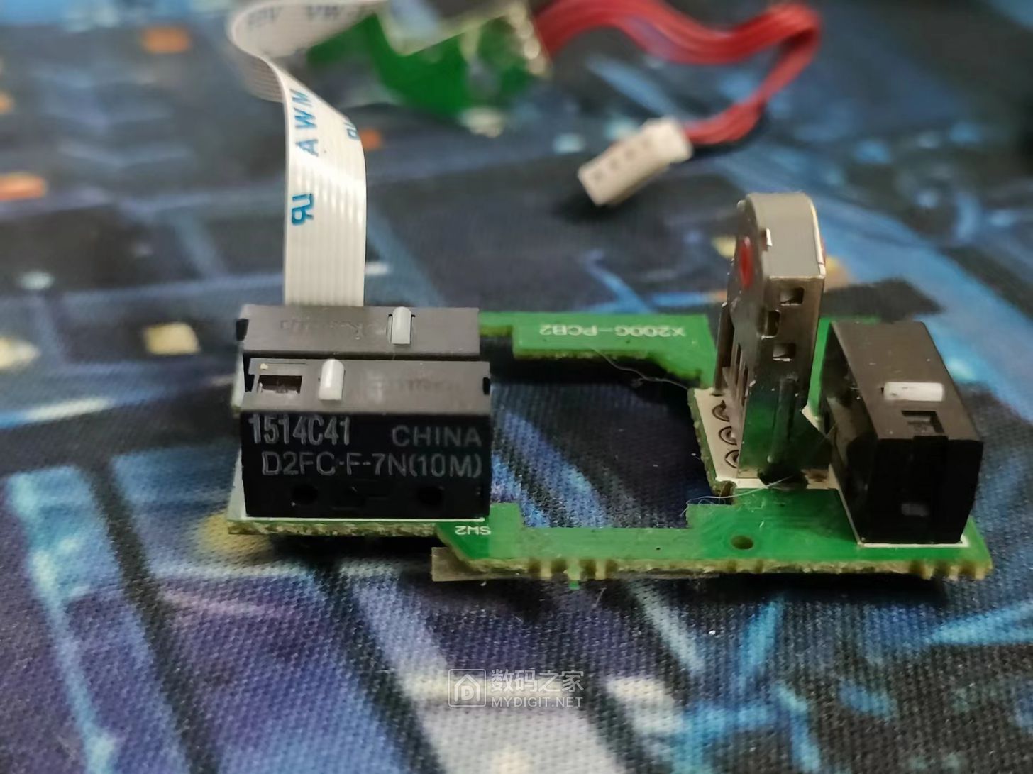

微动是欧姆龙的10M的,这还不如X100的OF加强版微动

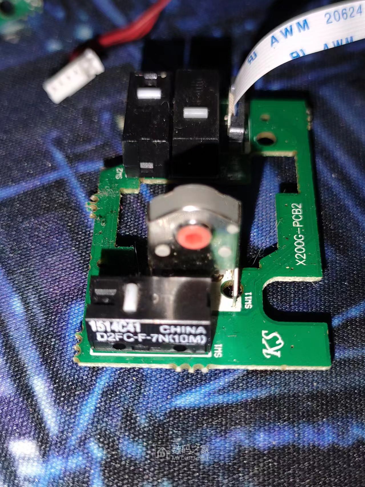

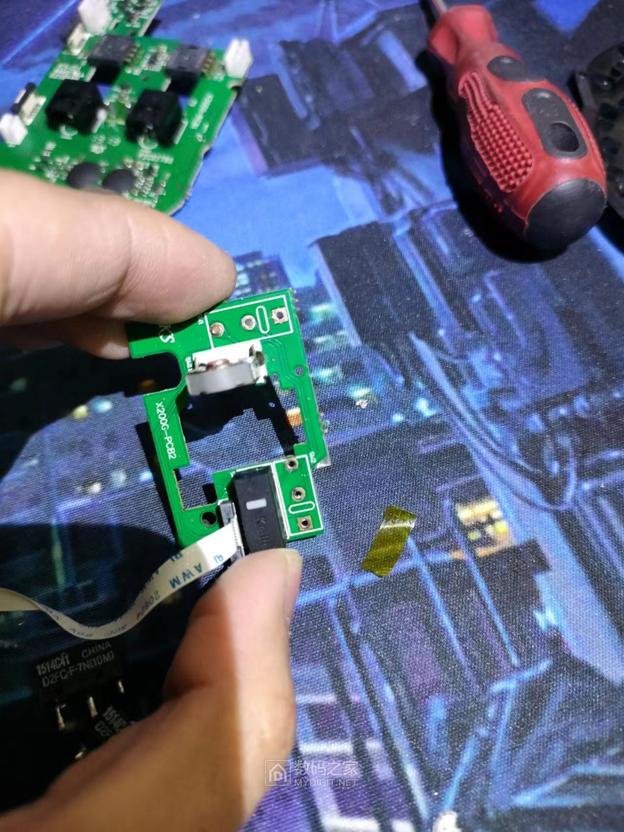

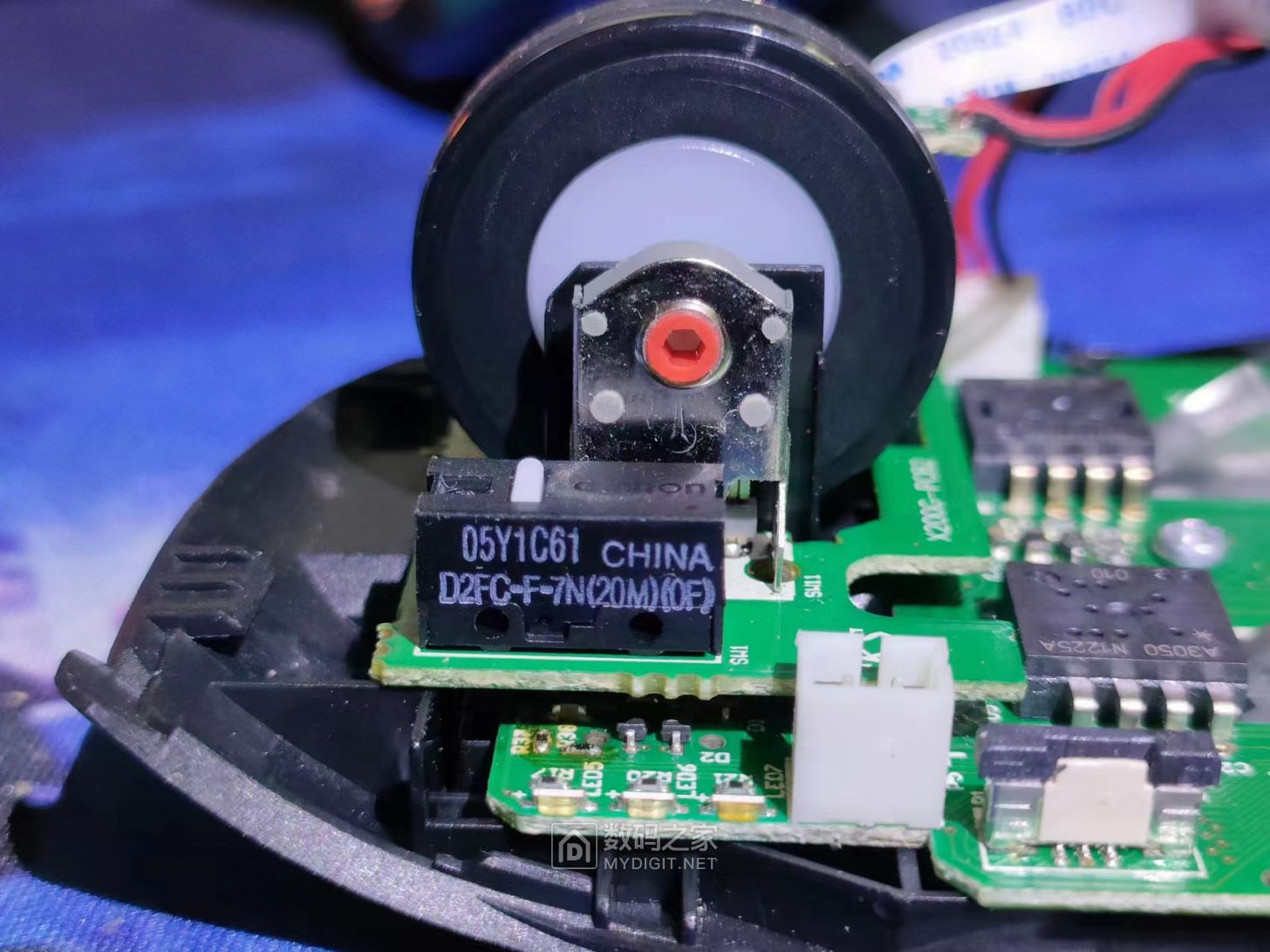

拆都拆了,顺便把微动也换换吧

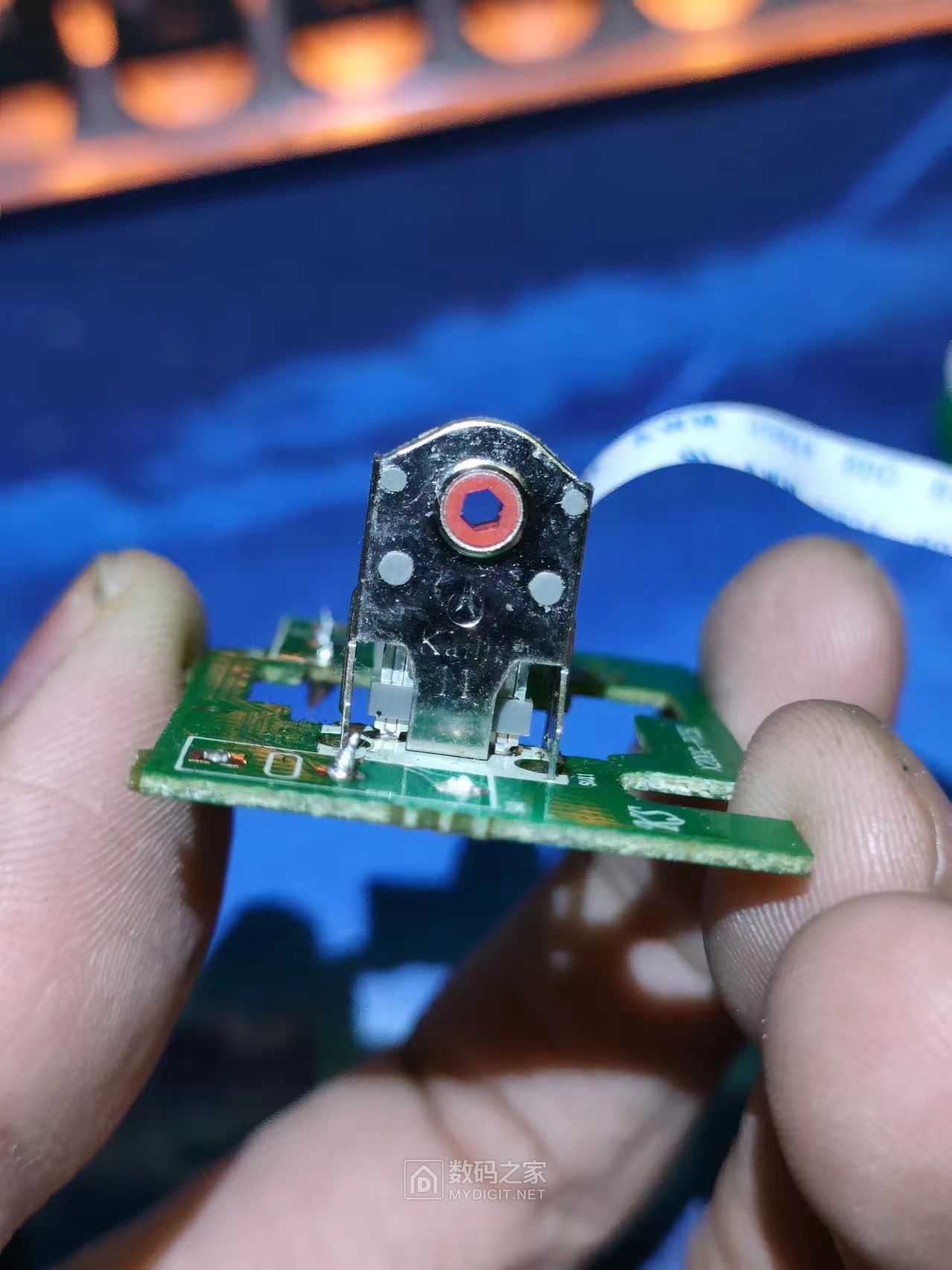

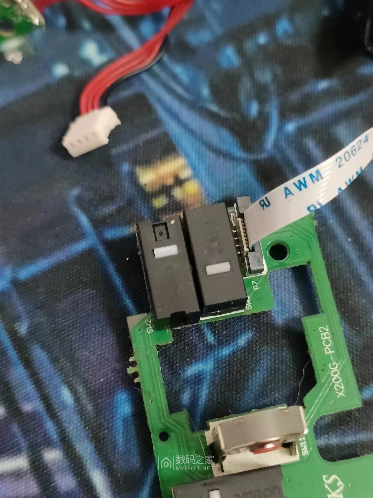

凯华的编码器
侧键的电路板

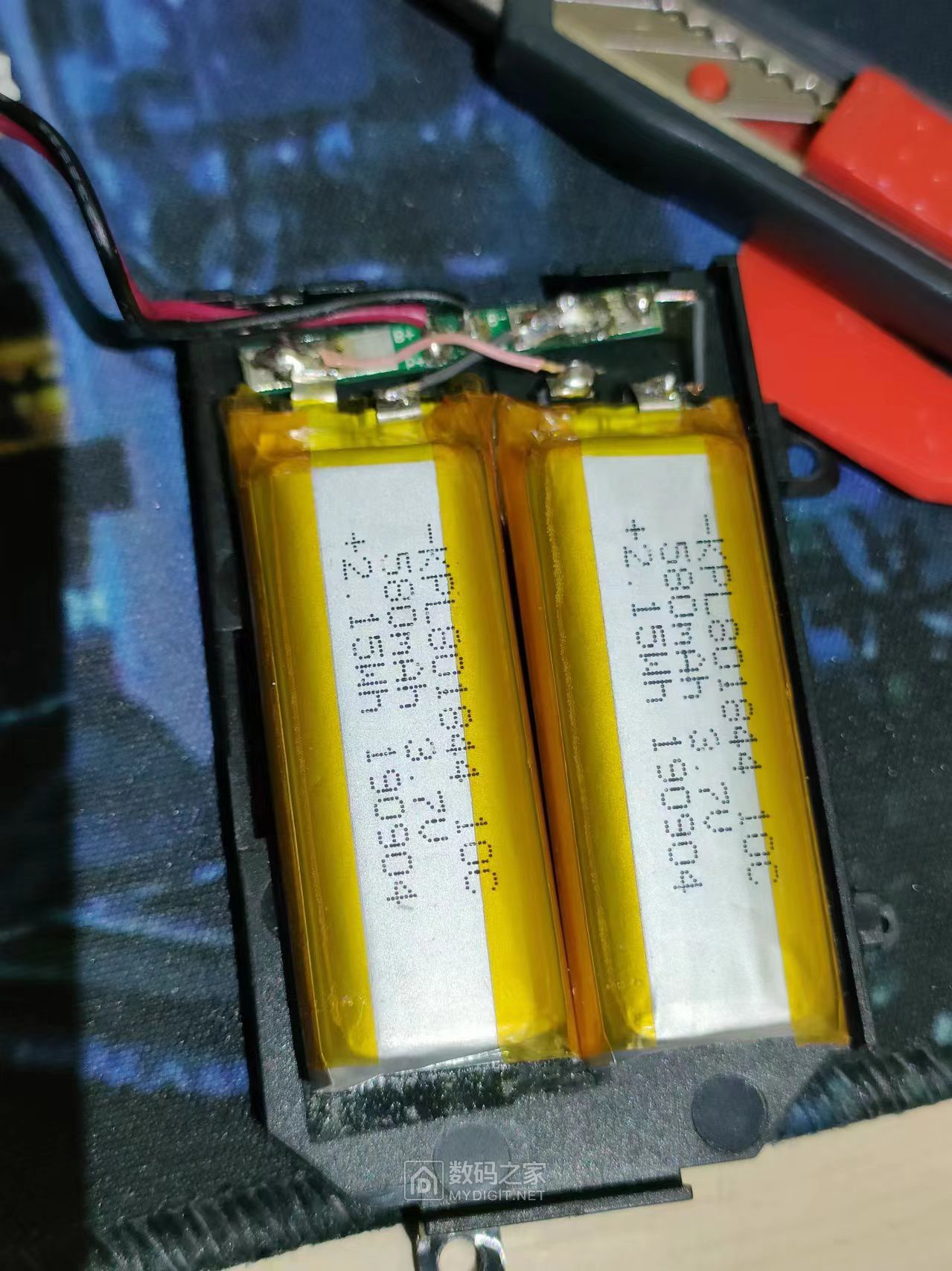

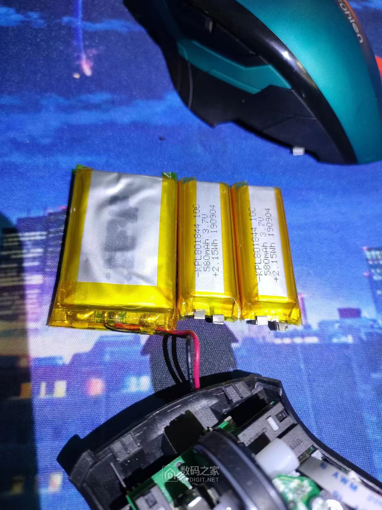

电池的话确实废了,1000ma的电池测了下容量只有几十毫安,内阻直接爆表了9999。没合适的电池,找两颗电池拼起来,用原来的电池保护板

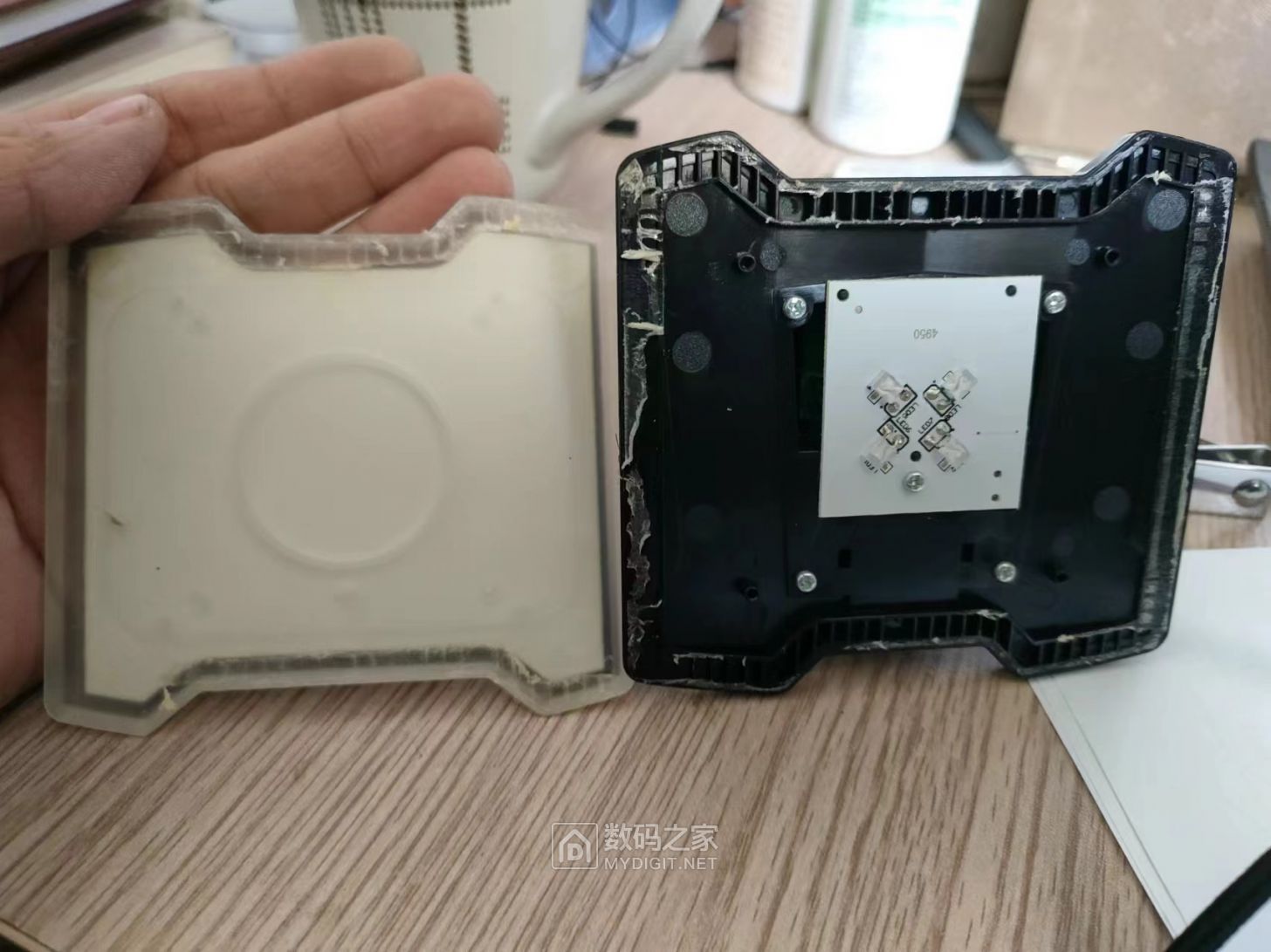

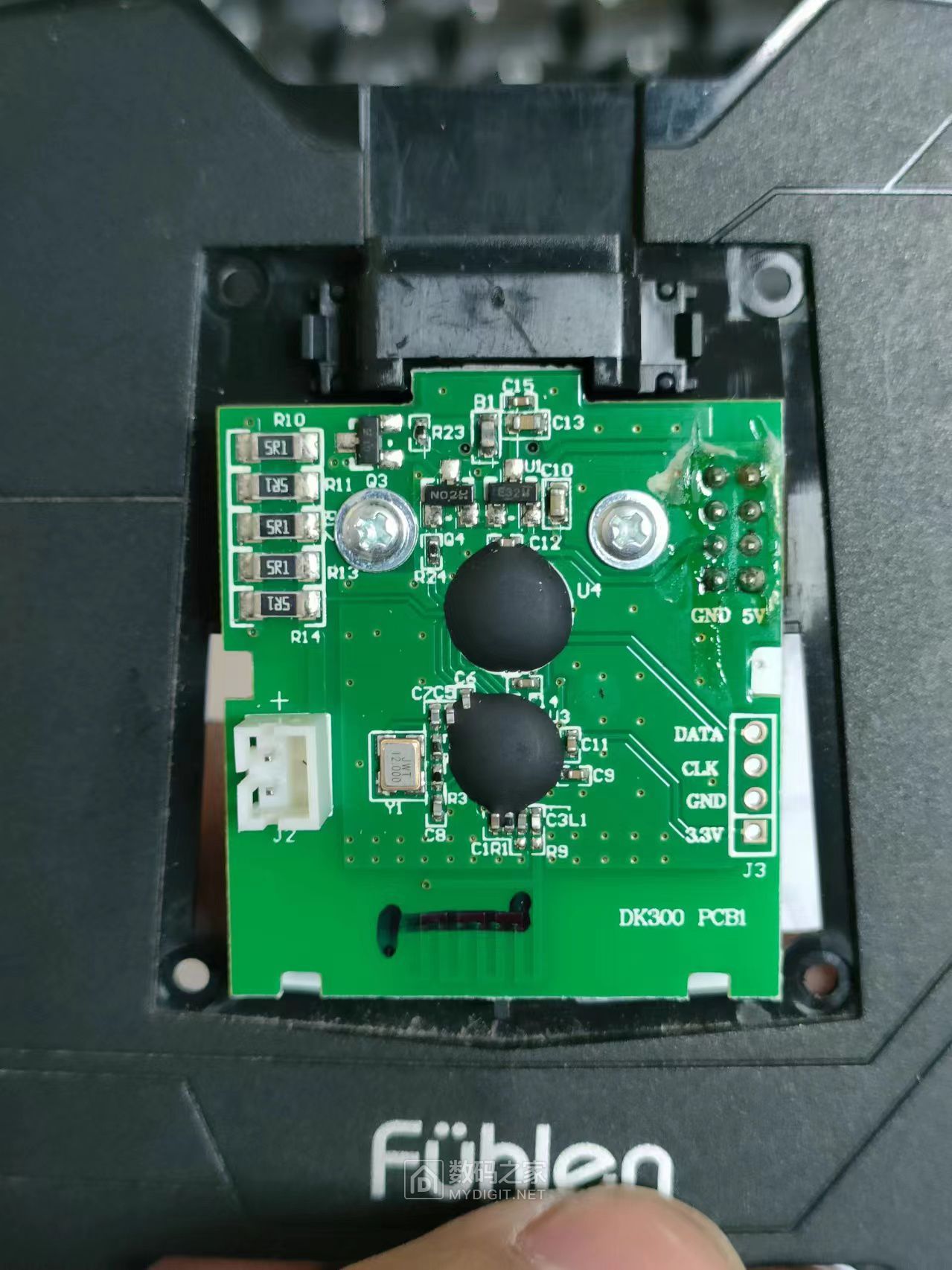

然后拆下充电底座,本以为有螺丝的,结果是用双面胶粘合的,直接暴力拆开,白色的就是蓝光灯板

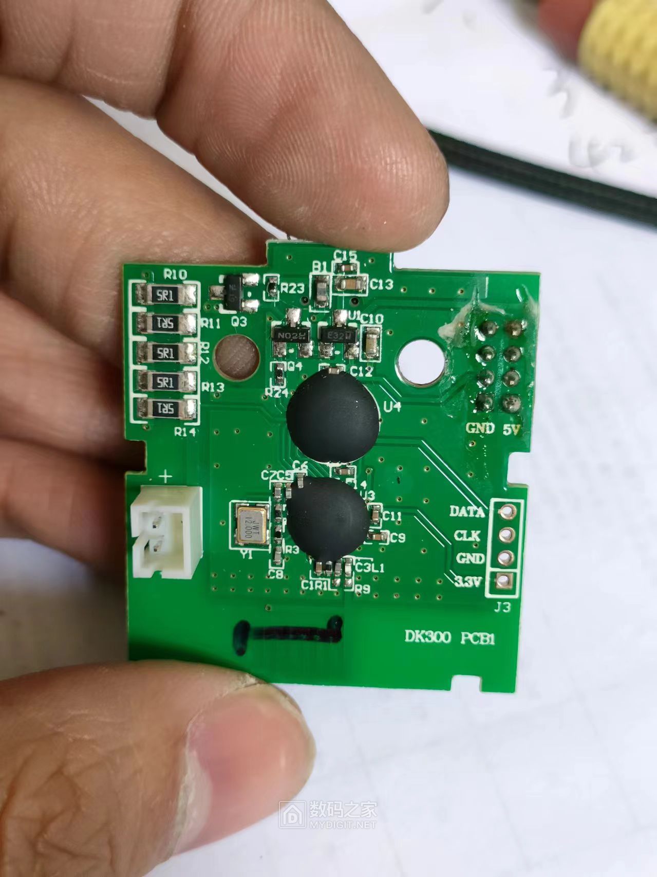

无线收发主板

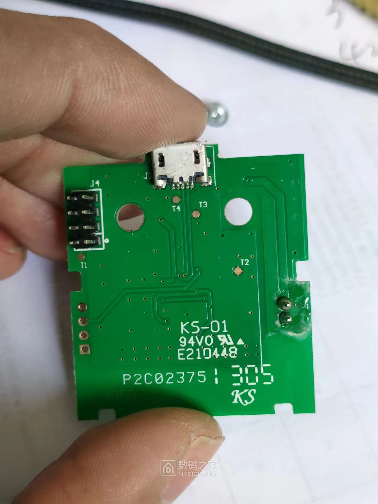

主板背面

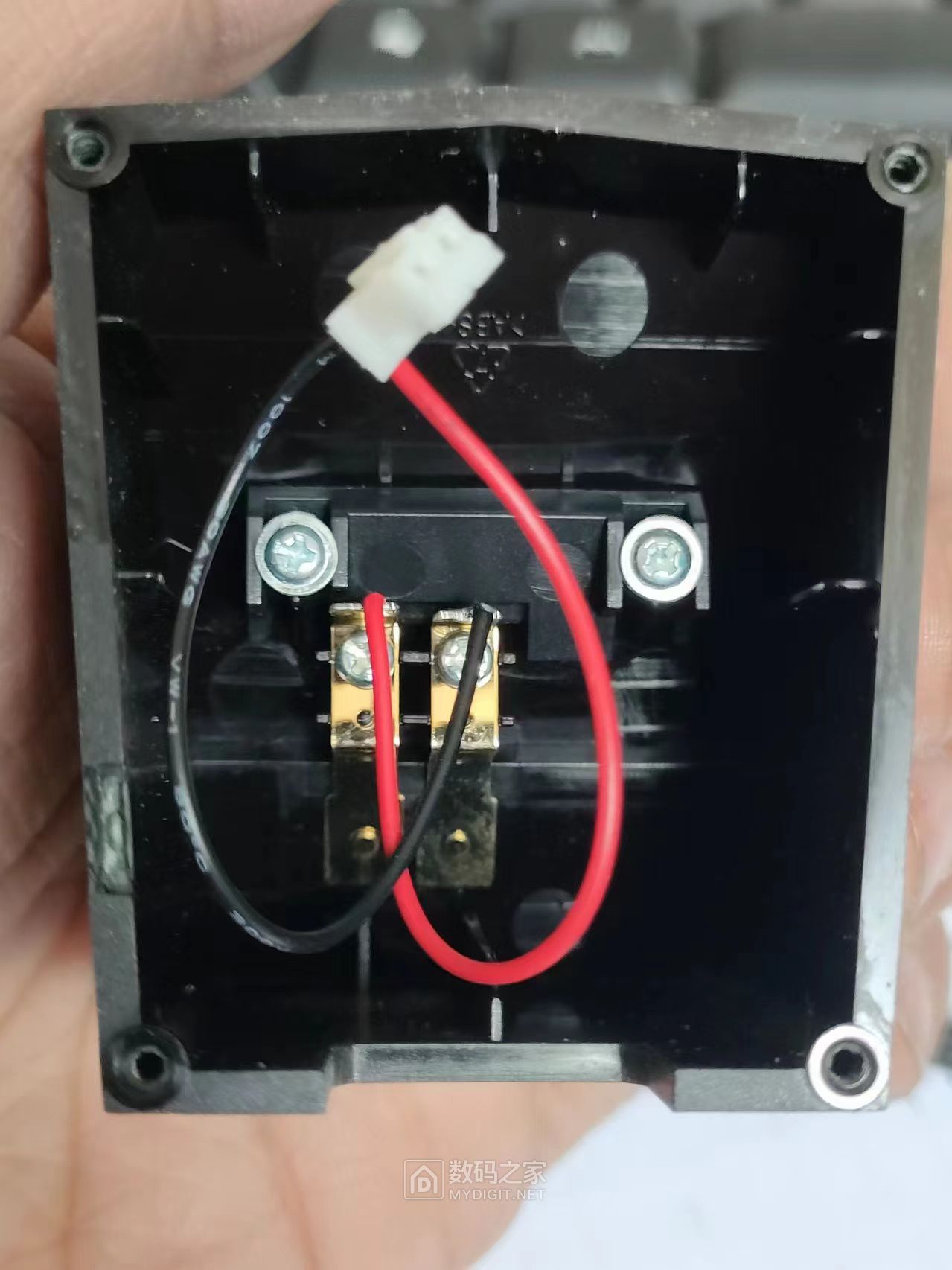

充电触点

尝试换一下发光管试试。
电池已经换了,可以排除电源的问题了。

发表于 2024-3-21 16:03:03 | 显示全部楼层
wmshizheng 发表于 2024-3-21 15:53
双缸鼠标第一次见
一个有线,一个无线?

 楼主| 发表于 2024-3-21 16:11:28 | 显示全部楼层
邪恶海盗 发表于 2024-3-21 16:03
一个有线,一个无线?
不是,一个办公用一个游戏用
