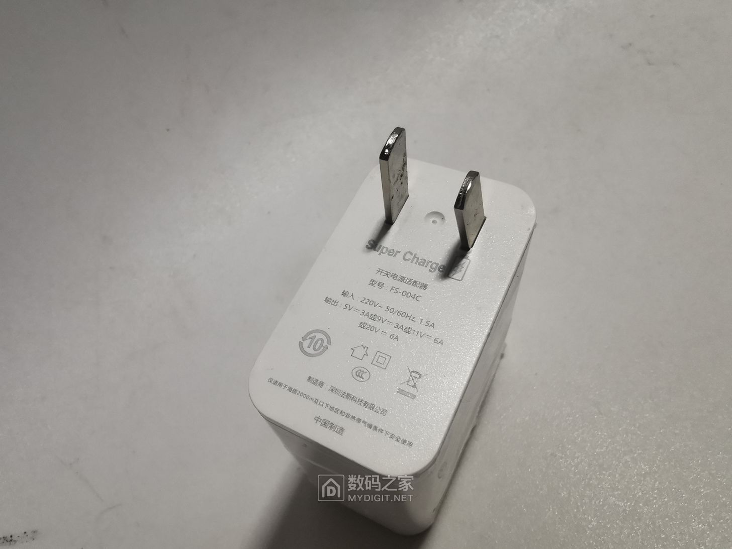

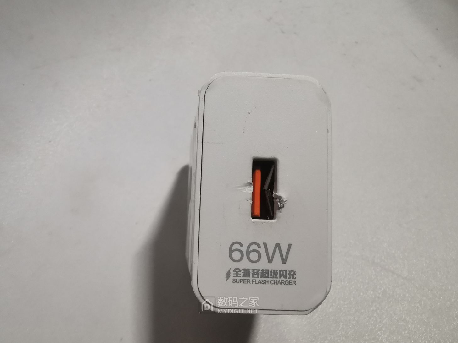

先看看充电器参数

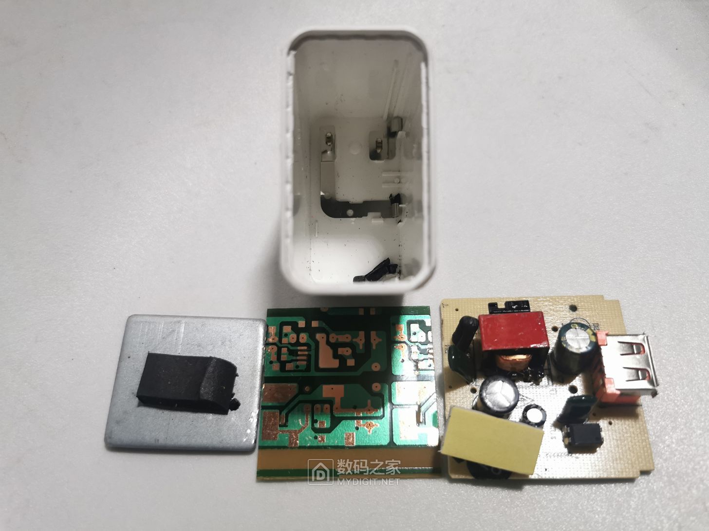

然后从USB口撬开可以看到里面了
是不是感觉怪怪的?没关系,我展开来让大家看清楚

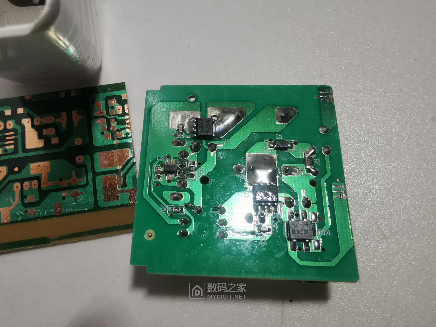

是的没错,这个就是充电器内部。从左到右依次是:配重块、空PCB和主PCB。非常好,给我整笑了,特意来发个帖子。最后再看看特写。

配重块留下,其他扔掉,哈哈

客服:亲,你好,66W是型号,不是功率66瓦

输出参数太敢写了
这空板子是当垫片用了吗

良心,还隔离下

白送一电路板,已经算有良心了。

这是电路板自带备份呀
