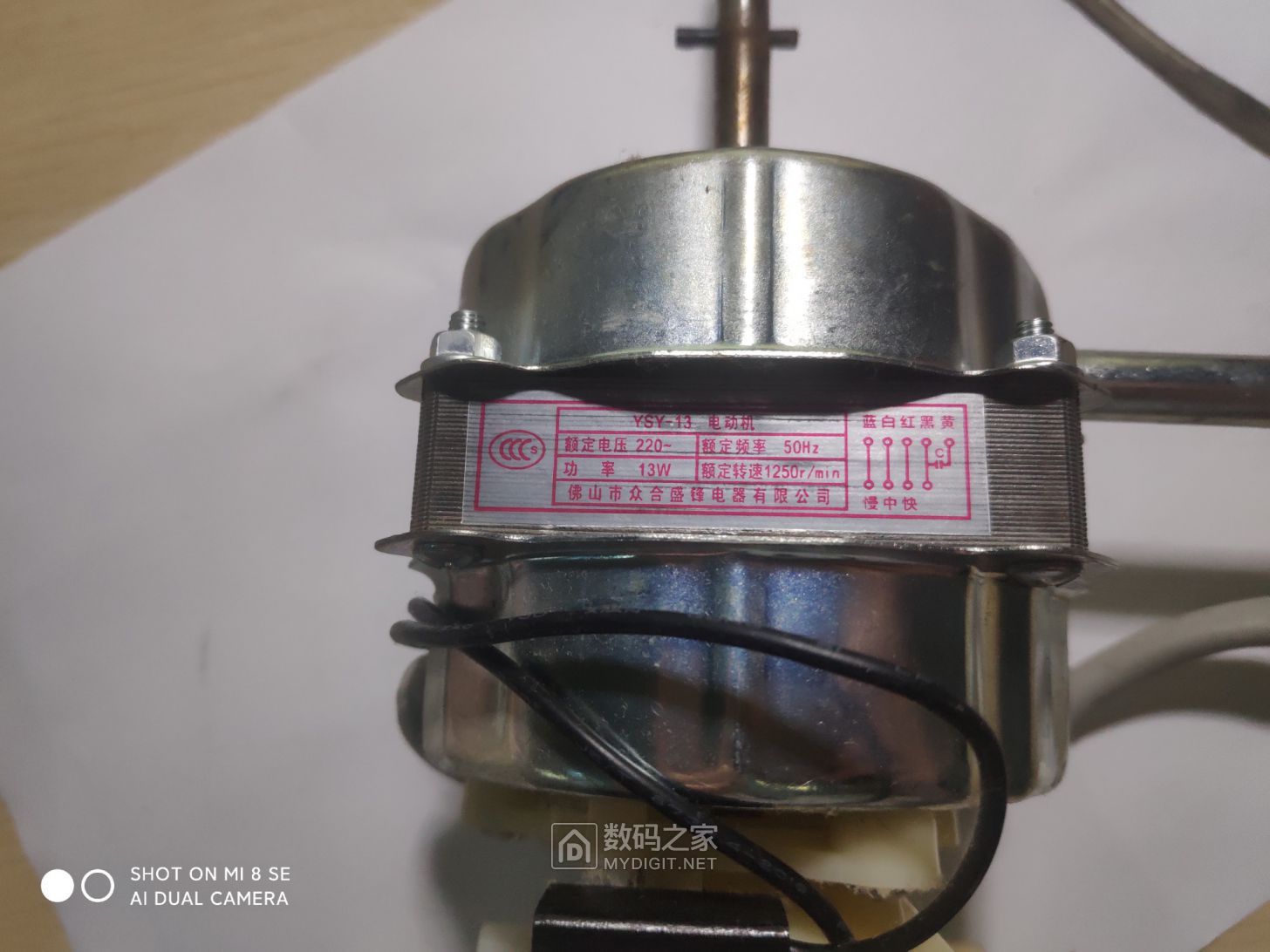

天气又热了维修风扇的季节又到了开始折腾吧。

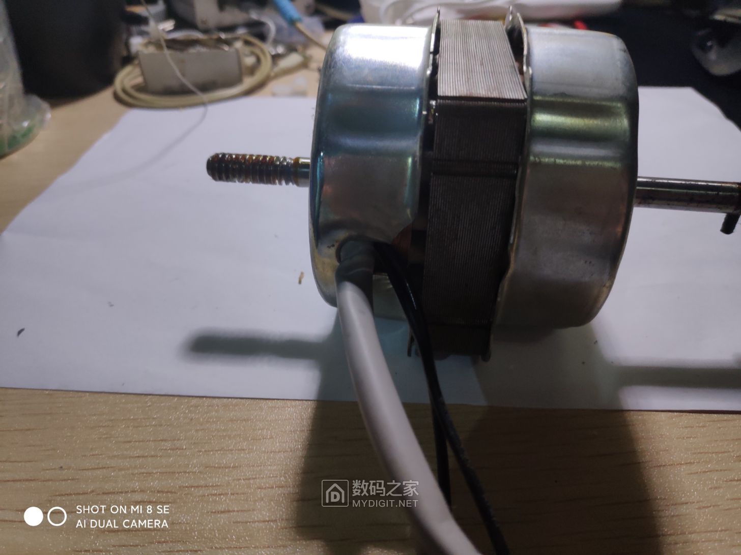

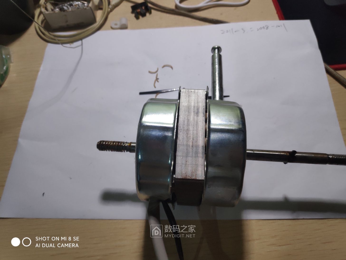

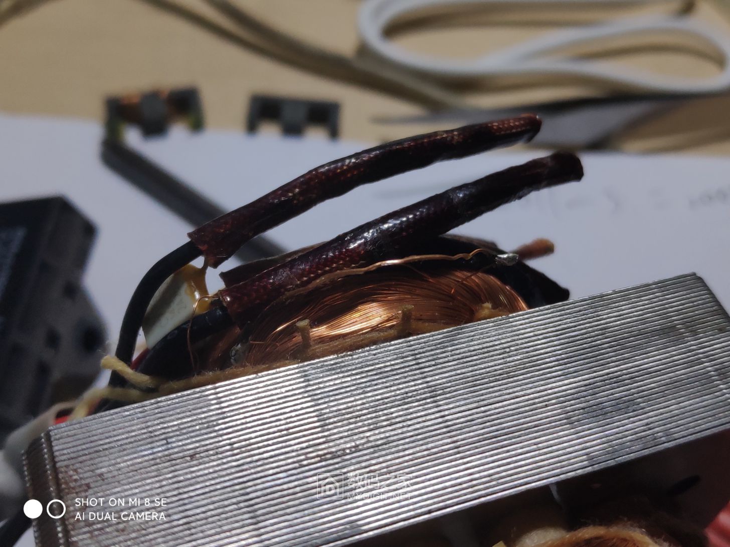

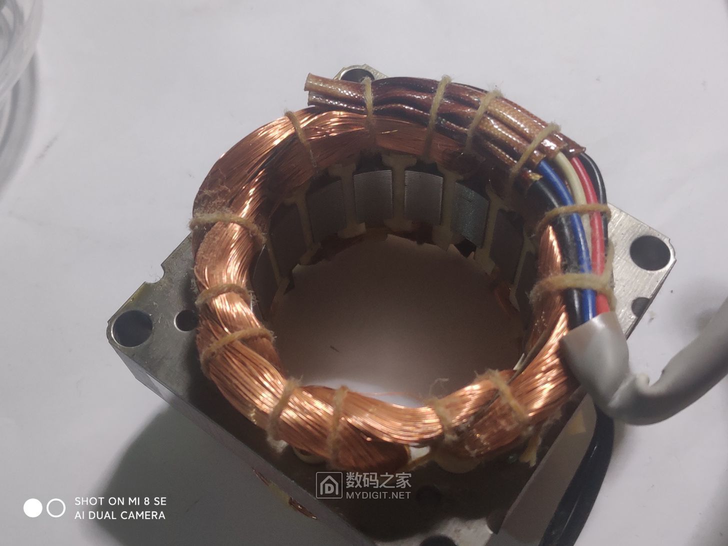

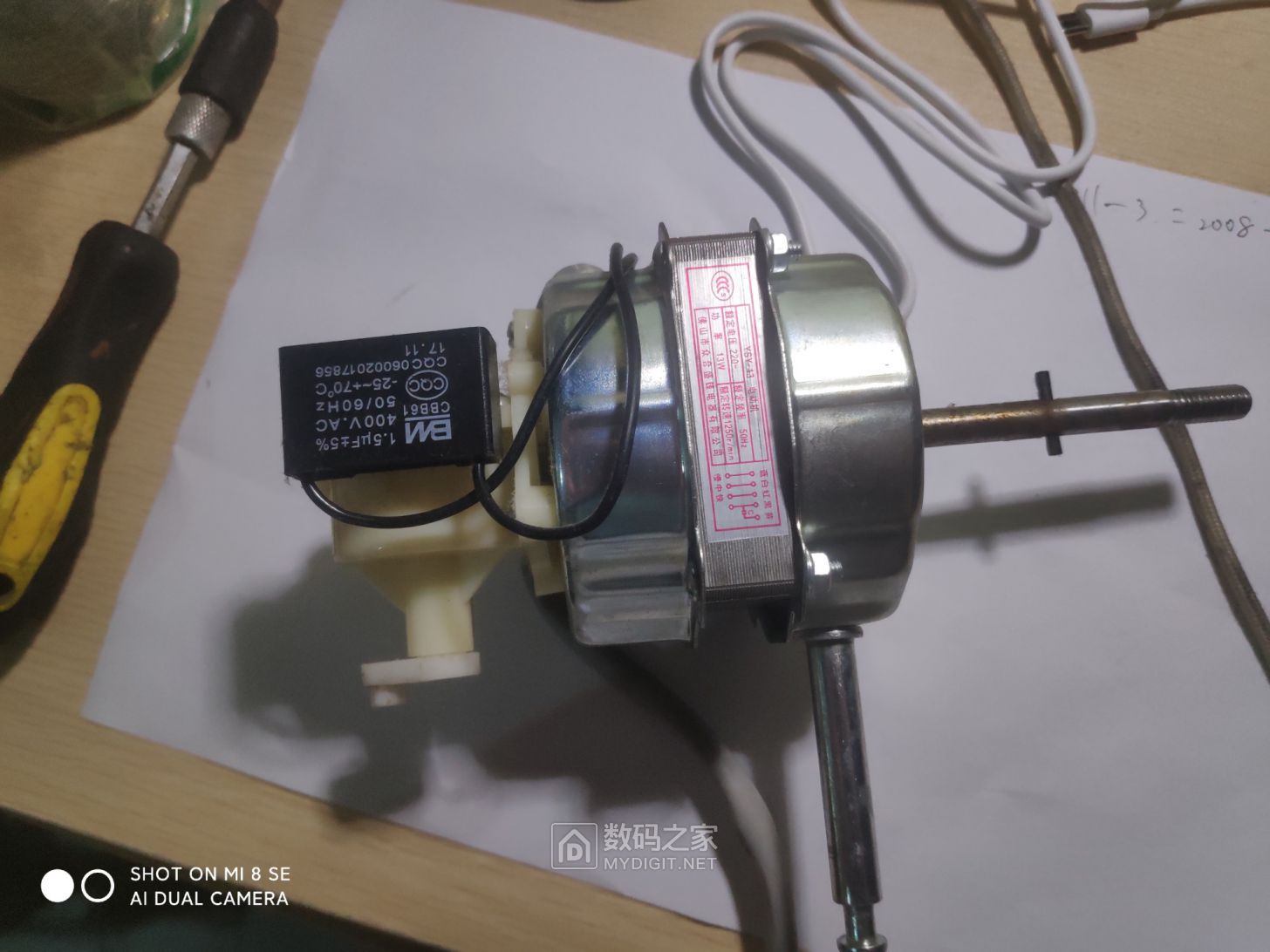

楼上一箱风扇电机,全部拎下来给我。。我筛选出几个可以留着的,然后将宿舍几个铝线小功率或者垃圾电机换下。
挑了几个做备用,看中间磁芯的厚度,已经电机内部的粗细,留下值得折腾的,剩下全丢了。

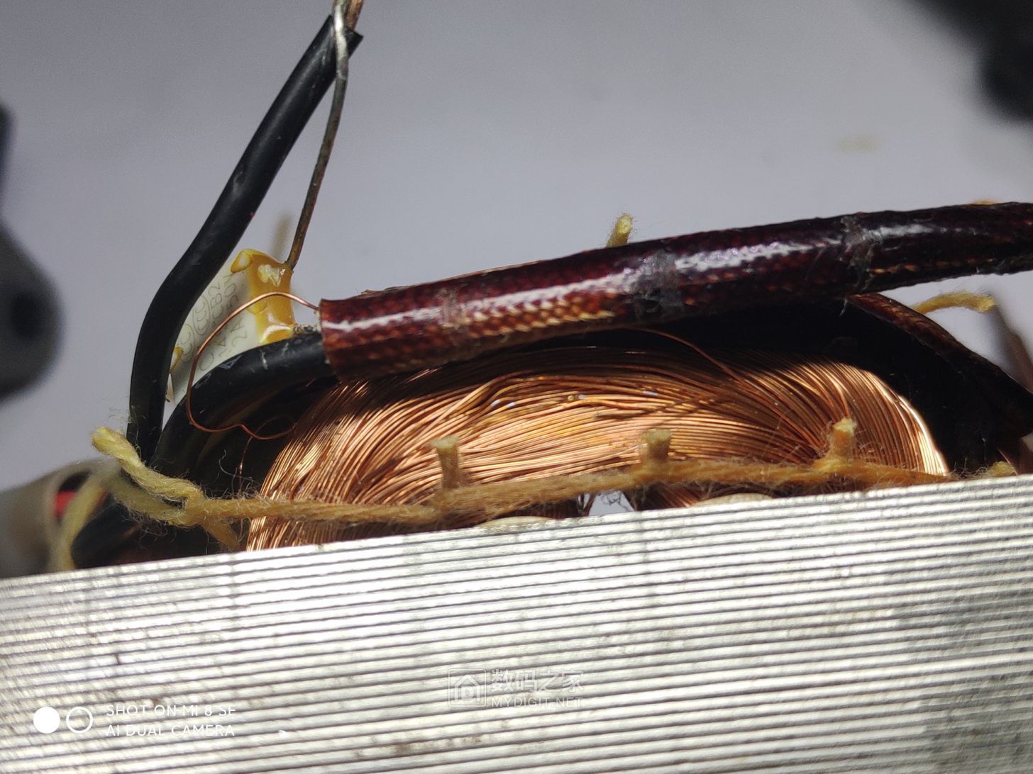

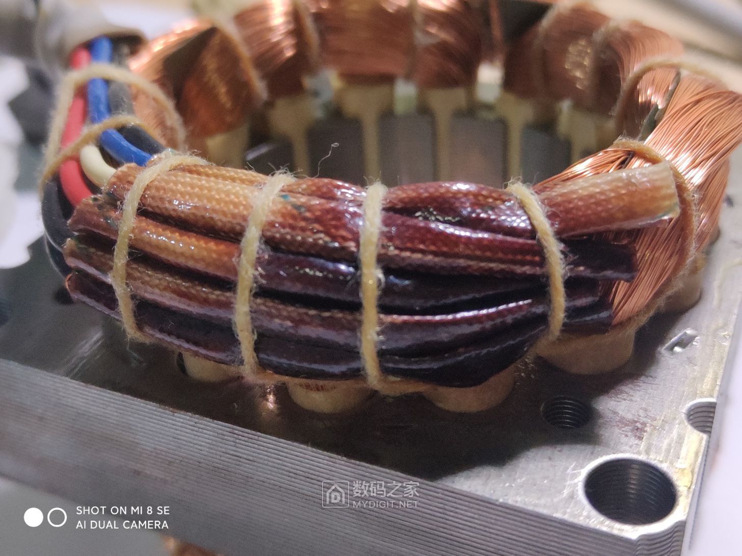

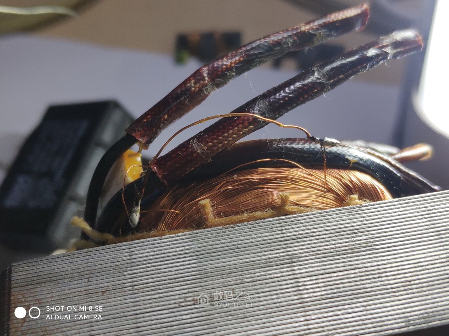

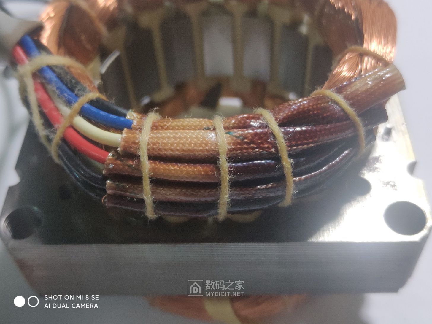

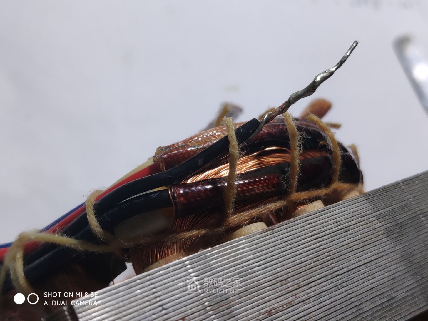

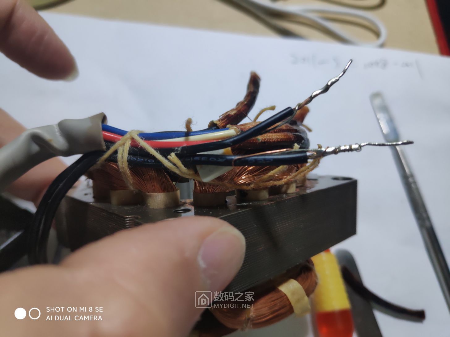

挑出来的这几个,都是粉末轴承卡死发热导致温度保险断路,拆掉温度保险,焊接好线芯后。
将粉末轴承处用手磨机打磨下,而转子的轴用砂纸打磨下,滴入机油,能撑过一个夏天就是值得的。
然后部分线的线序颜色不对,曾接了一个,居然反转而且发臭,果断拆开用万用表测量好后再接线。
之后撑过了一个夏天,这次折腾的季节又来了。
