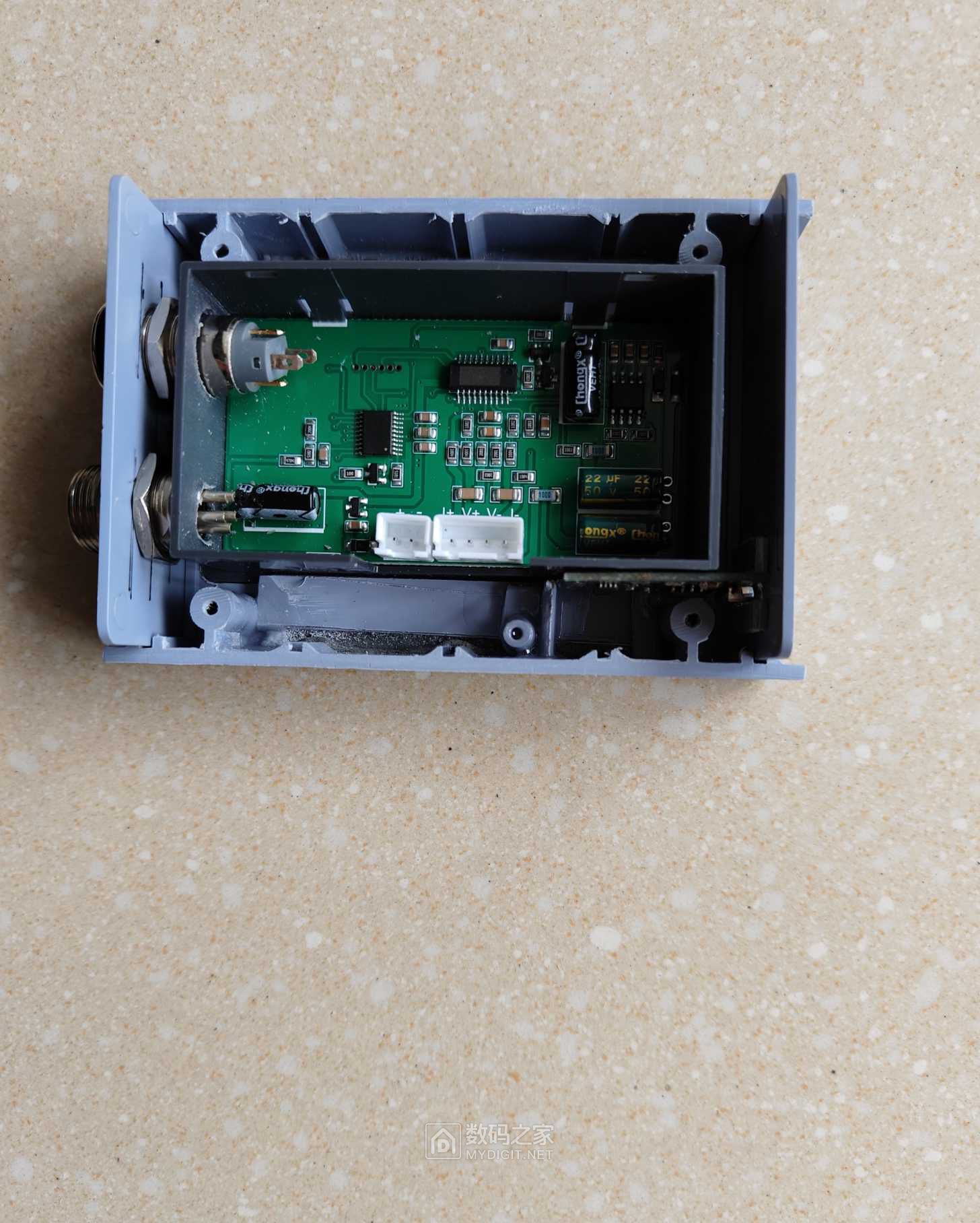

TS457内阻仪一段时间在论坛很流行,彩屏的很漂亮,看着坛子里测试贴子感觉精度不错的,也跟风入了一个,壳子的话我是喜欢迷你的,看着论坛里的各种外壳最后还是觉得猪小呆的防水盒的比例最好,几毛一个还包邮,这个表头按卖家尺寸开孔,表头嵌进去后会比壳表面高出一点,我想让表头与壳同平面,就把开孔尺寸与表头外形尺寸一样,然后里面502贴两道塑料条挡住表头,另外就是加开关与充电板,加航空插头做四线测试夹,四线锂电池测试座等,4056充电板以前存货迈克口的没有C口的,凑合用了。
外壳等加装完测试了一下那个五折锂电池,内阻最小的13.3毫欧,最大的15毫欧,一般13.5毫欧
1.先看看表头
2.防水盒开孔,表头孔 开关孔 航插孔 充电迈克孔,开孔比想要的尺寸稍小点,后面修整成想要的尺寸,不然的话弄大了不好办
3.表头放进去看看是否合适
4.继续开孔
5.安装

没看明白内置电池充电口放在哪里了

 楼主| 发表于 2024-4-7 14:12:48 来自手机浏览器 | 显示全部楼层
摸心拿肝 发表于 2024-4-7 14:02
没看明白内置电池充电口放在哪里了
在另一面,懒省事直接拿迈克头火烧烙了个口,没烙好,有图的没发。

没看明白内置电池充电口放在哪里了
图片右下角是4056
