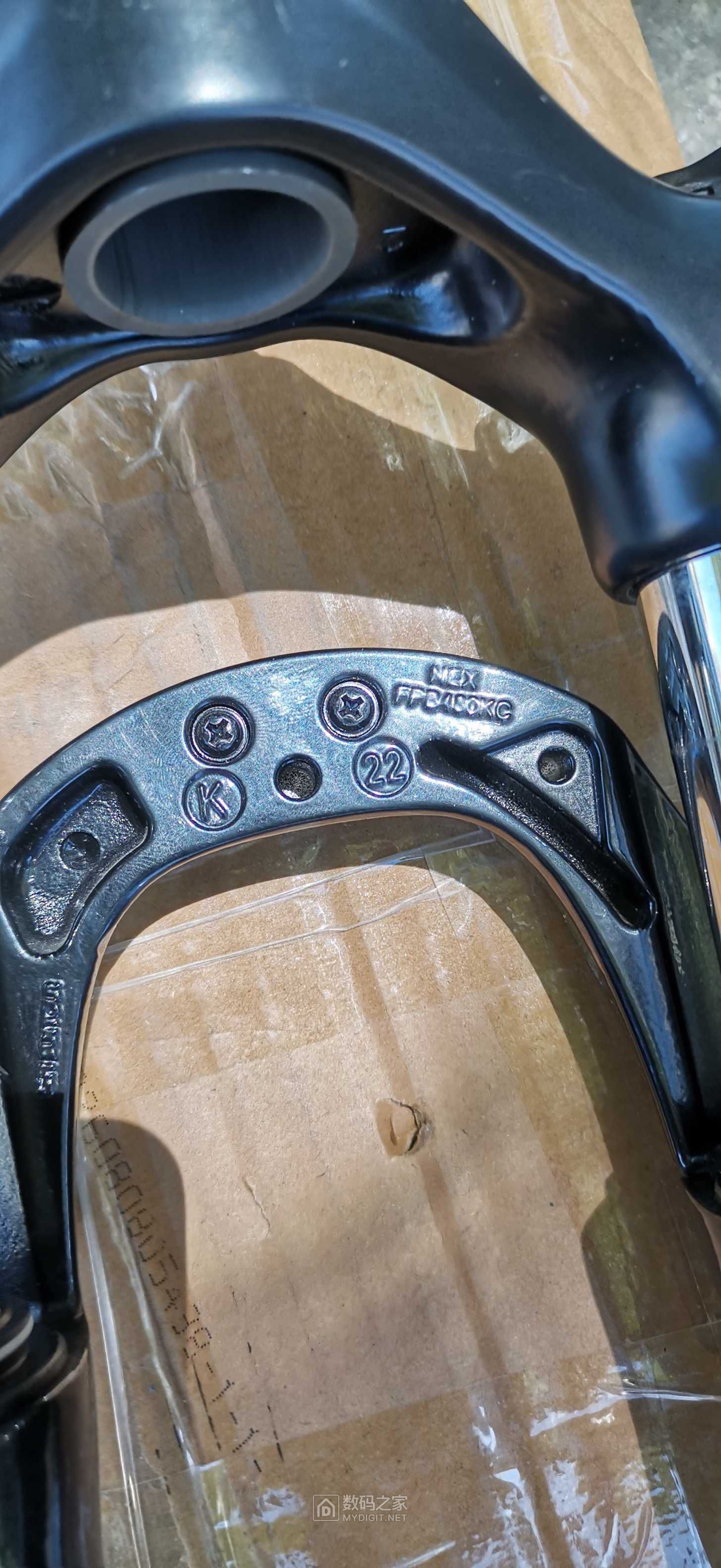

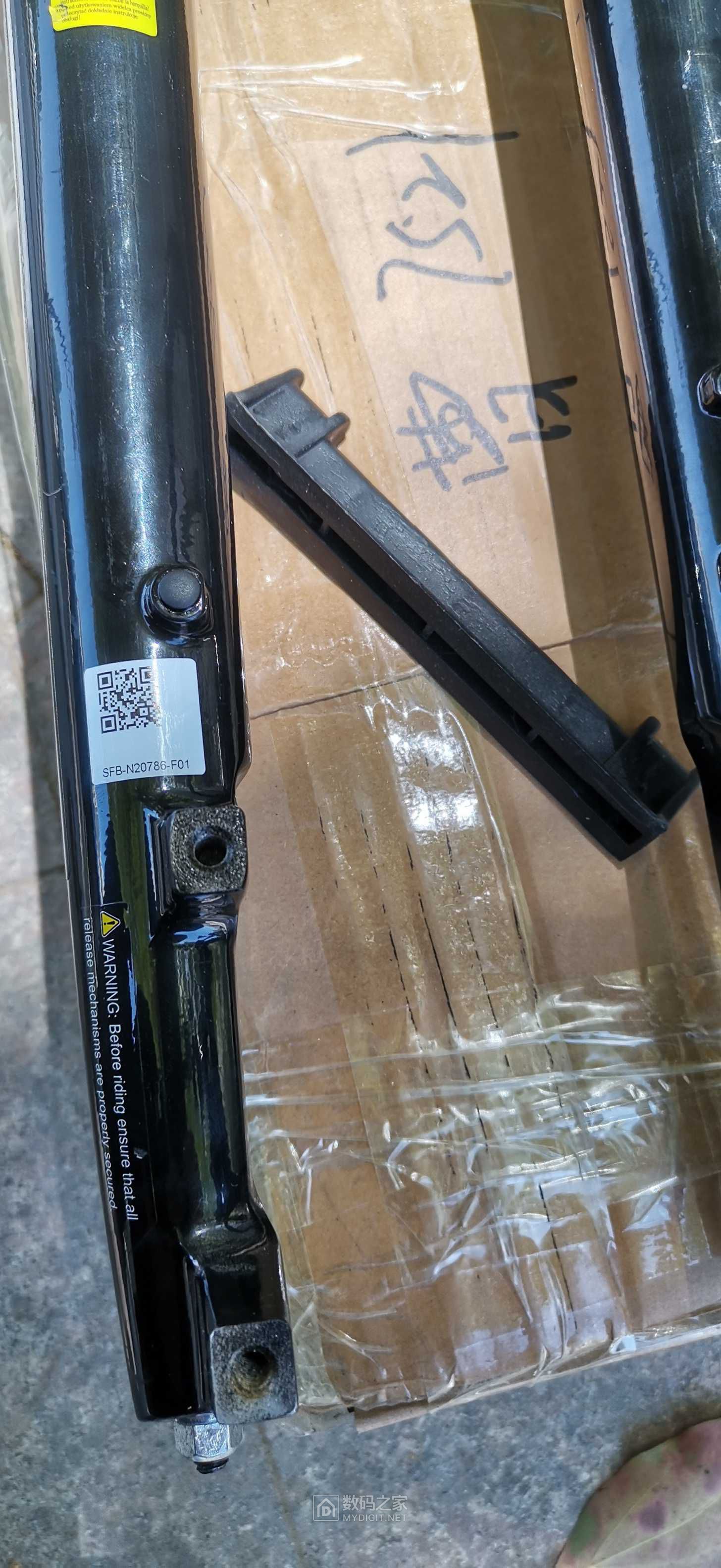

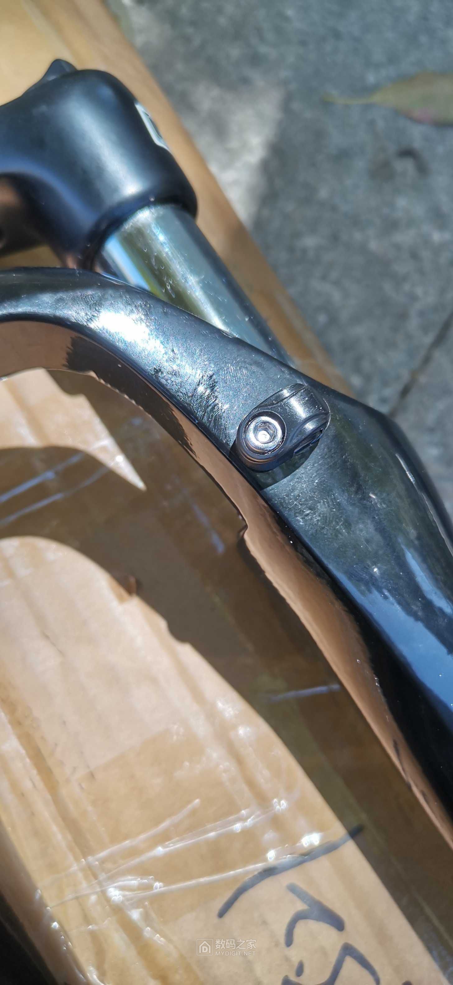

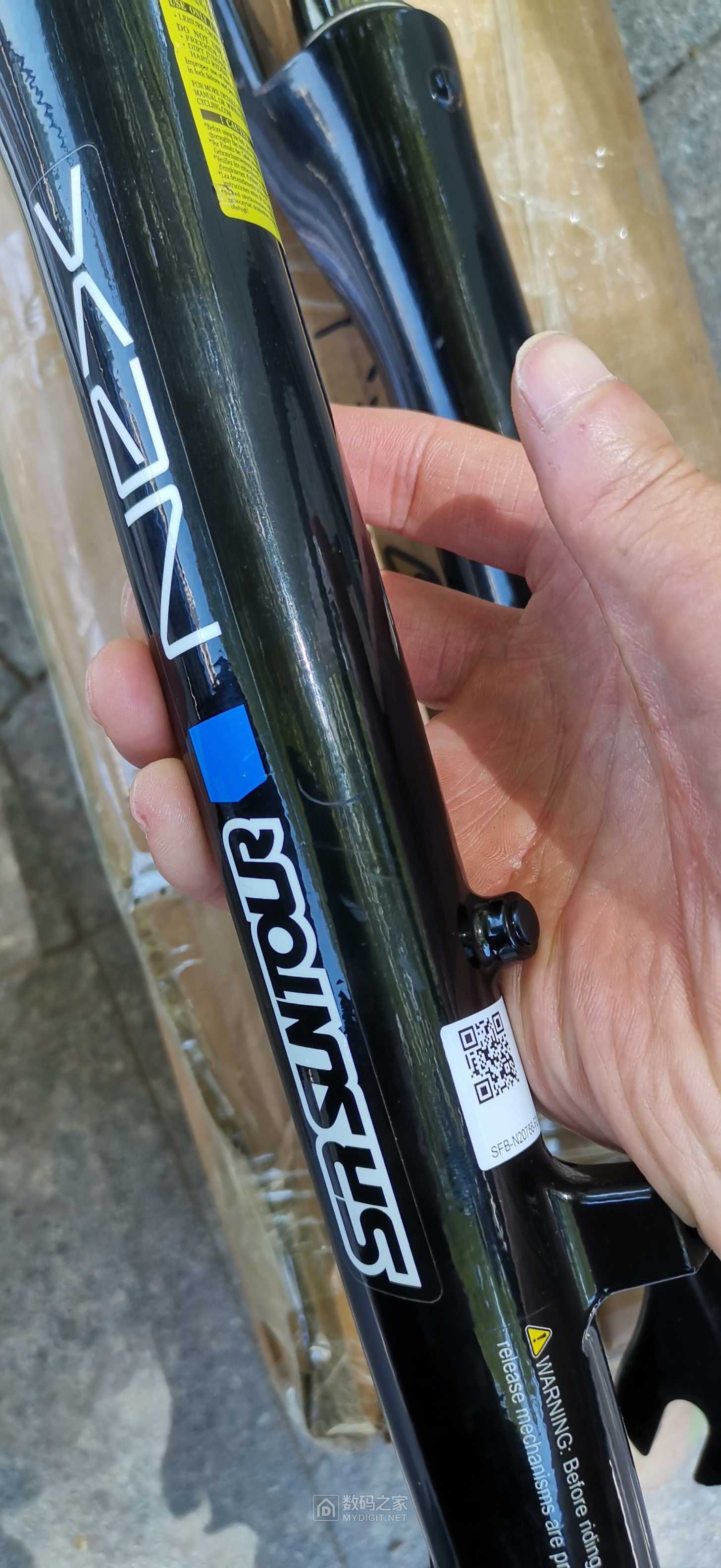

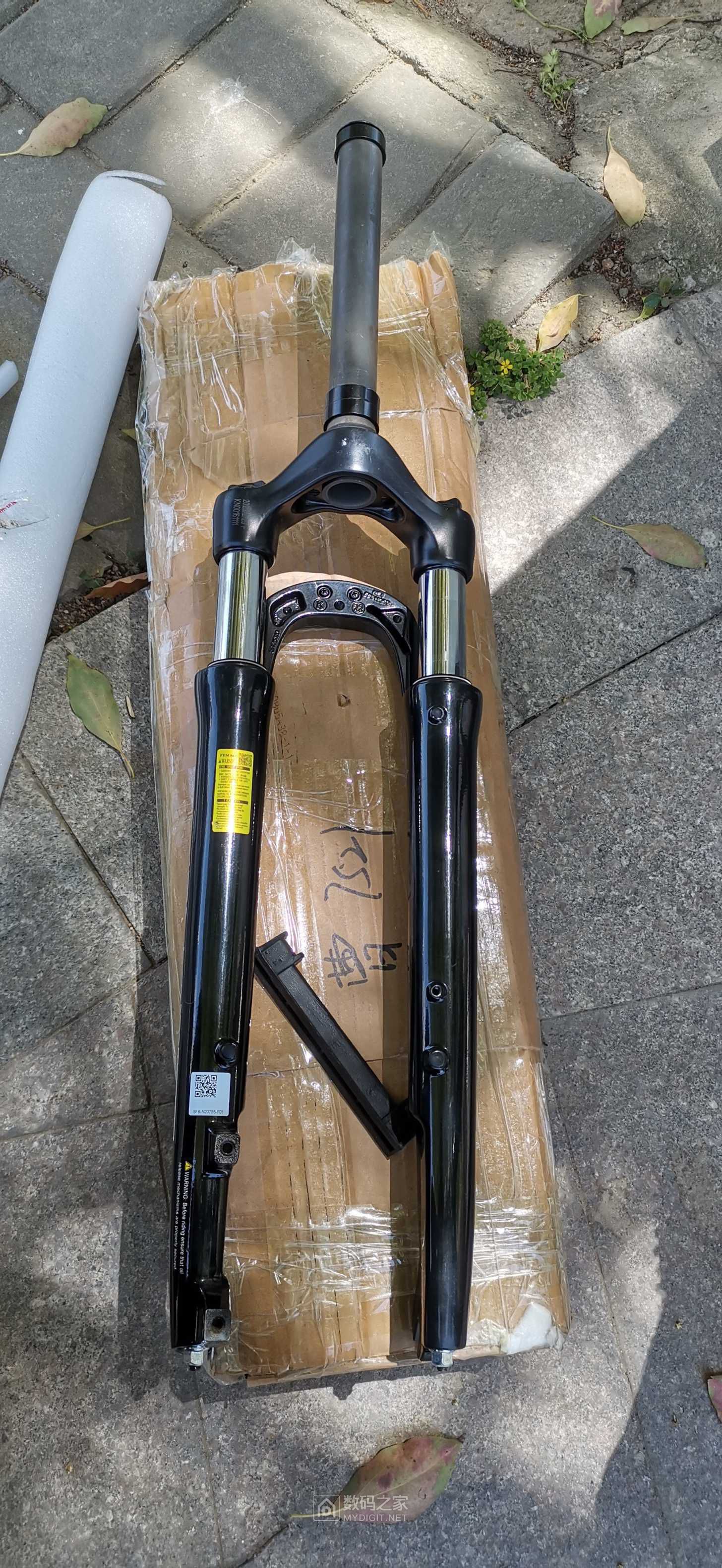

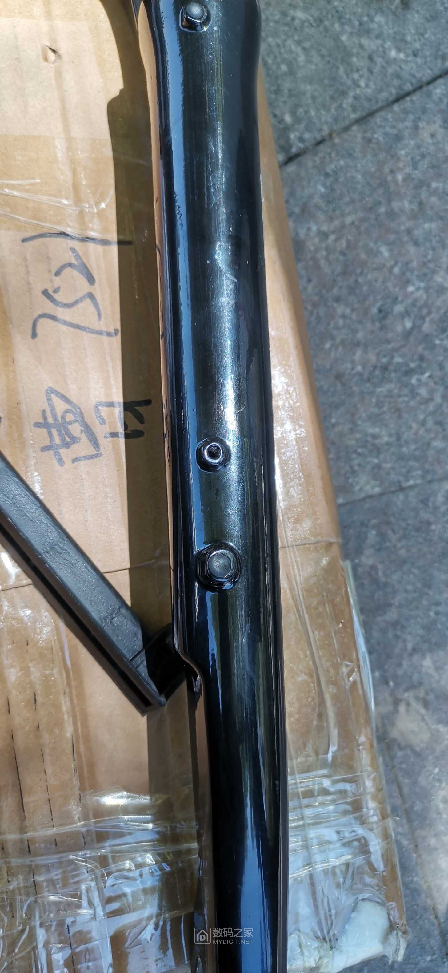

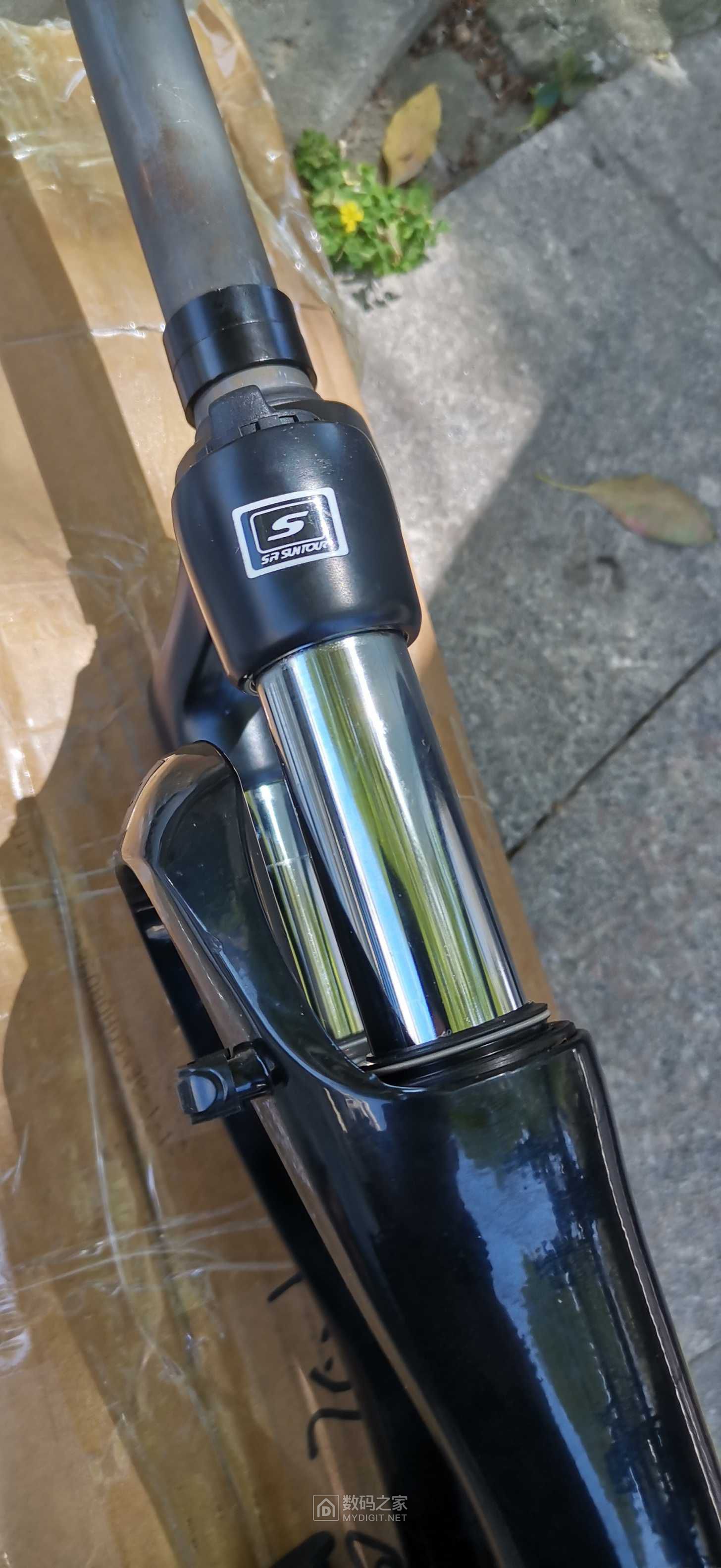

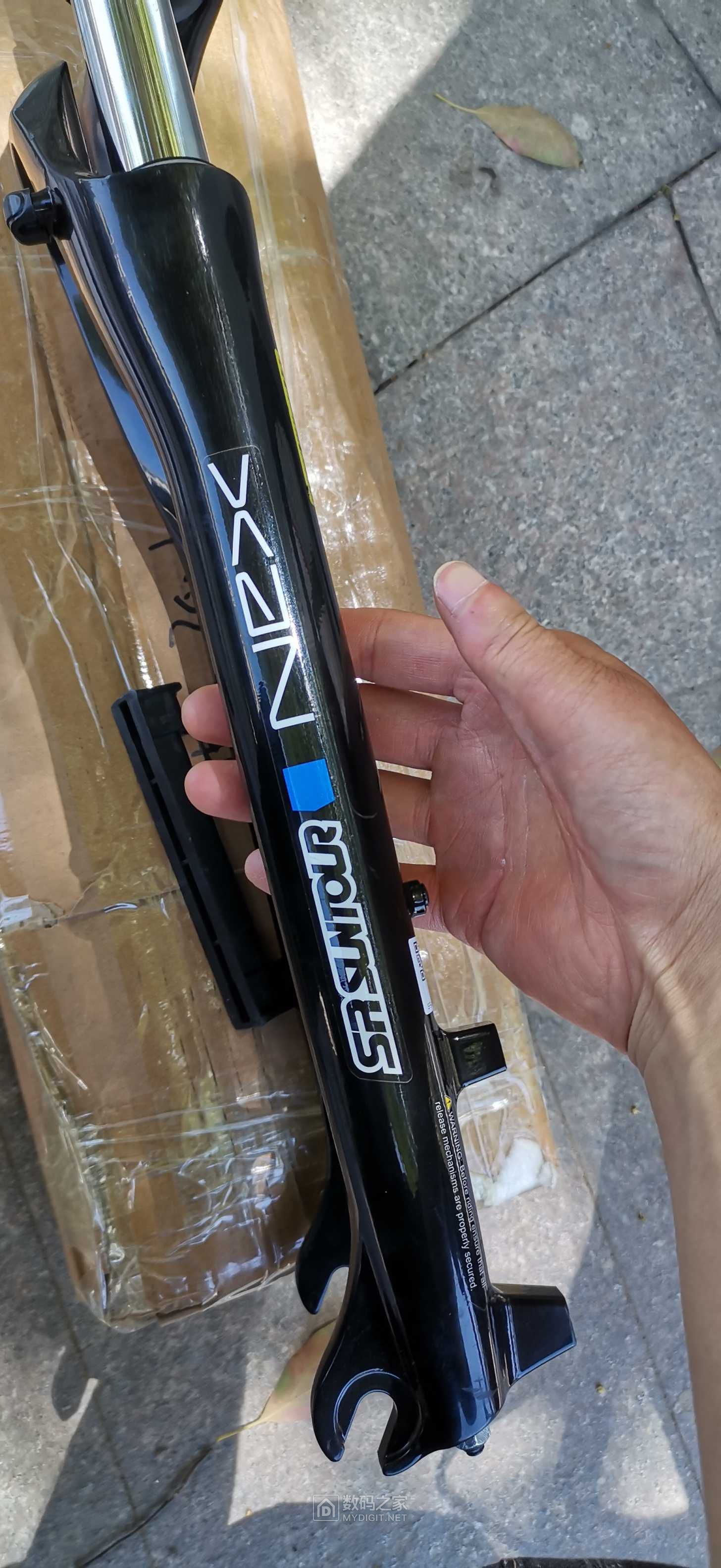

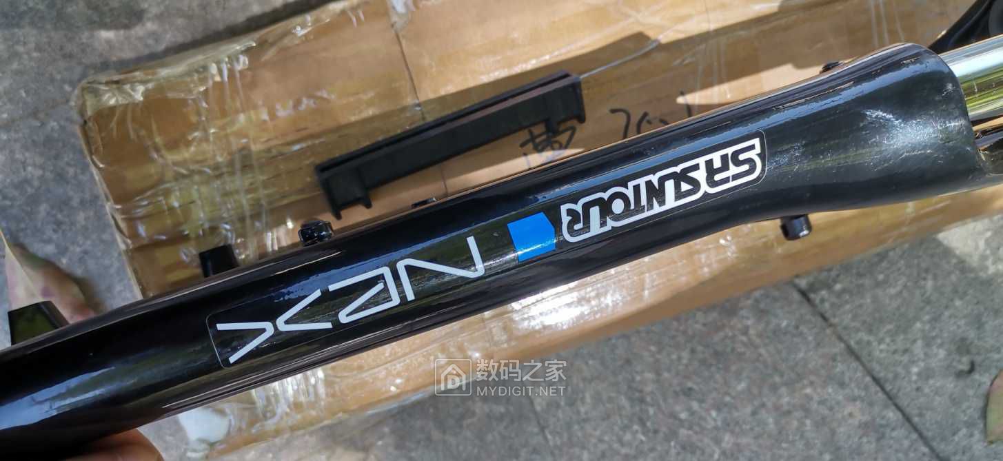

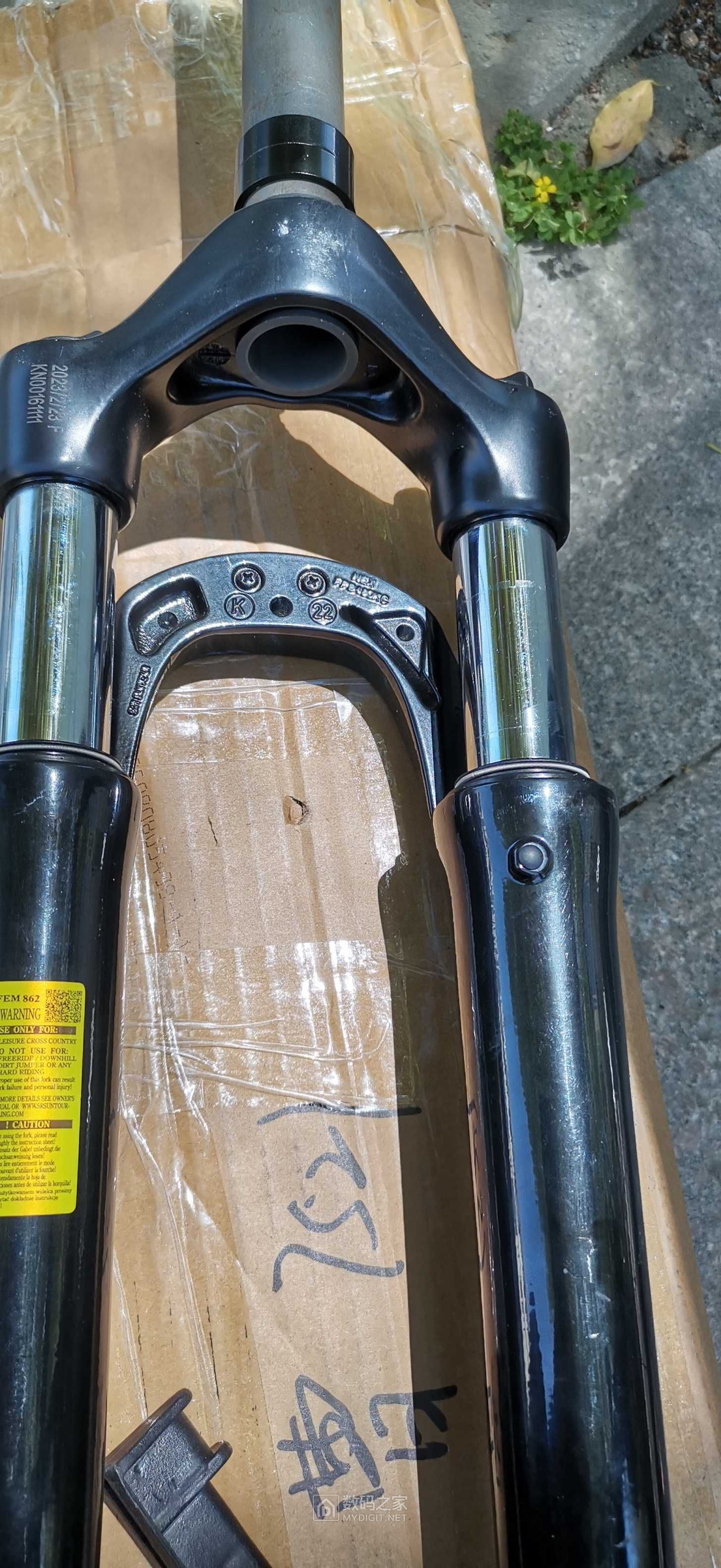

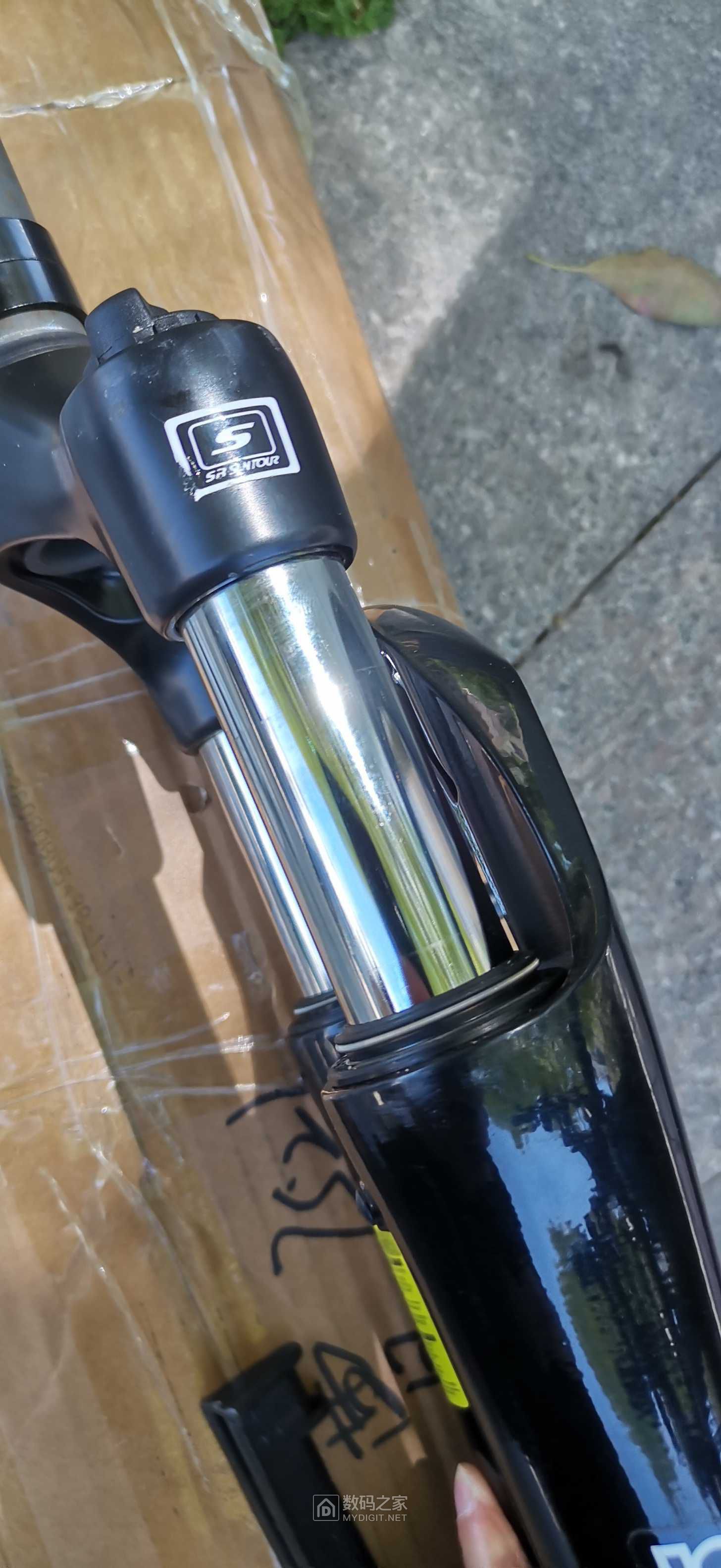

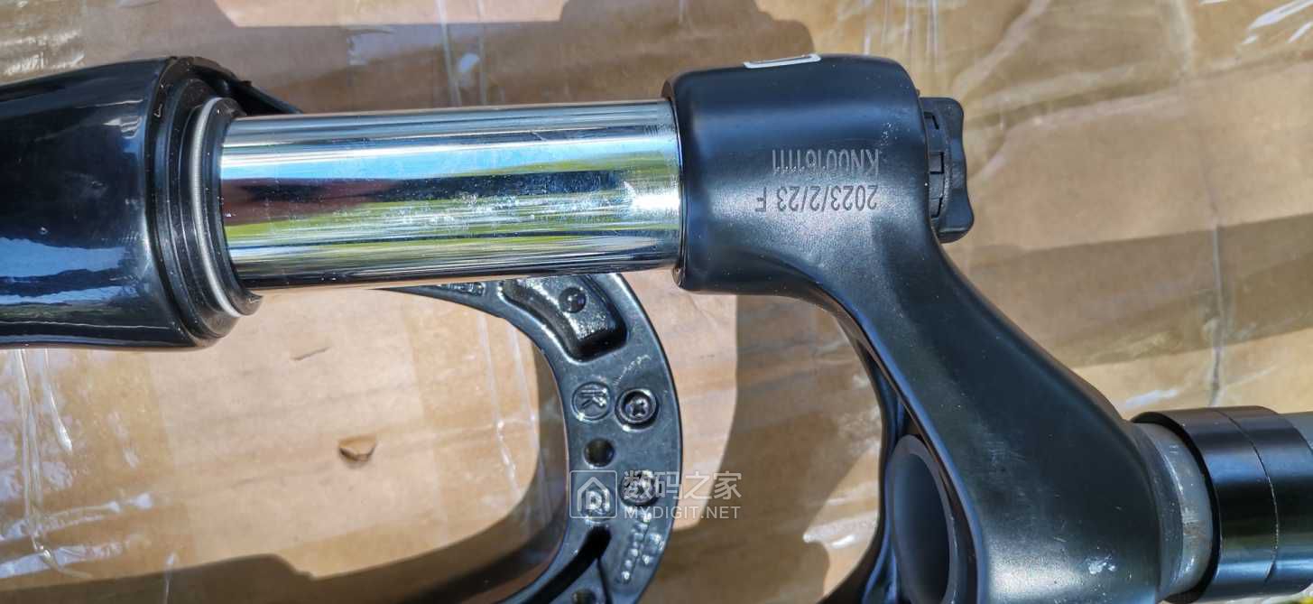

三拓前叉,老乡在天津那边的自行车长厂上班,给我寄来的,我给他发了66元!说是27.5的,到货一比整体到前叉上面比原车的矮了点!有知道这是怎么看型号的吗?这个新的没有锁死功能,想要锁死的!减震的行程看起来也短点,但是它的减震臂长些!我在纠结是换还是不换呢!

只要和轮组、车架的内径配套,应该没问题。是正牌的吗?
发表于 2024-4-24 15:43:07 | 显示全部楼层
看起来行程没有你原来的长,只能说比较低端,至于其他型号型号啥的没有关系,只要开档和轮子型号匹配就可以,没必要纠结其他。

发表于 2024-4-24 20:07:30 | 显示全部楼层
开档,轮径,立管类型,(分直的和锥型的),立管大小,快拆和桶轴,一样不对都不好装
你这个新的应该是个油簧叉,肩控,一边调回弹快慢,一边锁定
 楼主| 发表于 2024-4-24 20:16:09 来自手机浏览器 | 显示全部楼层
你这个新的应该是个油簧叉,肩 ...
是油簧,就是没有锁死功能
 楼主| 发表于 2024-4-24 20:17:07 来自手机浏览器 | 显示全部楼层
问老乡了,他说这个前叉是700旅行车的,装在我的车上也能用
