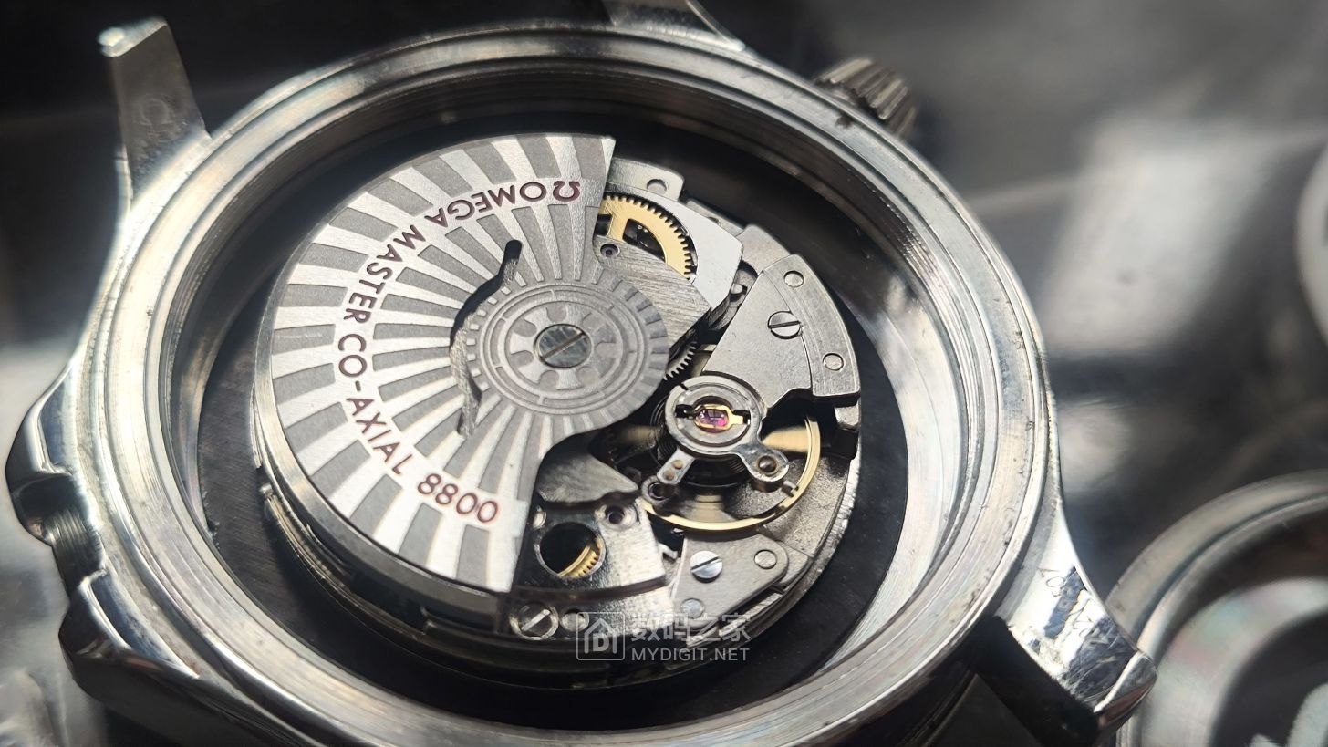

山寨的OMEGA欧米茄,海马300,
潜水表,外壳做得很漂亮,
里面就比较粗糙了,
把头断了,淘宝看了一下也没看明白,

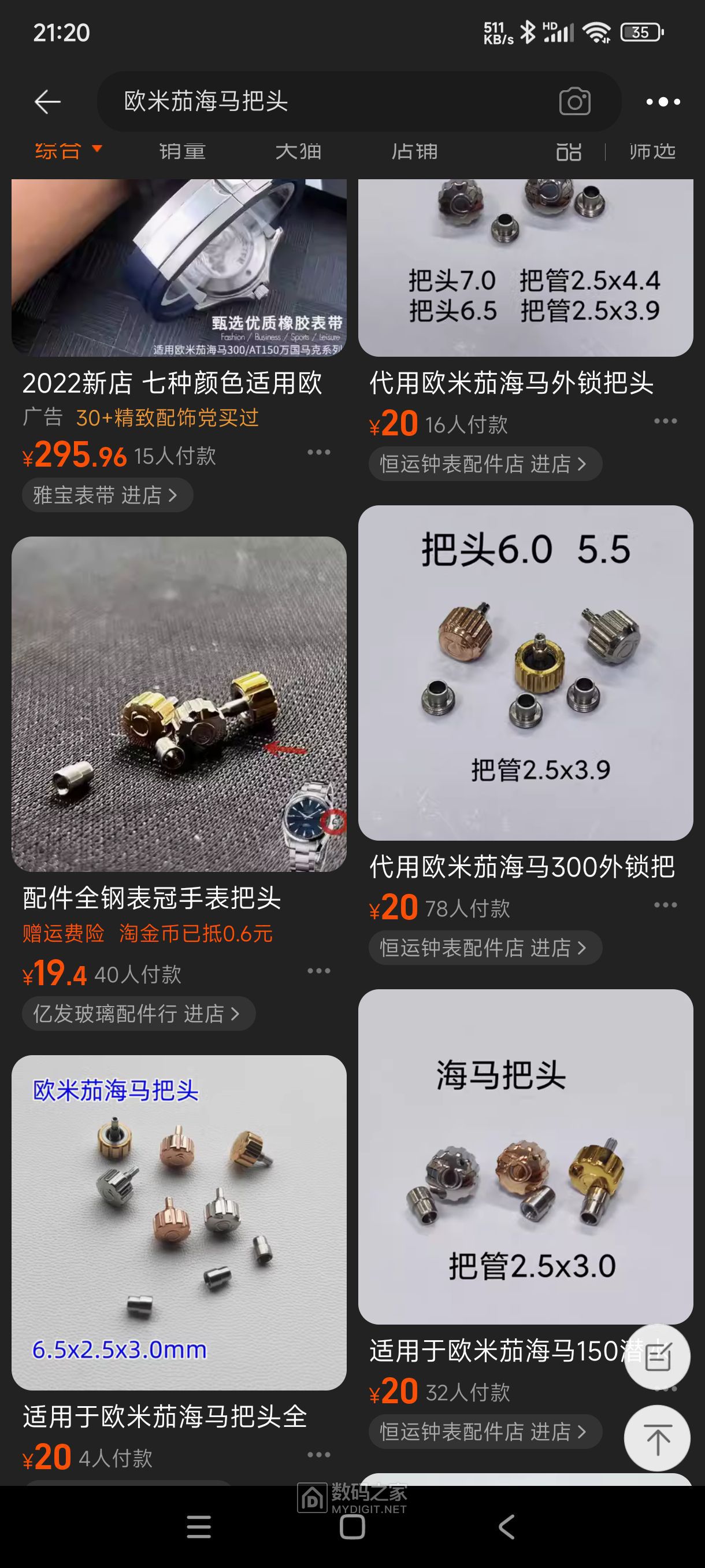

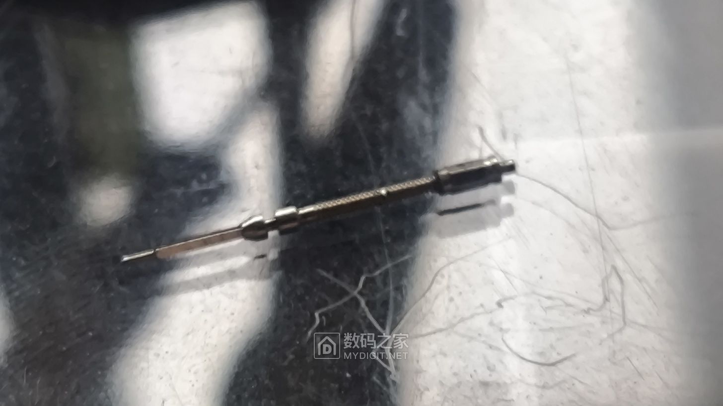

大家帮忙看看,我这个轴上那头是不是可以拧下来?
买了把头直接摁进去的还是螺纹的?

一般来说把头和把杆是螺纹连接的,以前换过90年代的英纳格把头,因为不防水了。楼主你这个海马做工太差了,算是低仿。

你这个是仿表,因为我不修仿表所以无法确定符合你表壳的把头规格。图片红圈位置这里旋下来,买一个合适你表壳规格的把头,把图片上的把杆安装至把头,再安装至机芯就可以了。

把杆也许没事 是把头中间的杆断了
