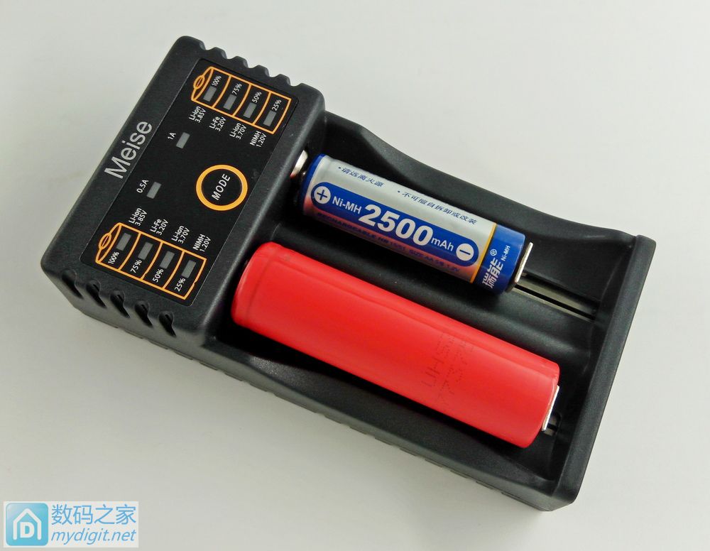

⊙采用Micro USB DC 5V输入,两槽独立充电及微电脑管理系统
⊙可供2种充电电流选择 (500mA /1000mA)
⊙LED显示充电状态25%/50%/75%/100%和电池类型NiMH 1.2V、Li-Fe 3.2V、Li-ion 3.7V、Li-ion 3.85V
⊙可自动识别锂电(Li-ion)电池及镍氢(Ni-MH)电池,手动选择磷酸铁理(Liepo4) 和Li-ion3.85V电池
⊙有0V电压激活功能,1.65-1.85V不能充电(但会有激活电流涓流型式充电)。
⊙有过充过放,短路,智能识别坏电池及反接电池检测保护。
⊙充电模式,恒流恒压
⊙采用DC输入,充电器工作电源为5V-2A (Micro插头)
⊙可当移动电源,5V/1000mA  USB自动识别输出(右边槽USB 5V输出)
功能操作:
⊙按键:在通电情况下,任何时候按住选择键保持 2秒钟互相转换500mA 1000mA充电电流;通电对电池充电的时候,轻按选择键改变充电电池类型,当选定需要充电电池类型时(例3.20V  3.85V)5秒钟进入充电状态。
⊙LED:充电器接上5V电源, 充电器所有的 LED瞬间全亮 ,如果电池未放入充电槽, 500mA (LED)指示灯常亮, 其他灯熄灭;
⊙当检测有电池时,4个LED灯全亮,3.7LED灯会闪烁,此时可轻按按键选择所需要充电的电池类型,如果不选择,5秒后进入默认识别的电池进行充电,此时充电指示灯按照对应电量比率闪烁。轻按按键可查询充电类型(不作电量指示)5秒后返回充电状态。不通电时,装入电池可查看电量比率(5秒后熄灭,需要查看再次按下)
USB输出指示:当检测到USB输出时,电量指示灯亮起10秒后熄灭,按键可查看电量。
电气参数:
⊙输入电源:Micro USB DC 5V/2A
⊙输出电压: 1.42V、4.2V±0.05V、3.65±0.05V、4.35±0.05V
⊙输出电流: 500mA/1000mA
⊙恒压充电,截止电流:<100m A;
⊙外接电源待机电流:<15.0m A;
USB输出功能:
⊙USB端口输出空载电压:4.90-5.30V;
⊙输出电流:1000 m A;
⊙空载电流:<1m A;
⊙负载1000m A电流时,其端口输出电压:4.75-5.25V;
⊙停止输出保护电压:3.0±0.1V;
⊙兼容电池:Li-ion / IMR: 26650, 18650, 18490, 18350, 17670, 17500, 16340(RCR123), 14500, 10440
⊙尺寸: 长x宽x高: 112mmx 60mmx30mm
⊙重量: 86+15g(USB 充电线)
⊙包装: 布丁袋+珍珠棉
注意事项:
⊙此充电器只可以充圆柱锂离子电池(3.7V,3.8V),镍氢/镍镉、磷酸铁锂电池
⊙在使用前,请认真参考说明书,注意充电电池的推荐充电电流,不要超过推荐电流充电
⊙使用5V USB适配器充电(充电头电流建议2A)
⊙充电器充放电时可能会发热,注意不要烫伤
⊙停止使用时,请拔掉电源,取出电池
⊙只可以在室内使用
⊙此产品检测数据仅供参考,实际情况请参照专业仪器
